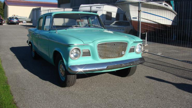

Comet72 Posté(e) le 25 janvier 2015 Signaler Posté(e) le 25 janvier 2015 Salut les enfants, Je suis en train de me prendre la tête grave avec ces conneries de boudins pour ma Studebaker Lark de 1959, j'explique: -En ce moment j'ai des pneus en 225-70/15 dont deux en profil camionnette sur l'essieu avant, et la bagnole à un look pas possible, c'est juste moche, trop large, et en plus c'est monté sur chambres à air poreuses donc pitié, 'faut que ça vire et vite. C'est pas la monte d'origine, seulement impossible de trouver la correspondance actuelle au "5,90 x 15" que m'indique le manuel d'utilisateur...dans les tableaux je me perds entre les "60-Series", "70-Series" et autres spécialités et au final je n'y pige plus rien... Est-ce que quelqu'un pourrait me donner la (ou les) plus proche(s) équivalence(s) pour cette valeur de "5,90 x 15" qui date de 1959, en terme moderne et radial? Ou alors est-ce qu'il faut que je mesure la largeur de mes jantes au préalable? De la merde ces vieilles brêles, trop compliqué pour les pauvres gars comme moi, j'aurais jamais dû écouter Phil. Donc ouais: Au secours, à l'aide! Citer

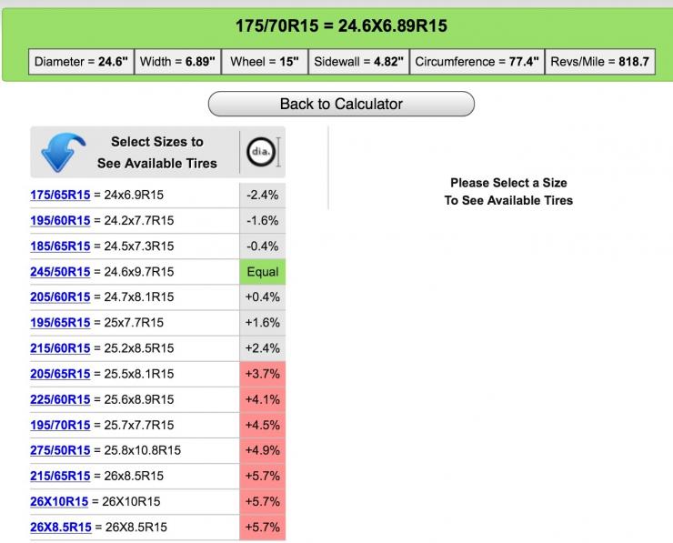

Pit Posté(e) le 25 janvier 2015 Signaler Posté(e) le 25 janvier 2015 Selon le tableau de French, seul le 175/70/15 est disponible en Vredestein Classic. Voici d'autres correspondances: Le 195/65/15 est probablement le meilleur choix question prix. Citer

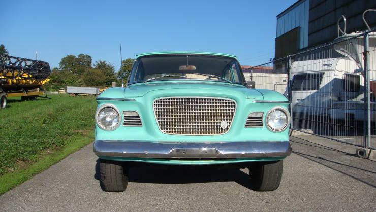

Comet72 Posté(e) le 25 janvier 2015 Auteur Signaler Posté(e) le 25 janvier 2015 Merci infiniment à tous! Terrible, je vais regarder tout ça. Par profil camionnette, voilà ce que je veux dire: Beurk...j'aimerais vraiment éviter. Pour les jantes en effet, elles ne sont pas tubeless, il va donc falloir chambrer et ça m'emmerde bien mais pas le choix...certains ont tenté sans chambrer mais les retours sont contrastés, allant du mec qui n'a jamais eu de soucis sur 10 ans à celui qui a planté son Avanti flambant neuve dans une glissière d’autoroute lorsque la roue s'est séparée en deux. La question du prix n'intervient pas pour le moment puisque je cherche juste à acheter 4 pneus d'occase ou neufs pour pas cher (j'ai le tarif pro un peu partout, donc voilà) mais qui soient les mêmes et pas hors d'âge pour passer le CT, les flancs blanc larges viendront plus tard et seront importés des US. Au fait, les chambres à air sur du tubeless, ça se fait? Citer

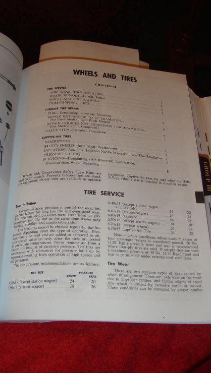

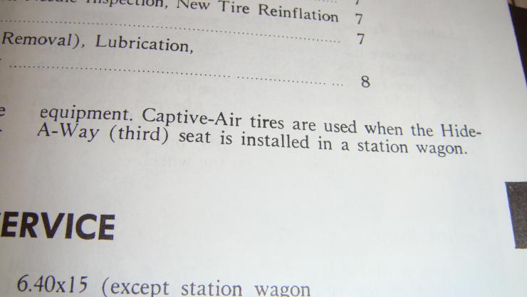

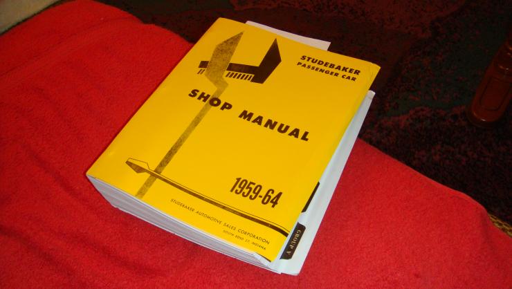

Comet72 Posté(e) le 25 janvier 2015 Auteur Signaler Posté(e) le 25 janvier 2015 Merci à tous, j'aurais appris une poignée de trucs! La seule daube que j'aie eue en pays toubab, c'est quand un mécano de centre auto à la c*n (sans doute né après l'abandon des chambres à air) a oublié un capuchon de valve entre le pneu et la chambre sur la Cadillac. ça a quand même duré quelques semaines, pile le temps que j'aie le père TBird avec moi dans la voiture pour s'occuper de la réparation - il s'en souvient encore . Noooooooon! Mais eh les gars, au fait j'avais oublié un détail: C'est une Studebaker. Alors après avoir fait fonctionner trois secondes son immense cerveau on prend ça: On l'ouvre là: On lit ça: Et on va finir sa soirée l'esprit léger. Donc voilà, un grand coup de démonte-pneus dans ces merdes, 5 Vredestein en 175/75R15 demain matin...au revoir les chambres à air, bonjour les jolis pneus fins! Yahooo, impatient de m'y mettre! J'aurais juste à commander les valves qui sont de mémoire plus larges en diamètre que les standard. Quand mon pote aura son ElCo prêt à embarquer aux States je ferais mettre des Coker Classic avec des gôôôôôs liserets dedans, et une fois la restau finie ça lui fera le total look d'époque. Citer
