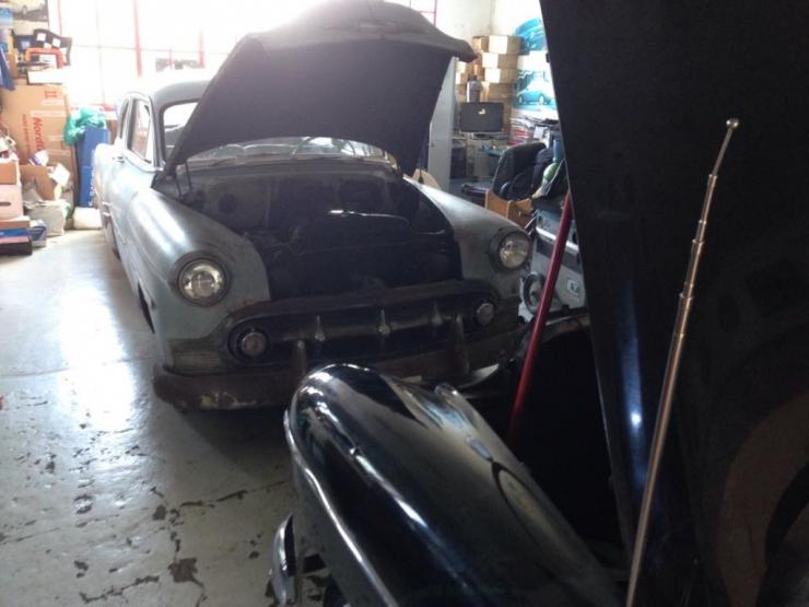

Cadillac06 Posté(e) le 19 août 2015 Auteur Signaler Posté(e) le 19 août 2015 Alors les nouvelles , le transporteur va me déplacer cette après midi la caisse vers un autre garage spécialisé dans l US qui sera en vacançe demain jusqu'au 29 donc en septembre elle sera faite Donc le garage précédent dont je dirais pas le noms a mît 3 mois pour absolument rien faire dessus , ils sont rapides bravo surtout que il n'y a pas de moteur à changer ni des choses extra longues à faire J'ai demander au transporteur qu'il me fasse une photo de la caisse comme sa je poste ici , et si apres mon travail le garage est ouvert je passerais photographier , elle est accompagner de sa sur !! Citer
Cadillac06 Posté(e) le 19 août 2015 Auteur Signaler Posté(e) le 19 août 2015 Et voila la caisse est à son nouveau garage debut septembre ce sera bon Et la accompagner d'une copine Elle est d'ailleurs magnifique , rouille de surface ! Citer
The Lion King Posté(e) le 20 août 2015 Signaler Posté(e) le 20 août 2015 Qu'est ce qu'il t'as dit l'autre garagiste? Citer
Cadillac06 Posté(e) le 20 août 2015 Auteur Signaler Posté(e) le 20 août 2015 J'ai fait appele a mon transporteur et c'est lui qui a appeler le garage pour leur dire de préparer la voiture car il venait la chercher mercredi après-midi , donc il a juste dit ok , il doit savoir qu'il est en tort ou tout du moins qu'en 3 mois , il a plus d'excuse de pas avoir fait le travail Enfaite le probleme c'est ca , quand t'a trop de place tu entasse et tu fait pas alors que tu a vue sur la photo la ou elle est ? Le mec en revenant de vacançe est obliger de me la faire vue le peu de place qu'il a Citer
