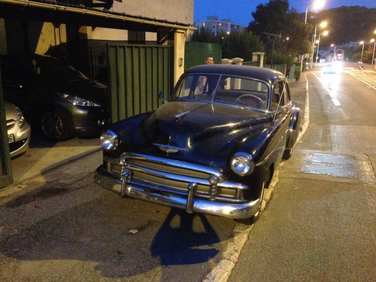

Cadillac06 Posté(e) le 2 septembre 2015 Auteur Signaler Posté(e) le 2 septembre 2015 Oui c'est clair je pense que je suis au debut des emmerdes. Donc nouvelles du jour , ce matin j'achète une batterie 6 Volt , je l'emmène , probleme , la batterie est trop grosse Heureusement il a réussis a m'adapter le machin , sa rentre Et donc à 19h30 ce soir je la récupère , tres content , en partant il me dit qu'il a dû remettre de l'huile de boite ( toute la contenance ) car il y en avait plus Encore un truc qui s'accumule mais je ferais pas l'erreur deux fois dorénavant ! J'ai mît de l'essence + gonfler mes pneus à 3 bars ( car ils étaient dégonfler et a 2 bars ) Elle freine pas mal , tourne pas toute seul en ligne droite , tremble pas Juste un soucis de clignotant gauche qui merde vachement .. S'il n'y avais que ca La caisse fume vachement , sa pue lhuile surtout , segmentation bonjour :/ Au moment de faire le niveau a mi parcours ( j'ai du faire quasi 50 kilomètres environs ) le niveau d'huile en dessous du mini ... Mais au ralentie elle pue pas lhuile ni rien et ne crache pas d'huile à votre avis c'est la segmentation Demain je vais acheter de l'huile et je ferais niveau au Max et je verrais bien Sinon les gendarmes se sont arrêter derriere moi alors que j'était a mcdo , j'était garer place handicapé ( il n'y avais personne et je voyais la voiture de l'intérieur dsl :/ ) Et j'ai demander si je devait déplacer la voiture , ben non garer en double fil plus loin et un des gendarmes s'y connaissais vachement , à un ans pres il a deviner et le moteur aussi ! Impressionnant et fatalité en repartant ils étaient en face de moi au feu et ils ont dit au micro : " y'a plus de jus ???" Et oui j'avais oublier les feux Bref tres bon moments , hormis cette fumée derriere , si c'est la segmentation c'est facile à faire ? Faut juste enlever cache culbu et haut moteur ? Et du coup faire des réglages ? Merci beaucoup suis quand même tres content !! Citer
Max Ventura Posté(e) le 2 septembre 2015 Signaler Posté(e) le 2 septembre 2015 Sur place handicapée ?... ... Décidément tu enchaînes les couilles, et concernant ton importateur vérifies bien tous tes échanges avec lui avant de trop t'exclamer, même si je pense que t'as eu la présence d'esprit de tout checker ! Pour la segmentation, je ne suis pas connaisseur car jamais fait, mais les segments se trouvant sur les pistons dans les chemises du bloc, je pense plutôt qu'il s'agit de déposer les culasses ainsi que les pistons (donc le carter pour défaire les bielles du vilebrequin), avec peut-être même un travail d'usinage des chemises... Bref c'est pas de tout repos mais je crois qu'après une telle opération tu seras fier de toi ! Vérifies avant ça que tes sièges de soupapes sont en état et que les ressorts des soupapes font leur job ! J'imagine qu'un test des compressions pourra t'aider à checker ça, mais les spécialistes qui ne vont pas tarder sauront mieux t'aiguiller Citer
CAN-AM Posté(e) le 2 septembre 2015 Signaler Posté(e) le 2 septembre 2015 ................Bref tres bon moments , hormis cette fumée derriere , si c'est la segmentation c'est facile à faire ? Faut juste enlever cache culbu et haut moteur ? Et du coup faire des réglages ?....... Non c'est plus important. Dépose du carter d'huile inférieur, dépose de la culasse et dépose du couple piston bielle. Bref dépose du moteur. La conso d'huile peut se faire par les cylindres via les segments et les cylindres ou pistons HS. Mais aussi par les guides de soupape. Citer
Cadillac06 Posté(e) le 2 septembre 2015 Auteur Signaler Posté(e) le 2 septembre 2015 Merci de vos réponses , mais en tout cas quand j'accélère ca se sent que ça pue l'huile , à Marseille sa fumais pareil mais je prenais ca sur le fait que elle etait rester en Containeur ect .. Mais bon je voit , selon la consommation d'huile que j'ai , si par exemple sa consomme 1 litres au 1000 ca vaut le coup ou sa peut s'aggraver ? ( en sachant que je roulerais pas tout les jours avec ) Car c'est la première fois que j'ai les segments ou ce genre de soucis sur une caisse Ca semble pas de tout repos en effet je me ferait aider je pense Citer
Cal3b Posté(e) le 2 septembre 2015 Signaler Posté(e) le 2 septembre 2015 quoi qu'il en soit ça devrait se voir à l'échappement (?) il faut prendre les compressions du moteur pour connaitre son état. un souffle d'air sort par le remplissage d'huile ? Citer
Cadillac06 Posté(e) le 2 septembre 2015 Auteur Signaler Posté(e) le 2 septembre 2015 Alors a l'échappement au ralentie rien a déclarer et je remarque que sa fume par le cache culbu ( me semble que Edgar a eu le même soucis ) Je pensais peut être à résidus d'huile sur le cache , demain je prendrais sopalin et nettoierais , et referais le test Citer
Phil Posté(e) le 3 septembre 2015 Signaler Posté(e) le 3 septembre 2015 ce matin j'achète une batterie 6 Volt , je l'emmène , probleme , la batterie est trop grosse Elle n'est pas trop haute, au moins ? gonfler mes pneus à 3 bars ( car ils étaient dégonfler et a 2 bars ) 2 à 2,5 bars c'est la pression normale, 3 bars c'est trop. La caisse fume vachement , sa pue lhuile surtout , segmentation bonjour :/ Au moment de faire le niveau a mi parcours ( j'ai du faire quasi 50 kilomètres environs ) le niveau d'huile en dessous du mini ... Mais au ralentie elle pue pas lhuile ni rien et ne crache pas d'huile à votre avis c'est la segmentation Difficile à dire, comme l'écrit CAN-AM ça peut avoir plusieurs causes. La première cause de baisse du niveau d'huile c'est de ne pas mesurer le niveau dans les mêmes conditions (à chaud, à froid, moteur tournant ou pas...). Le niveau d'huile moteur se fait moteur arrêté depuis au moins quelques minutes, sinon il semble trop bas, on en rajoute et là ça fume un max. La deuxième cause c'est une fuite d'huile (joint de carter, joint de vilebrequin,...). ça se repère en mettant un carton sous la voiture quand on la gare. Normalement il y a un reniflard (un gros tube métallique à l'époque) qui sort du cache-culbuteurs et qui va vers le bas pour recracher les excès d'huile sur la route - ainsi les motards de l'époque roulaient sur un goudron bien lubrifié . Est-ce qu'il fume ? Est-ce qu'il est gras ? j'était a mcdo , j'était garer place handicapé ( il n'y avais personne et je voyais la voiture de l'intérieur dsl :/ ) Ralalalala, entre ça et la batterie laissée en bord de route tu les accumules toi . Si un handi arrive en voiture, voit que la place est occupée et doit se garer à dache pour avoir la place d'ouvrir ses portières en grand ? Tout ça pour que tu puisses voir ta voiture de l'intérieur ? tres bon moments , hormis cette fumée derriere , si c'est la segmentation c'est facile à faire ? Faut juste enlever cache culbu et haut moteur ? Et du coup faire des réglages ? Si tu poses ces questions, ça va être difficile à faire . Les segments ça ne se règle pas, ça se change. Et pour ça, il faut démonter la moitié du moteur dans le meilleur des cas. Dans le mauvais cas, démonter entièrement pour faire réaléser les cylindres ($$$). Commence par déposer les bougies pour voir l'état des électrodes : marron sèches, blanches sèches, noires sèches, noires graisseuses - le dernier cas c'est bingo. Puis une prise des compressions (avec un compressiomètre ad hoc) chez ton garagiste. selon la consommation d'huile que j'ai , si par exemple sa consomme 1 litres au 1000 ca vaut le coup ou sa peut s'aggraver ? ( en sachant que je roulerais pas tout les jours avec ) 1 litre d'huile aux 1000 c'est parfaitement normal pour une voiture de cette époque. Au-delà, tu pourras toujours rouler à condition de vérifier souvent le niveau, de mettre de l'huile épaisse (20W50) et de nettoyer souvent les bougies. Tes histoires de batterie déchargée et d'huile de pont qui manque, à côté d'un moteur rincé c'est peanuts. Citer
Cadillac06 Posté(e) le 3 septembre 2015 Auteur Signaler Posté(e) le 3 septembre 2015 LOL alors non la batterie n'est pas trop haute il m'a changer de place la batterie le + A d'accord car a 2,5 sa semblait vraiment dégonfler :/ J'ai verifier le niveau quasiment 30 minutes apres arrêt pourtant mais c'était la nuit peut être ais je mal vue ? Le reniflard je j'estime vue de la fumée en sort , je vérifierais si il y a de lhuile qui coule par la Comme je te disais des que les gendarmes se sont approcher suis sortie , donc si ca avait ete un handicapé , surtout que il y avais 3 places et pas foule Merci je vais donc déposer bougies et voire l'état Ok donc je serait tres vigilant alors sur le niveau De la 20w50 je peut ? Meme mélanger avec l'actuelle qui doit être de la 10w40 je pense ?? En tout cas merci beaucoup de tes reponses Et c'est clair que mes problèmes sont + important qu un niveau de pont Citer
