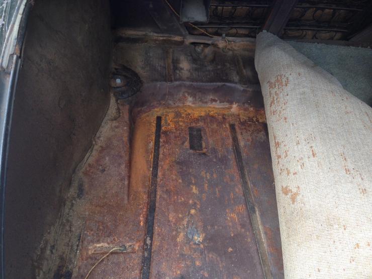

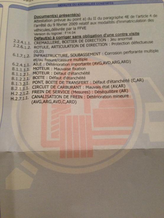

Phil Posté(e) le 4 septembre 2015 Signaler Posté(e) le 4 septembre 2015 @Olds : il va falloir apprendre à utiliser le bouton "citer" passque on comprend de moins en moins tes messages @Cadillac06 : on t'a aussi dit qu'en plus de l'huile, beaucoup de morceaux de ta voiture ont besoin de graisse ? Donc achat d'une pompe à graisse, d'une cartouche, et hop un bon coup sur tous les points de graissage - sur une early 50s il y en a un paquet . La "corrosion perforante multiple des soubassements" c'est quoi en fait ? S'étonner de la consommation d'huile quand le CT mentionne un "défaut d'étanchéité moteur" c'est tout toi . c'est situé où ? Enfin, penser à régler le jeu au boîtier de direction, pas comme un bourrin (sinon ça bouffe tout) mais proprement, il y a un petit how-to dans le sujet sur ma Cad . Citer
Olds Posté(e) le 4 septembre 2015 Signaler Posté(e) le 4 septembre 2015 "La "corrosion perforante multiple des soubassements" c'est quoi en fait ?" C'est ce qu'indique la plupart des controleurs de CT des qu'ils voient un peu de rouille en general.... "Et oui tu l'a dit mais pas envie de Peter la boite s'il n'y a plus d'huile" Il y a de l'huile dans la boite comme dans le pont.... ca ne deborde pas forcement au niveau de l'ecrou...si il n'y en avait plus tu ne pourrait pas passer le vitesses petit a petit.., idem pour le pont petit a petit il devrait se mettre a grogner.. "A ben je sais pas moi non plus idem pour la fumée blanche et l'odeur d'huile " Il n'y avait pas de fumee blanche... elle ne fummait pas specialement et je n'ai pas senti d'odeur d'huile.. en meme temps le moteur est d'origine... quasiement tout est d'origine sur cette voiture.. Citer

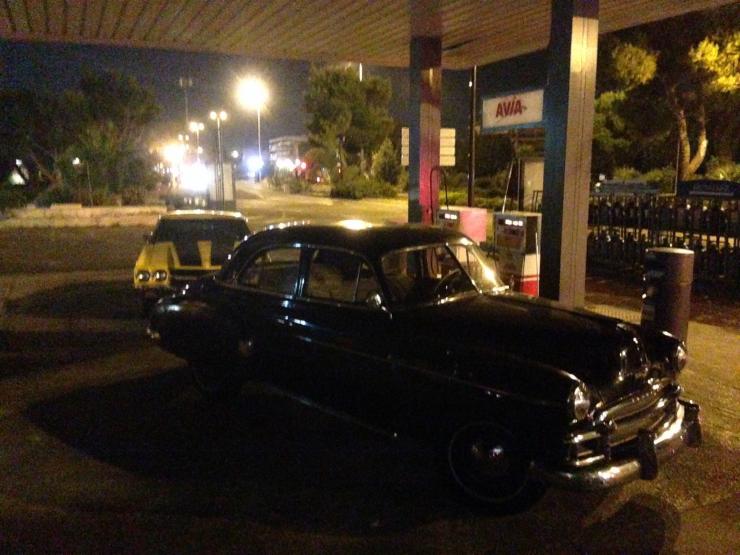

Cadillac06 Posté(e) le 12 octobre 2015 Auteur Signaler Posté(e) le 12 octobre 2015 Et oui je suis bien revenue de ma balade en ce moment j'avais d'autre soucis que la Chevy , la vie sentimentale qui redevient comme avant , aussi calme qu'une mer d'huile , ça laisse +de temps pour la mamie Donc j'ai pas mal rouler avec , depuis 1 mois que je l'est ( le 5 septembre environ ) j'ai du faire 200 miles environ ( je vérifierais ça la prochaine fois que je prend la caisse ) Donc ça fuit plus d'huile , liquide de refroidissement oui , mais c'est un mystère : Quand je laisse le bouchon de radiateur d'origine ( sans aucun ressort ni rien ) sa fuit du radiateur ( qui d'ailleurs fuit par en haut aussi , faut que je m'en achète un neuf ) Quand je met un bouchon avec système de ressort , ça fuit au niveau du bloc coter droit , car oui le bloc a 2-3 fissure Mais bizarrement en roulant ou au ralentie ça fuit pas , c'est juste quand je coupe le contacte que la sa pisse , un truc de dépression à votre avis ? Sinon dans la semaine j'ai fait la vidange au 20w50 mais faut que je change le filtre à huile car celui commander n'est pas le bon ... Sûrement une bidouille vieille de quelques années voire décennies J'essayerais de venir + pour agrémenter la tarte Citer

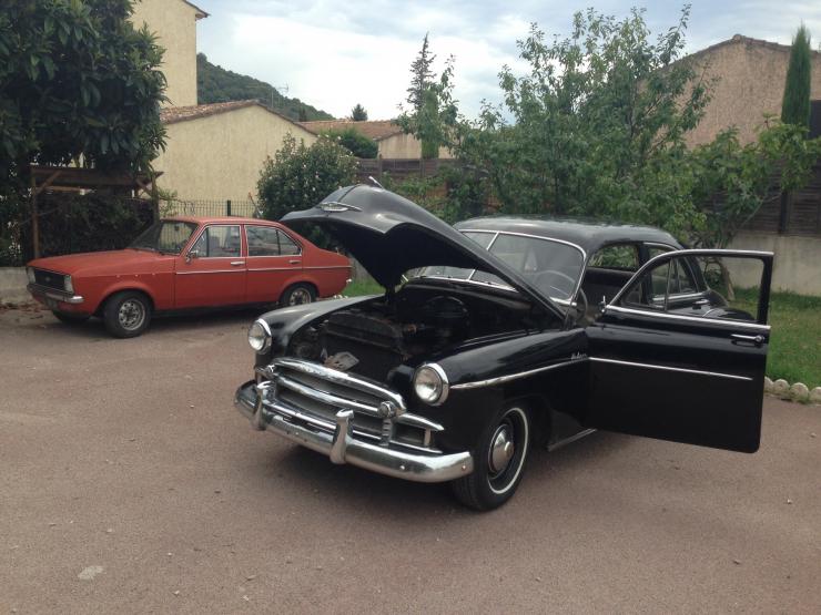

Cadillac06 Posté(e) le 12 octobre 2015 Auteur Signaler Posté(e) le 12 octobre 2015 Avec le copain a la Chevelle Mon chien qui m'a aider pour la vidange Citer
