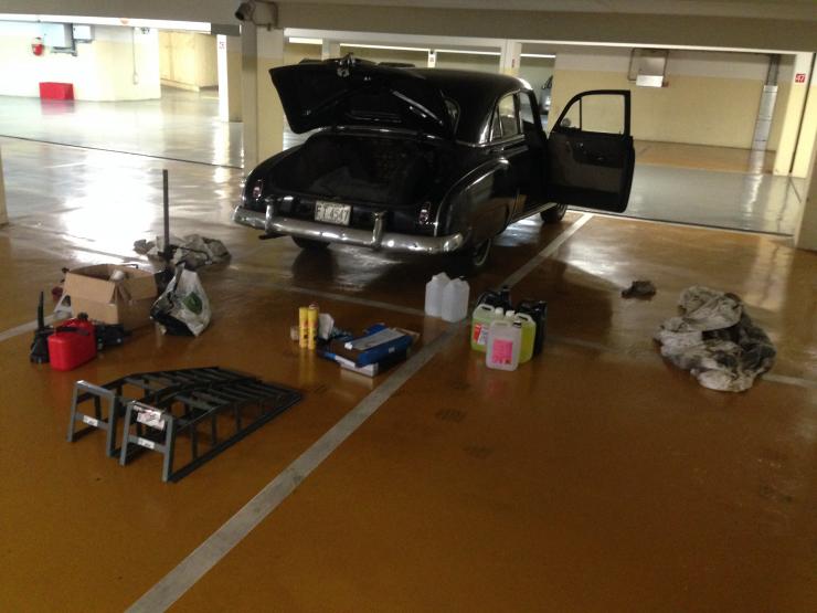

Cadillac06 Posté(e) le 22 décembre 2015 Auteur Signaler Posté(e) le 22 décembre 2015 Et sinon je reçoit demain mon liquide de frein et si tout va bien jeudi on attaque la purge ! Je met quand une photo , ça fait longtemps , un soir je m'ennuyais alors j'ai fais du rangement dans mon coffre : Citer

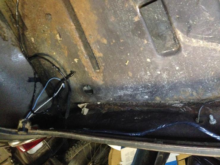

Cadillac06 Posté(e) le 30 janvier 2016 Auteur Signaler Posté(e) le 30 janvier 2016 Pour les fissures du block, certains le fond à l arc. Faut creuser la fissure( faire un sillon), percer à 4 le début et fin de fissure, chauffer très fort le block au niveau de la fissure et souder. Pour la porte arrière, du bon boulot de "merde" Un ami à moi à une colle qu'il se sert pour son travail , dans les coffres forts et il a déjà fait pour une Clio et Ca fuit plus Mais si avec son produit Ca fuit encore , je serais contraint de souder oui :/ Excatement travail de merde ! Alors sinon photos du jour Grattage du coffre , je continuerais mais avec une machine Isolation de mes fils électrique à l'arrière : Et j'ai enlever une partie de la merde qui etait sous le support du radiateur , mélange de LDR et autre merde Voila et demain matin j'y retourne pour finir d'enlever la merde de sous le radiateur Citer

Phil Posté(e) le 31 janvier 2016 Signaler Posté(e) le 31 janvier 2016 Grattage du coffre , je continuerais mais avec une machine Brosse métallique sur disqueuse. Par contre, machine ou pas, il faut traiter à l'antirouille juste après (Rustol, apprêt...) sinon la rouille revient en quelques jours en surface, et en quelques mois en croûte moche qui fait des trous. j'ai enlever une partie de la merde qui etait sous le support du radiateur , mélange de LDR et autre merde Voila et demain matin j'y retourne pour finir d'enlever la merde de sous le radiateur Le plus simple pour ce genre de job c'est le Kärcher . Là aussi, passage immédiat à l'antirouille si la peinture se décolle avec la m*rde. Citer

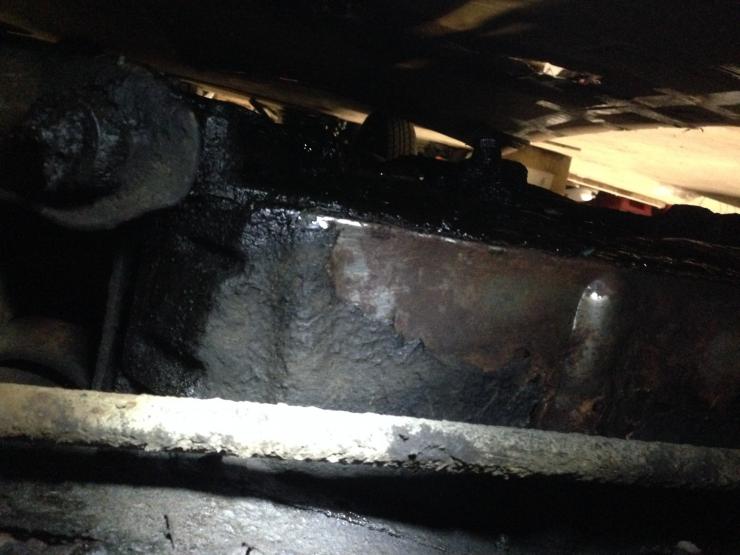

Cadillac06 Posté(e) le 23 mars 2016 Auteur Signaler Posté(e) le 23 mars 2016 Alors je repasse par ici , faudrait que je pense à m'y re installer d'ailleurs ! Depuis le temps les fuites moteurs ont cesser grâce à un produit Anti fuite que j'ai mît dans le systeme , én gros c'est un petit flacon de la marque Hotz il me semble , avant de le mettre il fait vidanger le bloc et faire tourner le moteur à l'eau , donc la én ce moment je tourne à l eau et au produit et plus aucune fuite !!! Je suis donc content À suivre cette aprèm je mettrait des photos du moment , én ce moment elle est sur un pont dans notre garage que l'on partage à plusieurs amis et je suis en train de la dégraisser des dessous car j'ai des fuites d'huiles moteurs boîte et pont J'ai déjà vue que j'ai une fuite certainement au joint spy de la boîte Citer

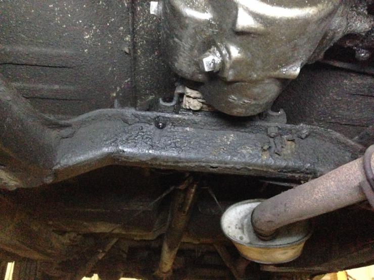

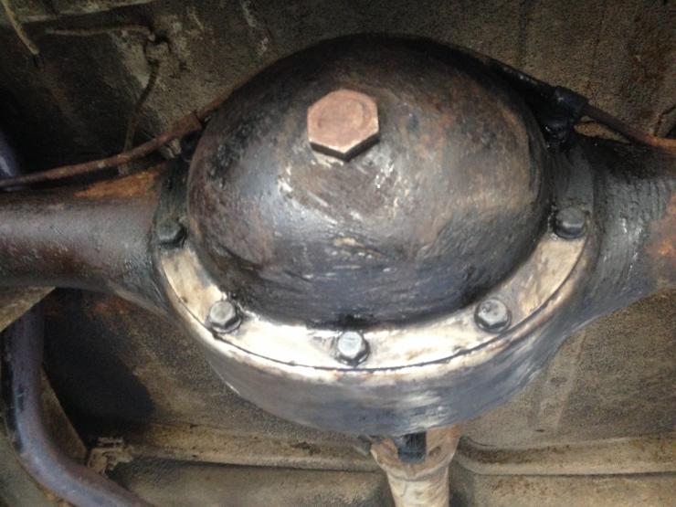

Cadillac06 Posté(e) le 23 mars 2016 Auteur Signaler Posté(e) le 23 mars 2016 A d'accord ben la celui que j'ai utiliser il est tôp Alors boîte de vitesse avant ( bien gras comme vous pouvez le voire ) Et Apres , j'ai aussi nettoyer le bac qui protège le volant moteur et embrayage et le Carter d'huile Et suite au nettoyages je savais que j'avais une fuite mais avec le gras je voyais pas trop d'où sa venais et du coup j'ai une fuite donc au niveau de la boîte , le joint spy sûrement .. Et le pont que j'ai nettoyer aussi il était horrible : Et Apres : Citer
