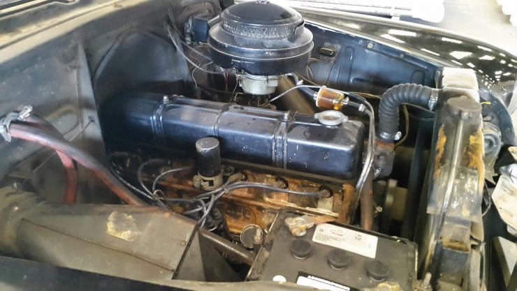

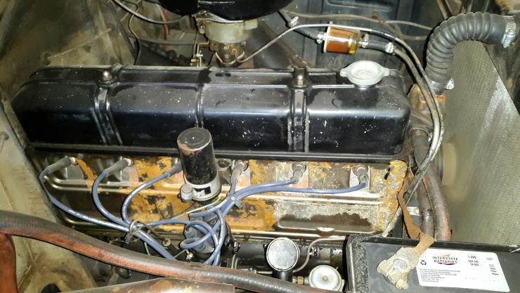

Cadillac06 Posté(e) le 28 avril 2015 Auteur Signaler Posté(e) le 28 avril 2015 Alors des nouvelles du front , le transitaire de Marseille a ouvert le Containeur aujourd'hui , donc aucune mauvaise surprise a fortiori. Hormis la batterie ( neuve ) qui est à plat ( enfaite il a galères a démarrer , mais au bout d'un moment elle a démarrer , moteur tellement silencieux que le mec a crut qu'elle callait , et 50 mètres plus loin il l'a garer , et 1 heures apres il a voulut la déplacer et la plus de jus rien donc il sais pas si sa serait pas l'alternateur qui merde ou la' batterie HS ) D'ailleurs comment puis je savoir si c'est l'un ou l'autre ? ( on m'avait parler de démarrer avec booster , laisser tourner et couper moteur , puis redémarrer , si sa redémarre pas c'est que l'alternateur est mort. Donc voila je pense donc aller chercher la voiture avec un booster 12V ( alors que j'ai une 6V ne l'oublions pas ) Mais j'ai vue que si je fait juste 3-4 secondes de booster pour le démarrage sa abime rien puis de toute façon si jamais je cale et quil s'avère que c'est l'alternateur qui est mort , je serais dans la merde sans booster ( a part en la poussant , mais 1T5 voila quoi Lol ) Et donc concernant les démarches , l'expert utiliser normalement par le mec est en vacançe jusqu'à lundi ( géniale ) et donc il va essayer de faire appel à un autre pour aller plus vite Et sinon normalement je pourrait aller la chercher que vers le 10 mai ... Long mais je suis content qu'elle soit sur le continent ! Citer
Phil Posté(e) le 29 avril 2015 Signaler Posté(e) le 29 avril 2015 Toi tu lis hachement les réponses détaillées qu'on fait à tes questions Alors va cramer ta dynamo (et pas "alternateur") 6V avec un booster 12V, pis reviens nous poser des questions sur pourquoi il y a eu de la fumée... Citer
Chargie Posté(e) le 29 avril 2015 Signaler Posté(e) le 29 avril 2015 La meilleure méthode est celle de Mr.A. Partir avec une trousse à outil, une batterie et un jerricane. Citer
Cadillac06 Posté(e) le 29 avril 2015 Auteur Signaler Posté(e) le 29 avril 2015 Mais je sais bien sa mais comment explique tu que le mec a deja fait sur des vehicules 6V un démarrage au booster 12V et il n'y a rien eu ? Si je trouve pas de batterie 6V d'ici la ( surtout que je sais pas excactement laquelle prendre en taille ni rien ) on la poussera et on la démarrera comme sa ma foi La meilleure méthode est celle de Mr.A. Partir avec une trousse à outil, une batterie et un jerricane. Et oui suis daccord mais quand la batterie est neuve au départ des US on se dit pas qu'elle va arriver vide une fois en France bref je vais demander a mon transitaire une photo excate de la batterie et jen achete une sur internet ... Citer
Phil Posté(e) le 29 avril 2015 Signaler Posté(e) le 29 avril 2015 Mais comment explique tu que le mec a deja fait sur des vehicules 6V un démarrage au booster 12V et il n'y a rien eu ? Parce qu'il a eu de la chance, et pas moi quand j'ai fait pareil, voilà tout. Seulement, tu te poses trois messages plus haut la question de savoir si l'alternateur (en fait une dynamo) n'est pas HS... tu viens peut-être de donner la réponse Tu es sur Nice ? Tu peux facilement te déplacer sur Cannes ? Tu vas chercher la voiture quand ? J'ai peut-être une solution (en MP) Citer
The Lion King Posté(e) le 29 avril 2015 Signaler Posté(e) le 29 avril 2015 Toi tu lis hachement les réponses détaillées qu'on fait à tes questions Alors va cramer ta dynamo (et pas "alternateur") 6V avec un booster 12V, pis reviens nous poser des questions sur pourquoi il y a eu de la fumée... +1000 Mais je sais bien sa mais comment explique tu que le mec a deja fait sur des vehicules 6V un démarrage au booster 12V et il n'y a rien eu ? Il a peut être déjà cramé ta dynamo... tout simplement! Ecoute les conseils qu'on te donne! Achète toi une put*ain de batterie 6V et va la démarrer avec ça! Bordayl! Sinon tu rentreras jamais avec ta caisse. Citer

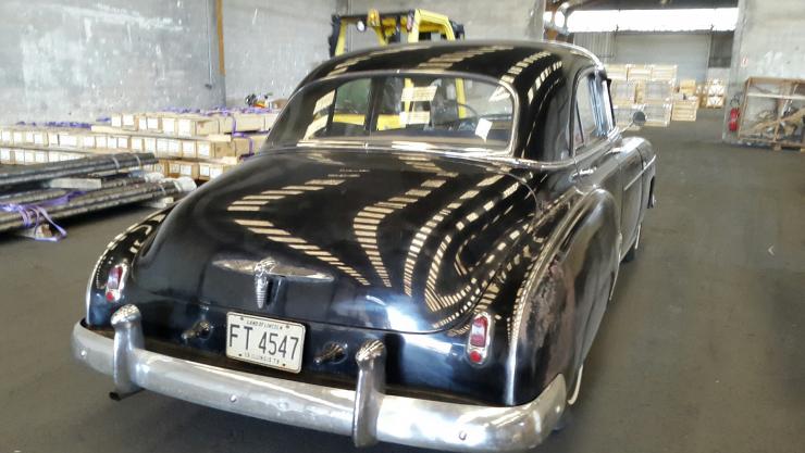

Cadillac06 Posté(e) le 30 avril 2015 Auteur Signaler Posté(e) le 30 avril 2015 C'est chez le transitaire à Marseille Citer

Olds Posté(e) le 30 avril 2015 Signaler Posté(e) le 30 avril 2015 T'unquiete Aurelien,, elle a toujours demarre nickel ici aux US apres avoir mis la batterie neuve... a mon avis un coup de jumper ( je ne sais meme plus comment on dit en Francais) ou cabler un peu avec une autre voiture, et elle va demarrer nickel.. Citer
Cadillac06 Posté(e) le 1 mai 2015 Auteur Signaler Posté(e) le 1 mai 2015 Sa ce dit booster Et j'entend tellement de pour et contre et comme je t'ai dit quelques heures apres avoir démarrer la voiture , Olivier a voulut la redémarrer et aucun contacte rien , normalement sa aurait du démarrer vue que elle a tourner un peu la voiture Citer
Phil Posté(e) le 1 mai 2015 Signaler Posté(e) le 1 mai 2015 Si la batterie a fait démarrer la voiture une fois, la deuxième elle doit faire au moins tourner le démarreur, même lentement. Avec toutes les réserves d'un diagnostic à distance, je dirais de bien nettoyer et resserrer toutes les cosses, celles de la batterie comme celles de la masse et du démarreur . Citer
Cadillac06 Posté(e) le 1 mai 2015 Auteur Signaler Posté(e) le 1 mai 2015 Oui voila normalement elle aurait du fzire démarrer une deuxième fois Sa se nettoie avec papier poncer ou brosse métallique ? Citer
