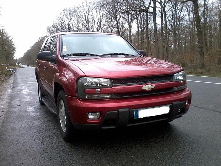

FLH80 Posté(e) le 15 février 2015 Signaler Posté(e) le 15 février 2015 salut les aminches ! J'ai acquis un "vieux" TrailBlazer pour me faire un daily ( c'était ça ou une 307hdi): Il est bô en rouge, et j'aime bien cette caisse , c'est pas mon premier d'ailleurs ( pour tous les jours c'est sympa et plus "européen" dans son caractère et ses perf que nos traditionnels V8). Mais j'en viens à mon soucis : habituellement, je m'installe, mets le contact, rien ne bouge car les règlages sont les miens ( 1,95m), l'ODB cause français et je démarre ... mais deux fois il m'a fait le coup : L'ODB cause deutsch et les règlages changent tous seuls, le siège se met en position rapprochée ( pour un petit ?), la clim et la radio prennent des règlages différents ... Alors je coupe le contact ( coincé dans le volant) et je remet . L'ODB reviens en français, mais je dois refaire mes règlages et les mémoriser. Si quelqu'un a une idée, autre que le véhicule hanté ... merci, Citer
