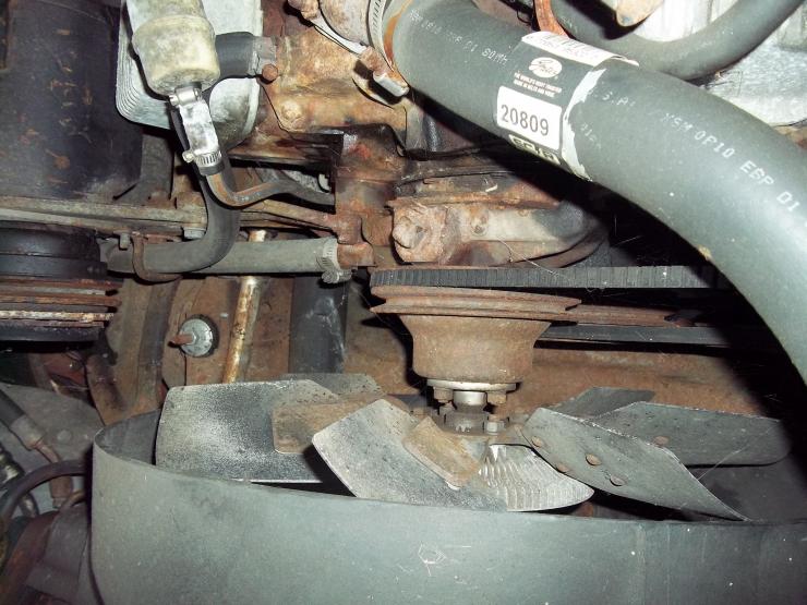

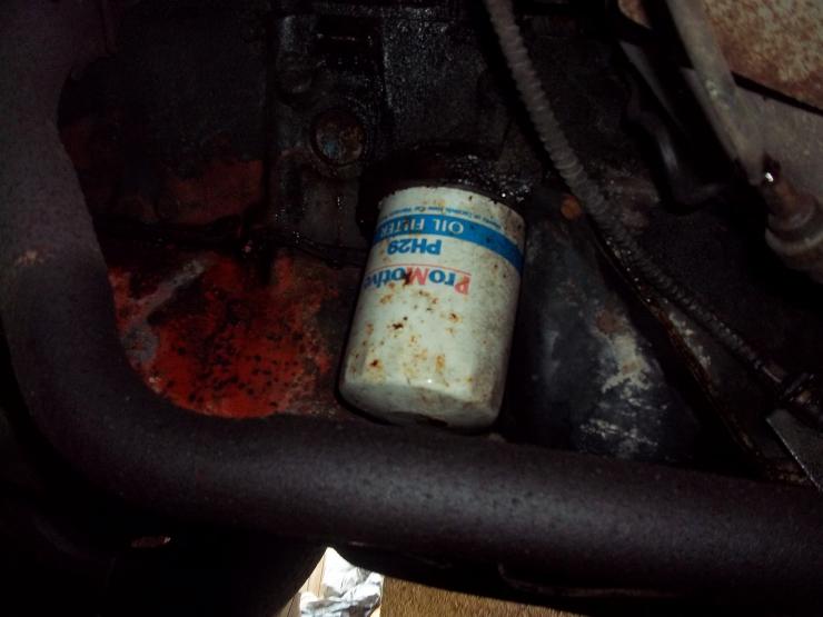

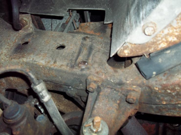

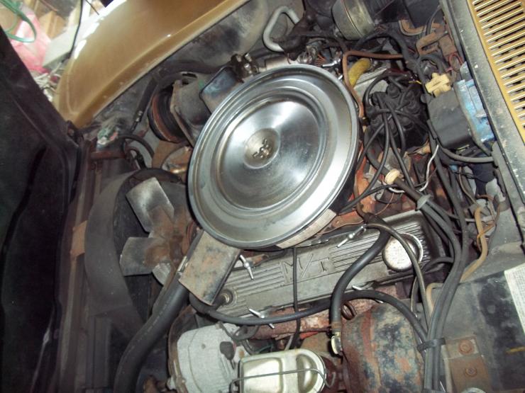

Je trouve qu'il y a quand même pas mal de rouille de surface. Même le filtre a huile est corrodé!
Heureusement que la carrosserie est en fibre de verre, parce qu'a la vue de tout le reste, il n'en resterait pas grand chose...

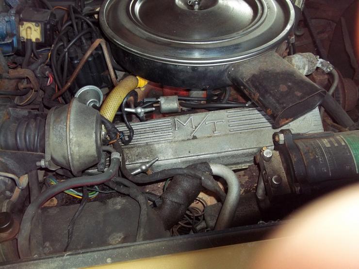

Vérifies bien les systèmes "pneumatiques" d'ouverture des phares, et d'essuie-glaces. C'est galère a remettre en service, et vu que cette Corvette ne me parait pas de première fraicheur, je serais surpris que cela fonctionne pile-poil du premier coup.

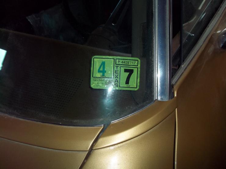

Sur l'avant-dernière photo, la plaque d'immatriculation semble étrangère (Texas ?). Si les seuls papiers sont les papiers américains + le certificat de dédouanement (846A) au nom de l'ancien propriétaire, ben oublie, à moins de vouloir l'exposer dans ton salon. Et si la veuve dit qu'il n'y a pas de problème pour faire une carte grise française, demande-lui pourquoi elle n'a pas été faite avant, et dis-lui que tu reviendras la voir quand elle sera faite.
Heuuuu à mon avis le plus important c'est de savoir si les papiers sont en ordre... :sifflement:
j'ai cru a une immat' fr sur format US tu vois...ce serais con qu'elle soit pas immatriculable.

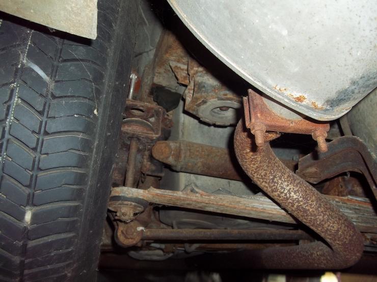

vérifier surtout l'état du châssis qui est le point faible sur cette voiture .
maintenant , si tu ne connais rien en méca et pas outillé , c'est sûr que le premier garage qui va te voir débouler avec ça , va se fendre la gueule . malgré que la rouille soit de surface , il faudra un jour y remédier donc des euros à cramer . en tout cas , le prix ne peut être fixé selon tes compétences mais selon l'état réel de la voiture , après , tu te lances , ou pas .

La carte grise est collection et c'est une fausse plaque us avec numéro français.
Et vous vous seriez pret a mettre combien dans l état?

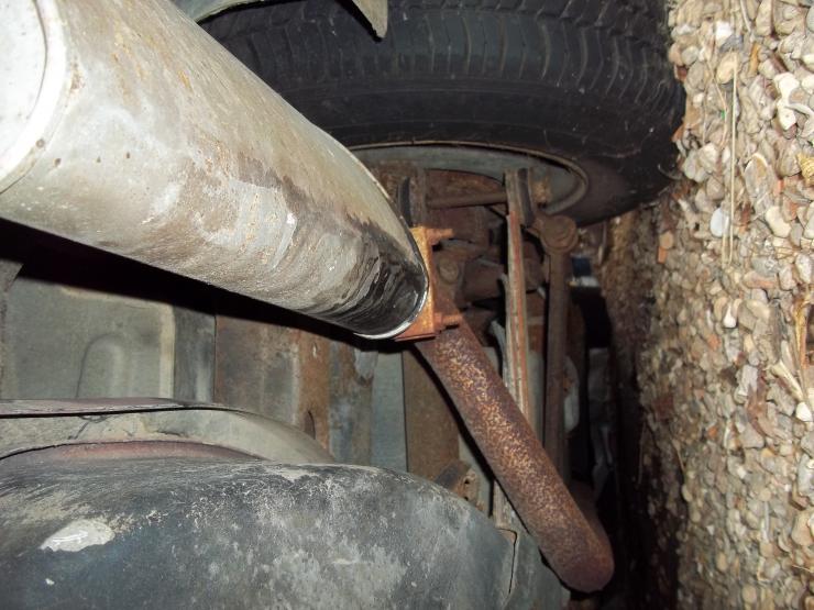

Pour un véhicule venant du TEXAS, elle est bien corrodée sous chassis !!!!!!!!!!! La carrosserie en fibre est sur une ossature métal bien vérifier le chassis AR avec les fixations d amortisseurs.
Si immat US et un 846 A au NOM du défunt, va falloir que la veuve entame la procédure FFVE et CG Fr.
Je viens de voir que la CG est FR donc c est OK
je ne sais pas comment on peux dire ça avec si peu de photos. c'est pas parce que c'est couleur rmaron que c'est bouffé par la rouille.
chaque membre pourrait faire une photo des dessous de sa ou ses voitures pour comparer.

Même si ça demande inspection, en ce qui me concerne je préfèrerais toujours une belle couche de rouille de surface à 3 millimètres de blackson. :sifflement: Vérifies l'avant des bas de portes sur la tranche, c'est généralement assez significatif de l'état de la caisse.
Mais elle n'a pas l'air d'être ni repeinte ni bricolée, si c'est le cas on peut parler d'une perle rare... :D

je te conseille avant d'entreprendre l'achat de bien regarder les encrages de la coque au chassis. Je m'explique: Cette coque est posée sur 8 points d'encrage. 6 points des 8 sont visibles. Les 2 cachés sont a l'arriere devant la roue arriere dans le passage de roue, il y a une trappe de 5 sur 10.
Je te conseille vivement de regarder l'état de celles ci qui te permettra de te rendre compte de l'état générale de la caisse en acier qui renforce la coque. Tu dois retirer les 4 vis qui maintiennent cette trappe. Une fois retirée tu prends une lampe et tu regardes dedans. Tu verras une tete de vis avec un gros caoutchouc. Et tu verras le montant en acier qui cour depuis le rail en acier permettant une rigidité de la coque entre les 2 montant de la portiere et le haut. Regardes aussi si les supports arrieres de la coque qui sont de grosses cages en acier sont bien fixées sur la fibre et que la fibre n'est pas fendue quelque part :)
Ca te donnera une idée. Ensuite, les autres points sont a l'arriere derriere la roue arriere, ensuite, à l'avant tu ouvres la porte et tu regardes en bas de la charniere de porte à l'interieur de la voiture. Ensuite, le dernier se trouve dans le compartiment moteur dans le prolongement du bas de porte. En general celle ci est toujours la plus fraiche car elle subit le gras du moulin ;)
Apres, question compartiment moteur, c'est vrai qu'elle est rouillée en surface un peu partout ainsi que les train avant et arriere mais comme disent les autres, les frais à minima se montrons si la caisse est saine à 1000€ de remise en route en gros et ensuite, à voir tous les changements de pieces usées. Mais saches que pour les C3, il y a de quoi les refaire entierement aux us.
