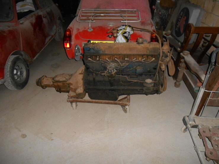

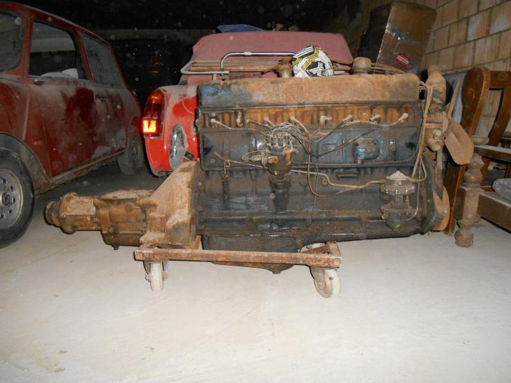

J'ai un petit soucis. Je crois qu'il y a plusieurs cylindrées dans le 8 en ligne suivant l'année de sa production et j'aimerais connaitre celle de mon mien.
voici des photos de la bête:
Je précise que ce n'est pas le moteur d'origine de la mémère.
Y a t il une différence dans la longueur du bloc et donc des joints? Les pièces sont elles interchangeable?

Il y a eu plusieurs cylindrées (248, 263 ou 320 ci pour ne parler que de l'après-guerre), non seulement suivant l'année, mais aussi suivant que le moteur était monté sur une Series 40, 50, 60, 70, 80 ou 90.
Typiquement, le numéro moteur est frappé sur le côté droit du bloc (celui en photo, t'as du bol :D ), en-dessous du couvercle des tiges de soupapes donc à peu près au niveau du pied d'allumeur, quelque part entre la jauge d'huile et le haut de la pompe à essence.
Le dernier chiffre indique la série (4=Series 40 etc.). Un ou deux chiffres doivent indiquer l'année, mais je n'en sais pas plus. Tout ça doit se trouver sur le Net ;) .
