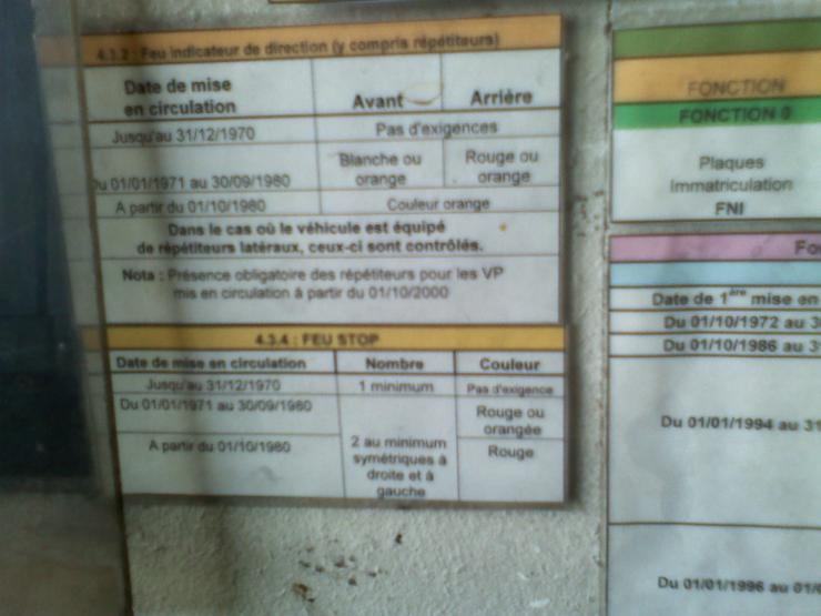

Moriss Posté(e) le 10 octobre 2015 Auteur Signaler Posté(e) le 10 octobre 2015 salut, suite au passage avec Eight pack, faut que je passe une contre visite, mais voila, le centre me dit, pas de cligno rouge à l'arrière ... du coup les centres cités plus haut accepterait que je fasse la contre visite chez eux ? Citer
Olds Posté(e) le 10 octobre 2015 Signaler Posté(e) le 10 octobre 2015 ? ta voiture a plus de 30 ans... donc pas de soucis pour des clignotants rouge....et pas de contre visite pour ca.... Voir le centre Autosur dont j'ai parle plus haut.. Citer
Phil Posté(e) le 10 octobre 2015 Signaler Posté(e) le 10 octobre 2015 le centre me dit, pas de cligno rouge à l'arrière ... Retourne les voir pour leur dire qu'ils ne connaissent pas leur boulot... La Cadillac (importée neuve en France) et la Mustang (passée aux Mines), ont des clignos rouges à l'arrière, aucun centre ne m'a jamais em***dé pour ça en 20 ans. Ce n'est même pas une question de "CG collection" ou de "plus ou moins de 30 ans", les deux sont en CG normale et passent le CT tous les deux ans. Il faudrait trouver le papiiir officiel qui autorise les clignos rouges, et celui qui les interdit à partir de telle date... bonne recherche . Citer
Moriss Posté(e) le 10 octobre 2015 Auteur Signaler Posté(e) le 10 octobre 2015 merci à vous, ça me rassure je fini les pneus et la cg et je retourne les voir, s'ils ne veulent rien savoir, j'irai voir chez autosur proposé par Olds (ps : oui nova de 77 donc bien plus de 30ans) Citer
jay2864 Posté(e) le 10 octobre 2015 Signaler Posté(e) le 10 octobre 2015 rapelle leur le point 4.9 de la SRV 4.... en gros vehicule du 01/01/1971 au 30/09/1980 avant:blanche ou orange arriere :rouge ou orange. les cligno orange a l arriere ne sont obligatoire que pour les vehicule a partir du 01/10/1980 http://www.utac-otc.com/Upload/base_doc/4473/SRVF4-1_I_ECLAIRAGE_19062015.pdf Citer
Moriss Posté(e) le 10 octobre 2015 Auteur Signaler Posté(e) le 10 octobre 2015 super ! merci, avec ça je suis tranquille Citer
STG Posté(e) le 10 octobre 2015 Signaler Posté(e) le 10 octobre 2015 Pris dans mon centre de CT Citer
Moriss Posté(e) le 10 octobre 2015 Auteur Signaler Posté(e) le 10 octobre 2015 merci aussi STG allez je retourne chercher 4 pneus et je serai prêt Citer
