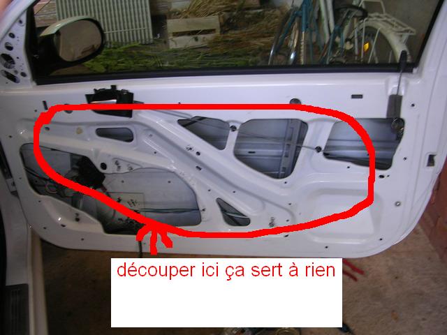

Virgule91 Posté(e) le 26 mars 2015 Signaler Posté(e) le 26 mars 2015 Je preciserai toutes les vitres en Lexan. Aussi découper tous les bouts de tôles qui ne servent à rien dans l'habitacles (doublures, renfort etc) Exemple: (mais il y a plein d'autres endroit ) Mécanismes de vitres, vérins de hayon etc (dehors le confort) Citer

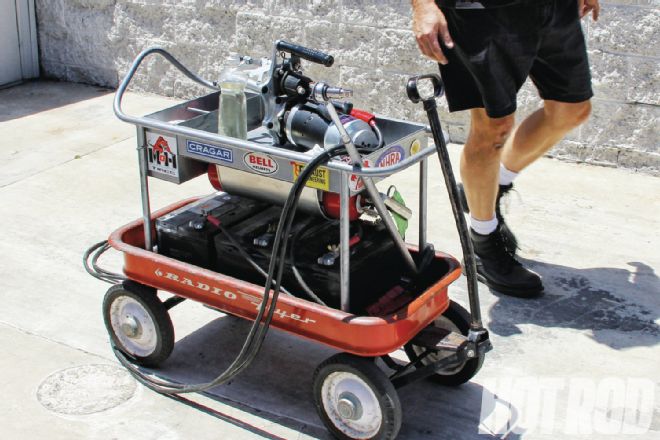

greg38-74 Posté(e) le 26 mars 2015 Signaler Posté(e) le 26 mars 2015 "Mettre une seule couche de peinture", ça va loin de dieu ! Et si tu supprime l'alterno (dont le poids n'est pas négligeable en effet) tu dois donc recharger ta batterie avant chaque run ? Sinon, une autre idée à la con, est-il possible de supprimer le moteur de démarreur, et démarrer le moteur à la visseuse électrique, par exemple? Le poids du moteur étant costaud... Citer
The Lion King Posté(e) le 26 mars 2015 Signaler Posté(e) le 26 mars 2015 Sinon, une autre idée à la con, est-il possible de supprimer le moteur de démarreur, et démarrer le moteur à la visseuse électrique, par exemple? Je dis ptet une connerie, mais vu les compressions du moteur, je pense pas qu'une visseuse suffise... essaye de démarrer une deux-chevaux à la main, déjà. Avec la manivelle. Ben y'a que deux cylindres, et la compression est déjà énorme et faut forcer. Alors ok, sur les véhuit, la flexplate aide beaucoup, mais là, une visseuse... Même une perceuse alimentée en 220V, je suis pas certain du résultat! Citer
Cuda Posté(e) le 26 mars 2015 Auteur Signaler Posté(e) le 26 mars 2015 Il y a des dragsters (haut niveau) qui démarrent avec un genre de démarreur externe. Ca ressemble à ça : Citer

Phil Posté(e) le 26 mars 2015 Signaler Posté(e) le 26 mars 2015 Découper tous les bouts de tôles qui ne servent à rien dans l'habitacles (doublures, renfort etc) Heuuuu les renforts ça sert à quelque chose : à rigidifier la caisse. Si on les enlève, c'est pour monter un arceau-cage sur la caisse. Et l'exemple que tu donnes avec la portière n'est pas bon. C'est mieux de conserver les renforts et de découper l'extérieur, voire de supprimer carrément la portière (ya pas de portières sur les rails ). une autre idée à la con, est-il possible de supprimer le moteur de démarreur, et démarrer le moteur à la visseuse électrique, par exemple? Le poids du moteur étant costaud... Je dis ptet une connerie, mais vu les compressions du moteur, je pense pas qu'une visseuse suffise... essaye de démarrer une deux-chevaux à la main, déjà. Avec la manivelle. Ben y'a que deux cylindres, et la compression est déjà énorme et faut forcer. Alors ok, sur les véhuit, la flexplate aide beaucoup, mais là, une visseuse... Même une perceuse alimentée en 220V, je suis pas certain du résultat! Simple : un démarreur c'est 1 à 3 hp soit 750 à 2200W. Une perceuse 750W sur secteur c'est très courant, une visseuse nettement moins. Des 2200W sur secteur ça existe, mais c'est à peu près aussi lourd qu'un démarreur... Il y a aussi le démarrage à la ficelle, mais vaut mieux être plusieurs à tirer C'est quoi le but du topic ? faire un inventaire de ce qui existe, ou réellement alléger ta Mustang ? Pour courir dans quelle catégorie ? Dans ce cas, mettre le moteur dans un châssis tubulaire et faire un funny-car ou un rail reste la solution la plus répandue... Citer
greg38-74 Posté(e) le 26 mars 2015 Signaler Posté(e) le 26 mars 2015 J'pensai plus au taux de compression de gôret en effet... L'idée c'est que si tu démarre avec une perceuse, même si elle pèse le même poids que le démarreur, tu peu la laisser aux stands !Mais je sais pas si c'est facilement réalisable ! Citer

Eagle1_77 Posté(e) le 26 mars 2015 Signaler Posté(e) le 26 mars 2015 Ça je crois que le ct il peut oublier pour la perceuse ne rêve pas ! J ai déjà cramé la mienne en faisant tourner une th700 alors un moulin... Citer

Le Go 51 Posté(e) le 26 mars 2015 Signaler Posté(e) le 26 mars 2015 sinon si t'es assez rapide pour ne pas te bruler sur les collecteurs ou autre , tu peux démonter le démarreur une fois le moteur en marche et le remettre avant chaque démarrage . Citer

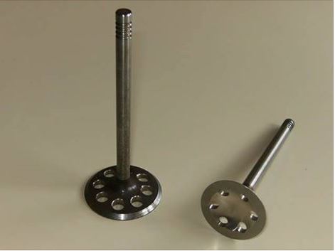

Phil Posté(e) le 2 janvier 2016 Signaler Posté(e) le 2 janvier 2016 Trouvé la solution pour gagner quelques grammes (et beaucoup plus avec 16 soupapes) C'est super high-tech, high-perf je sais pas trop mais en tout cas c'est chromé . Citer
STG Posté(e) le 2 janvier 2016 Signaler Posté(e) le 2 janvier 2016 Soupapes allégées, tu dois gagner au moins 20 % de temps à l ouverture ou fermeture. Qui est le préparateur, fabriquant que je puisse monter des jeux complet sur mes blocks avec une batterie d accessoires chromés. Trop fort Phil Citer
