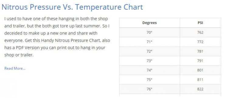

Oui et sachant que les housses de chauffage sont réglées à 85 degré fareineight pour obtenir la pression adéquat de 950pi isse aille :D
Posté(e)
Ben tu sais, je t'avoue que je vais qd même faire gaffe car sous les vitres arrieres la temperature monte rapide
Posté(e)
Le kit de housse est livré avec un thermostat qui régule à 85F mais j'ajoute aussi un manocontact de pression qui permet de couper le chauffage quand la pression est à 950PSI. Ceinture et bretelles :)
