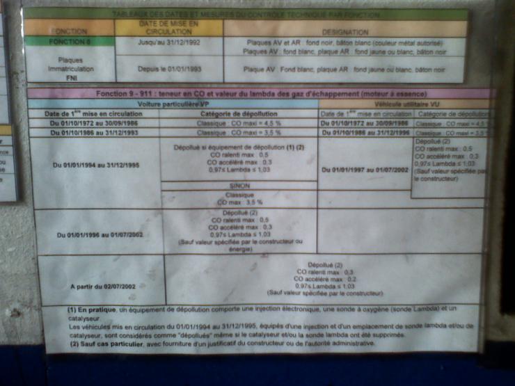

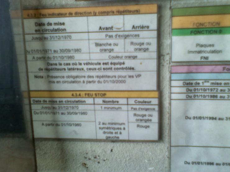

STG Posté(e) le 29 mars 2015 Signaler Posté(e) le 29 mars 2015 Durant le dernier CT j'ai pris ces photos. Ceintures Feux STOP et Clignotants Pollution Citer
