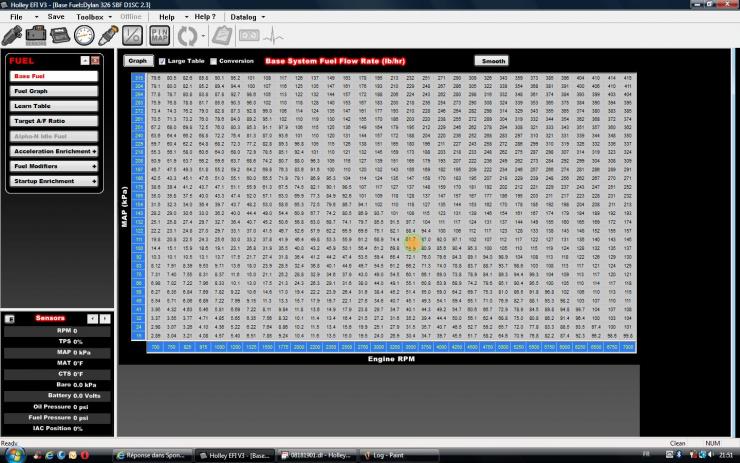

Sponge Posté(e) le 27 août 2015 Auteur Signaler Posté(e) le 27 août 2015 Je n'ai aucun soucis de tenue de route: - Triangle de suspension de chez Open Tracker - Sièges de suspension sur roulement de chez Open Tracker - Nouveaux armotisseurs - Lames en config stock neuves - Traction bar - Subframe connector - Légèrement rabaissée de l'avant Sérieusement, aucun problème. J'ai une barre stab arrière qui traine que j'installerai cet hiver. Je sors de rodage, je commence à appuyer progressivement mais le boost ne pardonne pas donc via l'injection, je monte petit à petit dans le boost en vérifiant que je ne tourne pas pauvre.... La cartographie est retravaillé car j'ai mis une poulie plus petite sur le compresseur pour avoir plus de boost en bas régime donc comme il tourne plus vite, il y a plus d'air qui rentre dans le moteur et il faut rajouter de l'essence. Ce qui est vraiment bien avec l'injection est qu'on peut se faire des logs et se les regarder peinard à la maison. Sur la gauche, toutes les valeurs à l'intstant T et les courbes. Je peux afficher ce que je veux, débit d'essence, etc... Et via le log, pour savoir où c'est dans la cartographie, il m'ajoute un cercle à l'endroit: Ici dans la table d'essence: Et pour finir, la table d'apprentissage me dit ce qu'il a corrigé. En négatif, il reitre de l'essence, en positif, il ajoute donc on peut clairement voir qu'il a rajouté de l'essence dès 2750rpm avec une charge de 83 à 132 PSIA (à savoir au dessus de 100, c'est du boost) donc il a corrigé car il me manquait de l'essence. L'avantage c'est que je peux transferer cet apprentissage pour ne pas que cela se reproduise. En y allant petit à petit, si l'avance et l'AFR et correct, il suffit de faire attention de ne pas, par exemple, manquer cruellement d'essence à 1 bar de boost.... Citer

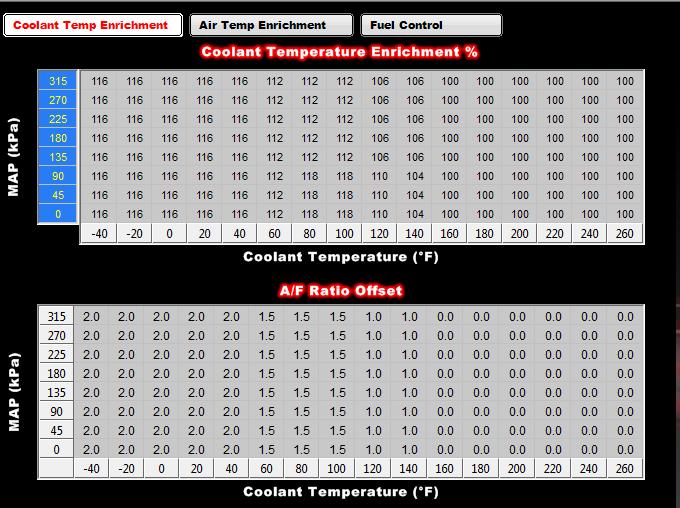

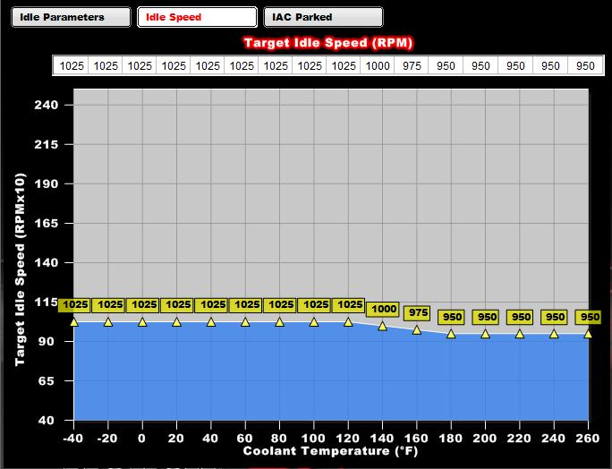

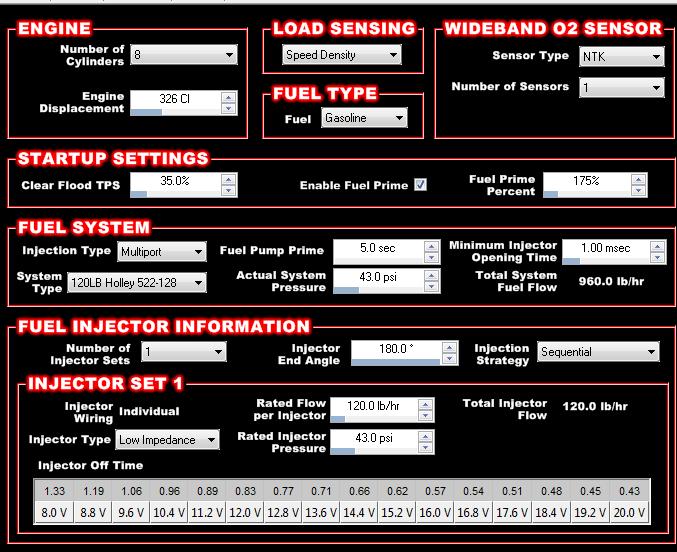

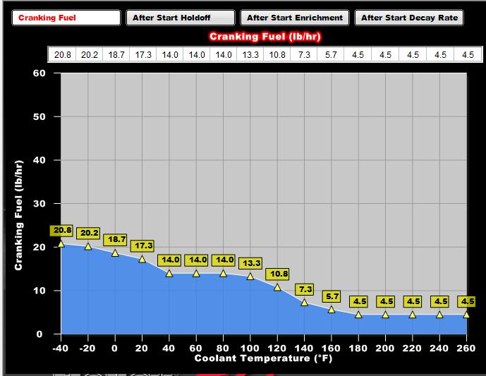

Sponge Posté(e) le 27 août 2015 Auteur Signaler Posté(e) le 27 août 2015 D'autres vues possibles parmis tant d'autres: Essence injectée quand le démarreur tourne. Notez à chaud, il injecte 4.5 lb/hr et auparavant, j'étais à 12.5 lb/hr. J'ai gagné 2/3 en fermant un peu plus l'IAC au démarrage. Valeur du ralenti en foncton de la température du liquide de refroidissement Sécurité, on retire de l'avance quand la température d'admisison devient trop élevée: En bas, lorsque la température du liquide de refroidissement est froide, on modifie l'AFR, par exemple, sur la gauche, on lui rajoute 2 points d'AFR donc ce qui donne que lorsque le moteur est chaud avec un AFR de 14.7, à froid, dans la plage, il tournera à 14.7 - 2 = 12.7 d'AFR (plus la valeur est basse, plus c'est riche et vice versa) Divers paramètre du moteur. Notez le débit d'essence total: 960 lb/hr, soit 10l d'essence par minute si il sont tous complètement ouverts en même temps ce qui n'arrive jamais. Citer
