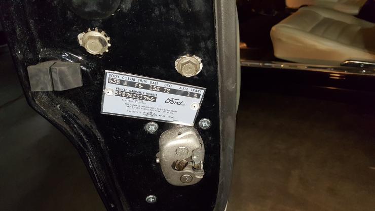

Mustang29 Posté(e) le 4 février 2016 Signaler Posté(e) le 4 février 2016 Perso, je la trouve chère. Je pense que tu peux en trouver une déjà en France, mais il va falloir être patient. Sinon jolie couleur et l'intérieur contraste bien, sympa ! Dommage qu'il n'y est pas la console, d'ailleurs c'est étrange car il s'agit d'un Fastback avec intérieur pony (Code 63B). La plaque de la portière à été refaite. Donc on peut supposer qu'il ne s'agit pas d'origine d'un Fastback avec intérieur deluxe mais que ça a été changé par la suite sur la nouvelle plaque (Oui je suis taré !) Le bouchon à l'arrière n'est pas GT (c'est un détail mais bon... à 46500$ ça me choque un peu !) Citer
Phenix75 Posté(e) le 4 février 2016 Auteur Signaler Posté(e) le 4 février 2016 Tu n'es point taré! J'avais remarqué la plaquette qui semblait bien neuve ce qui est assez peu rassurant et pour autant qu'on sache il y a aussi bien pu avoir un changement de la couleur en plus de l'upgrade de l'intérieur. Je n'avais pas noté l'absence de la console centrale, est-elle censée faire partie de l'interior decor group? Cela pourrait être une preuve en plus que l'intérieur n'est pas d'origine? Je n'avais pas noté l'absence du bouchon arrière GT, par contre il me semble que c'est bien un GT d'origine, la double ligne d'échappement ne semble pas avoir été rajoutée comme sur un look GT. Peut-être que le bouchon a été perdu et changé peu consciencieusement par un bouchon normal, ce qui je reconnais est un peu nul... Citer
Mustang29 Posté(e) le 4 février 2016 Signaler Posté(e) le 4 février 2016 C'est bien possible que ce soit un GT d'origine de 1965. Ce qui en fait un modèle assez rare, mais de mémoire il y a bien la console centrale sur un code B... en tout cas moi je l'ai et toutes celles qui ont un intérieur deluxe l'ont.. donc pour moi elle n'est pas aussi d'origine qu'ils veulent le faire croire, surtout à 46500$ ! A ce prix là, on doit avoir aucun doute possible. Des mustang il y en a, et il y en aura à vendre, ne surtout pas se précipiter ! Tu vois déjà on a pu repérer certaines incohérences et en plus la voiture est aux states, alors pour inspecter pas facile ! Citer

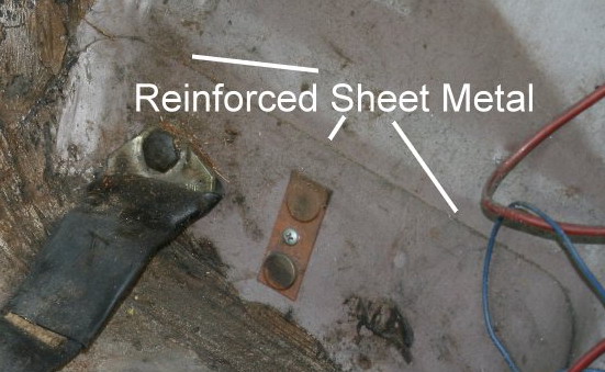

bru301 Posté(e) le 4 février 2016 Signaler Posté(e) le 4 février 2016 Un peu de lecture pour illustrer le propos....http://www.mustangdreams.com/Verify-1965-1966-Mustang-GT.htm Les deux points les plus surs pour identifier une vraie GT d'usine ce sont d'une part les plaques de renfort qui se situent de part et d'autre du tunnel de transmission sous la banquette Et d'autre part les plaques sous les tubes de renfort à l'intérieur des longerons arrières Ces point là sont importants car pratiquement infalsifiables..... Pour le reste, avec les pièces de repro on fait ce qu'on veut..... Ceci dit, c'est de belles photos que tu nous montre là. L'auto est elle aussi nickel que les clichés (qui sont là pour la faire vendre) le laisse supposer ça reste encore à voir. Ce ne serait pas la première mustang à prendre l'eau au premier orage une fois rendue chez nous..... Citer
Phenix75 Posté(e) le 4 février 2016 Auteur Signaler Posté(e) le 4 février 2016 Pas mal ces illustrations, après il faut leur demander de soulever la tapisserie dans le coffee pour vérifier le longeron je ne sais pas s'ils seront très chaud! Après pour le reste une video en envoyant un bon gros sceau d'eau sur le pare-brise devrait faire l'affaire... ;-) Citer

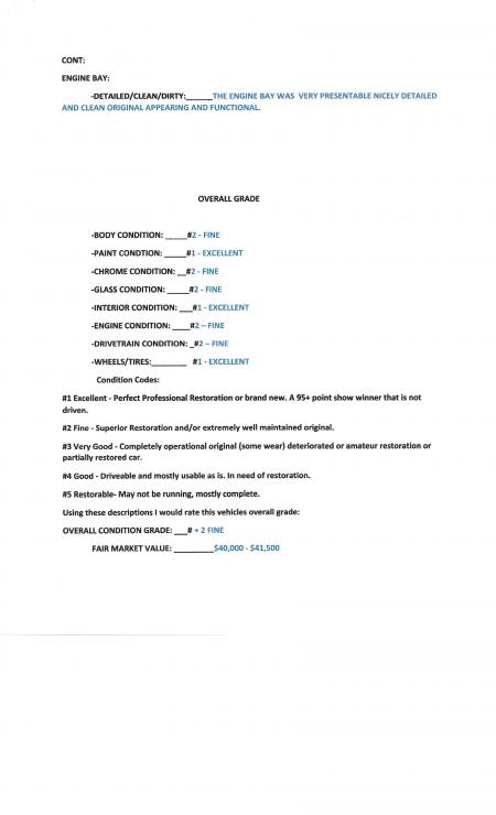

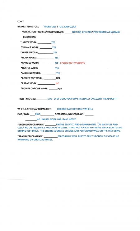

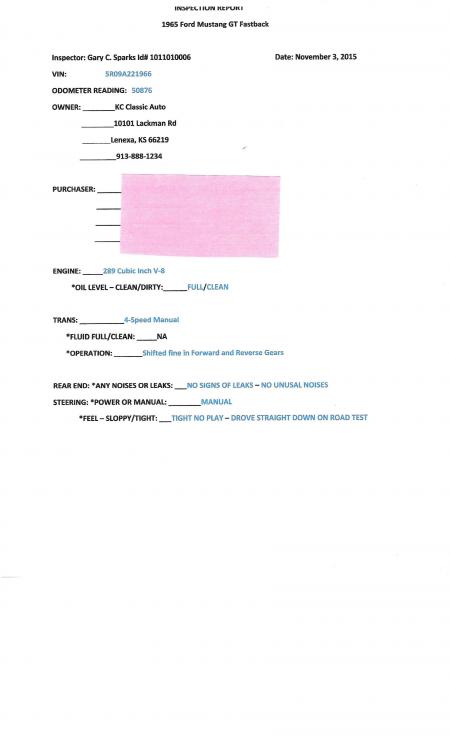

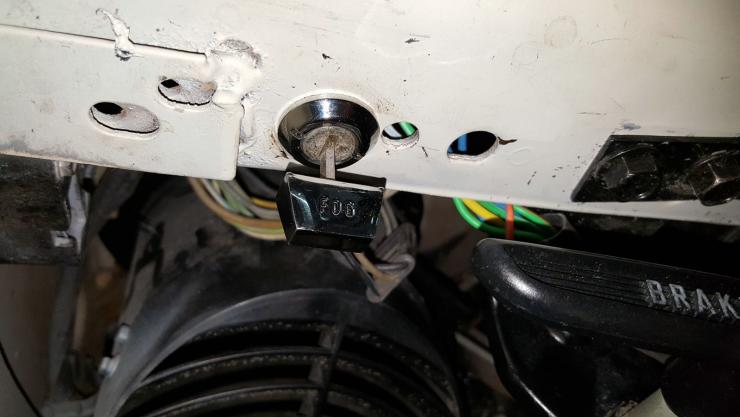

Phenix75 Posté(e) le 4 février 2016 Auteur Signaler Posté(e) le 4 février 2016 Il dit juste que c'est une GT, il ne précise pas que c'est un look GT en tout cas. Ils viennent de me répondre par mail. Ils m'ont joint un rapport d'inspection qu'un potentiel acheteur avait fait faire mais n'avait pas pu l'acheter finalement. Désolé c'est en anglais mais nous sommes bien entendu tous bilingue! ;D "Not sure if the full console is standard on the pony package or not. If it is was standard then the person that did the restoration did not use it and I don't know why. Not sure about the trim plate being changed either. We just bought the car at a sale like it is now. Shipping to Europe from our shop is about $3000 or so. I am attaching an inspection report that a customer had done for this car but was unable to purchase. You are more than welcome to have your own inspection done on this car. It is a VERY NICE Mustang." Il y a effectivement quelques petits détails qui ressortent mais elle doit pouvoir se renégocier autour de 41000$. Citer

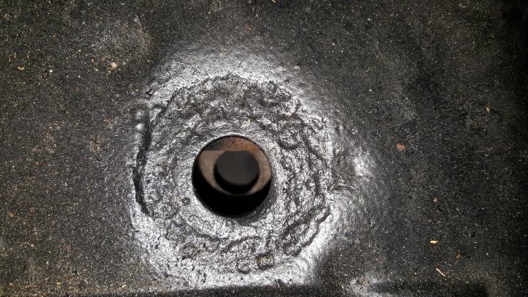

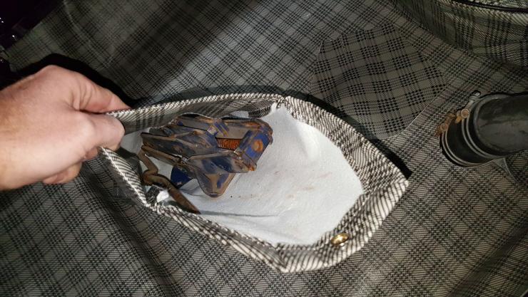

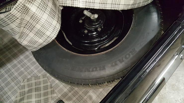

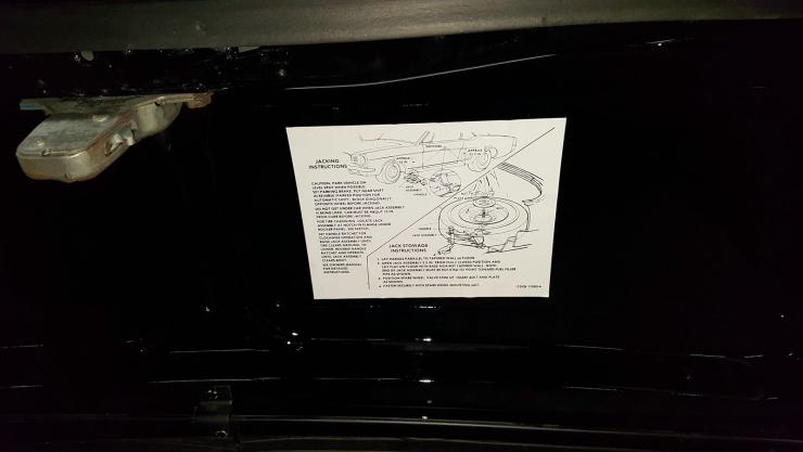

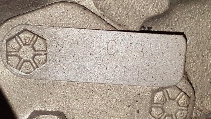

Phenix75 Posté(e) le 5 février 2016 Auteur Signaler Posté(e) le 5 février 2016 Ils avaient les clefs du coffre en leur possession. Le rapport date d'avant qu'ils achètent la voiture. Ils viennent de m'envoyer de nouvelles photos que voici, notamment l'ID tag de la boite de direction qui montre que c'est un ratio court (16:1). Presque tous les éléments qui montrent que c'est un vrai GT sont vérifiés. Et ils vont m'envoyer d'autres photos et notamment les photos des autres VIN. Je pense qu'ils n'avaient pas mis de photo du coffre car il est effectivement un peu moins propre mais c'est le revêtement qui est un peu pérrave, là aussi source de négociation. Citer

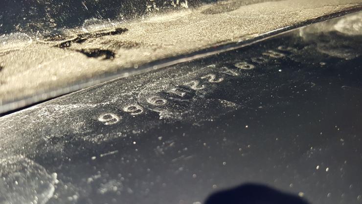

Phenix75 Posté(e) le 6 février 2016 Auteur Signaler Posté(e) le 6 février 2016 Il m'a envoyé une photo des deux autres VIN, je me posais une question y a-t-il les étoiles aussi autour des deux autres VIN un peu plus caché? Citer
