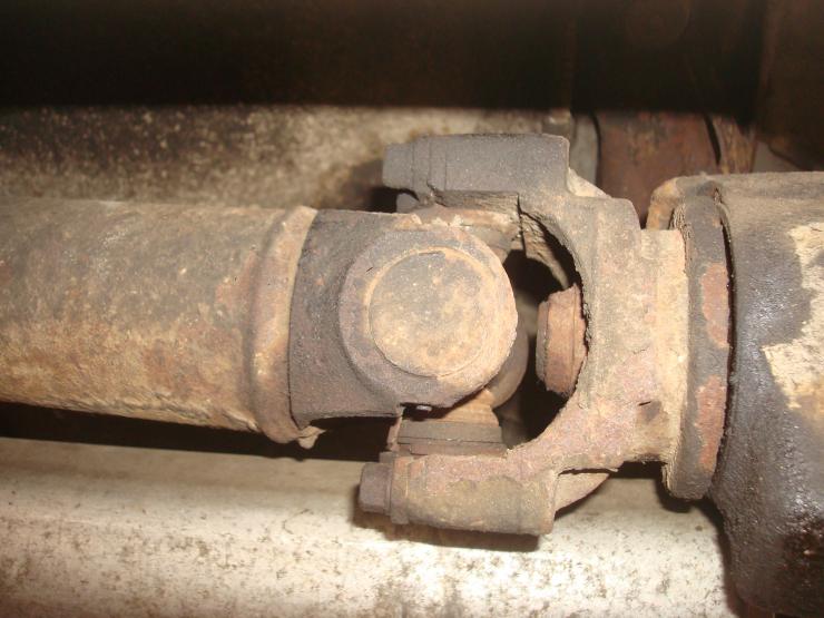

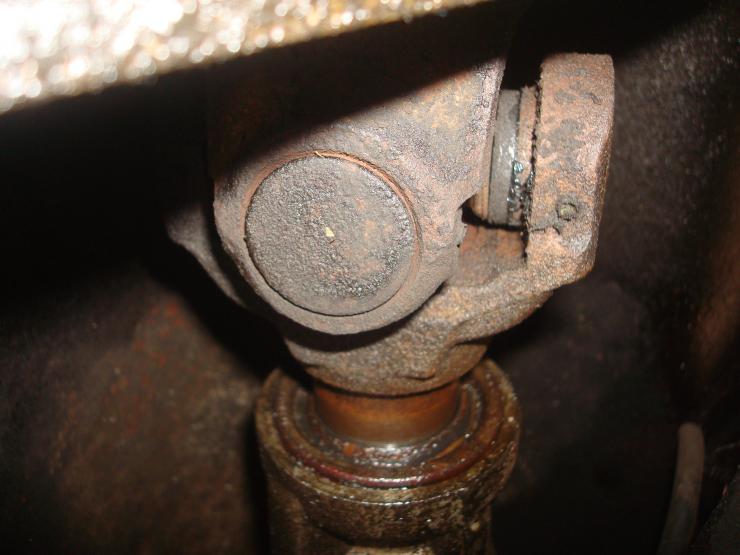

The Lion King Posté(e) le 2 mai 2015 Auteur Signaler Partager Posté(e) le 2 mai 2015 Je sors de dessous. Boite sur N, je peux faire tourner les roues avec l'arbre (logique). Mais impossible de faire bouger l'arbre au niveau des croisillons. L'assemblage reste super solide. Pas de graisseurs. Le seul endroit ou j'ai du jeu, c'est lorsque je tourne l'arbre. Il y a une microseconde de décallage entre le moment ou l'arbre tourne et ou les roues suivent, accompagné d'un "tonk" léger lorsque les roues démarrent. Mais ça viendrait de dans le pont. Pareil pour les croisillons de sortie de boite. Alors j'ai pas tout compris, normalement je dois avoir du jeu ou pas de jeu? Citer Lien vers le commentaire Partager sur d’autres sites Plus d'options de partage...
Phil Posté(e) le 2 mai 2015 Signaler Partager Posté(e) le 2 mai 2015 Du jeu dans le pont, oui (même si au départ il n'y en a pas, avec les années ça vient, et jusqu'à un certain point ce n'est pas très grave). Dans les croisillons, non. S'ils n'ont pas de graisseur, ce sont probablement les croisillons d'origine de la voiture. Ceux de remplacement ont souvent un graisseur. Citer Lien vers le commentaire Partager sur d’autres sites Plus d'options de partage...
The Lion King Posté(e) le 2 mai 2015 Auteur Signaler Partager Posté(e) le 2 mai 2015 Donc zéro jeu. Pour ceux de sortie de boite, lorsque je secoue, c'est la boite qui bouge... Pas de jeu aux 4 roues. Donc pas de roulement, c'est une bonne chose. Reste l'équilibrage et/ou la boite. Citer Lien vers le commentaire Partager sur d’autres sites Plus d'options de partage...
Alban42800 Posté(e) le 2 mai 2015 Signaler Partager Posté(e) le 2 mai 2015 Ok tout ça c'est bon, sauf peut être que tu arrive à faire bouger la boite. P'tet le support caoutchouc fatigué. Avant de payer un équilibrage tu peux essayer la méthode de passer la roue de secours à chaque roue pour identifier celle qui pose problème. Citer Lien vers le commentaire Partager sur d’autres sites Plus d'options de partage...

The Lion King Posté(e) le 26 octobre 2015 Auteur Signaler Partager Posté(e) le 26 octobre 2015 Bon, les pièces ne sont pas encore là, mais je peux d'ores et déjà vous répondre sur deux points: - La boite, le pont et le moteur s'alignent aussi bien en hauteur qu'en largeur. La mienne est bien alignée avec le moteur (logique), mais pas avec l'arbre. Donc, l'arbre (côté pont comme côté boite) vibre puisque force, et la boite entre en résonnance lorsque la voiture est sur le filet du gaz (vitesse constante et tours moteurs constants). Ca s'ajuste avec des outils, mais je ne sais pas lesquels. - Le silentbloc est là pour ajuster le tout, et absorber le résidu de vibrations possibles. Il est apparemment très important qu'il soit bien fixé et le plus souple possible. Par ailleurs, étant donné le souci sur ma ligne de transmission, j'ai aussi prévu le changement du joint spi côté boite... J'espère que ca arrivera cette semaine. Impatient de voir ce que ça va donner, mais si ca règle le problème, alors là, c'est officiel: cette voiture est terminée Citer Lien vers le commentaire Partager sur d’autres sites Plus d'options de partage...
Phil Posté(e) le 26 octobre 2015 Signaler Partager Posté(e) le 26 octobre 2015 La boite, le pont et le moteur s'alignent aussi bien en hauteur qu'en largeur. La mienne est bien alignée avec le moteur (logique), mais pas avec l'arbre. Donc, l'arbre (côté pont comme côté boite) vibre puisque force L'arbre de transmission ne doit pas être aligné avec la boîte ni avec le pont, c'est même à ça que servent les croisillons. Ce qui est important, c'est que l'arbre de sortie de boîte et l'arbre d'entrée de pont soient parallèles (et pas alignés). Explication ici : Citer Lien vers le commentaire Partager sur d’autres sites Plus d'options de partage...
EiGhT-PaCk Posté(e) le 26 octobre 2015 Signaler Partager Posté(e) le 26 octobre 2015 L'arbre de transmission ne doit pas être aligné avec la boîte ni avec le pont, c'est même à ça que servent les croisillons. Ce qui est important, c'est que l'arbre de sortie de boîte et l'arbre d'entrée de pont soient parallèles (et pas alignés). Je vais poser la question bête, mais comment est-il possible qu'ils ne soient plus alignés sur la boite et le pont n'ont pas été changés ? Une histoire d'usure des silent-blocs ? Citer Lien vers le commentaire Partager sur d’autres sites Plus d'options de partage...
