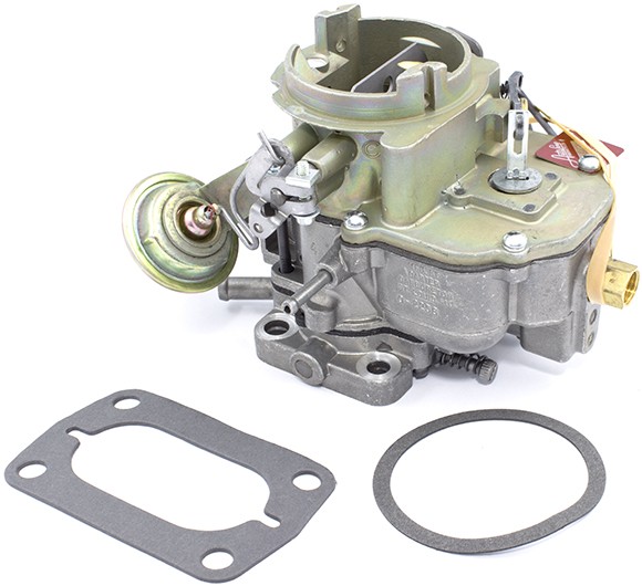

Death Cars Posté(e) le 13 mai 2015 Signaler Posté(e) le 13 mai 2015 J'ai des sérieux problèmes de carburation qui commence franchement à me fatiguer c'est donc le troisième carburateur, cette fois plus récent qui est monté dessus et la voiture cale quand j'arrive à un stop ou que je ralentis fortement, de l'essence dégorge du carburateur, une sorte de fumée type fumée de cigarette stagne dans le carbu, quand j’accélère légèrement, ça ratatouille, c'est pas franc .... quand la voiture est à l’arrêt et quelle est a température, tous ce passe bien, une fois en mouvement et qu'elle ralentie, la voiture cale et comme elle a un compte tour je vois le régime moteur chuter brutalement avant de caler quand le stater est enclenché ou que le ralentie est très haut , cela compense la perte de régime et elle ne cale plus l'allumage, le carburateur et la capsule à dépression est neuve je sais plus quoi faire Citer

Death Cars Posté(e) le 13 mai 2015 Auteur Signaler Posté(e) le 13 mai 2015 ce n'est pas un problème d'allumage, c'est Jérémie qui la refait et qui la réglé, donc impossible que ça vienne de là. Après les mêmes symptômes avec 3 carburateurs différents, c'est mauvais signe et sur le dernier, cette fois il y a pas un pète de jeu au niveau de l'axe des papillons j'arrive pas a comprendre d’où viens cette chute brutale de régime, qui se produit que lors d'une décélération et un simple réglage de carbu risque de ne pas corriger le tir .... je penche pour une prise d'air sur l'admission ou l'air rentre peut être par un filetage de bougie, mais c'est une théorie Citer

Phil Posté(e) le 13 mai 2015 Signaler Posté(e) le 13 mai 2015 Encore un qui va s'apercevoir que les tuyaux de dépression ne sont pas tous branchés où ils devraient Citer
Death Cars Posté(e) le 16 mai 2015 Auteur Signaler Posté(e) le 16 mai 2015 Encore un qui va s'apercevoir que les tuyaux de dépression ne sont pas tous branchés où ils devraient peut être, à vrai dire le problème peut venir de n’importe où, à la limite un schéma annoté pour mieux comprendre le fonctionnement de ce carbu pourrait être utile Citer
