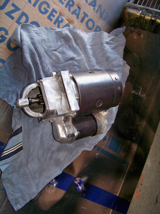

rahouf Posté(e) le 12 juillet 2015 Auteur Signaler Posté(e) le 12 juillet 2015 voila comme convenu le numero du pignon... il est un peu mangé , pas très lisible. je dirais 1998 4825 15 47 (?) ou 41 . si on prend 15 41 , ca donne 2.73. c'est cohérent. après documentation , je lui aurais bien collé un 3.73 ou 4.11 ... ideal pour les routes de montagne , ici la vitesse de pointe... c'est en ski qu'on la tape sinon voila le demarreur , gratté , nettoyé , dépoussiéré , traitement spray contact , reprise des charbons , graisse neuve sur les axes et autres pièces en mouvement... TOUT NEUF! merde j'ai pété une vis du solenoïde... pas grave j'ai du remplacement je vais faire ca tout noir... chier l'alu!!! sebastien 01 1 Citer

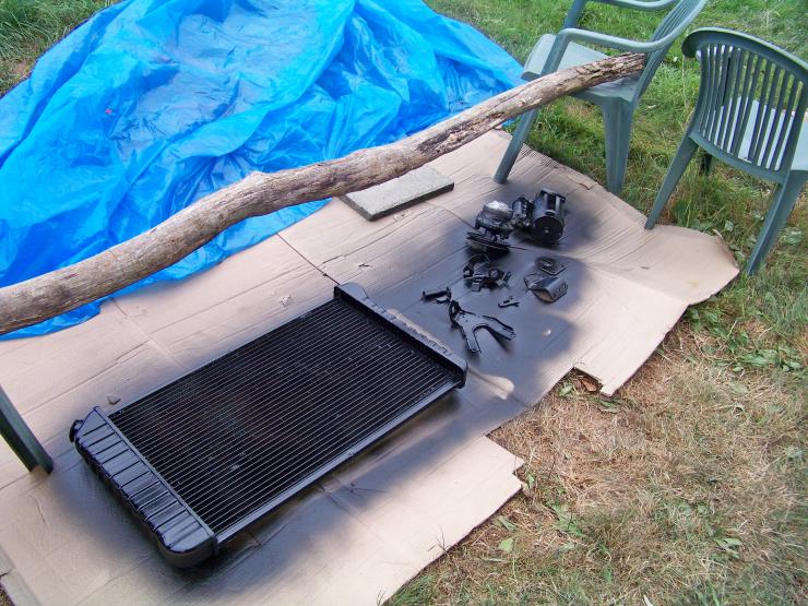

rahouf Posté(e) le 13 juillet 2015 Auteur Signaler Posté(e) le 13 juillet 2015 hop hop! quelques images... face 1 face 2 je suis vraiment deg de chez deg , la peinture a un effet granulé un peu... je sais pas ce que j'ai raté. la peinture ca s'invente pas c'est un metier . enfin, bon... je m'en contenterai ! sebastien 01 1 Citer
Raptor Posté(e) le 13 juillet 2015 Signaler Posté(e) le 13 juillet 2015 C'est surtout que les peintures en bombe c'est pas l'idéal. Ca va pour faire des petites pièces mais pour des grandes surfaces bof. Une vraie peinture bi-composants pour chassis sera plus costaud et s'appliquera bien mieux je pense. Citer
rahouf Posté(e) le 13 juillet 2015 Auteur Signaler Posté(e) le 13 juillet 2015 !!! je peins pas a la bombe!!! je peins au pistolet , et la sur le coup c'est de la peinture PU direct (sans apprêt) , résistant a 250°. avec diluant et durcisseur , en 4:1 , acheté en boutique professionnelle , soi disant top qualité. Allez vu les prix qu'ils m'ont fait , je peux citer le nom pour les gens du sud ouest qui connaissent : pyrénées industrie chimie (PIC) j'ai entre temps eu mon pote carrossier qui m'a expliqué que cela venait probablement d'un mauvais dosage du diluant. oui mais bon c'etait la fin du pot , pas facile d'être précis pour 100g !! j'espère vivement ne pas avoir de retouches a faire , car sinon je dois repasser commande de peinture apres le coté granuleux... bon je le vois quand je mets le nez dessus , mais c'est pas non plus horrible... je suis juste un peu maniaque peut-etre c'est sur je me lancerai pas dans la carrosserie par contre , je laisse ca aux pros !!! Citer

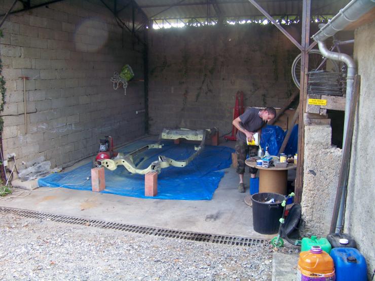

rahouf Posté(e) le 13 juillet 2015 Auteur Signaler Posté(e) le 13 juillet 2015 POOOO POOOO reception du compresseur digne de ce nom... ca va chier !! donc voila ce soir c'est un peu tard peut etre , mais demain je fais tout le châssis , coute que coute. vu que j'ai la sableuse a dispo et le compresseur du voisin , je verrai la caisse un peu après , elle n'est pour l'instant toujours pas prête a sabler. Citer
rahouf Posté(e) le 14 juillet 2015 Auteur Signaler Posté(e) le 14 juillet 2015 AAAHAHAHA hhoho hihi... meme pas drole il m'a fait une blague le macon : son compresseur a besoin d'une révision , et d'un filtre separateur d'huile neuf... (entre autres) le mec qui lui faisait l'entretien a pris sa retraite , et il trouve personne pour l'entretenir. il s'est donc dit que les jeunes bricolos du village allaient lui arranger ca , mais il osait pas trop le dire... il marche 15/20 min puis il crache de l'huile faut laisser reposer le double. le bon coté c'est que ca fait du taf pour mon pote qui va faire l'entretien complet du bordel , mais le mauvais coté c'est que j'ai même pas fait le quart encore... donc je finirai pas ce soir. en plus avec la chaleur qu'il fait ca l'aide pas a refroidir. guigne , quand tu nous tiens... ca m'apprendra a vouloir economiser 200€ Citer
rahouf Posté(e) le 14 juillet 2015 Auteur Signaler Posté(e) le 14 juillet 2015 hahaha hihi !! compresseur réparé! il y avait plein de merdes... pressostat HS , huile pourrie , regul mal réglée , filtres crades... il va m'aimer le voisin!!! je lui fais economiser gras sur le coup !! et mon sablage avance ENFIN ! (oui je sais personne squatte devant son PC a cette heure ci , je tappe ma crisette mais ca me fait du bien de venir prendre le frais dans le bureau ) pour tous les gens qu'ont pas les moyens de partir en vacances cet ete , bibi pense a vous!!! voici.... SARLABOUZE BEACH !!!!! Citer
rahouf Posté(e) le 14 juillet 2015 Auteur Signaler Posté(e) le 14 juillet 2015 et voila! (oui il reste une face m'enfin c'est deja bien j'ai fait largement 75%) et la gueule de la buse de 7 apres 6h de job (a coté , 4 et 5) allez , barbecue maintenant !! bye. sebastien 01 1 Citer

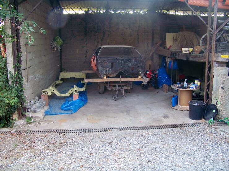

rahouf Posté(e) le 15 juillet 2015 Auteur Signaler Posté(e) le 15 juillet 2015 hop hop , face 2 FINIIIIIIIII je laisse le scaphandre enfin... sous 40° j'ai du suer 20L en 2 jours dedans , autant que de GO dans le compresseur voila voila sarlabouze beach finale! (bon yaura la revanche pour la caisse , mais je pense que je suis opérationnel maintenant!) alors EN EFFET , ca vaut pas une fat sableuse de pro , c'est quasiment double de temps... mais ca fait le job avec un compresseur qui pousse assez. ce soir j'apprête , quand il fera meilleur ! sebastien 01 1 Citer
Cuda Posté(e) le 15 juillet 2015 Signaler Posté(e) le 15 juillet 2015 Excellent travail, bon courage pour la suite ! Citer
rahouf Posté(e) le 15 juillet 2015 Auteur Signaler Posté(e) le 15 juillet 2015 haha hihi hohoho!!! je suis happy aujourd'hui!!!!! une p'tite sortie de grange ... derrière une megane quand même !!! siouplait! face 1 , face 2 : le tout en place TROP LACLASSE !!!!!!! ce week end gros coup de peinture noire , chassis et dix milliards de pièces apprêtées en attente. merci a tous pour votre soutien et vos encouragements!!! a vrai dire j'ai eu un coup de bof sur le sablage... mais je regrette pas du tout de rien avoir laché!!! Citer
