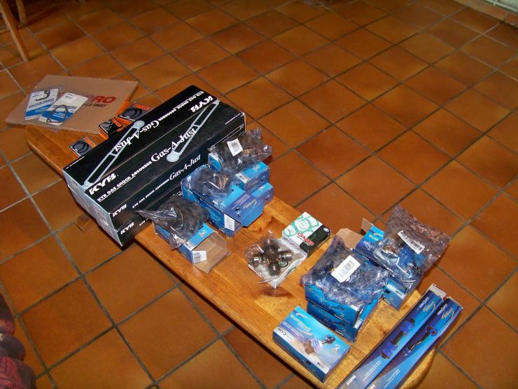

rahouf Posté(e) le 18 juillet 2015 Auteur Signaler Posté(e) le 18 juillet 2015 bonjour! et hop hop c'est noel encore une fois!!! voici une partie de la dernière commande , il reste un autre colis qui arrivera par la poste en debut de semaine prochaine: bon ils abusent c'est marqué made in japan en gros sur les amortos ... a vrai dire je suis pas encore prêt pour le remontage la peinture du chassis et autres accessoires n'est pas encore appliquée , et il fait orageux depuis 2 jours donc... en attente! et puis pour couronner le tout je faisais le malin 10 jours de congés , finalement j'ai du reprendre jeudi , et je bosse même ce week end... bon je suis d'astreinte je vais pas me fatiguer , mais je ne peux rester chez moi. trop loin de mes machines en cas de panne... sinon hier j'ai nettoyé , gratté , préparé le boitier de renvoi de DA , il est en attente du kit , comme la pompe. Citer
Phil Posté(e) le 18 juillet 2015 Signaler Posté(e) le 18 juillet 2015 bon ils abusent c'est marqué made in japan en gros sur les amortos ... ... et Made in China sur la plupart des autres pièces je parie . En même temps, KYB c'est Kayaba... quand tu achètes du chianti, tu t'étonnes qu'il soit fait en Italie ? Citer
rahouf Posté(e) le 18 juillet 2015 Auteur Signaler Posté(e) le 18 juillet 2015 ... et Made in China sur la plupart des autres pièces je parie . En même temps, KYB c'est Kayaba... quand tu achètes du chianti, tu t'étonnes qu'il soit fait en Italie ? mdr!! je savais pas , j'ai pas fait le rapprochement a vrai dire... pour les amortos , j'ai pris les plus chers dans la catégorie "meilleures performances". sinon mevotech , c'est pas mieux c'est made in india. pourtant pareil j'ai pris dans les categories "meilleures perfs" toutes les rotules. finalement le seul truc made in US du colis , ben c'est les joints de pompe a essence... pas grave une fois monté on y verra que du feu!!! Citer

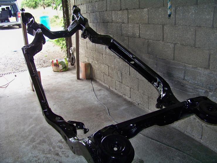

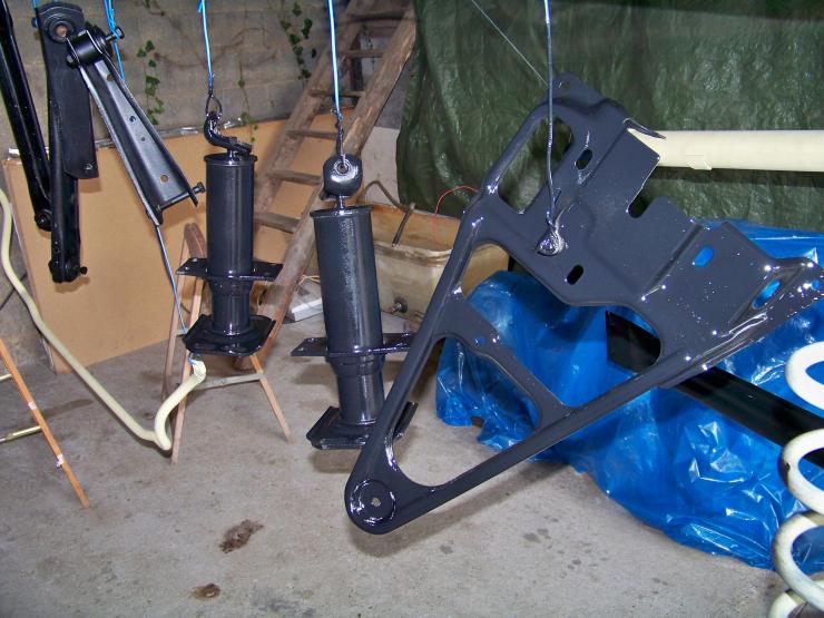

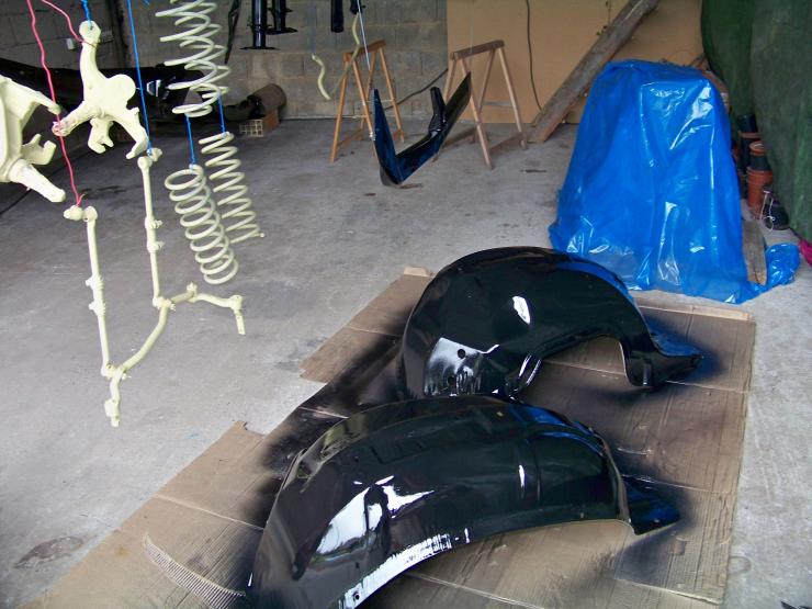

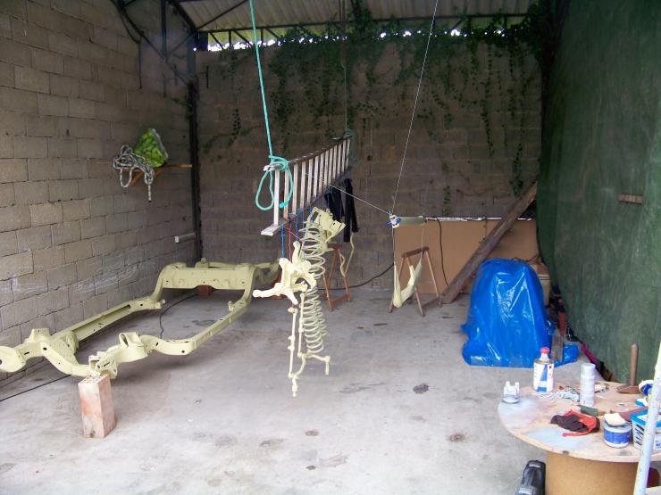

rahouf Posté(e) le 25 juillet 2015 Auteur Signaler Posté(e) le 25 juillet 2015 'soir! bon voici les deboires de ma journée peinture avec images cette fois: donc suite a mon précédent post , plein de motive , voila ce que ca donne avant la peinture: les pièces que j'avais fait a la bombe a l'époque ont eu droit a un poncage , et seront repeintes de la même peinture que le reste ... quand même un minimum de soigneux a ce moment la , je vais chercher la peinture qui etait toujours chez mon voisin , rappelez vous la laque a châssis gris "iveco" qu'il avait récupéré , ainsi que du "noir base" (700g pour etre précis) de même fabriquant qui était censé diluer 5L de gris en noir . (d'après le fournisseur de peinture) donc je sors ma balance , en me disant je vais bien reperer mes dosages pour refaire la même après. oui mais voila , plus je rajoute du noir dans le gris , plus il devient sombre , mais pas noir !! donc l'histoire ca a fini que j'ai rempli a ras bord le pot de noir base (700g) avec du gris (400g) , et ca me donne un presque noir , gris très foncé , ma foi fort joli finalement , même si pas du tout dans mes esperances. dans l'ombre on le voit noir , mais il prend des reflets gris tres foncé a la lumière. (a voir vraiment demain après séchage) vu que j'ai pas assez de peinture pour tout faire , je me suis fixé comme objectif de faire les pièces "fixes" avec ce gris/noir (châssis , pare boue , les bumpers de pare chocs , et il en manque...probablement le dessous de la caisse aussi) , et je vais acheter lundi un noir satiné pour toutes les pièces "en mouvement" (triangles , pont , barre stab...) enfin bon deja on verra ce que ca donne a la lumière une fois sec. voyez vous même : châssis : les pare boue , qui seront blaxonnés a l'interieur : et quelques trucs qui ont pris la première couche pour finir le pétard, on y voit mieux le gris... il me reste 300 ml , juste de quoi faire le bas du chassis qui etait trop bas pour passer dessous... et la deuxième couche sur les petites pièces je verrai ca demain quand ca sera sec , je vais pas faire 100x la même connerie je laisse BIEN sécher avant de toucher , on va juste recaler dans l'autre sens puis ca bouge plus jusqu'au week-end prochain!!! voila!!! bilan peinture mitigé , malgré une surprise de taille , je suis satisfait du résultat. en peinture je progresse petit a petit... je prends doucement le coup e main pour les reglages de la machine , et la facon d'appliquer... m'enfin j'ai tenu a respecter l'origine... sisi , j'ai remis autant de coulures qu'il y en avait avant le démontage!!! surtout au debut , reglage trop riche, et je suis passé en 3:1 , au lieu de 4:1 pour le moteur , donc plus fluide , et qui coule mieux Citer

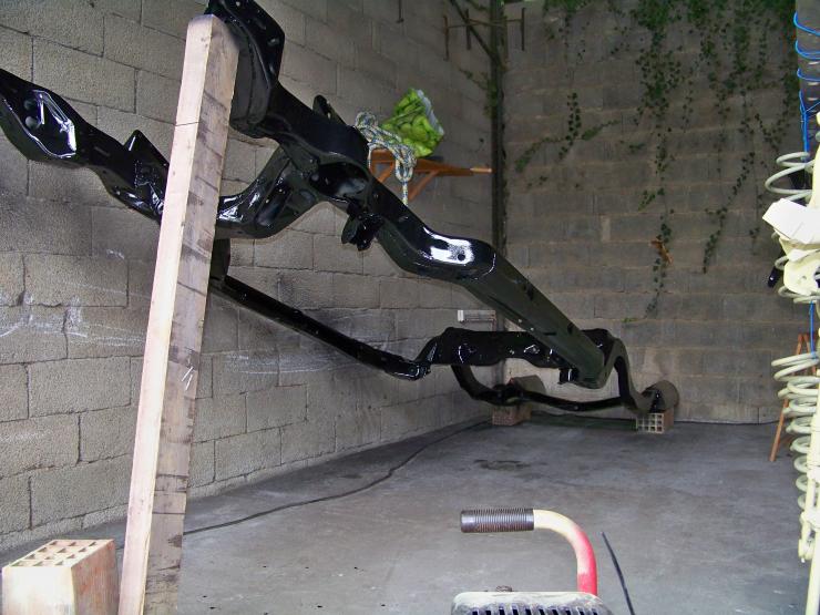

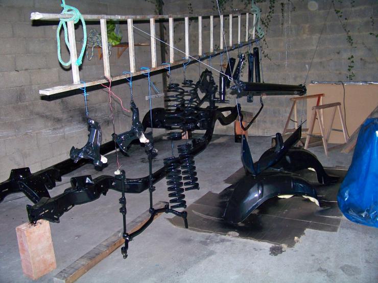

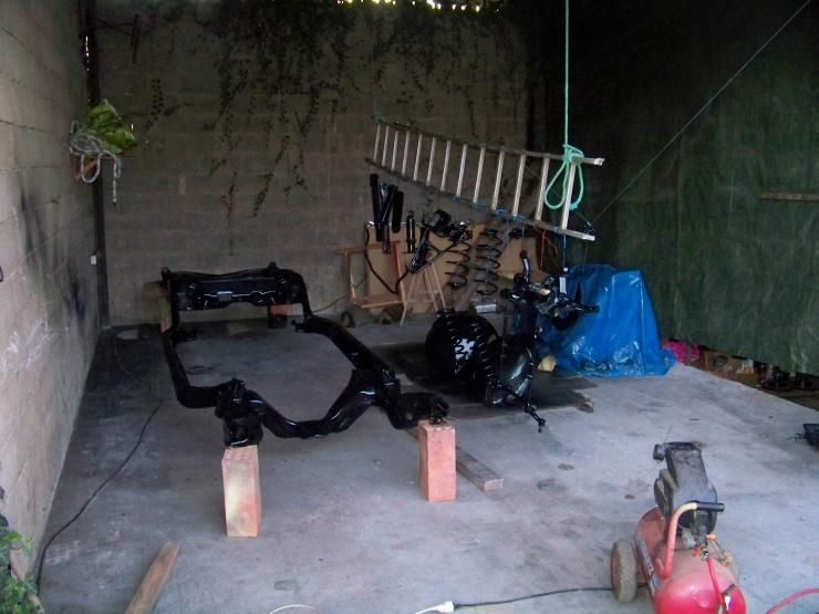

rahouf Posté(e) le 26 juillet 2015 Auteur Signaler Posté(e) le 26 juillet 2015 'soir! bon cette couleur me plait finalement , tout sera repeint comme ca... on croirait presque un noir brillant de loin , mais de près , ou au soleil on voit des reflets gris foncé un peu métallisé , c'est classe! mon pote a trouvé que ca faisait classe aussi , le paysan du coin aussi , j'adopte! donc me voila parti pour la fin du chassis , et avec le reste j'ai mis la 2eme couche sur les petites pièces commencées hier , et aussi sur tout le reste une première couche , (tellement epaisse a force de repasser sur les ressorts) certaines pièces necessiteront une repasse , d'autres non. dans tous les cas , plus de peinture je vais me réapprovisionner demain si le sauveur est pas en congés donc c'est dommage finalement , j'ai pas encore peint ce ue j'avais prévu de faire en preum's... et j'ai fait des trucs qui pressaient moins. peui importe... tout sera fait vite! donc pour cette semaine si je suis méga trop balèze , je fais : -appro peinture en rentrant du taf -deuxième couche de peinture tres rapido car ils annoncent orage fin de semaine... -les silent bloc des 4 triangles , sans se chier sur les sens de montage , la barre de reglage de ceux d'en haut... ect ect (mission a faire au taf a la presse) -peinture du pont , des triangles et des pièces restantes (ca vraiment va falloir que je m'exite...) voili voilou! a bientôôôt! Citer

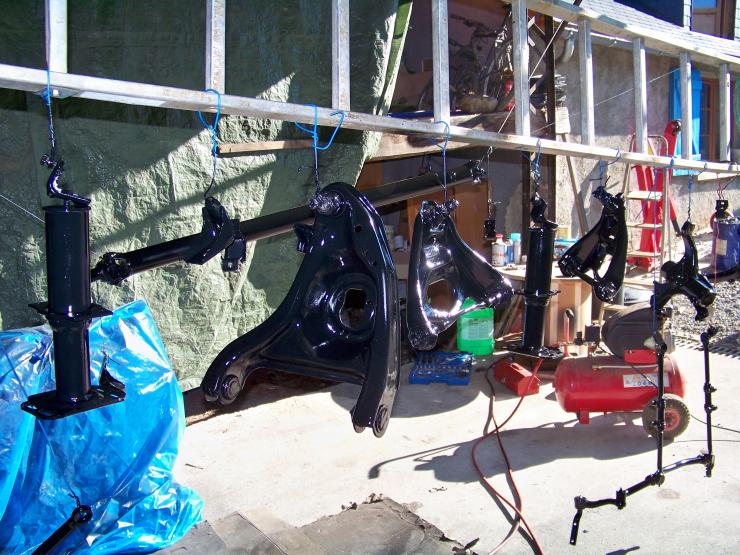

rahouf Posté(e) le 2 août 2015 Auteur Signaler Posté(e) le 2 août 2015 merci phil pour ce petit cours très enrichissant! bon en tout cas , elle semblait "sans fioritures"... et vraiment bien refaite! c'est sur j'imagine la gueule des types chez hertz quand tu ramènes la charrette apres 2 jours a taper dedans comme un porc!!! donc voila , peinture round... beaucoup trop (j'ai horreur de la peinture...) Il doit rester 100 grammes dans le pétard , je laisse saisir un coup et je repasse une 3e couche sur les pièces qui semblent le moins brillant. a tout'!!! Citer
rahouf Posté(e) le 2 août 2015 Auteur Signaler Posté(e) le 2 août 2015 et merde! on voit mieux les zones ou il en manque sur le pont avec les photos qu'en vrai. con de soleil j'etais assez ébloui . bon ben les 100g seront pour le pont Citer
