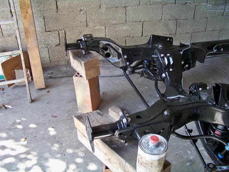

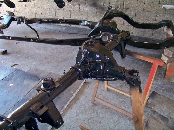

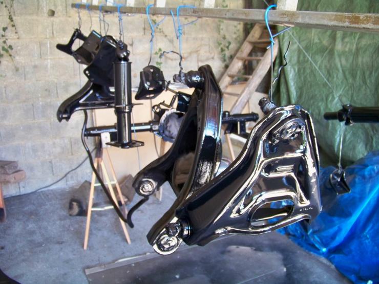

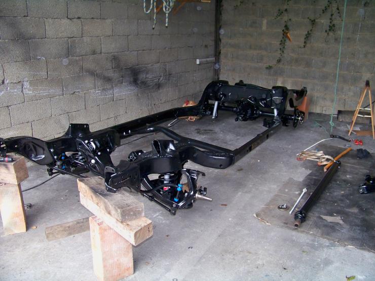

Texasblues Posté(e) le 2 août 2015 Signaler Posté(e) le 2 août 2015 Pas mal le coup de l'échelle comme support Citer
rahouf Posté(e) le 2 août 2015 Auteur Signaler Posté(e) le 2 août 2015 trop courte j'ai pas pu tout mettre il y aura encore une tournée... Citer

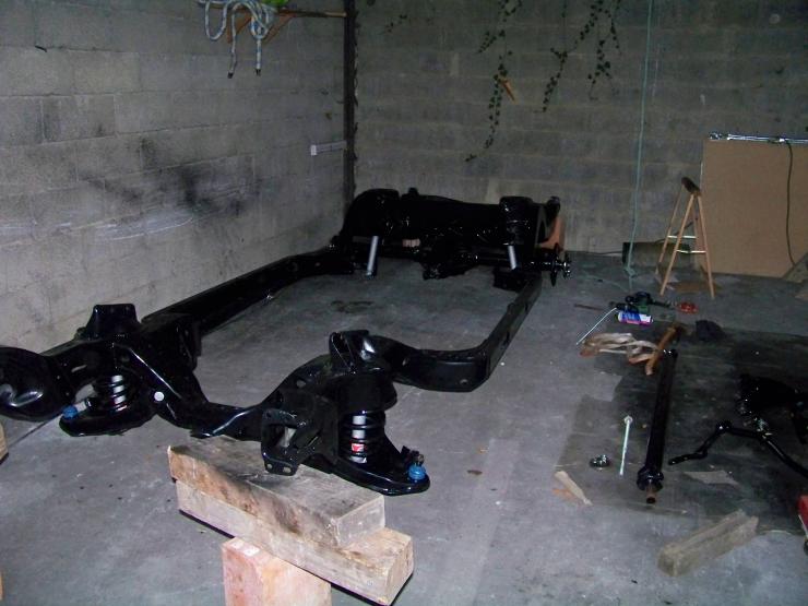

rahouf Posté(e) le 2 août 2015 Auteur Signaler Posté(e) le 2 août 2015 poooo poooo ! peinture finie !!! je vais vraiment pouvoir attaquer le remontage le week end prochain !!!!!! les pièces qu'il reste a peindre viendront avec la caisse , il ne s'agit que de pièces liées à la carrosserie. Citer

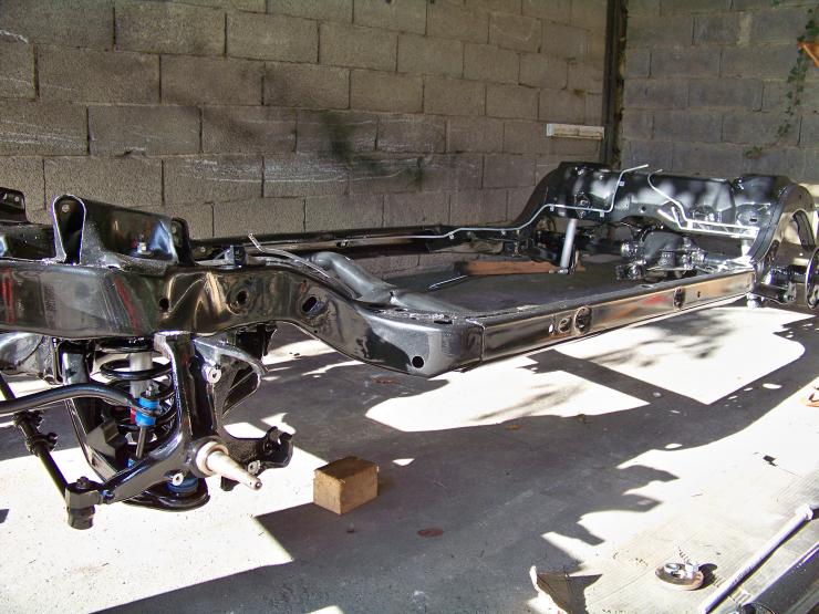

rahouf Posté(e) le 2 août 2015 Auteur Signaler Posté(e) le 2 août 2015 voila , le soleil ne cogne plus dessus , les photos sont meilleures. Citer
Raptor Posté(e) le 2 août 2015 Signaler Posté(e) le 2 août 2015 Le rendu a l'air top ! Le remontage c'est ce qu'il y a de mieux ! Citer
manu16 Posté(e) le 2 août 2015 Signaler Posté(e) le 2 août 2015 beau travail vivement la suite et le remontage Citer
rahouf Posté(e) le 2 août 2015 Auteur Signaler Posté(e) le 2 août 2015 c'est clair cette couleur me satisfait de plus en plus , je regrette pas d'avoir essayé de trafiquer... bien que le noir base que j'avais acheté pour colorer mon gris côute juste 2x plus cher qu'une peinture classique , ca me revient a 22€ le litre au lieu de 13 pour une peinture mélangée prête ... m'enfin vu les prix qu'il me font sur la peinture je vais pas chipotter , j'en ai encore 1.7L de mélange tout prêt fait maison du coup , j'en ai de trop je pense! Citer

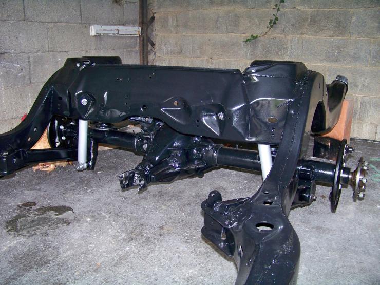

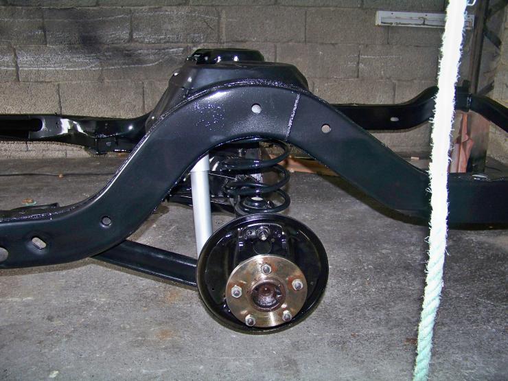

rahouf Posté(e) le 7 août 2015 Auteur Signaler Posté(e) le 7 août 2015 hello! bon je faiblis un peu (pas mal) en ce moment , c'est pas serieux... enfin bon , j'ai quand même pas mal de taf du coup , vu que j'ai pas le budget rénovation , que je fais au fur et a mesure , ben je bosse a mort pour payer la suite de la rénov' !! en gros , j'ai fait quelques boites de visserie cette semaine au taf , et hier soir j'ai bien attaqué le remontage du pont . je me suis rendu compte que les freins AR neufs ne contiennent pas la visserie -.- j'ai donc du les récuperer , et je me suis arrêté au remontage des freins AR , la nuit tombait. je vais essayer de continuer aujourd'hui mais j'ai encore plein de taf donc ce week end je sais pas si je vais trop avancer. mon voisin est en vacances donc je suis seul , pas évident de remonter le pont seul sur le châssis sans abimer la peinture toute neuve !!! la suite en images , j'espère pour ce soir ! Citer

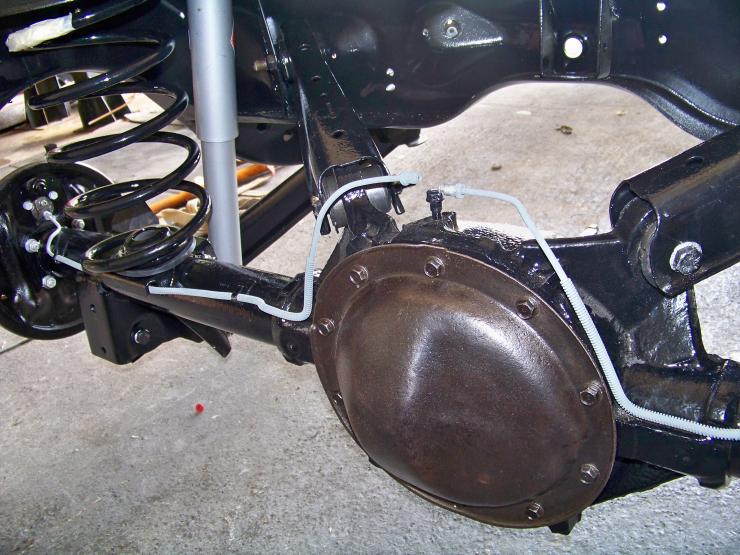

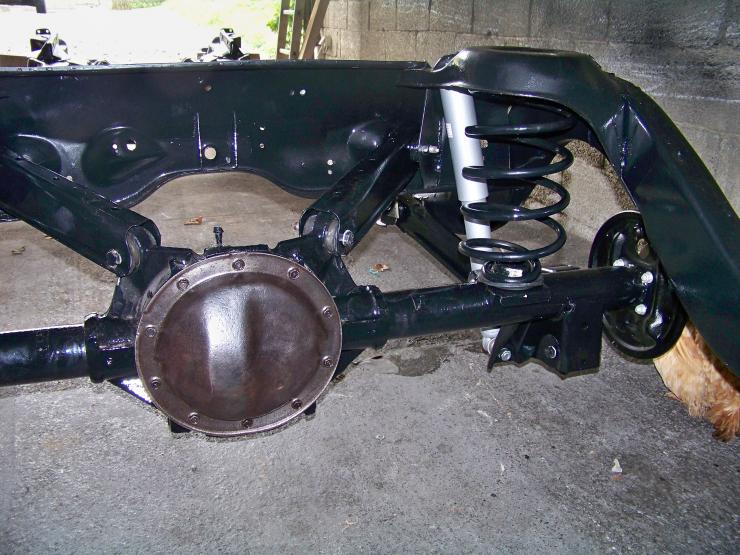

rahouf Posté(e) le 7 août 2015 Auteur Signaler Posté(e) le 7 août 2015 'soir! bon ben finalement , tout a été bien mieux que prévu! j'ai eu un petit coup de pouce finalement , j'ai remonté tout le train roulant , ou le plus difficile en tout cas !!! c'est la classe , ca me remotive un coup! il etait tard , et mon appareil a (comme d'hab) plus de batterie , j'ai pu en prendre... 1!!! ouah! je suis deg la peinture a 2 semaines je vous raconte pas la couche de poussiere dessus c'est deja tout terne... m'enfin c'est pas grave ! ca fait plutot pas mal! on a réussi a tout remonter sans (presque) rayer la peinture , j'ai 2/3 petites retouches a faire sur les arêtes des triangles... ils sont durs ses con de ressorts ! demain je prends des photos a la lumière ca va jeter ! Citer

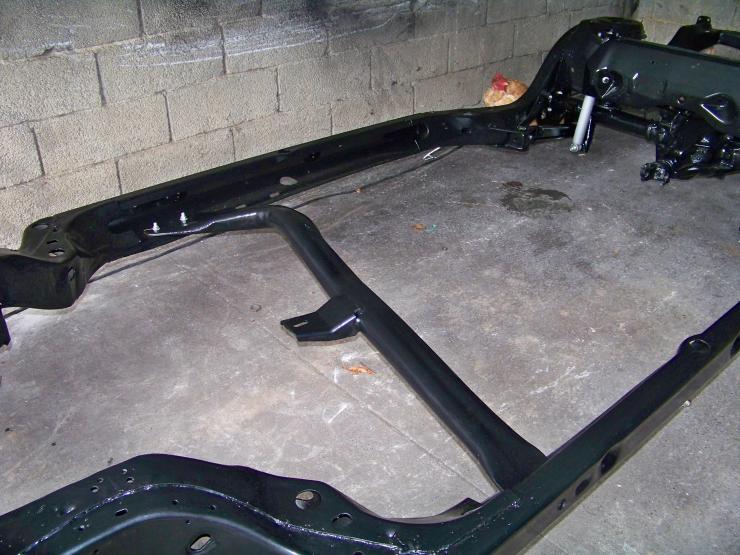

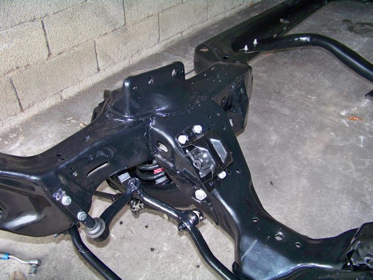

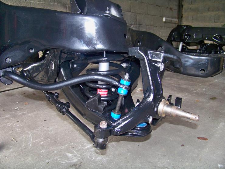

rahouf Posté(e) le 8 août 2015 Auteur Signaler Posté(e) le 8 août 2015 hello! allez quelques images , ce matin j'ai réussi a faire du remontage, et mon appareil a ENFIN chargé !! une petite vue d'ensemble: donc toutes mes vis , axes et co ont eu roit a un traitement anti corrosion que j'ai récupéré au taf , la couleur me plaisiat c'est pareil que le galva brillant donc... ca se marie bien pas de melanges de couleurs! le train AV , on voit quelques marques de graisse brillante par ci par la , j'ai essuyé vite fait mais bon... il en reste , et de la poussière avec ! il y a quelques retouches de peinture a faire par endroits , je me suis pas assez appliqué avec le dessous de certaines pièces pendues trop bas comme la direction je verrai tout ca quand il y aura un peu de soleil , pour le moment c'est grosse flotte... le seul petit bémol : je me suis rendu compte (trop tard evidemment) que un des ressorts AV est décalé d'un quart de tour , c'est a dire que le bout du ressort n'est pas dans le creux du triangle inf. prévu a cet effet . mon ami m'a dit que ce n'etait pas necessaire de tout redémonter pour ca. il est décalé vers l'arrière , donc il a des chances de ripper assez vite et de se remettre a sa place seul j'espère. j'ai pas pu remonter les triangles sup. , les cales de parallélisme ne sont pas encore nettoyées dommage... faut que je me speede de les faire ! le train AR , pareil. j'ai chié , j'ai oublié de remettre les silent bloc sur le pont avant de le peindre , donc il y en a 2 qui sont nus:( et j'ai chié aussi , les vis qui tiennent les bras de renvoi du pont ont été peintes , c'etait le début je faisais encore nimp' ... donc voila il y aura 4 vis pas zinguées sur le lot , elles sont peintes en noir!! le rouille n'est pas revenue dessus c'est le principal. mon carter verni a tourné de couleur , je crains que cela ne soie a refaire sous peu. je l'ai pourtant gratté assidument mais la corrosion était vraiment prononcée... peut être un coup d'antirouille et peinture aurait été mieux. enfin c'est vite démonté si besoin... on voit bien les caoutchoucs sous les ressorts que j'ai rajouté , ils n'y étaient pas quand j'ai démonté , mais ils étaient sur rockauto... donc je les ai pris! il n'y en a pas devant par contre... ooops! il reste un bout de papier cache sur le ressort! je l'avais même pas vu je vais l'enlever de ce pas! voili voila ! mon stock de pièces neuves a pris un sacré coup dans l'aile , ca fait plaisir ! disons que pour aujourd'hui je commence a caler un peu! et cette flotte c'est vraiment pas motivant Citer
Gégé83 Posté(e) le 8 août 2015 Signaler Posté(e) le 8 août 2015 bravo rahouf c est nickel ! t inquiète pas avec 35° dans le garage je met même pas le nez dehors alors un peu de flotte me ferais plaisir Citer

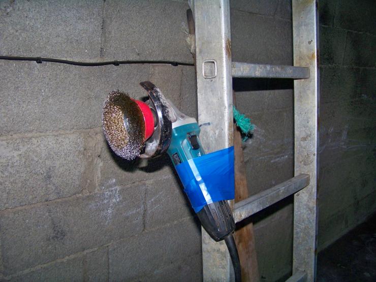

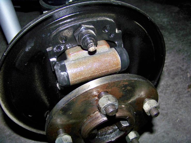

rahouf Posté(e) le 8 août 2015 Auteur Signaler Posté(e) le 8 août 2015 merci manu c'est sympa! disons que de voir le puzzle qui se remonte ca remotive a bloc !!! donc ce soir , j'en avais marre de pas avoir de touret , j'ai bricolé un truc comme ca avec la brosse en laiton que j'ai acheté pour nettoyer la boite et autres pièces alu: bon je suis pas fier de mon montage , et je reconnais que niveau sécurité c'est nul a souhait , mais je travaille quand même avec gants et masque... donc je brosse les vis des maitre cylindres qu'il me manquait pour le remontage et d'autres pour les supports de barre stab , puis en les sortant , il y en avait un des deux que je n'avais pas remis dans son plastique , il y a peut etre un mois... avec l'humidité de merde du fond de ma grange et de ma montagne , voila ce que ca donne , je suis un peu deg! donc les MC made in china , boff boff ... donc je les ai bien brossés , graissés avec un truc qui tient bien . si les pièces neuves rouillent plus vite que celles que je renove.... merde alors! Citer
rahouf Posté(e) le 8 août 2015 Auteur Signaler Posté(e) le 8 août 2015 quand je regarde la photo je vois le demi arbre que j'ai pas voulu peindre est quand même pas super joli non plus . je vais le regarder de plus près demain , et voir ce que je peux y faire . je pense que je vais y mettre du primaire phosphatant que j'ai acheté , j'ai pas encore essayé le pot est neuf! excusez moi... , question a 2 balles , vous me conseillez quoi comme huile pour le pont? mercii! Citer
Cadillac06 Posté(e) le 8 août 2015 Signaler Posté(e) le 8 août 2015 O mince pour la rouille .. Si je dit pas de connerie de la 80w90 comme l'huile de boite , mais attend confirmation ( on m'avais conseiller pour ma caisse mais c'est peut être pas de meme pour toi ) Attend d'autres avis Citer
rahouf Posté(e) le 9 août 2015 Auteur Signaler Posté(e) le 9 août 2015 hahaha non en fait c'est "normal" pour le demi arbre , il est juste pas super bien gratté près des axes de goujons de roue... l'autre coté est plus propre , je devais avoir la flemme ou pas le temps , vu que nettoyé a l'electrolyse , si je gratte pas a mort derrière , la rouille reste! mais la graisse que j'ai mis dessus neutralise completement la corrosion. ouf... le zoom c'est la flippe XD par contre les cylindres e roue... bon ben voila quoi! je vais peindre le maitre cylindre en noir satiné comme le reste , si je le laisse nu c'est mort . pour l'huile je m'en doutais un peu , on en a plein au taf de ca des bidons partout , beaucoup de réducteurs de télésièges marchent avec si je ne m'abuse Citer

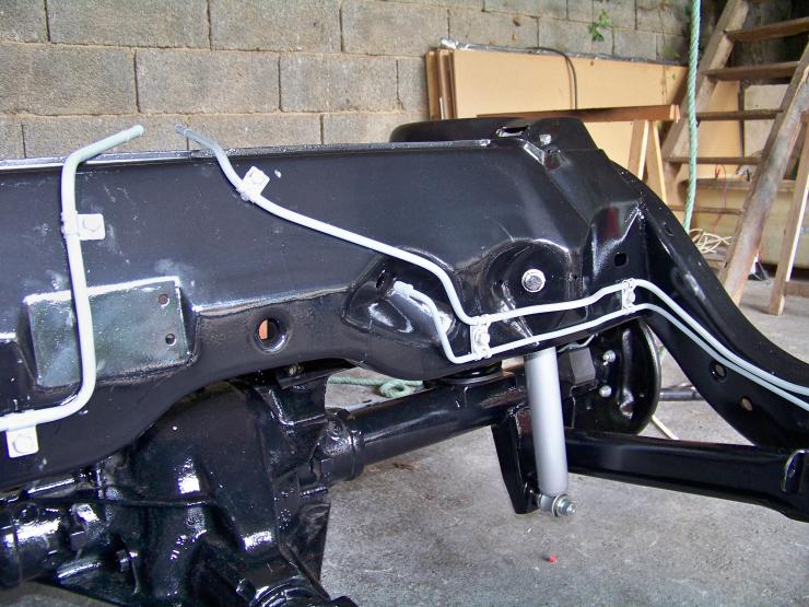

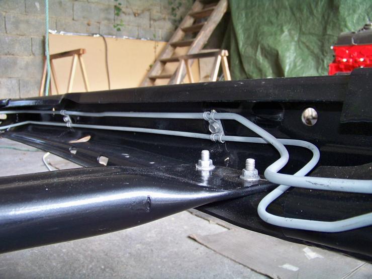

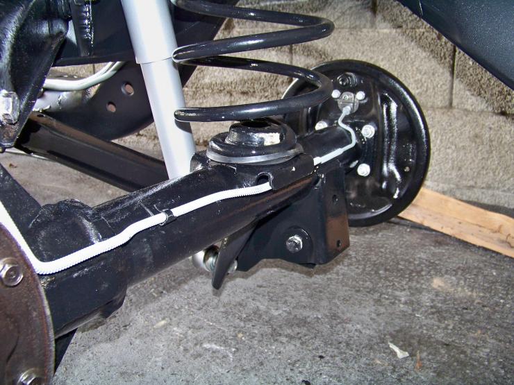

rahouf Posté(e) le 9 août 2015 Auteur Signaler Posté(e) le 9 août 2015 photos du matin ! ca claque ce gris les tuyaux rigides d'essence et de freins AR sont en place , toujours pareil je badigeonne de cette graisse qui colle vis et autres pièces sensibles style les petits crochets , qui avaient été zingués mais avec le mouvement pour les refermer se sont (légèrement) écaillés sur les bords. Citer
Cadillac06 Posté(e) le 9 août 2015 Signaler Posté(e) le 9 août 2015 A si la graisse empêché la rouille met en partout Oui le cylindre de roue peint le A petit a petit l'oiseau fait son nid ! Pour l'huile comme je t'ai dit demande confirmation au cas ou je me trompe Citer
rahouf Posté(e) le 9 août 2015 Auteur Signaler Posté(e) le 9 août 2015 merci cad'!!! j'ai tout bombardé de graisse les vis & co , je nettoierai au chiffon après , sur la peinture elle part , mais sur le metal elle colle grave... donc ca va le faire. encore un peu de remontage , j'ai bombardé de photos!! les tuyaux de freins en place les silent bloc que j'ai récupéré ils étaient en bon état , juste un bon nettoyage/graissage pour les nourrir , j'ai changé que ceux des triangles inf. vu que la vis etait completement rouillée et pourrie. quelques accessoires et supports , les "bumpers"du pare chocs, je connais pas le nom a vrai dire. donc a part les triangles qui me coincent pour le remontage des flasques, disques et etriers a l'avant , les bumpers AR dont les vis n'ont pas été nettoyées , et les freins AR que je garde , ils ont besoin d'un bon coup de nettoyage , mais je n'ai plus de bombe qui va bien. Citer
