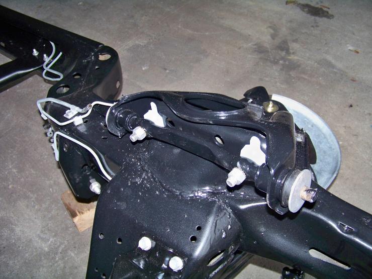

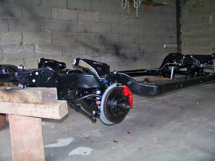

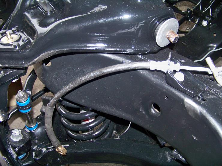

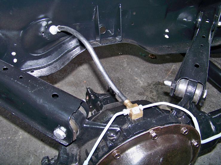

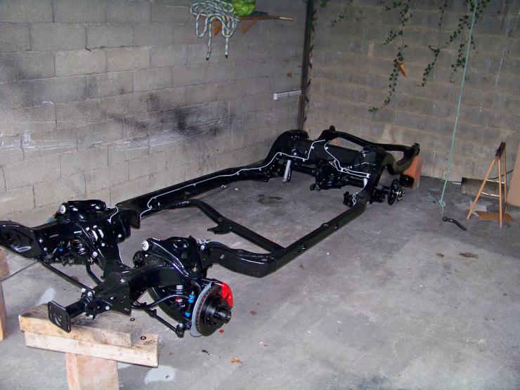

rahouf Posté(e) le 9 août 2015 Auteur Signaler Posté(e) le 9 août 2015 apres midi en mode enervé: donc j'ai gratté ces con de cales de parallélisme avec mon super touret de la mort , les flexibles de freins , qui sont en exellent état , mis a part la corrosion que j'ai enlevée sur les raccords l'effet brillant sur les flexibles c'est ma graisse que j'avais plein les pattes... yen a partout va falloir que je passe un ccoup de propre avant de continuer! une fois propres on voit bien le lettrage inscrit dessus , et les caotchoucs ne sont pas du tout craquelés. donc j'ai pu remonter les roulements et le joint spy neufs des disques , un bon graissage , les étriers sport qui finalement sont presque de même couleur que le moteur , le jeu de coulisseaux neufs , les plaquettes neuves... hop hop!!! j'ai été con , quand j'ai peint les disques j'ai fait un peu a la vavite , j'ai pas caché la piste de freinage... je suis bon pour un grattage maintenant. j'en ai fait 1sur les 2 deja. vue d'ensemble , la couleur est noire des qu'il n'y a plus le soleil dessus , je suis satisfait a mort voila voila!! ca suffira pour aujourd'hui!!! Citer

Cadillac06 Posté(e) le 10 août 2015 Signaler Posté(e) le 10 août 2015 C'est vraie que c'est super propre tout sa , les étrier rouge ressortent bien ! Tu a deja le trou pour le retro droit ? Sinon Ebay .US pour le retro Citer
Phil Posté(e) le 10 août 2015 Signaler Posté(e) le 10 août 2015 j'ai gratté ces con de cales de parallélisme avec mon super touret de la mort ça c'est ballot : en les grattant tu as dû enlever la galvanisation, elles vont rouiller vite fait. Et tu ne peux pas les peindre sinon ça ajoute de l'épaisseur. Tu devrais en trouver des neuves, ne serait-ce que pour parfaire le réglage, ça coûte quedalle. Je t'enverrais bien celles qui me restent si je pouvais remettre la main dessus . Citer
rahouf Posté(e) le 10 août 2015 Auteur Signaler Posté(e) le 10 août 2015 merci phil! la corrosion les avait deja vraiment attaquées ... même entre les couches. irrécupérables! j'ai branché mon magasinier en or au taf il va m'en trouver des neuves , ca attendra que je passe au parallélisme , pour le moment c'est de l'a peu près!!!! j'y ai fourré de graisse entre les cales ca tiendra bien quelques mois... et non pas de trou pour le rétro droit , mais c'est pas un problème , les trous c'est plus vite fait que rebouché Citer

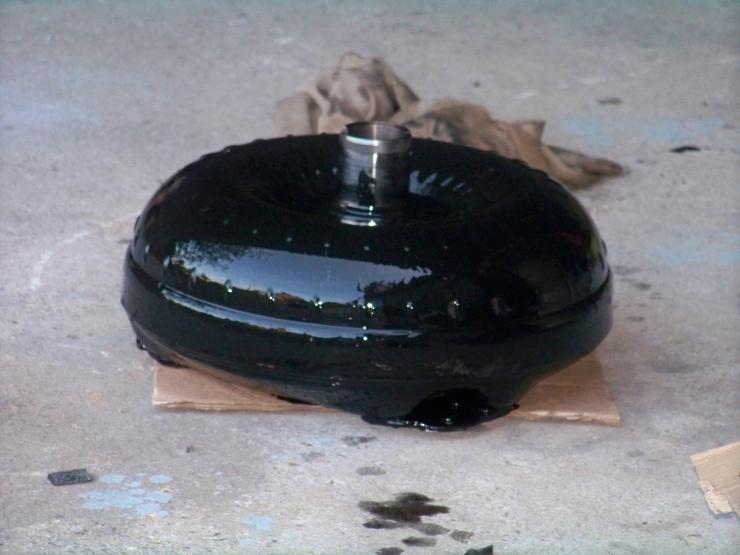

rahouf Posté(e) le 12 août 2015 Auteur Signaler Posté(e) le 12 août 2015 'soir! bon ben du coup petits préparatifs sur la boite , j'ai gratté puis repeint (vite fait au pinceau) avec une peinture antirouille que j'ai récupérée au taf , bien épaisse... j'en ai 2L. donc je l'ai vidangé , ou presque ca coule pas vite... ca finira peinture sèche. dites moi , un petit renseignement siouplait c'est bien de l'huile de boite dedans? c'est la mêe que dans la boite l'échange se fait a l'interieur? faut il que je le remplisse avant de le remonter? ou le plein de la boite fera le reste? ce week end je dois bosser normalement , je vais pas avancer comme j'aimerais... m'enfin j'espère finir la boite et remettre le moteur en place quand même!!! merci! Citer
Pit Posté(e) le 12 août 2015 Signaler Posté(e) le 12 août 2015 C'est bien de l'huile de boîte, il y'a bien un passage entre la boîte et le convertisseur, et c'est mieux de mettre de l'huile dedans au remontage. Tu dois sentir 3 "paliers" quand tu réinstalles le converto sur la pompe. Citer
rahouf Posté(e) le 12 août 2015 Auteur Signaler Posté(e) le 12 août 2015 C'est bien de l'huile de boîte, il y'a bien un passage entre la boîte et le convertisseur, et c'est mieux de mettre de l'huile dedans au remontage. Tu dois sentir 3 "paliers" quand tu réinstalles le converto sur la pompe. merci beaucoup! je vais essayer de remettre la même quantité a la louche donc... je vais essayer de faire gaffe au coup des paliers mais... y faut pas remonter d'abord le truc sur la couronne du moteur et apres enfiler la boite? j'aurais fait dans cet ordre... Citer
Phil Posté(e) le 12 août 2015 Signaler Posté(e) le 12 août 2015 Pour que tu comprennes mieux, voici un éclaté qui montre comment c'est fait dedans Et tu remontes le convertisseur sur la boîte puis l'ensemble sur le moteur, pas le contraire. Citer
