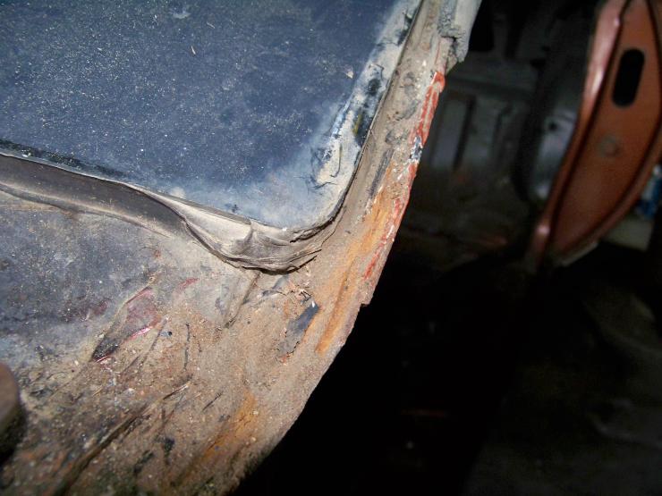

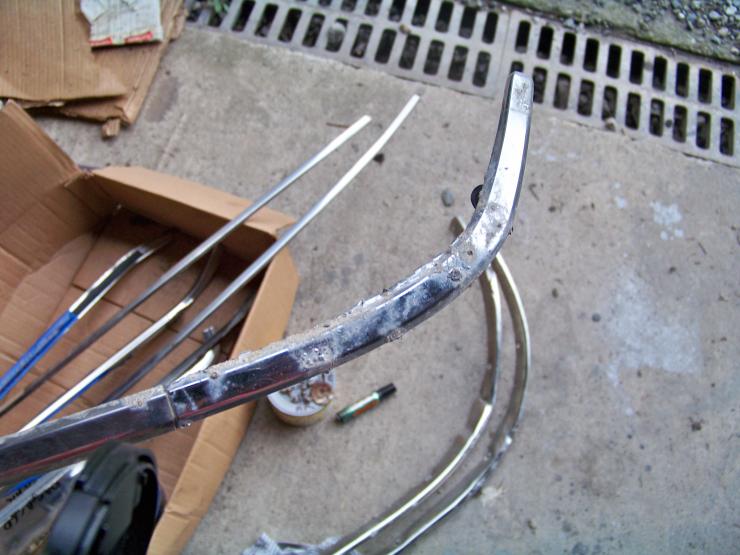

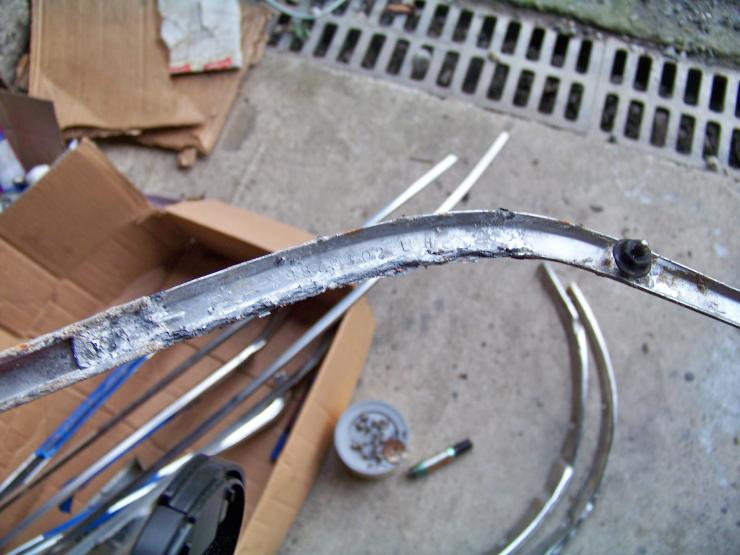

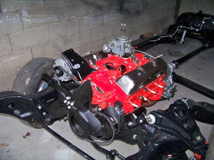

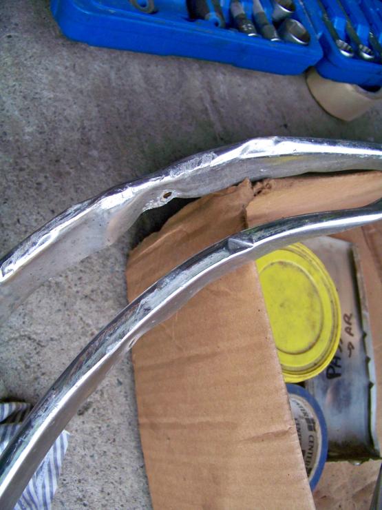

rahouf Posté(e) le 4 septembre 2015 Auteur Signaler Posté(e) le 4 septembre 2015 'soir! bon allez un ptit up , pas des plus réjouissants a vrai dire! mais je m'en doutais depuis le début je redoutais le démontage des baguettes de la caisse... j'ai enfin chargé mon appareil qui tient plus la charge ! photos du remontage du moteur , bon ca n'a pas trop avancé comme je disais ces 2 dernières semaines, de plus , un violent orage de grêle comme des balles de golf mardi soir m'a explosé le toit de la grange maintenant il flotte dedans (bon c'est juste 5/6 trous c'est pas non plus en miettes)... heureusement on va très vite me le réparer mais tout a été un peu éclaboussé: un petit apercu de la caisse sans les baguettes les parties près de la toile sont un peu attaquées , rien de méchant , cependant je pourrai ps sabler trop près vu que je compte tout couvrir de carton la partie superieure. coté conducteur sous la baguette de pare brise et le "cache" blanc entre le pare brise et la portière (c'est le longeron le nom? lol) j'ai été obligé d'enlever complètement le joint de porte pour y accéder , c'etait des grands malades de la colle je rêve! enfin bref. le passage de roue le plus moche des 2 , que de la corrosion de surface : je pense que le sablage devrait être moins fastidieux que pour le châssis , ya quand même moins de taf... demain matin un pote vient m'aider a sortir le tableau de bord , la cacher de cartons et la déplacer pour sablage. Xfingers merde je veux du soleil!!!!! aujourd'hui encore vraiment trop humide... sinon la merdoum: la baguette arrière la plus pourrie des deux , c'est de l'alu ou un alliage quelque chose. il a été attaqué il manque de la matière dans le coin du truc ... a mon avis la meilleure solution , a part trouver des baguettes d'occase potables , ce qui semble impossible , c'est de les reboucher à l'étain , et des les rechromer ou au moins repeindre au pire des cas. qu'en pensez vous? les passages de roues aussi sont quand même pas terribles du tout... bon a la limite , les passages de roue c'est pas la priorité elle peut rouler sans le temps que je me retourne... la solution étain me semble correcte , faudra que je teste sur un bout bien abimé voir s'il tient bien. il y a aussi ce clips , qui tient les petites plaques d'en bas , que je n'arrive pas a trouver sur rockauto. il s'est littéralement désintégré dans ma main au démontage bon ben voila , la grosse deuxième partie attaque , j'espère que le temps sera clément avec moi , et que mon pote carrossier aura bientot plus mal a l'épaule, c'est vraiment le moment ou sa participation va devenir un vrai atout! car tout seul il va me falloir vaaachement plus de temps ! allez gogo demain matin je vais essayer d'attaquer a l'aube le démontage , avec l'automne qui approche les jours diminuent je vais essayer de pas en perdre une miette! Citer

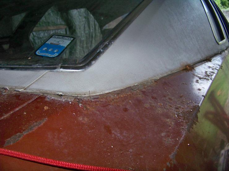

Stangsud Posté(e) le 5 septembre 2015 Signaler Posté(e) le 5 septembre 2015 Ouais cette photo de l'aile fait mal 😕 j'imagine sous le vinyl 😨. Mais bon c'est le soucis avec ces toit là ,surtout quand il n'ont pas était changer depuis longtemps. Une fuite des joints et adieux . En tout cas ta motivation fait plaisir, continu comme ça 😉 Citer

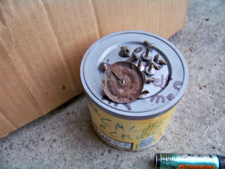

rahouf Posté(e) le 5 septembre 2015 Auteur Signaler Posté(e) le 5 septembre 2015 up! merci a vous les gars bon ben mon pote a vraiment pas l même vision du taf que moi mdr , il arrive a l'heure de l'apéro!!!!! tableau de bord démonté seul du coup , j'ai fait un joli papier avec un dessin , et un listing de toutes les vis , numérotées dans des petits paquets. si je me chie au remontage... je suis mauvais!!!!! la ventil est venue , tous les "papillons" sont moches coté exterieur , mais le caoutchouc reste en état , et tout sera récupérable apres un bon coup de grattage + antirouille. cet espece de "vide" de merde qui fait office d'entrée d'air , puis la double peau coté interieur... ya mille recoins a la con c'est pas etonnant que ca fuie toujours par là. le mec qui a eu cette idée ce jour la il aurait mieux fait de se casser une jambe. il va falloir jouer de l'antirouille dans les recoins si je veux que ca soie bien clean!!!! allez hop, je vais commencer a cacher tout ca! Citer
rahouf Posté(e) le 5 septembre 2015 Auteur Signaler Posté(e) le 5 septembre 2015 Ouais cette photo de l'aile fait mal 😕 post-11708-0-97816000-1441389360.jpeg j'imagine sous le vinyl 😨. Mais bon c'est le soucis avec ces toit là ,surtout quand il n'ont pas était changer depuis longtemps. Une fuite des joints et adieux . En tout cas ta motivation fait plaisir, continu comme ça 😉 ben j'avais peur de ca aussi au début , et la limite de corrosion est vraiment sous la baguette , le dessous du vinyl est sain!! probablement dû a l'écoulement sous la baguette chromée , complètement bouché de saletés. non non vraiment , pas de grosses surprises au démontage , bien que je redoutais... j'imaginais surtout le coté ventil vraiment pourri avec des trous et tout , mais finalement l'interieur est encore sain , pas de corrosion. elle est donc limitée à l'intérieur de cette gouttière a la con. pareil pour le coin du pare brise , le dessous du joint est sain , la corrosion s'est arrêtée a ras , donc juste superficielle. Citer

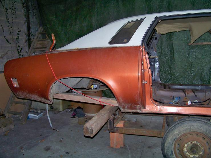

rahouf Posté(e) le 5 septembre 2015 Auteur Signaler Posté(e) le 5 septembre 2015 bon ben voila , après plus de temps que prévu a cacher , préparer... j'ai attaqué le sablage vers 16h , et encore j'ai pas tout fait ce que j'aurais du avant de commencer... le chantier: la face avant , pas encore faite ca se voit j'ai donc attaqué par l'intérieur qui est quasiment terminé par ailleurs! vue d'ensemble , il faudra que j'insiste sur les pieds passager... derrière le tableau de bord , coté ventil : on voit unpeu de corrosion sur le tour de la trappe de ventil centrale , un petit trou le plancher en images , ya plein de minitrous! coté conducteur l'arrière , assez propre coté passager , un peu plus de mal: voili voila! il fait presque nuit , je suis bloqué pour aujourd'hui... sincèrement, je sais que je ne finirai malheureusement pas demain... j'aimerais cependant finir l'habitacle , le dessous et l'avant , puis phosphater le tout avant de la remettre a la grange jusqu'au week end prochain , ou je pourrais faire la carrosserie et la malle. Citer
