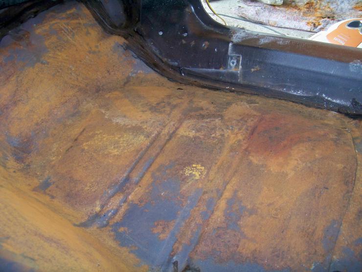

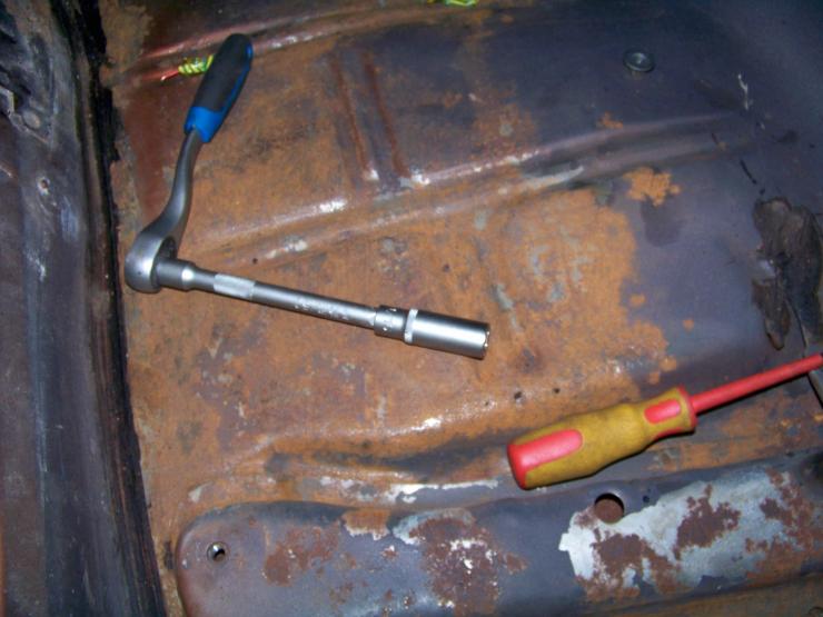

rahouf Posté(e) le 21 mai 2015 Auteur Signaler Posté(e) le 21 mai 2015 bonjour a tous ! en effet il y a une multitude de petit mini trous , n'etant pas expert , j'aurais direct changé le plancher. en general j'aime pas trop la bidouille trifouille , ca tient pas longtemps. mais l'expert en tracteurs il s'est marré squand je lui ai montré!!! donc je pense que nous allons faire un joli rebouchage a l'étain . tu as raison Cad' , en effet je vais attendre avant d'engager tous travaux de réféction , pour l'instant je désosse! demain midi je vais chercher une chèvre solide , on sort le moteur, et s'il neige pas , on va essayer de lever la caisse afin de pouvoir accéder sans difficultés aux trains roulants. ce week end je réunis tous les papiers comme ca j'essayerai d'aller aux douanes semaine prochaine , c'est ma dernière semaine de vacances après j'aurai plus le temps ... merci a tous pour vos conseils encore une fois! a bientot pour la suite en images Citer

rahouf Posté(e) le 21 mai 2015 Auteur Signaler Posté(e) le 21 mai 2015 bonjour! donc voila un peu ce que ca donne après nettoyage : les trous coté passager : et coté conducteur : le démontage suit son cours , la gouttière contenant le mécanisme d'essuie glace semble être sacrément corrosée aussi ... juste une question a 2 balles sans rapport... en démontant le tableau de bord et la crépine (?) de direction , je me suis rendu compte qu'il y a un gros bloc qui tourne avec le levier de vitesses autour du volant (avec le piti ficellou pour l'indicateur de vitesses c'est mignon). existe t'il certains modèles avec les vitesses au volant? est-ce adaptable ? merci pour vos infos !! Citer

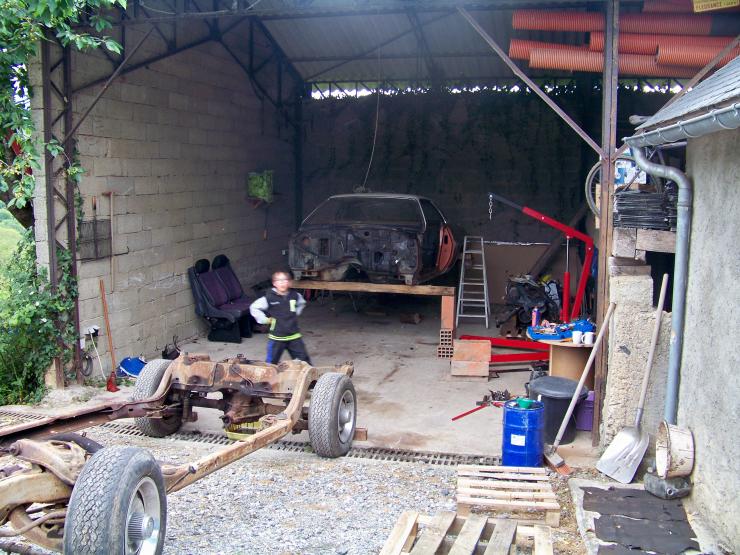

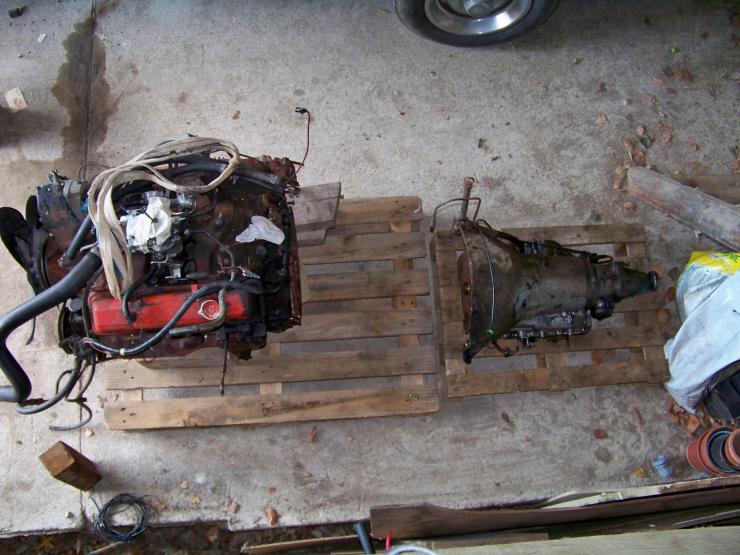

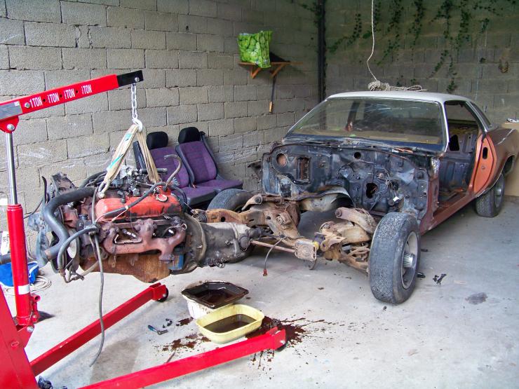

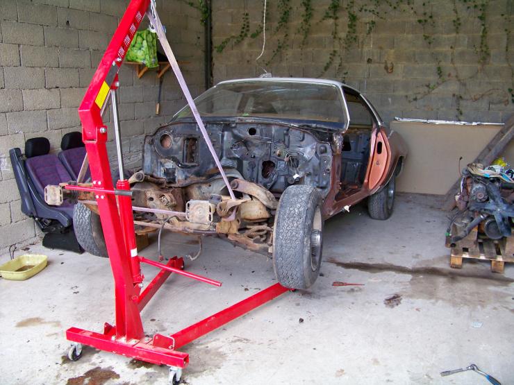

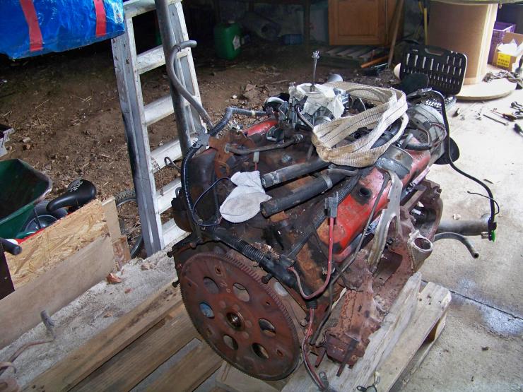

rahouf Posté(e) le 22 mai 2015 Auteur Signaler Posté(e) le 22 mai 2015 bonjour! bon ben voila une après midi productive!! après avoir récupéré la chèvre ce midi chez un collègue , nous voila partis pour sortir le moteur : puis vidange de boite , l'huile était vraiment vraiment pas jolie... et voila l'odeur! séparation moteur / boite et hop! sur une palette! puis on s'est dit que dans la foulée , pourquoi ne pas continuer ? donc on a inventé un petit jeu... tetris US made!!! etape 1 >> on lève l'ensemble a la chèvre et on déboulonne la caisse du châssis , puis on mettra des cales sous la caisse , pour ensuite reposer au sol le chassis en gardant la caisse sur cales une fois le châssis au sol , on a calé la caisse sur un chevron et des briques , le jeu commence!! ensuite on lèvera l'arrière avec un cric bouteille , et pareil , chevron au passage de roues... premier essai sur des tréteaux en bois (de merde) , la on a perdu une vie... round 2 , on enlève les tréteaux qui feront du bois pour le barbecue , on la relève et ..... TADAAAA !! vive les escabeaux de peintre!!! remarque l'escabeau en bois est a peu près aussi vieux que la charrette !! on a été obligés de relever encore un peu l'avant pour finir d'extraire le châssis d'en dessous. une petite pause , on a avancé le châssis et vidangé le pont , pareil huile noire au possible , épaisse comme de la danette lol! et voila en fin de journée ! même avec des moyens de merde , c'est plus difficile mais bon... on l'a eu ! demain démontage des trains roulants , si je gaze sur la caisse dans la semaine je prévoierai peut être le sablage le week end prochain!!!!! ca va plus vite que je ne l'imginais finalement c'est plutot cool ah juste une question , sur le croisillon arrière , il me semble distinguer une goupille, comment cela se démonte t'il? on a mis du dégripp' ca attendra demain mais je ne pense pas que cette goupille soit traversante , sinon les aiguilles sont sacrément courtes... sinon on a étés arrêtés par un des écrous de flexible de freins , celui qui va du répartiteur jusqu'a l'arrière , impossible de l'avoir... il baigne dans le dégripp pareil , si ca vient pas on tentera de chauffer un peu , mais j'ai peur pour les joints caoutchouc du répartiteur... enfin bref détails de tout ca demain! merci pour vos conseils et votre patience! Citer
Cadillac06 Posté(e) le 22 mai 2015 Signaler Posté(e) le 22 mai 2015 Oui le CT c'est juste pour la demande de la CT , la FFVE pas besoin Et de toute façon quand tu aura ton certificat de FFVE Sa sera good le temps que tu la remonte tu pourra la passer au CT Et tu demonter tout ma parole !! Elle va etre comme neuve !! Citer

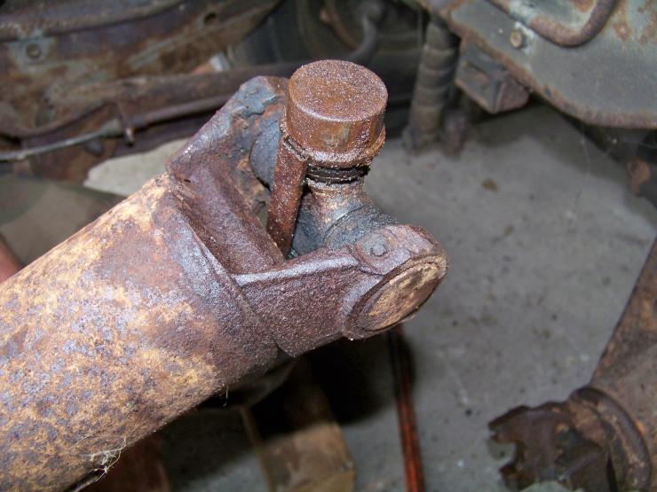

Pit Posté(e) le 22 mai 2015 Signaler Posté(e) le 22 mai 2015 T'y vas pas par le dos de la cuillère! Pour le croisillon, t'embêtes pas, tu sors les bouchons sur l'arbre de transmission et tu le changes. Beau boulot en tous cas! Citer

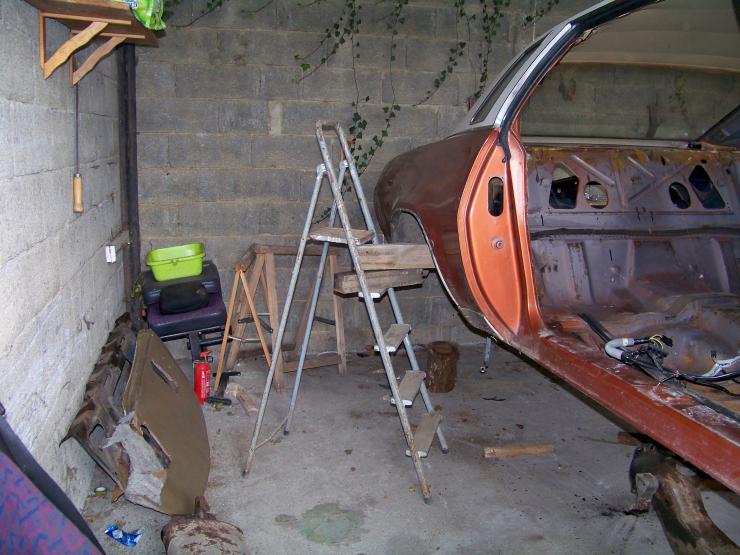

rahouf Posté(e) le 23 mai 2015 Auteur Signaler Posté(e) le 23 mai 2015 bonjourr , merci a tous pour vos conseils !! oui Cad' comme neuve c'est l'idée !! si je veux vraiment la vendre après restau , il faut qu'elle soie neuve. Mon collègue carrossier a dit pour la caisse : on sable tout dessus/dessous , tant pis pour les trous vaut mieux ressouder que mastiquer et recommencer dans 3 ans... Ca me plait! le plus délicat aujourd'hui va être la dépose des chromes et du pare brise ... ayayayayae!!! si quelqu'un a une combine , je suis preneur ! d'ailleurs , est il facile de trouver un pare brise? je vous avouerai que j'ai fouiné un peu , mais les côtes les modèles... pas évident du tout. Le modèle landau a le même pare brise que la classique? selon les années , les formes changent ? il me faut vraiment un modèle spécifique coupé landau '75?? je suis dans le flou. Ah oui , j'ai retrouvé ceci dans la voiture aussi : visiblement , ce n'est pas de ma voiture (premier allumage electronique en 1975) probablement une erreur de commande?? en bref c'est un doigt d'allumage neuf... ca peut interesser quelqu'un ? ref:delco remy contact set D106P 1931988 bonne journée , la suite ce soir! Citer

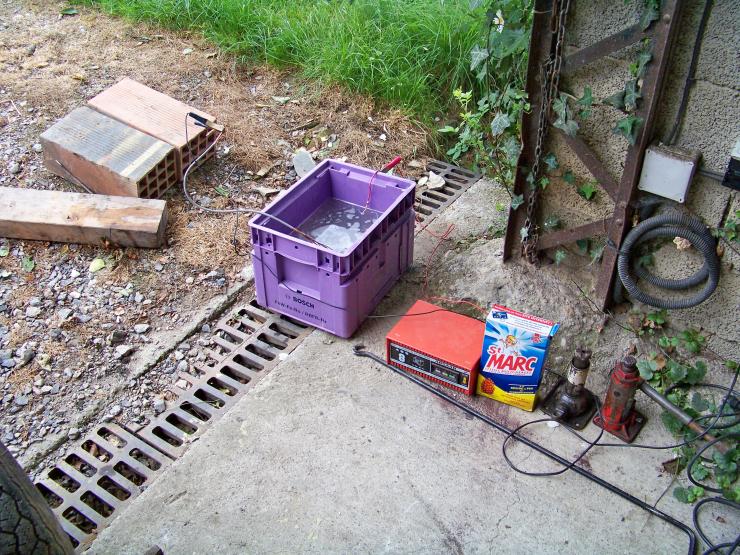

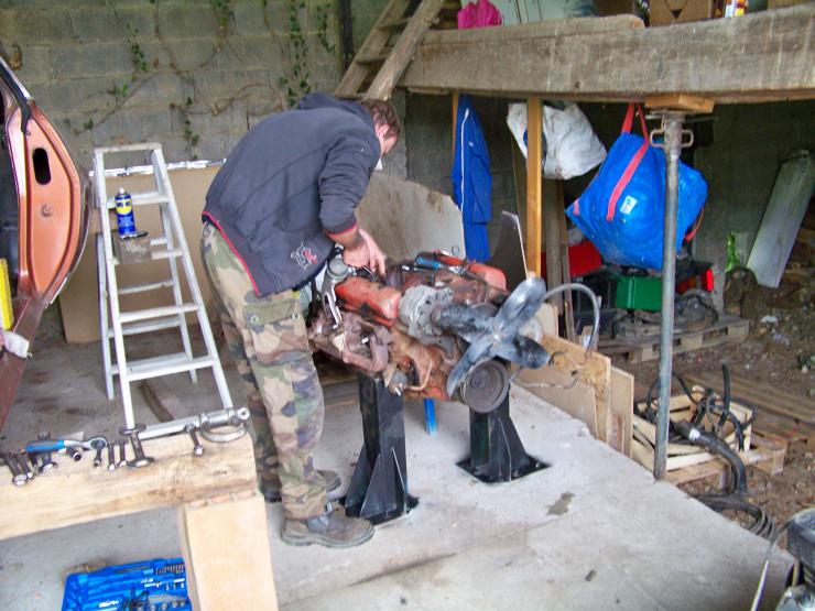

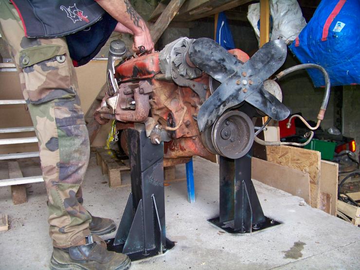

rahouf Posté(e) le 23 mai 2015 Auteur Signaler Posté(e) le 23 mai 2015 un petit UP entre midi et deux! donc ce matin on afabriqué un joli support moteur pour travailler tranquillou dessus/dessous/autour : ensuite mon collègue a attaqué le moteur , il était impatient il trépignait comme un gosse !!! pendant ce temps j'ai essayé un prototype d'electrolyse pour nettoyer des petites pièces , si lez procédé est convaincant on fera un enorme bac ! pour le moment j'ai mis les silent bloc de la caisse dedans , leurs parties métalliques étant pas terribles... dans un bain eau/ST MARC après une heure , cela semblait donner un petit résultat... je laisse faire un moment. ma cathode est en cuivre , hélas je pense que ce n'est pas le meilleur matériau pour l'electrolyse car il oxyde super vite. je teste le tout , plusieurs métaux & co et je ferai un point détaillé de cette méthode de ratrappage des pièces rouillées. je me suis attaqué au châssis , finalement avec un peu de conviction , une bonne pince étau , et le soutien sans faille de mon collègue , je suis venu a bout de tous les flexibles de frein , sans endommager (trop) les pas de vis des tubes rigides. mon collègue est vachement plus rapide que moi c'est incontestable !!!! regardez par vous même : une petite heure , même pas , moteur déja bien dépoilé , je pense qu'on va etre obligés de déculasser , car il me semble impossible de nettoyer le joint de la pipe d'admission sans rien faire tomber du tout dans les chambres... et puis ca lui fera pas de mal de repartir a neuf. je ne connais pas les prix des joints métallo mais je suppose que ca doit pas chier bien loin... cet aprem , stand -by courses , il faut du dégripp' et du nettoyant freins en masse on a fini tout le stock! mais je pense que mon collègue va pas pouvoir s'empecher de venir bricoler le moteur , c'est pire qu'une drogue !!! sa femme a deja pas voulu qu'il prenne le moulin dans son sejour... il est obligé de venir bricoler a la maison hahahaha! bonne journée! Citer
Cadillac06 Posté(e) le 23 mai 2015 Signaler Posté(e) le 23 mai 2015 Super sa avance mega vite ! Pour l'électrolyse me semble t'il que il y a un sujet qui traite la dessus Citer
DEMON Posté(e) le 23 mai 2015 Signaler Posté(e) le 23 mai 2015 Pour l electrolyse ca marche nickel mais c est des cristaux de soude qu il te faut. Sinon, bravo pour le travail Citer

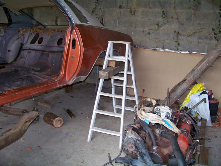

rahouf Posté(e) le 23 mai 2015 Auteur Signaler Posté(e) le 23 mai 2015 merci! je m'en doutais le st marc contient de la soude mais c'est pas le top. j'ai acheté le nécéssaire cet aprem , soude liquide ,ca semble marcher mieux avec une batterie ... le chargeur est faible ca bouillonne pas assez. sinon le châssis est quasiment a poil , train arrière sorti , et 80% du train avant. en fait il reste que les amortisseurs ultra grippés de la mort ces cons de ressorts a enlever , mais notre outil pas adapté... une idée nous est venus après coup , a l'apéro. on mettra ca en oeuvre demain , avec quelques photos! plus de batterie dans l'appareil photo pour cet aprem . sinon j'ai pas trouvé le topic sur l'électrolyse j'ai cherché un peu mais rien vu. je dois avoir de la merde dans les yeux excusez moi... Citer
Phil Posté(e) le 23 mai 2015 Signaler Posté(e) le 23 mai 2015 Démonter, c'est toujours facile... Tes supports pour la caisse, c'est quand même du wanagain je suis étonné que vous n'ayez pas tout pris sur la tronche. Delco remy contact set D106P 1931988 C'est de l'hyper standard pour V8 GM à allumage par rupteurs et quelques autres AMERICAN MOTORS 1956-1974 8 Cyl. Delco Equipped.BUICK 1957-1974CADILLAC 1956-1974CHECKER 1966-1974 8 Cyl.CHEVROLET 1957-1974 8 Cyl. Except CorvetteCHEVROLET 1958-1965 CorvetteCHEVROLET 1965-1967 Corvette 327 Eng. w (Dist 1111196GMC 1960-1965 6 Cyl. 305, 351, 401 & 478 Engine, (If Chev Engine, See Chev Truck)GMC 1956 All Engine 97, 99, 99W CanadianGMC 1957-1974 8 Cyl.HUDSON 1957 8 Cyl.INTERNATIONAL TRUCK 1959-1964 4 & 8 Cyl. With Delco DistributorJEEP 1966-1974 8 Cyl. (1966-1967 327 Engine With Delco Distributor)JEEP 1967 6 Cyl. 225 Engine With Delco DistributorOLDSMOBILE 1956-1974 8 Cyl.OLDSMOBILE 1964-1965 6 Cyl.PONTIAC 1957-1974 8 Cyl.PONTIAC 1962-1963 4 Cyl. With Externally Adjustable Points.STUDEBAKER 1960-1961 8 Cyl.STUDEBAKER 1965-1966 8 Cyl. jai pas trouvé le topic sur l'électrolyse j'ai cherché un peu mais rien vu. Il y en a au moins un là : http://www.dreams-cars.org/forum/topic/9296-enlever-la-rouille-par-electrolyse/ Citer
