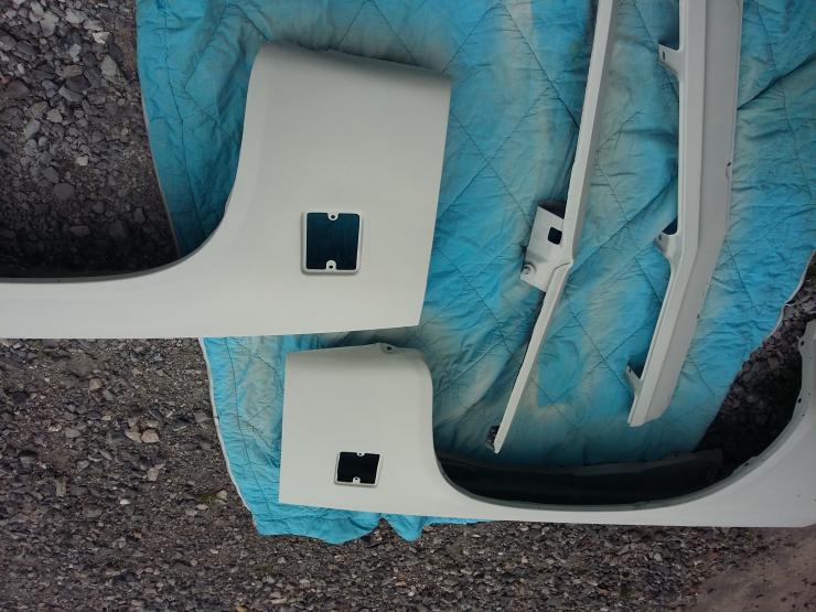

-sinon coté sieges, les 2 supports ont été peints en 5 ou 6 fois a coups de tourne/retourne bouge les glissieres... tout est peint en tout cas tout le visible, le reste est bombardé de graisse ca devrait pas bouger pour les 40 prochaines années!!!!!

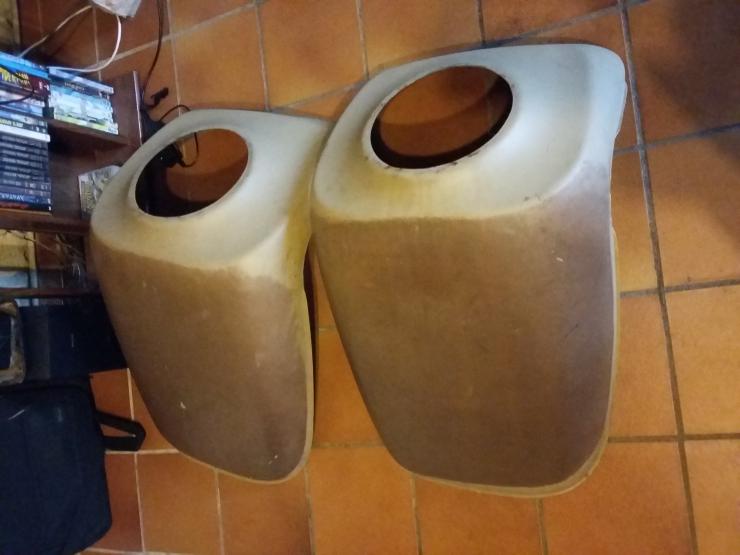

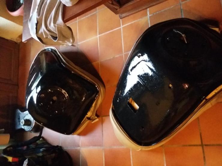

puis toujours coté sièges ben j'ai démonté la coque plastoc afin de repeindre anticorrosion l'armature métallique,un paquet de poussiere de rouille tombait de la dedans... donc je démonte je refais!!!!!
et l'arrière de ces con de sièges,le revêtement de la coque plastique a fané a mort avec le temps et se raye, voir se décompose presque au toucher donc pareil ma pote m'a conseille de le gratter niquel et de recoller un sky fin dessus donc je vais faire ca! elle est en vacances une semaine a son retour je vais la faire taffer a mort lol!!
les coques :
les sièges :
vu que je compte repeindre tous les plastiques au vinylkote, je me dis que je pourrai faire le sky des baquets avec pur uniformiser la couleur ca se verra mêmeplus !! (j'espère)
donc oui du coup en suivant je commande le vinylkote en pot, vous pensez que 1l sera suffisant pour tous les plastiques?? yen a une chiee entre les portes, le TDB, les caches centraux, les sièges....

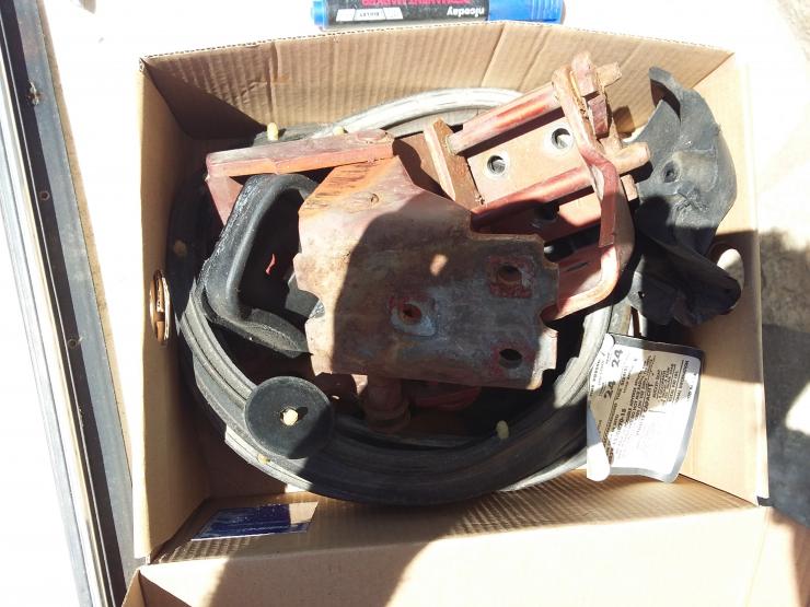

je pense craquer pour des marchepieds neufs aussi en repro... chez OPGI yen a des pas trop chers, je sais pas niveau qualité après ce que ca vaut! les miens sont pas super jolis surtout coté passager. a voir!
ah puis j'ai rencontré un pro sur la bourse d'echanges, une boite espagnole qui refait des chromes visiblement prix raisonnable!! a voir ca sera a la fin... pareil pour 200/300€ je refais toutes les baguettes !! a voir apres belgom & co!!
et crac!
pour a peine plus de 100€, puis j'ai pris une repro de clé vierge aussi, la mienne est toute pérave!

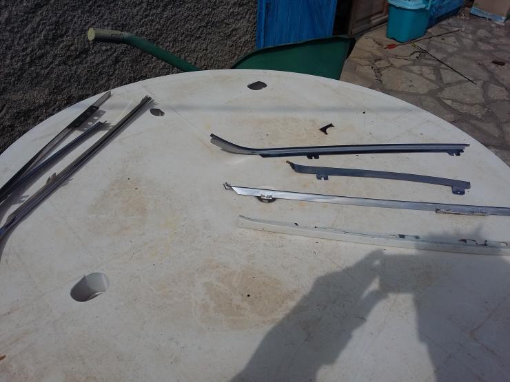

donc galere plein de vieille colle pourrie, les joints pas pire je vais pouvoir faire quelque chose de propre avec! voici les baguettes et la gueule des montants propres: pas un pic de rouille pas de mauvaises surprises (j'avais quand même demonté un bout d'un coté pour vérifier avant sablage)
les baguettes, toutes propres il m'a fallu presque 2h pour tout gratter la vieille colle sans rayer le chrome, voila la merde... ce soir je pense y passer un coup de belgom, je viens d'en acheter quelques jours auparavant, comme ca tout sera prêt a remonter tout michto!

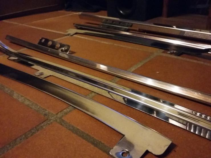

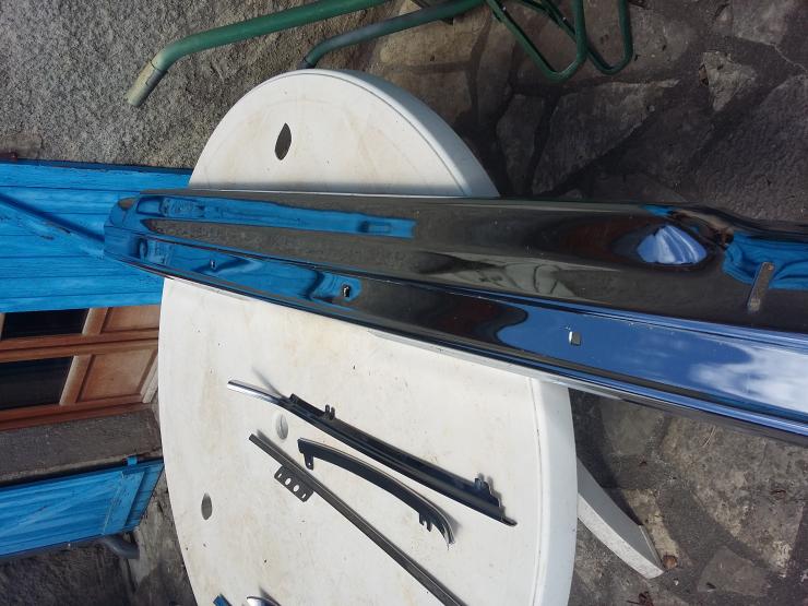

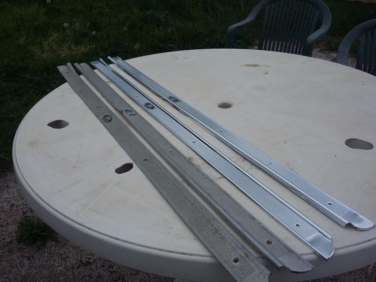

bon je suis en train de faire briller de la baguette de porte c'est quand même pas mal le belgom ca revient comme neuf!!! (bon elles sont peu piquées)
par contre les montants métalliques peints en blanc merdique comme le ciel de toit sont un peu piqués, ca c'est une merde si je les repeins pour trouver la couleur ...
sinon electrolyse rapido pour enlever la vieille peinture et garder au max les impressions "style sky"

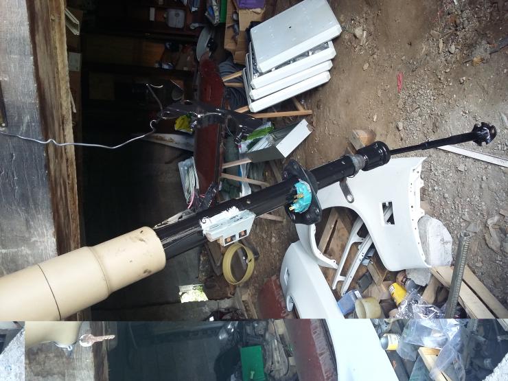

bon ben l'autre soir, pas fatigué de gratter de la rouille, j'ai sorti le parre chocsd AR, un tampon jex du belgom et plein de courage, devant la cheminée jusqu'à 23h... il est revenu j'hallucine! bon il reste piqué ca je pourrai rien faire... a part le rechromer. mais déja ca en jette!!!!
ensuite je me suis démonté la crémaillère, nettoyage, dégraissage, grattage a la meuleuse/brosse les parties coté moteur, ou non "visibles" dans l'habitacle, le noir quoi. j'ai tout remonté le soir dands la foulée , caoutchouc bien propre c'est michto!!

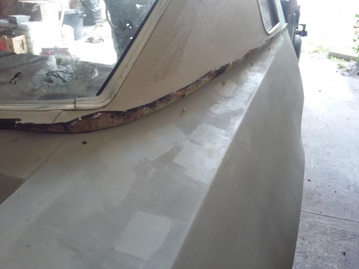

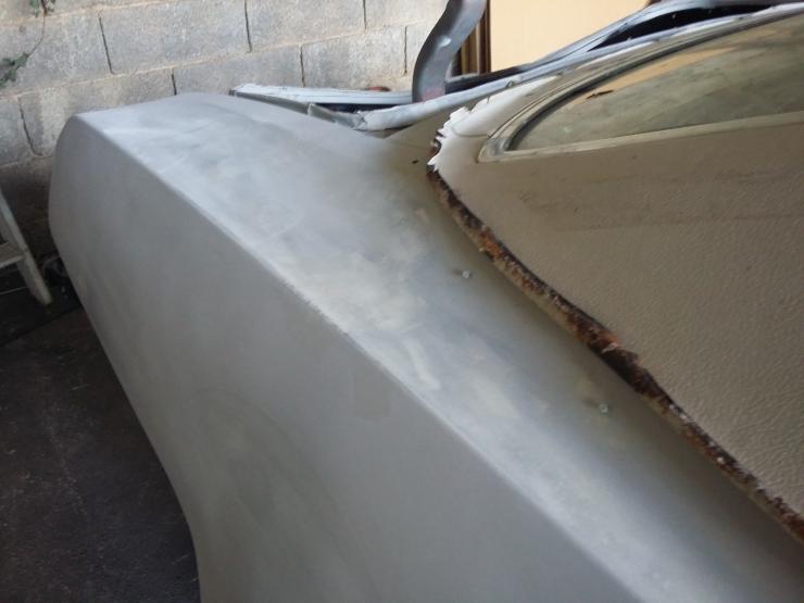

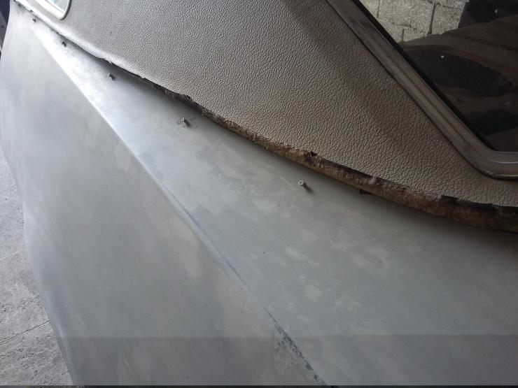

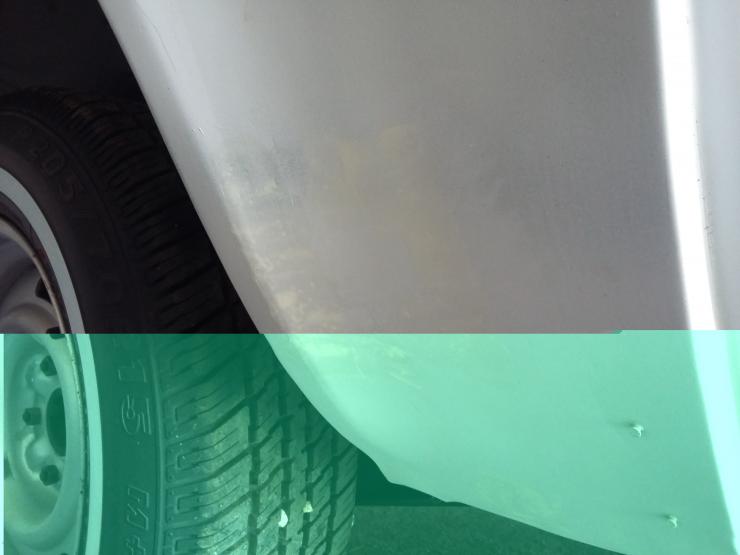

sinon aujourd'hui... encore gratte, ponce, mastique, merde c'est moche, recommence, ah tu tiens le bon bout change pas de main...
enfin bref 2 jours de poncette mastiquette !! les photos sont de hier, c'etait la première passe, étape 1, 2 et 3 :sweatingbullets: aujourd'hui tout est apprêté lisse niquel, sauf l'aile a finir.

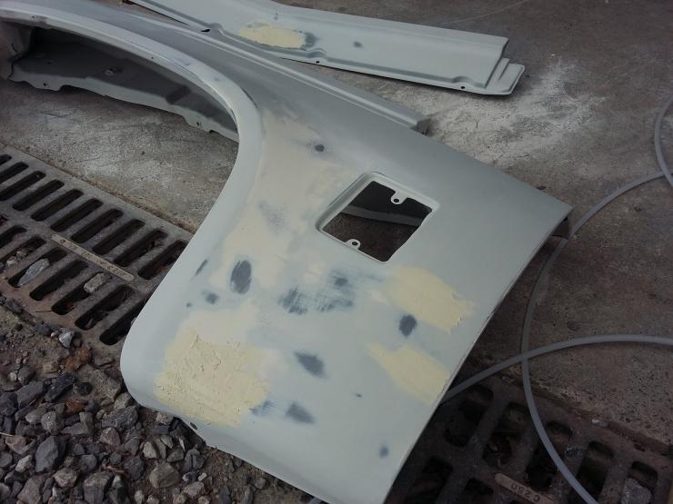

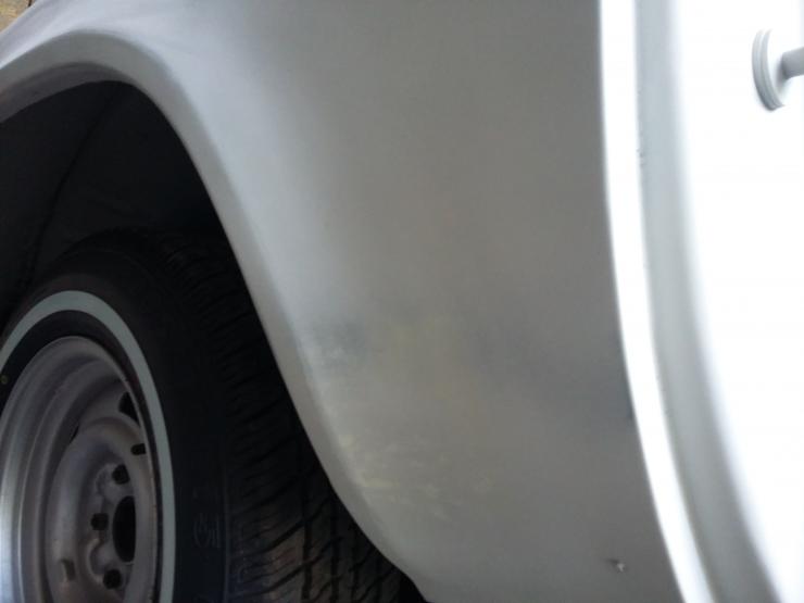

donc en preum's, je corrige tous les trous de corrosion, jusque la c'est facile juste qu'a lisser des mini trous.
étape 2, les petits "pocs" bon... allez en 2 passes ca se voit plus!!
étape 3 l'aile arrière toute gondolée... eh ben autant dire que la, j'ai usé du papier :sweatingbullets:
(on les voit presque pas sur la photo les "gondolages" je m'en suis rendu compte pendant l'étape 2, quand j'arrivais pas a poncer a plat yavait toujours des creux... les photos sont faites juste avant)
etape 4 l'aile avant qui avait été remastiquée auparavant, surement un petit accrochage, l'ancien mastic était (presque) parti au sablage.
bon l'étape4 apres 2 jours de formation mastic, c'est quand même baleze!! j'y ai passé 2 couches, la forme est a peu près bien, reste a bien tout lisser... il s'est mis a flotter donc apprêt rapido pour couvrir et tous aux abris!
dans l'ensemble je suis satisfait du résultat ca gere!!! bon le carrossier qui va la peindre aura de la finition a faire... mais je lui prépare le taf au mieux!! pour sur les 2 accrocs au passage de roue il les verra même pas ;)
bilan de la journée: j'ai fait en 8h (de travail effectif) ce qu'un carrossier aurait fait en 2!! mais bon je la savourerai cette caisse quand je vais rouler avec mouahahaha

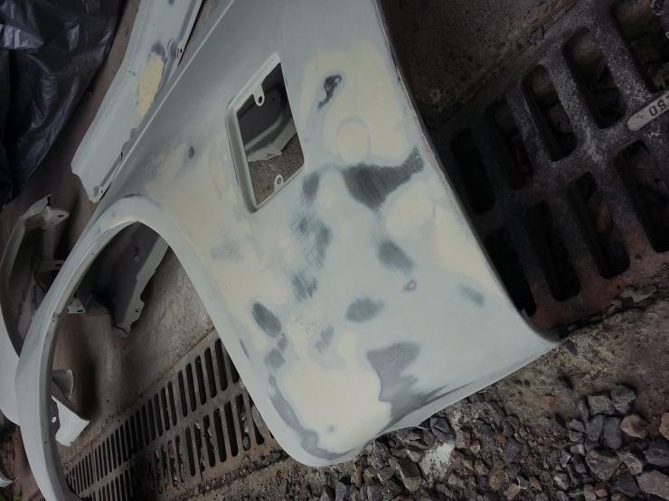

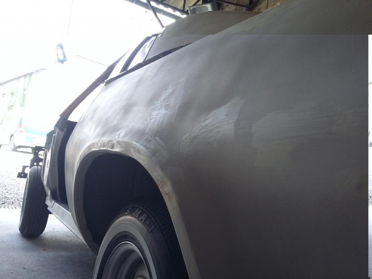

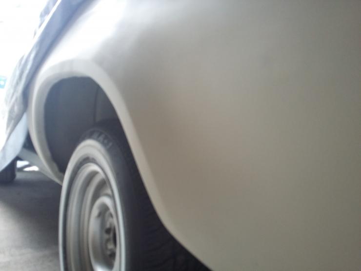

bilance encore entre hieret aujourd'hui j'ai pas trop mal avancé!! quelques images , même si vraiment c'est pas très parlant... on a l'impression de voir des bosses avec l'apprêt, alors que c'est ultralisse par moments.

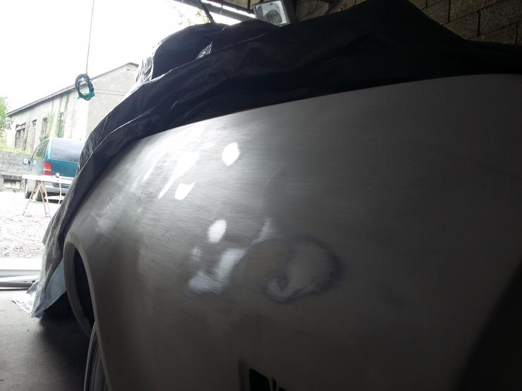

donc tiens la partie gondolée, après peut etre 4 passes de mastic puis apprêt... enfin bref le résultat est carrément satisfaisant!!!
(encore une fois les images trompent... dans celle ci le reflet cache les parties mastiquées)
puis avec la dernière couche d'aprêt, il est même pas encore bien sec, tous les endroits ou j'ai un peu plus garni pour effacer les rayures du papier en 80, on dirait une grosse bosse, mais c'est bien lisse au toucher!
l'aile endommagée, pareil passe #36000
mastic lissé, dernière passe la j'ai plus un defaut!!! la courbe est au poil...
apprêté, alors laquelle c'est? :P

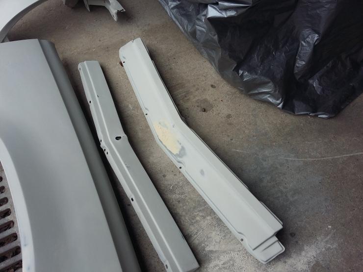

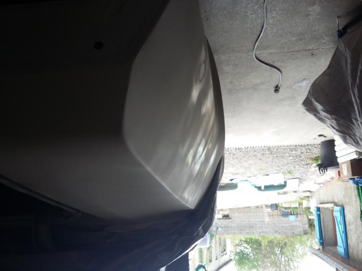

sinon ces 2 pièces de la calandre qui étaient vraiment endommagées aussi... la première qui tient l'insigne avait été deja remastiquée a mort elle est déformée... j'ai mis quelques passes avant d'avoir le résultat niquel!!
quant a la 2eme qui va si mes souvenirs sont bons, juste derrière le pre chocs, elle avait un espece de pli enfoncé de merde au milieu... bizarre assez symétrique comme si c'etait d'usine?? donc je lui ai redonné une forme "normale" en essayant de refaire l'arête centrale, faudra que je remette une passe dessus, c'est pas encore tip top.
heuuu... ah sinon pendant que tout ca séchait tranquille, les différentes passes/apprêtages, j'ai pris ma ponceuse a air, disqueuse/brosse et je me suis cogné la malle... j'ai regretté de pas avoir sorti la sableuse p*** que c'est long... enfin bref c'est fait!!! l'intérieur je vais le garder couleur d'origine, elle est bien jolie bien brillante ca fera un petit rappel...

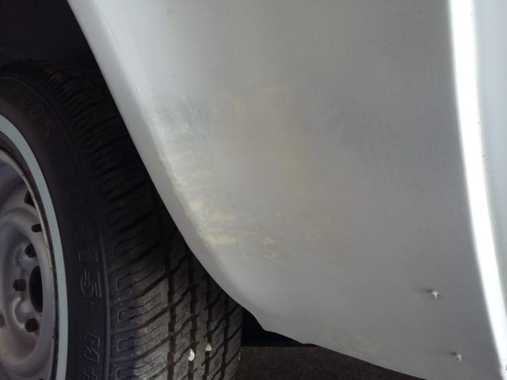

donc une fois fini, voila les 2 bon pets sur le passage de roue AR, je suis assez content :bravo:

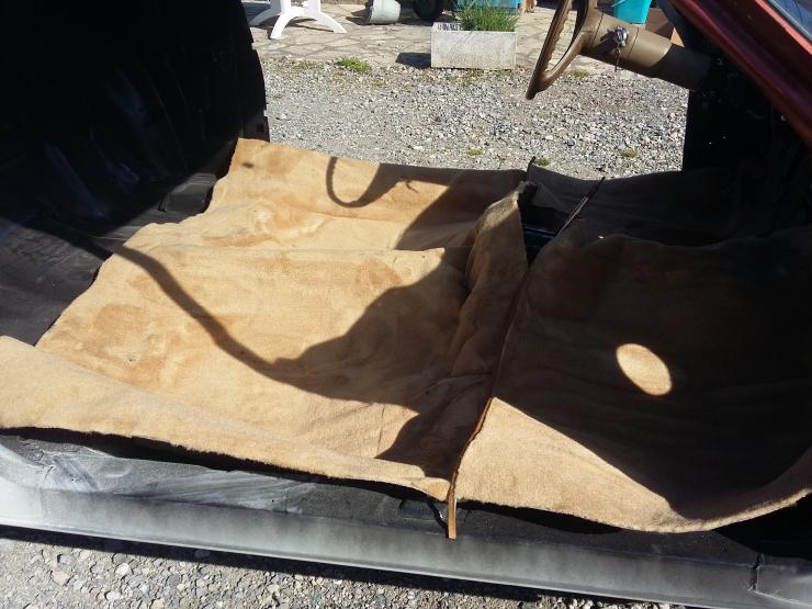

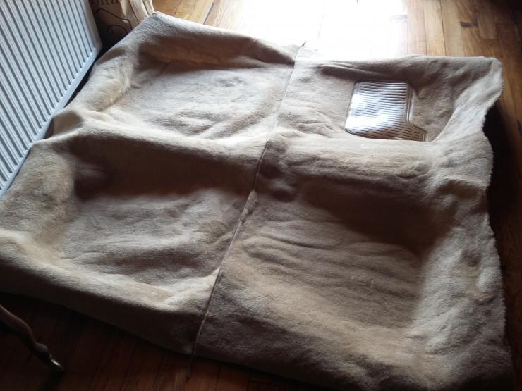

sinon ce matin j'ai recu la moquette, et la mauvaise facture qui va avec... chuis blaz' pourtant c'etait par USPS... un livreur chronopost et pas le facteur.
donc en gros: 90€ la moquette, 60€ de FDP, et gentiment, 51€ de frais de dédouanement :(
bon tant pis c'est fait elle est la, elle est niquel, bonne couleur & co... un peu froissée mais elle est au soleil elle reprend forme doucement !! des images ce soir... a tout'

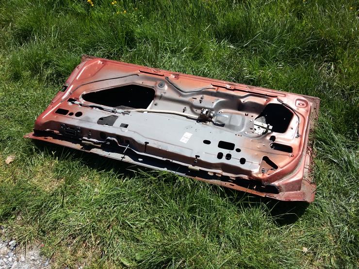

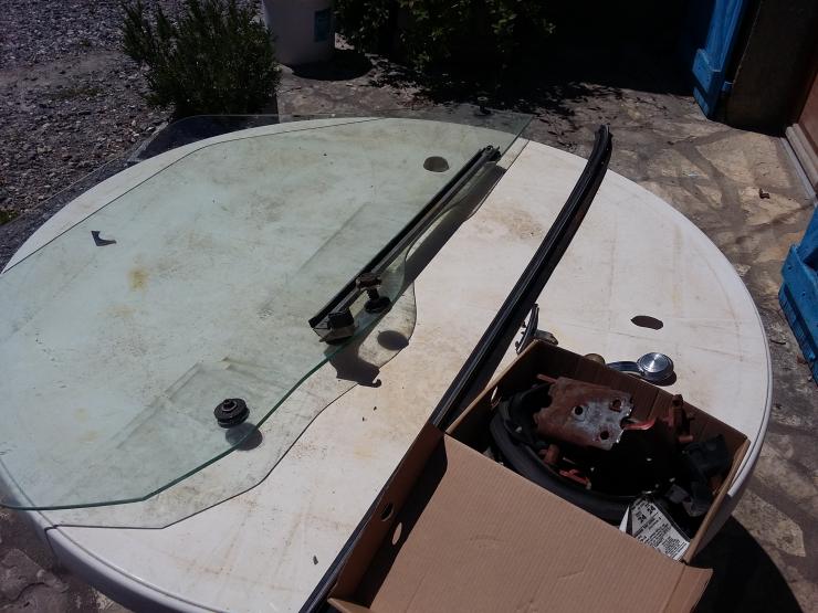

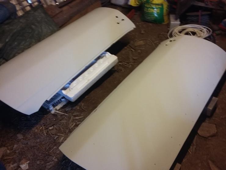

puis il a fait beau mercredi!!! donc feu! j'embauche un pote, on sort les portes et surtout la conviction, car je n'avais pas démonté les vitres et les joints de porteet vitre encore... la derniere fois on manquait de conviction.
chose faite, voici le tout en pièces: on a laissé les glissièers pour le reglage des vitres en place, je me sentais pas de tout reprendre le réglage de ouf...

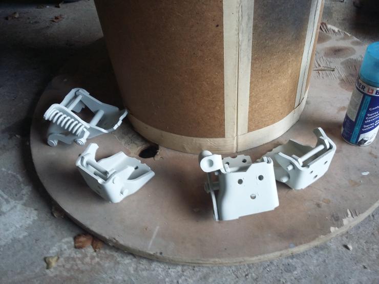

charnières plutot moches... un bon coup d'electrolyse s'impose, je mets le tout en route dans la foulée.
electrolyse, grattage bien dans les coins, primaire antico, appret:
sinon on en etait aux portes ^^'

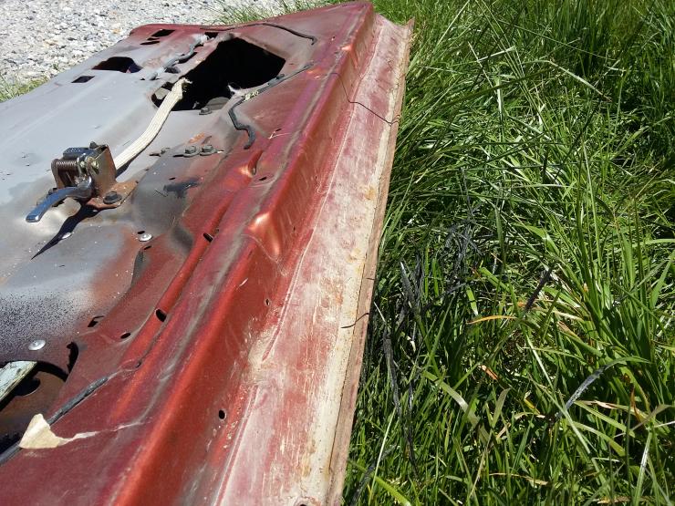

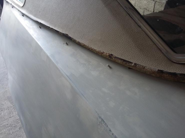

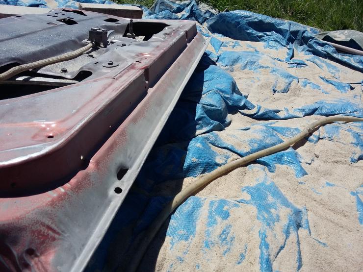

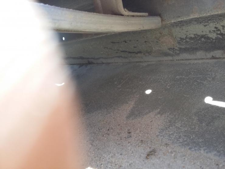

ca c'est la moins pire des deux, l'autre vraiment bouffée dessous a été sablée déja au moment de la photo:
un peu de corrosion sur le bas mais vraiment pas pire... la première etait grave corrodée, et le mec avait eu la bonne idée de foutre un coup de burrin, probablemet la vidange de porte devait etre bouchée ou je ne sais quoi...

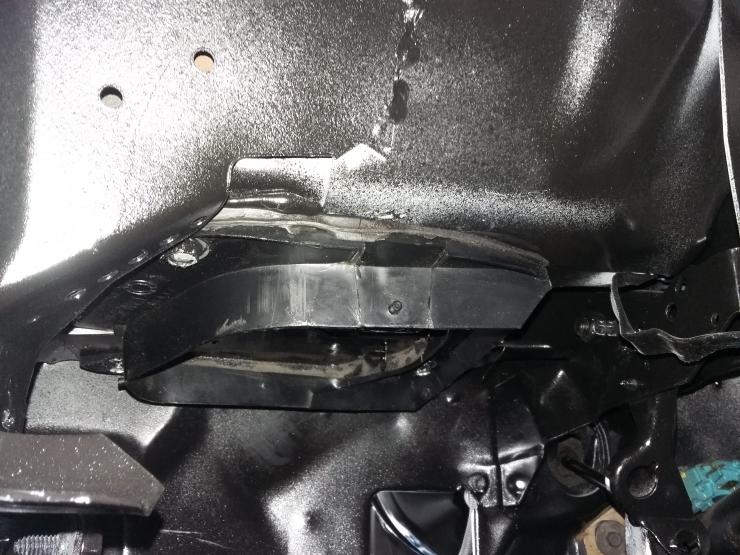

sablage, OK! je tiens a préciser quand même avec ma micromachine et un compresseur d'atelier ca m'a pris environ 10h les 2 portes... de travail effectif evidemment.
on voit bien le trou la, je le ferai reboucher a la soudure par mon voisin le lendemain avant d'appreter.
l'intérieur une fois sablé, vraiment propre!! je remettrai une couche de mon noir au pinceau super epais... une bonne couche dégoulinante de 1mm, niquel.
(j'ai veillé a laisser la peinture couler a l'envers aafin de ne pas colmater la rigole au fond)
un coup de primaire antico:
etb ensuite l'appret que j'ai fait hier, apres le rebouchage du trou et le coup de peinture dedans

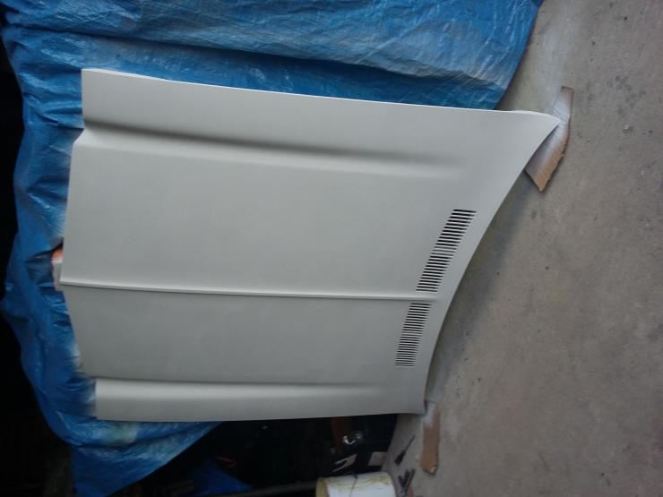

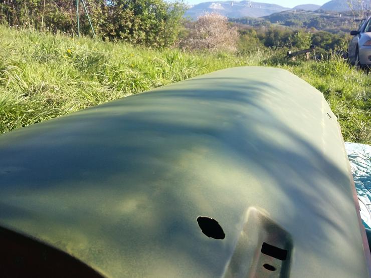

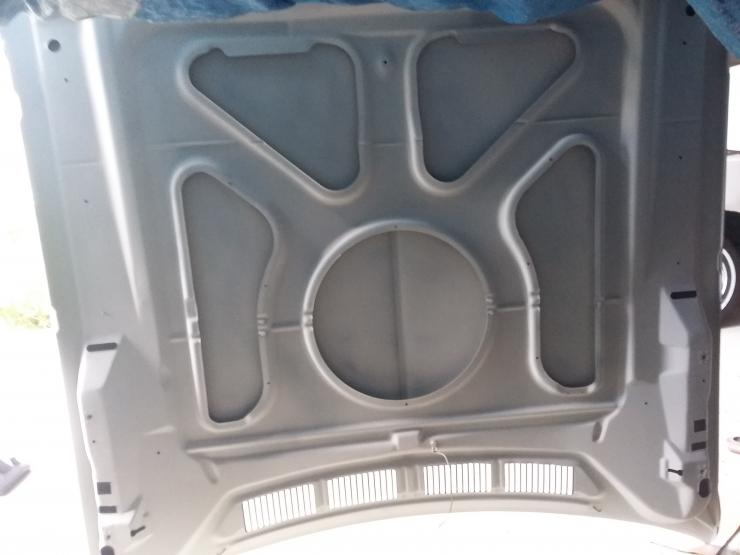

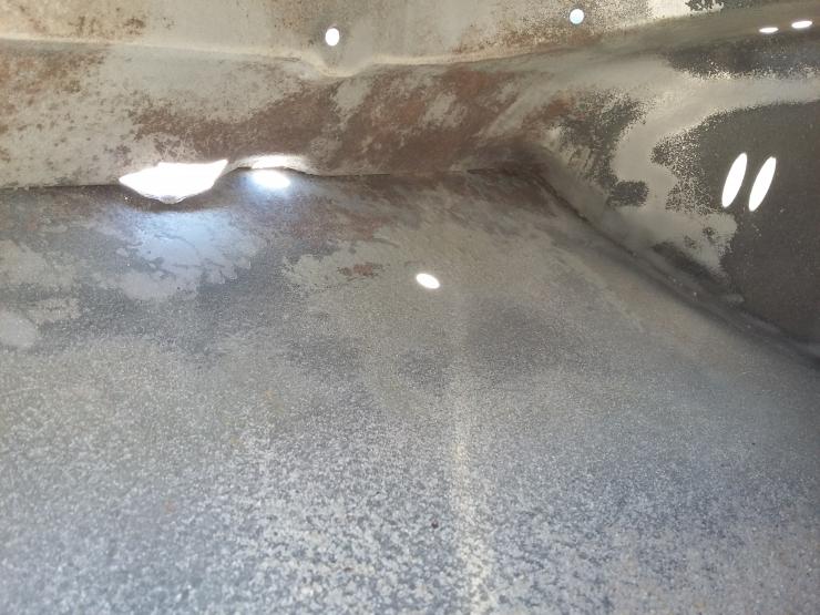

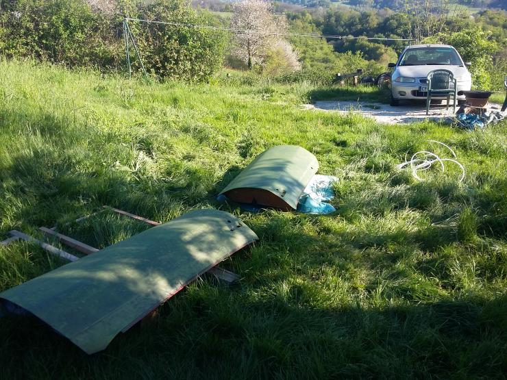

puis pas fatigué de bouffer de la poussière le lendemain j'ai attaqué le capot de 14m², même pas peur.
en fait j'ai fait une face le jeudi, en 8h, et l'intérieur ce matin, plus rapide... 2h!; l'intyérieur étant pas peint, juste apprêté, bnien plus facile.
dans la foulée je me suis fait le mastic, il était quand même achement corrodé, plein de petits creux partout après sablage.

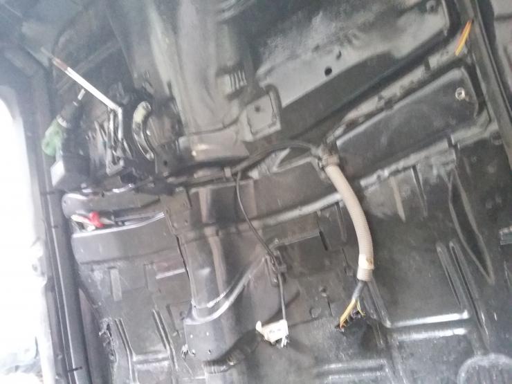

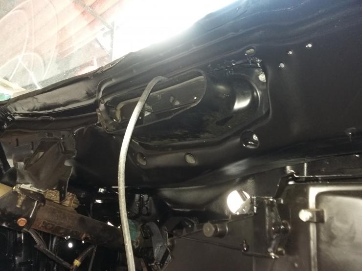

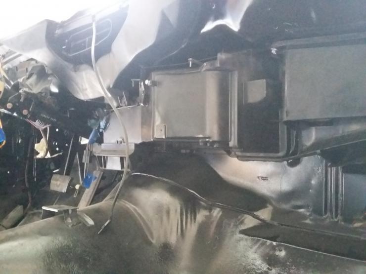

sinon a coté de ca, quand je m'ennuie je remonte des bouts de l'habitacle doucement, surtout les liaisons ext/int, car une fois peinte et remontée je vais carrément moins me marrer!! donc ventil complètement remontée:
puis je me suis lancé dans les faisceaux d'habitacle qui vont sous l'isolant de toutes facons donc c'est le moment de les installer. je vais en profiter pour y jeter quatre cables pour une évenntuelle sono a venir, je sais pas encore quoi ni comment!. sobre discret (invisible quoi) et efficace a mort please.

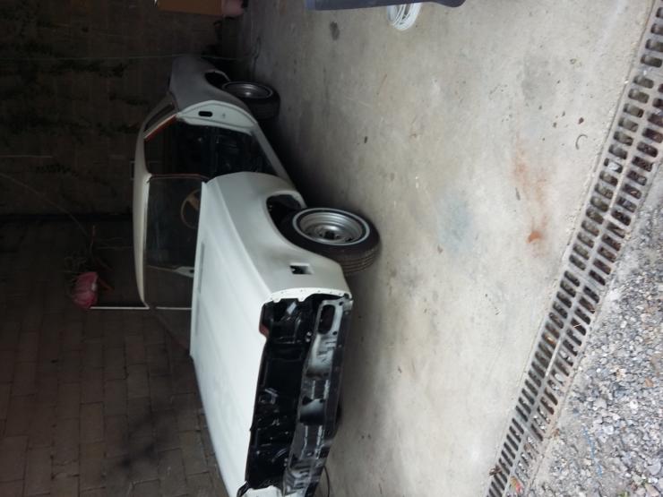

donc bilan du moment carrosserie:
-les ailes c'est ok validé par le carrossier plus de retouches
-la caisse que je pensais finie, il a trouvé 4 merdes petites dessus il va venir me les faire bientot (il a quand meme dit que j'avais grave bien bosse je suis content :P )
-la malle c'est bon, validé aussi
-le capot est fini, mais pas validé. il trouvera surement de petites imperfections a reprendre.
-il me reste les portes a mastiquer et la j'ai du job elles ont quand mem plutot ramassé.
-les petits bouts sont quasi finis, tout ce squi était acier est traité. il me restera a gratter viteuf les morceaux plastique et les 2 morceaux en alliage de contour de phare.
-l'ensemble a poncer a l'eau mais ca je sais pas trop faire il me montrera.

Le coup du trou (à la perceuse, au burin, à ce que tu veux) dans le bas de portière c'est pas une mauvaise idée... Les trous d'évacuation ont tendance à se boucher avec le temps : poussière et débris divers s'agglomèrent et forment une bouillasse avec l'eau qui coule des lèche-vitres (car un lèche-vitre, c'est pour faire joli, pas pour être étanche hein ;) ).
Pour peu que les trous d'origine soient petits et mal placés, c'est des cloques et des trous au bout de quelques années. Typiquement, sur les portières de Mustang, le dernier trou est 20 cm en avant de l'angle et Ford aurait dû faire un trou supplémentaire, mais les comptables ont dû dire nontrocher :resultats:
Du coup, tous ceux qui veulent conserver leurs portières entières font un trou-trou tout à l'avant ;) .
Bon boulot :)
salut phil, merci pour l'info !! je me doute bien que les lèche vitres n'empechent pas l'eau de rentrer...
apres la conception du fond de la potre est pas pire je trouve, et j'ai bien fait gaffe de pas laisser de "bourrelet" dedans pour un bon écoulement.
si vraiment tu me conseilles de repercer, alors je le ferai un endroit logique et surtout avec du matériel adapté et un traitement de la tôle en conséquence, et pas un coup de burrin a l'arrache qui plie la tole vers l'intérieur et forcément... gène l'évacuation d'eau et rouille 2x plus vite.

donc allez aujourd'hui, pas grand chose de fait mais un grand pas quand même:
j'ai enfin recu tout ce que j'attendais:
-la moquette, qui rentre dans un mini carton, vraiment quand tu la sors ca ressemble a quedalle tout frippé froissé...
mise en place test, ouf!! c'est la bonne!!
ils conseillent de la laisser au soleil un moment que tout se ramolisse!!
apres quelques jours de détente au soleil derrière la fenetre!!!
on voit bien qu'il va falloir retailler les bords et les découpes, c'est "brut de décoffrage"
-et puis mes repros de marchepieds!!!! j'avoue que j'etais inquiet... bon modèle? repro correcte? état du colis???
ben rien a dire , niquel dans un colis "tube" en carton rigide + papier bulle a l'intérieur... et la repro est quasiment parfaite! on voit une légère différence d'impression sur les petits carrés autour des trous des vis de maintien mais bon.... hein?
bon sinon niveau taf... ben j'ai redémonté tout ce que j'avais mis en provisoire pour les essais, pédales & co... remontage du tablier isolant, de tous les elements de pédalier et autres en définitif avec petit silicone qui va bien!!! ca c'est quasi fini.
sinon j'ai passé a l'electrolyse la tringlerie d'essuie glace, qui attend d'etre remonté, probablement dem's, aussi les supports de plaque, et les pièces qui tiennent les éléments de carrosserie plastique coté malle. bref les images seront plus causantes demain quoi.
et aussi, et SURTOUT!!!!! j'ai laché un acompte au carrossier, je lui ai ramené le code couleur d'époque chez chevrolet: 064 (orange moyen) et aussi 2 petits bouts qui ont encore de la couleur d'origine pour passer au spectrochosemuche au cas ou le code couleur ne soie pas récupérable.
il fait venir 100g pour demain, on va faire un échantillon sur un intérieur d'aile !!
donc le plan, pasque oui je calcule ca change...
-preum's je lui amène les parties qui auront besoin d'etre peintes les intérieurs démontés: capot, ailes , et les petites pièces de merde style supports de phare ect...
-le reste (portes et malle) peuvent être peints les intérieurs une fois montées vu que les champs sont traités... pas besoin de couleur sous les vis quoi.
-je récupère mes morceaux peints dedans, je remonte toute la carrosserie, et la je lui amène pour faire l'exterieur.
cela semble logique? arretez moi si je dis des conneries hein? ^^'
fin de semaine les intérieurs peints, ca serait vraiment tip top. ca me laisserait le week end pour remonter tout.
