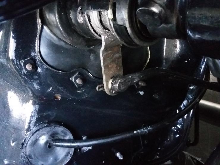

donc hier matin remontages divers et variés, des babioles de l'habitacle et du moteur, je me suis marré pour remonter les tringleries de boitoto qui remontent a la colonne: c'est pas moi qu'avais démonté j'ai regardé les bouts un moment avant de comprendre ou ca allait!!! et en plus y manque une baque ou une rondelle un truc coté crémaillère :(
j'ai la petite bille en téflon au bout de la tringlerie, mais il manque le "trou" !! bon ça marche mais ya du jeu va falloir trouver un truc!!
(je viens juste de graisser yen a partout c'est même pas propre... j'ai du boulot pour nettoyer!!!

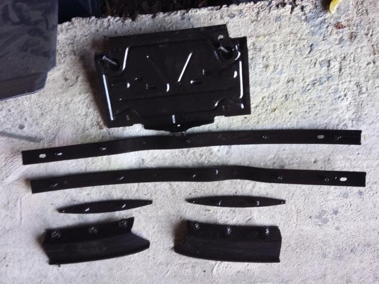

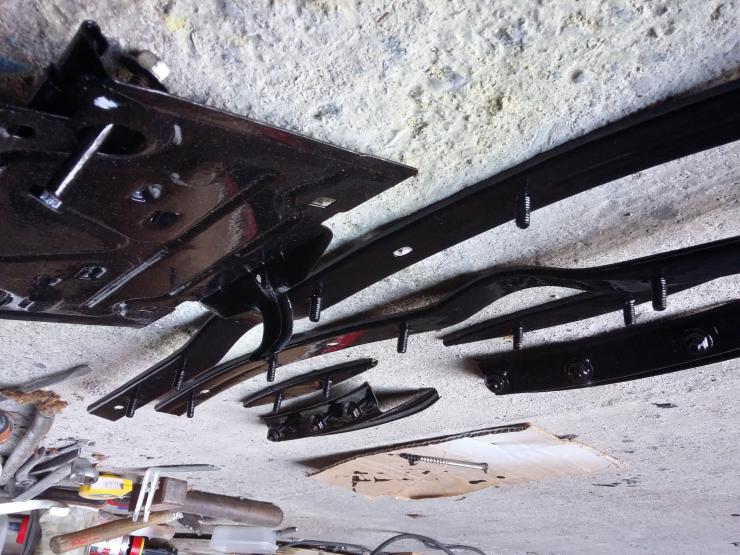

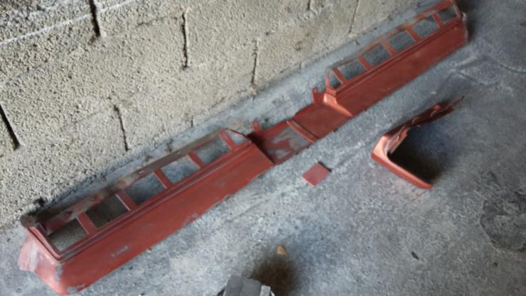

sinon electrolyse des supports de plastiques AR et AV , et le support de plaque:
pas super jojo ya des petites coulures... mais vraiment c'est traitement anti corrosion plus qu'autre chose, personne les verra la dessous !!
la tringlerie d'essuie glace toute neuve en place, ;le moteur reste a remonter j'ai fini mes brosses pour meuleuse je peux donc pas le nettoyer correctement donc j'attends!!
la tôle a l'air ultra pourrie à coté, en fait c'est surtout super poussiéreux ;) pareil besoin de nettoyage... on verra ca a la fin.

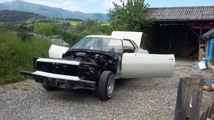

bon bah grosse merdoum hier j'ai la loose ...
1) on a remonté les portes hier matin avec une amie, preum's ok, c'etait la plus abimée, celle qui avait vraiment touché. mon pote carrossier l'a fait un putain de job l a refait l'arrondi et tout...
mais le blem c'est que ca suit pas la forme de la caisse c'est trop arrondi lol!! bon ca c'est pas le pire je vais poncer un bon coup ca va etre niquel!!
2) on se présente la deuz devant sur deux cales, ma pote decroche le telephone et y restera 1h...pour le taf.
au même moment un fucking nuage de merde sorti d'on ne sait ou arrive, tempete, putain de zef et plkuie démentielle, ma pote toujours au tel.
-coup de panique obligé de rentrer la caisse, de jeter une bache dessus la pluie rentrait avec le vent de con... et ma pote tj au telephone mdr...
a un moment je lui "donne" la porte sur les cales en lui demandant de la tenir: elle l'a tenue puis appuyée contre la bache (touojurs au telephone le mec il insistait a chaque fois...)
bref je tire la bache, la porte toute neuve par terre ... l'emprunte de la cale bien come il faut ... 3 "pocs" ... putain j'etais comme un dingue trempé porte niquée, dans la flotte qui ruisselait au sol dans ma putain de grange ouverte aux quatre vents......
j'etais comme un fou... 10 min apres plus rien soleil ma pote raccroche....

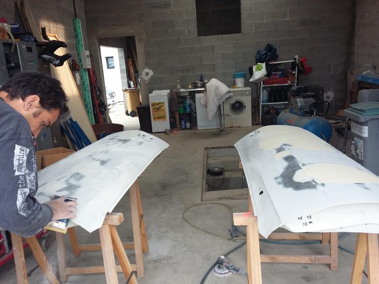

bon ben 8h de carrosserie aujourd'hui !! pas de photos ca serrt a rien vous verrez des reflets omme ya une semaine hahaha
-bon la porte abimée hier est réparée,
-la partie arrière de la caisse que mon pote voulait retoucher c'est fait aussi, il m'a preté un "révélateur" genre tampon de poudre noire.. du coup niquel.
-sinon j'ai reponcé la porte qui s'alignait pas qui avait été trop remastiquée (évidemment refaire une porte sans l'alignement des ailes... tres con)
il a aussi fallu que je compense l'aile AR que finalement j'avais mal faite aussi... mouahahaha c'est sans fin cette merdasse de carrosserie!!!!!!
enfin bref.... tous les éléments sont ENFIN alignés sans marches sans vagues...
l'electrolyse tourne encore, supports de phares, barres de renfort des ailes... des merdouilles toujours!! bon la vraiment je touche le bout... ya quasiment pu rien de sale dans la grange.

hello le djeun's!!!
bon clairement j'ai deja vu le résultat de voitures mal préparées... vu comment je me suis fait chier pour le reste c'est juste IMPENSABLE!!!! si vraiment moin pote carrossier ne me consacre pas le temps necessaire afin de la rendre NIQUEL alors ca va mefaire chier, ( les ailes et les portes qu'il a fait chez lui sont niquel!!)
le blem c'est qu'il a trop peu de temps je lui amène les elements chez lui, les ailes c bien tombé, niquel!! les portes s'alignent mal a l'aile AR... pas de bol.
si besoin je lacherai 300e de plus et je la ferai préparer par le garage qui me la peint!!!! a vrai dire c'est la merde je suis hors budget !! mais bon on va s'en tirer... c'est la raison pour laquelle je m'essaye a l'arranger seul, ca fera ca en moins a faire et a payer...
voila sincerement je remets un coup d'appret ce matin que j'ai ete obligé d'aller racheter tellement j'en ai mis et poncé mille couches... et puis j'arrete j'en ai plein le derch'.
soit mon pote soit 300-500 de mieux et je fais faire par un pro, la carrosserie c'est tropdélicat pour avoir un résultat propre quand on est novice, la bonne volonté y fait rien ;)

Oh si, tu peux arriver à quelque chose de correct après avoir poncé et apprêté... et ainsi de suite pendant des dizaines d'heures. La carrosserie est vraiment un travail ingrat !
Quand on voit les tarifs d'un carrossier pour un travail bien fait, je ne trouve pas ça volé!
L'apprêt ne te permettra pas de voir tous les défauts car il n'est pas assez brillant.
Je te conseillerais d'acheter du brillant direct d'une teinte approchante à ta couleur finale et de passer un voile sur les éléments pour te donner un meilleur aperçu.
Edit : il ne faut pas trop s'imposer de budget quand on se lance dans une resto comme ça. Au pire reporter les dépenses à plus tard mais ne pas vouloir grapiller le moindre sou pour tenir le budget .
Tu t'es fixé combien pour le total de la restoration ?

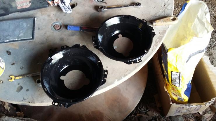

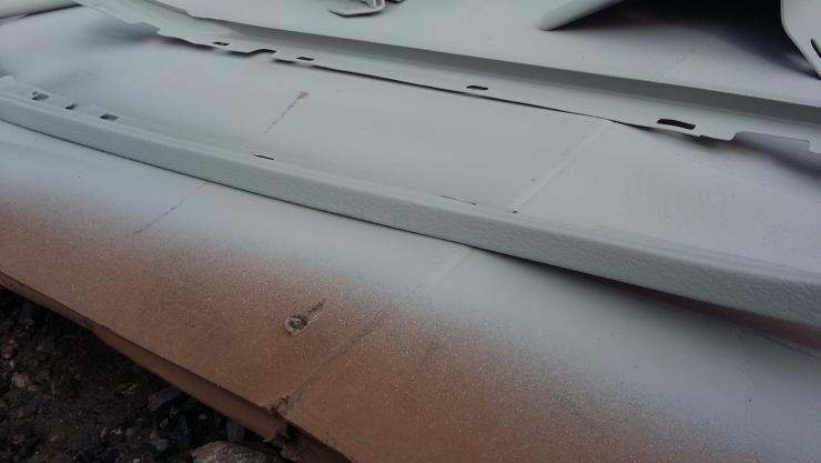

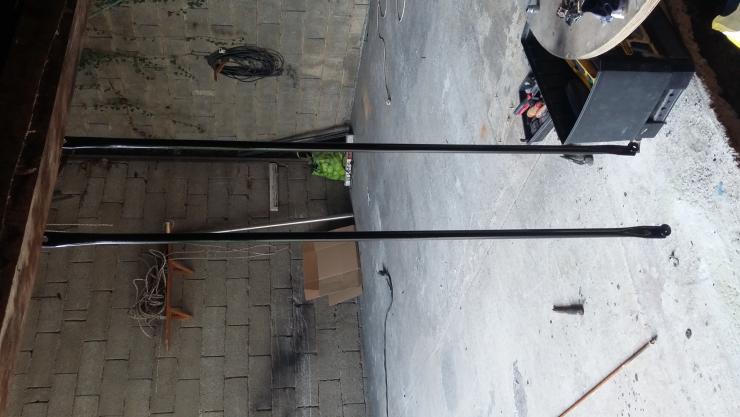

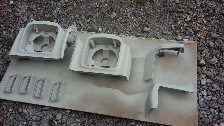

donc avant hier peinture de quelques petits bouts après électrolyse, je mets pas tout!...

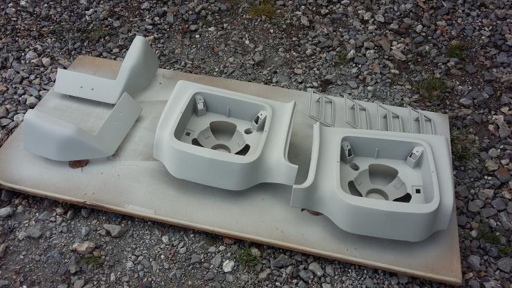

ensuite j'ai gratté a l'aide de mon fils (pour une fois!) les plastiques, prêts a recevoir un primaire d’adhérence:

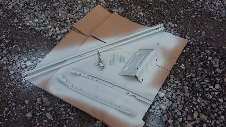

les pièces alliage, grattées puis apprêtées

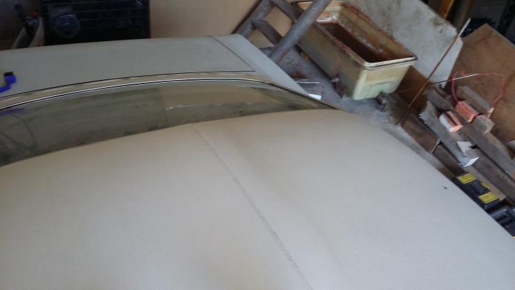

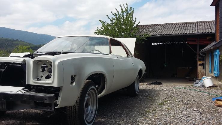

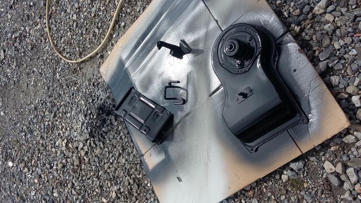

sinon ben il fait assez beau pour peindre donc je me lance, certaines pièces attendaient depuis un moment le coup de noir...
apprêt:
couche légère sur les montants de porte afin de conserver le coté "granuleux imitation sky", qui étaient couleur sky exterieur (blanc moche piqué de rouille)
par contre je pense qu'ils seront repeints orange, va chier la couleur introuvable du sky... ca se verra même pas la différence...

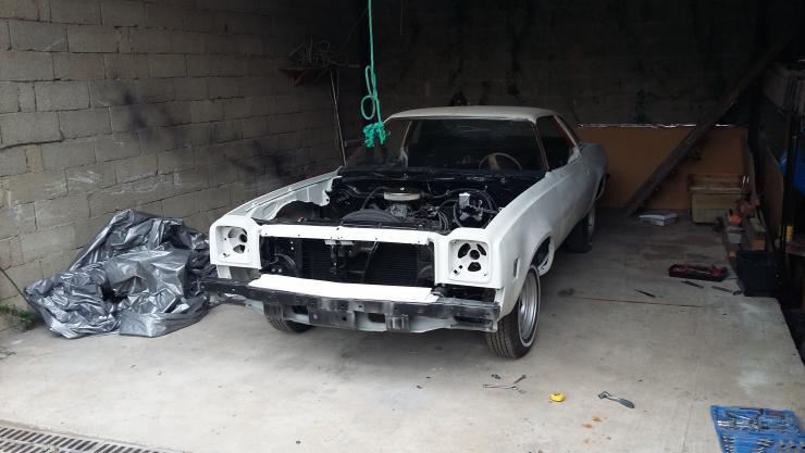

coup de noir:

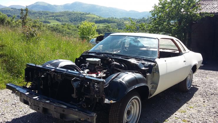

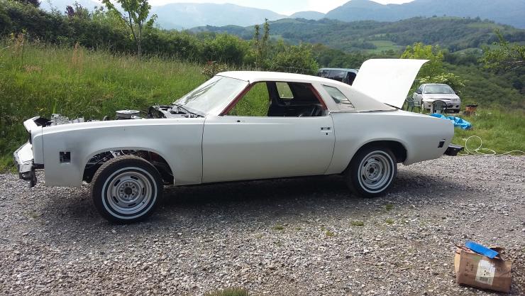

vue d'ensemble, montage "test" :

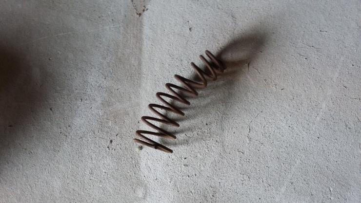

sinon personne aurait un ressort de capot propre a vendre? même s'il est rouillé je m'en tape, le mien est vraiment tordu et les spires sont voilées, même en le chauffant il reviendra pas propre...

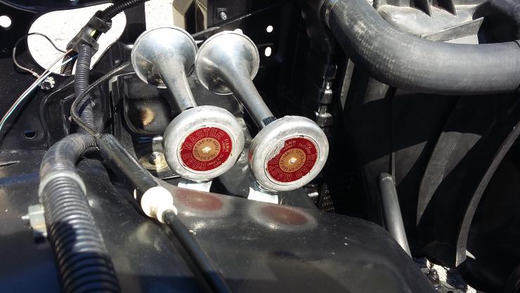

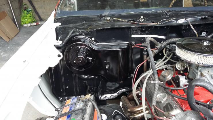

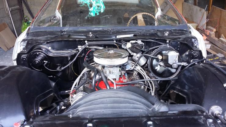

du coup je me suis attelé au remontage car il en reste encore... j'ai fait toute la visserie des ailes, pare boue, capot... enfin bref normalement j 'ai tout l'avant niquel pour remontage!

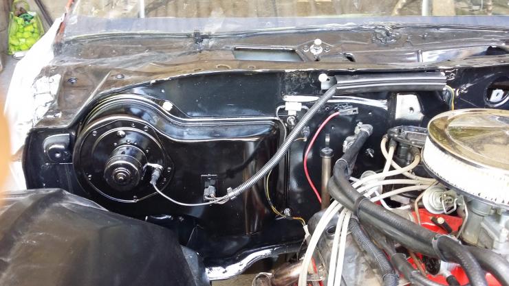

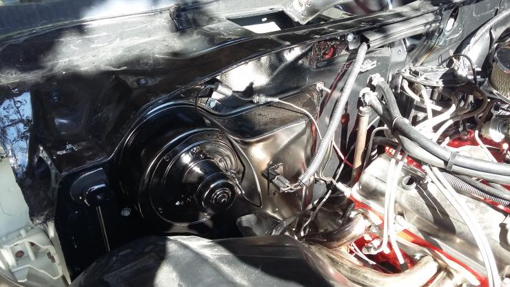

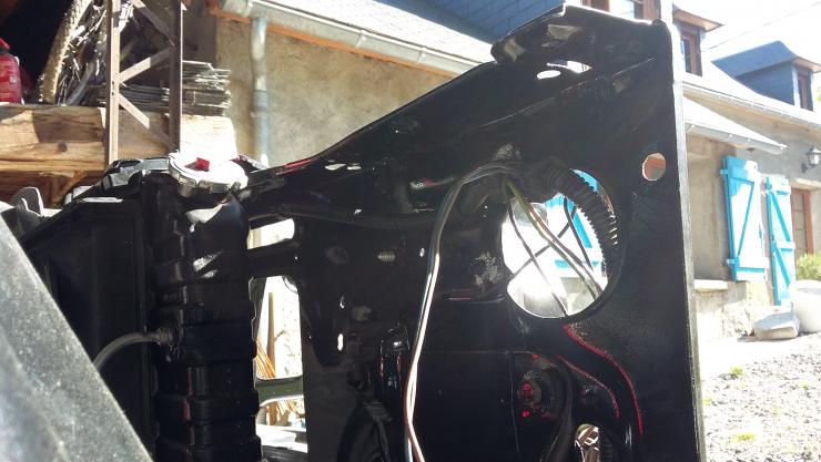

j'ai enlevé le faisceau électrique afin de le refaire a neuf, et j'ai voulu tester un truc avant de le refaire... je démonte donc tous les "T" et gaines, les petits clips, les faisceaux avec câbles, douilles de feux... enfin bref full full en morceaux AU LAVE VAISSELLE!! a 70° eh ben c'est ressorti pas mal du tout!!!!!
bien propre dans les cannelures des gaines, fils propres douilles niquel... du coup j'ai tout remonté comme ca, un coup de rénov' plastiques pour faire briller, et voila je remonte le tout!! dommage j'ai pas fait de photos du faisceau complet remonté propre excusez moi...

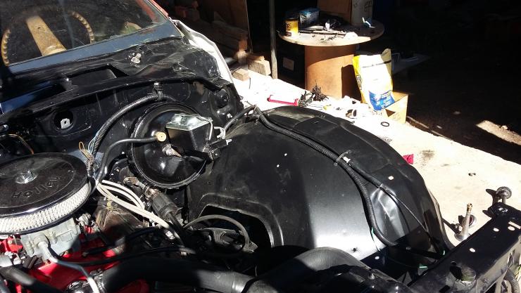

donc remontage des pare-boue, juste rapprochés pour ajuster avec les ailes,et le faisceau en place dessus, mais au final ces especes de "brides" d'origine qui tiennent les 2 trucs ensemble c'est merdique et source de vibrations... je les ai changés par des bouts récupérés sur une rover, les 2 gaines sont fixées séparément et tiennent pour de vrai.
je pense avoir remis tous les clips a leur emplacement d'origine, j'ai un epu galéré... content d'avoir fait mille photos!!
coté ventil, comme a l'origine. ( et encore même pas sur qu'il y aie un bout de gaine...)

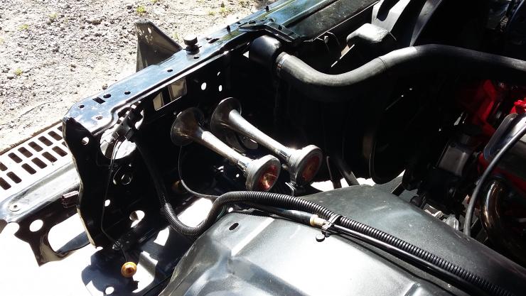

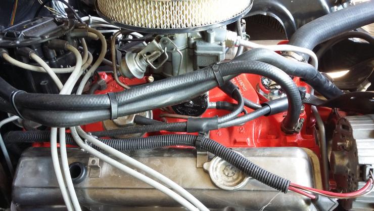

finalement je trouvais ca moche, la position du condo et tout... vite fait mal fait. je doute que ca soie d'origine d'ailleurs? du coup voila c'est plus propre!

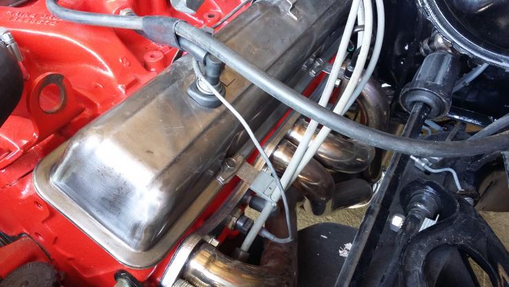

jai aussi remonté les durites de chauffage, il me manquait la grosse que j'ai pas pu trouver en neuf au taf, jai mis un bout de durite de vito, c'est une honte... et en plus les coudes sont mal placés c'est pas tip top je vais le changer !!
on voit bien aussi les petits manchons de gaine thermo sur les durites d'aspiration du carbu, j'avais mis du scotch au début mais ca aime pas du tout la chaleur...
je les ai pas vraiment chauffées, a paine pour qu'elles tiennent. je pense qu'après quelques km ils seront bien rétractés ;)
petit bout de fil du faisceau qui avait grave ramassé... je l'ai remplacé (juste le bout) par du titanex, normalement c'est solide! petite soudure manchon dans la gaine, ni vu ni connu!! un petit bout de thermo au passage du reniflard:

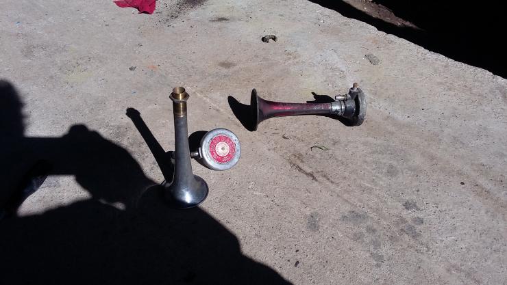

ah oui! le claxon...
d'origine je sais pas comment c'etait, le type avait monté 3 cornets en plastoc dégueulasse, avec un trou dans l'habitacle pour faire rentrer un fil style lampe de chevet car il devait pas avoir une bonne masse... les 3 cornets vissés sur le pare boue, cornets orientés comme il a pu donc vers le haut... enfin bref c'etait moche de toutes facons je les ai jetés et je me retrouve avec 3 trous dans le pare boue.
j'ai donc récupéré chez mon voisin 2 cornes vintage style, FIAMM road runner avec une pastille sympa au cul c'est du made in italy mais bon ca se voit pas ... mdr!
a la base elles etaient peintes a l'arrache de chez a l'arrache ennoir, un coup de diluant laisse apparaitre un reste de rouge sur la corne et un vieux gris métallisé sur le corps...
démontage, nettoyage, pas un pic de corrosion dessus, a part un chouilla le corps en alu d'une. une fois bien brossé le tout, ca jette elles sonr mega belles !! ca mériterait un coup de vernis incolore et la... ultra raccord avec les carters moteurs!!
pour le moment je les remonte comme ca, je verrai comment elles vieillissent! c'est que de l'alliage ca devrait pas rouiller en theorie!
je bricole des petites équerres pour réutiliser ses trous moches et remettre les cornes dans le ses qui va bien, droit et propre!
quoi d'autre... ah ben si, en mettant les supports de gaine sur les cache culbus, je me suis rendu compte que j'avais inversé des cables de bougie, je pouvais pas les passer correctement dans les petits clips. rien de méchant.
enfin nettoyage et remontage du moteur d'essuie glace, cette fois tout semble en place pour de vrai!!!
donc ce week end je sais pas encore trop ce que je vais bricoler, la carrosserie je suis bloqué.
mon voisin m'a ressoudé le support de batterie tout fracassé, je l'ai pas encore récupéré je sais pas quelle gueule il a! je vais pouvoir le peindre et le remonter a son tour, et je serai vraiment a bout du remontage de la partie moteur, finitions y compris
va falloir que je cleane tout ca dans tous les recoins au chiffon et produit qui fait briller, que je me rappelle que c'est tout neuf !
a tout'
au soleil!!!
2 photos de plus, petit début de nettoyage!
on voit bien les cornes elles me plaisent!
bon je l'ai lassée chauffer un bon moment encore une fois, je pense que j'ai une fuite au niveau de la pipe d'admission :(
(je pense pas je suis sur... ca bulle sous un boulon vers le centre sous le carbu !!! grrrrrr
merci mec!! il sonne bien c'est plutot sympa, par contre j'ai pas le compresseur d'origine... dommage j'en ai un plus récent :( je vais le cacher hehehe
Souvent à la mise aux normes Fr, le klaxon US dégageait (pas assez de niveau sonore) et remplacé par un compresseur et trompes.
'kay! je comprends mieux!!

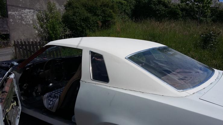

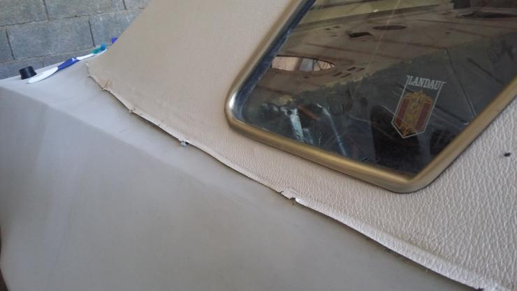

bon aujourd'hui mission skai :
ce matin j'ai choppé des aimants chez mon voiz' qui a toujours tout, et j'ai continué de recoller le bordel en prenant soin d'etaler correctement et sans surcharge au pinceau la colle que j'ai en pot...
ben finalement, en faisant "avancer" les aimants pour chasser le surplus et lisser le tout, le résultat est tout afait convenable!!!! j'ai vraiment honte du caca que j'ai fait coté passager... il y a des surépaisseurs de colle dessous, ca n'est pas correctement lissé... bref. pareil demain j'essayerai de le décoller si j'y arrive en douceur, c'est pas gagné. bon deja d'origine ils mettainent des graviers dessous avant de coller le skai (lol) donc c'est dans la continité du mal fait haha
bon bref mon histoire de colle c'est pas pire.. je me mets donc en tête de voir si je ne l'ai pas recollé pour des prunes, il faut que je le ratrappe au mieux ou que j'essaye, et si c'est mort j'arrache tout et je le change en neuf après peinture!!
j'ai ressorti le produit que m'avait filé ma pote, et la... miracle lol j'avais test tres rapide au chiffon et j'avais trouvé ca moyen... en effet faut y mettre de l'huile de coude avec!!
cet aprem, brosse a poils durs, chiffons propres en quantité, produit rénovant, et frotte et frotte et frotte ...
a droite: 2 passages au produit a vitres pour la poussière, a gauche, première passe de savon a la brosse (en tout j'en ferai 4 ou 5 voir plus selon les endroits)
au bout de 2h a la brosse a dents sur les bords, les parties abimées par les baguettes toutes couvertes de rouille, ben ya pu rien!!!!!!!
la couleur blanche est revenue ca pete les yeux au soleil!!!!
faut que je pique l'outil qui va bien a mon pote pour démonter les dernières baguettes de chome arrière , comme ca je nettoie le skai jusque dessous ca sera toujurs mieux, et plus simple pour rénover les chromes!
sinon voila im happy du résultat!!! :)
