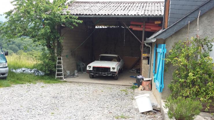

'soir!!
bon semaine assez chargée boulot sale temps... ca avance au ralenti!
j'ai ENFIN eu des news du carrossier, ils ont cherché un moment le orange moyen chevrolet '75, il y a plusieurs nuances selon les modeles & co... bref il a pas trouvé la teinte exacte, et la pièce plastique que je lui ai ramené pour la flashomachinoscope est trop "fanée" ... il m'a filé un enoorme nuancier de orange, avec tout coché les couleurs qui se rapprochent le plus de l'origine il y en a une quinzaine... a voir au soleil, en comparant avec les montants de porte... finalement c'est les seules parties ou la couleur est encore vive, vu qu'elle a jamais du voir le soleil :)
donc si je choisis ma couleur avant samedi, je lui ramene les interieurs la semaine prochaine, sur de sur il me les finit dans la semaine!
pour peu que le soleil se décide... ca va enfin bouger un peu!!!!!
ah oui sinon j'ai tout épluché le net ... j'ai pas reussi a trouver une repro de passage de roue!!! ni aucune autre d'ailleurs... je me dis que j'ai eu un cul monstre de trouver les marchepieds finalement. si vous avez des tuyaux ultra secrets je suis preneur!
a plouch'

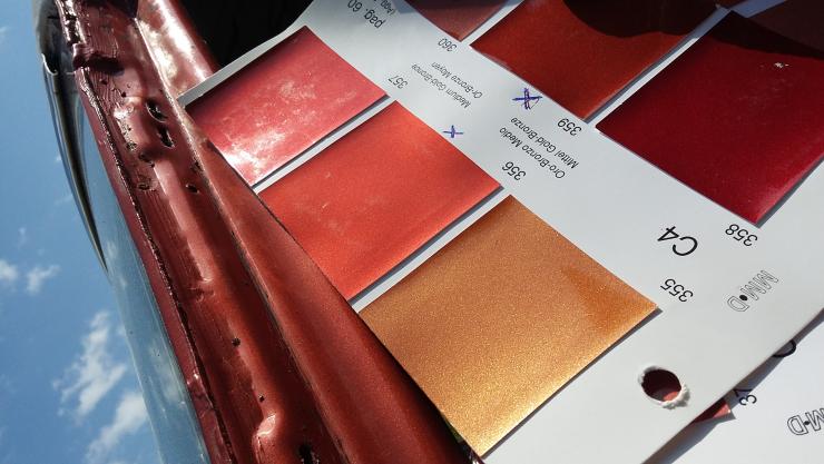

hehe po de problème je le prends pas mal du tout!! par contre dis pas des choses comme ca, la poisse c'est vite arrivé ici!!!
tiens la preuve, déjà non seulement ya pas de soleil depuis une semaine et de la flotte, mais ca fait 2 jours que j'ai le nuancier de peinture a comparer/choisir, eh ben la.... ca fait 2 jours que le brouillard de fou s'est installé dans toute la vallée je vois pas a 200m...
pourtant faudrait que je choisisse avant ce soir pour l'avoir lundi, comment choisir une couleur sans soleil, sans reflets et dans le suppa sombre!!!
mon spot de garage est sodium, lumière jaune, ca fausse complètement la couleur (surtout du orange...)
edit: tonton grincheux!! c'est pas facile d'arreter de fumer... je me relis mes messages de ces derniers jours je suis un peu tendaxx !!! excusez moi...
sinon finalement ya eu soleil j'ai pu peindre un chouilla !!

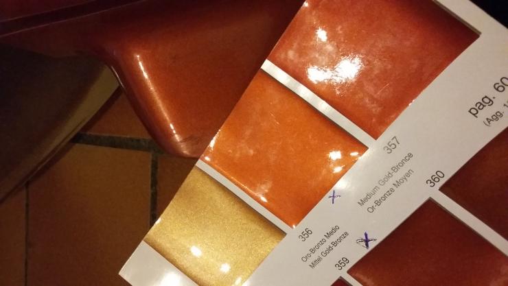

bon allez déboires peinture...

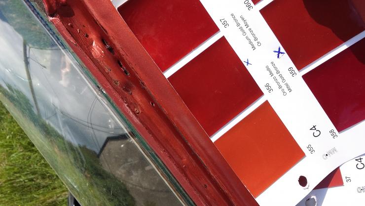

donc hier 17h rayon de soleil tant espéré, j'ai pu choisir sur le nuancier la couleur exterieur, ou celle qui semble s'en approcher le plus!
selon les reflets au soleil la couleur varie plus sur la neuve, probablement l'effet du vernis. peut etre un poil plus "flashy" !
(la 356 au milieu)

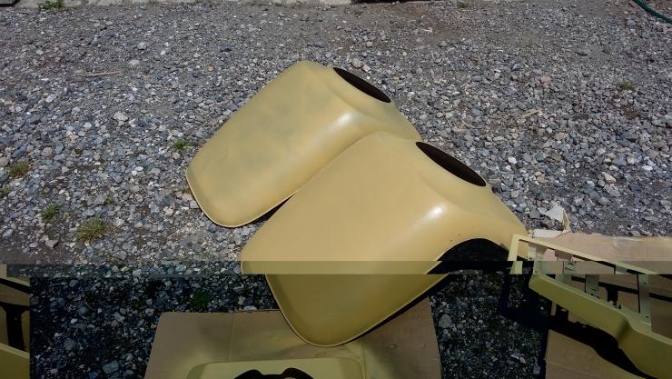

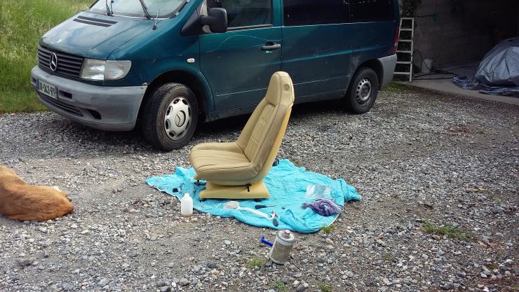

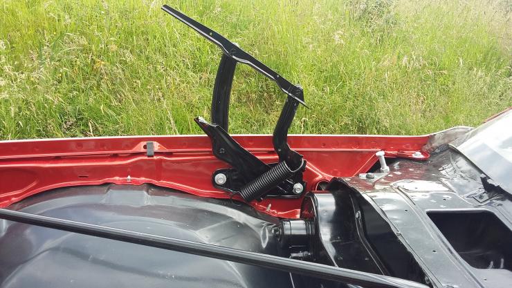

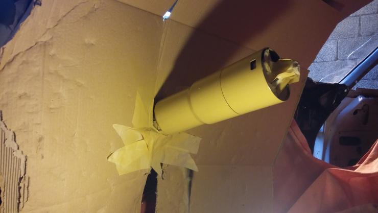

crac je rentre, il fait encore soleil, je ponce et peins la crémaillère et la baguette AR moulée sur le chassis:
hop hop ce matin brouillard encore, il se lèvera a 10h. en attendant que l'air sèche, lavage a grandes eaux des baquets de sièges, et autres morceaux de console centrale...

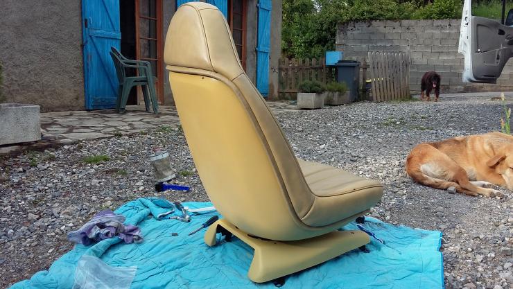

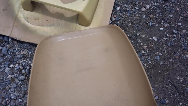

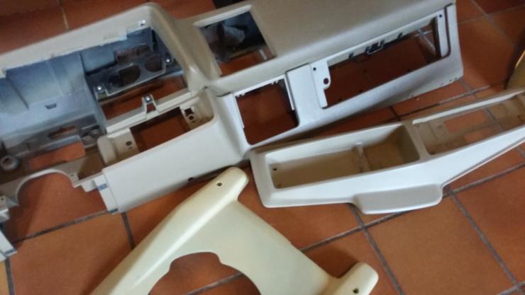

je commence par les baquets dont le plastique fané se décomposait presque au contact, nettoyage, primaide d'adhérence, déja le plastique est devenu achement plus dur.
peinture PU dessus, je me dis que ca finira de durcir et figer le plastoc fragile.

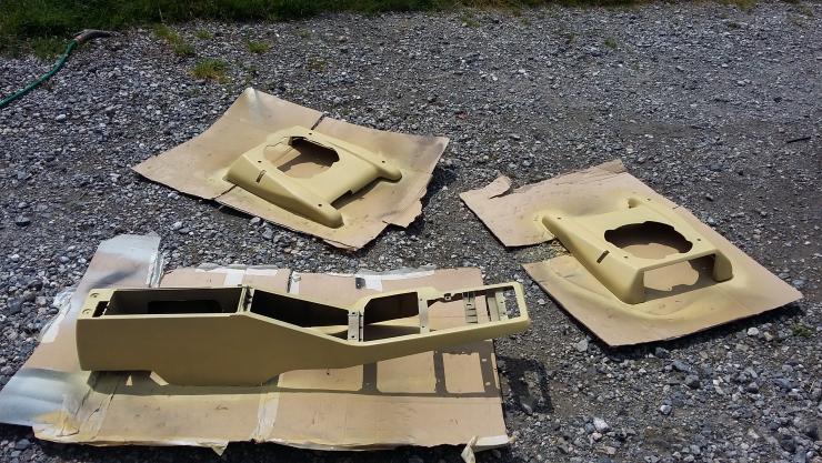

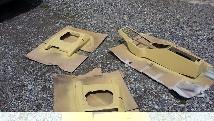

en suivant, vinylkote des autres morceaux propres: on voit clairement que le produit est sec et volatile, il impregne direct le plastique! rien a voir avec la peinture. (a part la couleur lol)
il en manque un peu de la deuxième couche je sais :sweatingbullets:
comparé avec l'intérieur qui est censé etre "d'origine" pas trop décoloré:

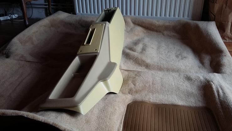

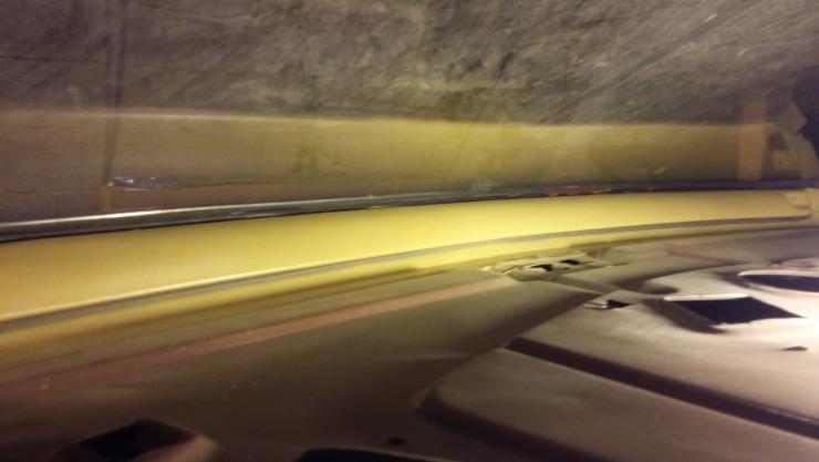

ceci fait , démontage de tout ce qu'il restait en place sur le tableau de bord, nettoyage a grandes eaux, savon éponge jet...
donc maintenant a ce moment la, je me dis que mon jaune sable RAL 1002 qui semblait si ressemblant a l'écran (oui oui je suis un groooooos boulet) ben il est vachement plus clair en vrai. ( pas moche pour autant mais bon...)
je me retrouve donc avec 4 couleurs différentes! les plastiques durs, qui ressemblent le plus a ma bombe en plus fade gris, la partie "molle" du TdB qui est plus foncée, et la partie molle de la console centrale qui est elle presque blanche!! et ma couleur neuve.
petit test sur la moquette neuve, la partie "molle" n'a pas encore été reteintée

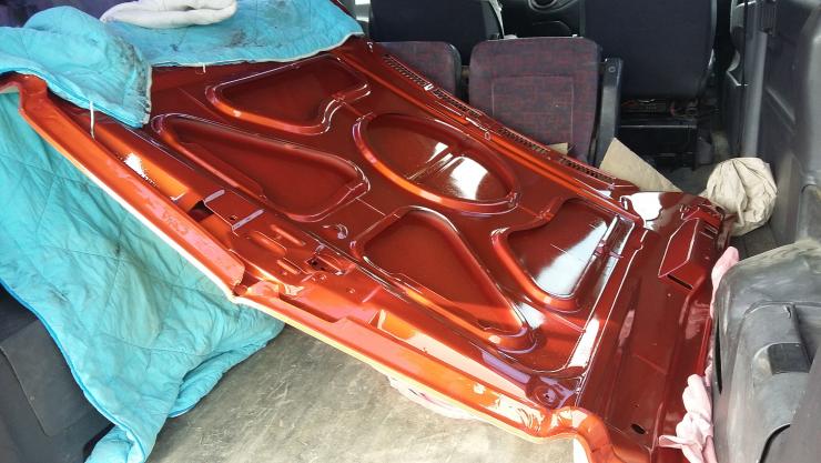

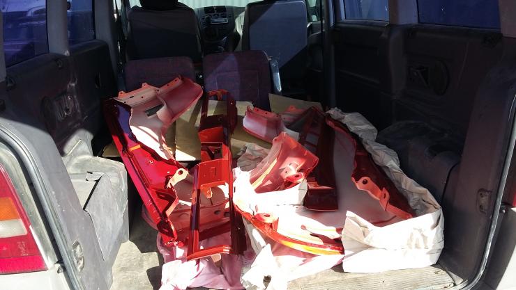

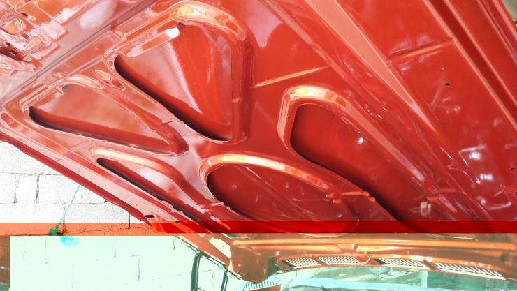

sinon ce matin, une méga nouvelle, le carrossier m'appelle, les éléments sont prêts a etre récupérés!! je vais découvrir si ENFIN j'ai du bol sur une teinte de peinture :)
et la... grande surprise la teinte est trop cooooooool! vraiment oldies comme teinte, bien métallisé, couleur quasi identique, un chouilla plus vif, et surtout méga plus brillant!!
la classe!!!
donc il me reste un voyage a faire encore, il me file un reste de peinture pour que je puisse mettre un voile derrière les portes, car une fois les ailes remontées...
(bon c'est sans vernis, il jettera le vernis depuis l'intérieur de porte et couvrira je pense 80% de la surface... pas piredéja ya la couleur, et vraiment pour aller le voir une fois monté!!
si on compre a la couleur du montant de porte (d'origine)

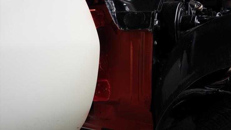

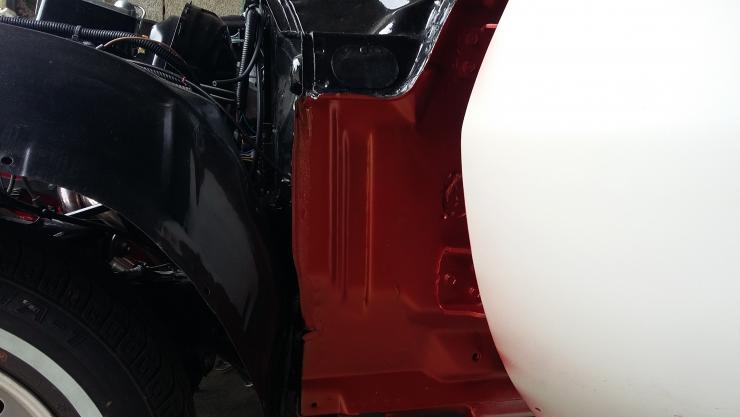

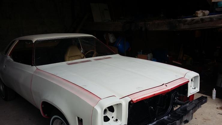

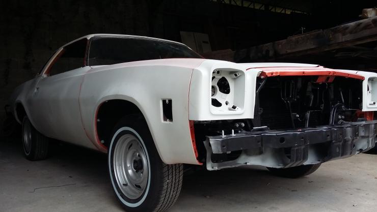

allez crac! et d'une... j'aime bien le contraste gris/orange au soleil ca deboite!! le compartiment moteur y va etre michto!!

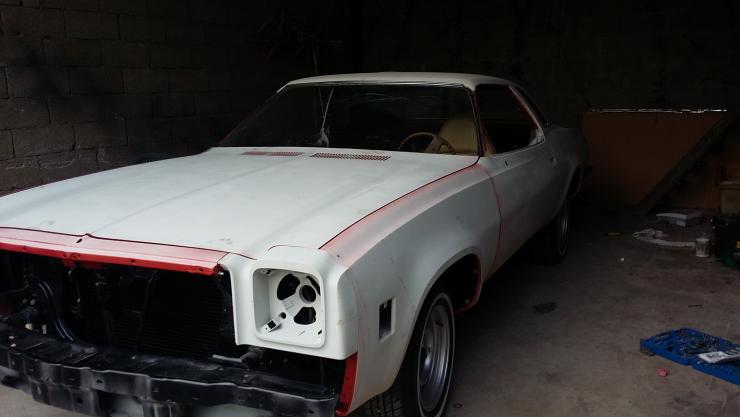

hop hop au boulot!!
crac!

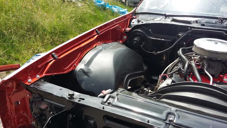

hop hop!! je pars chercher le capot , ce soir des potes seront la pour l'apero, ils vont m'aider a remettre le monstre en place :)
décidément cette couleur :wub::wub::wub::wub::wub: suis fan!!!

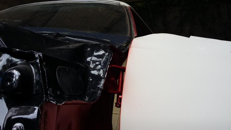

'soir!

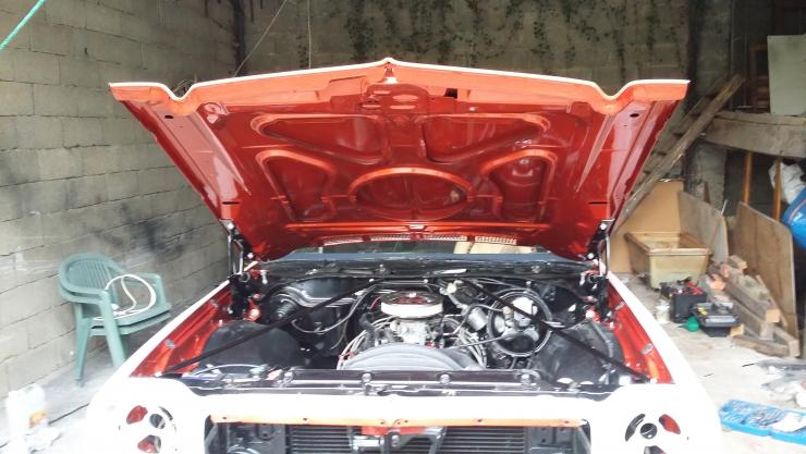

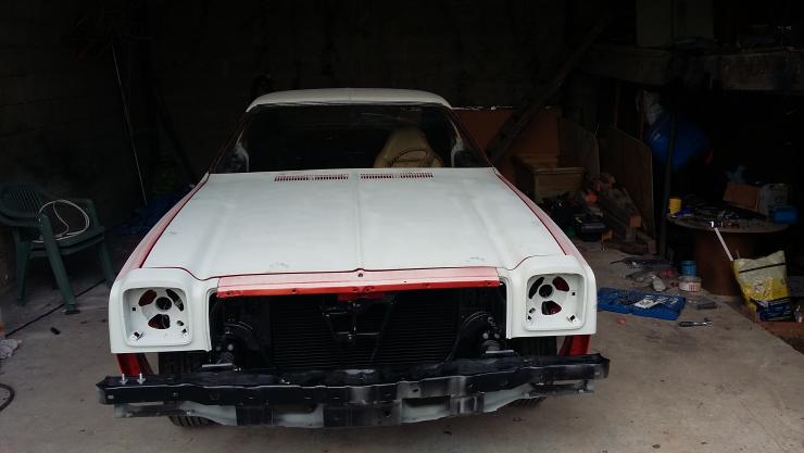

bon ben voila, capot on the way!!

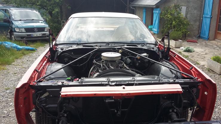

mise en place et réglage du capot avec mon voisin meccano, et deux passants a ce moment la!! (des voisins aussi fans de mon projet!)
puis remontage de l'avant, il faudra que je revoie l'alignement du dessus de calandre par rapport au capot, bref l'avant est pas encore tip top aligné. les ailes et le capot, AU TOP!!

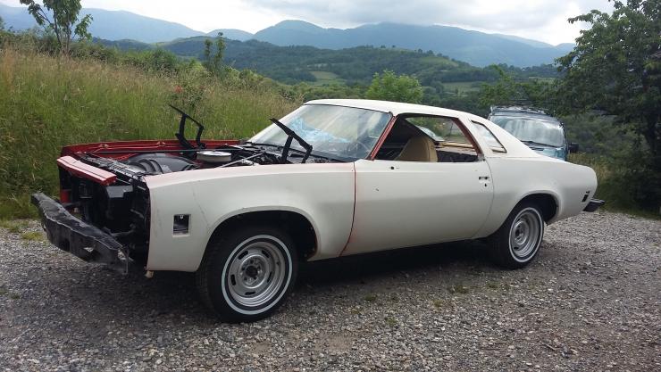

ENFIN j'ai l'impression d'avancer :) je vous passe donc les déboires de peintures de l'intérieur tant que c'est pas niquel!!
TROP COOOOOL elle est trop belle la peinture tout le monde qui l'a vu m'a dit que ca faisait bien "ancien" et tout le monde a kiffé !!
