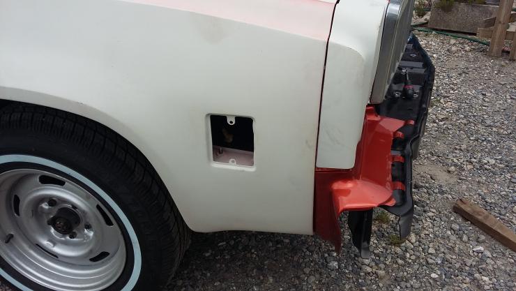

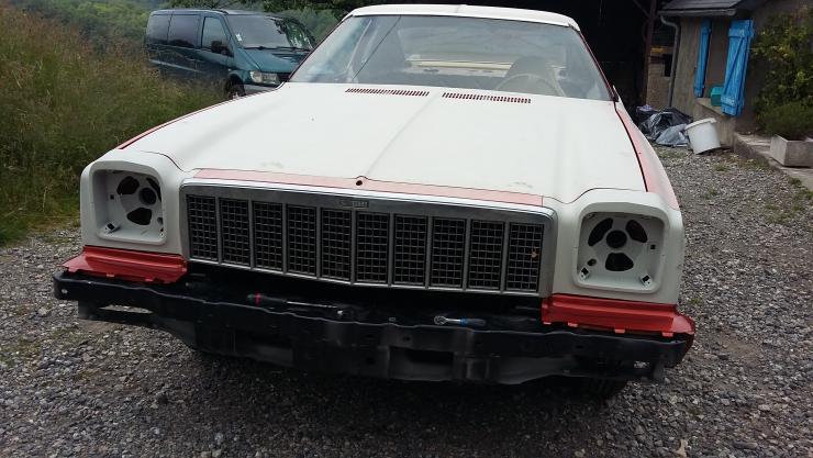

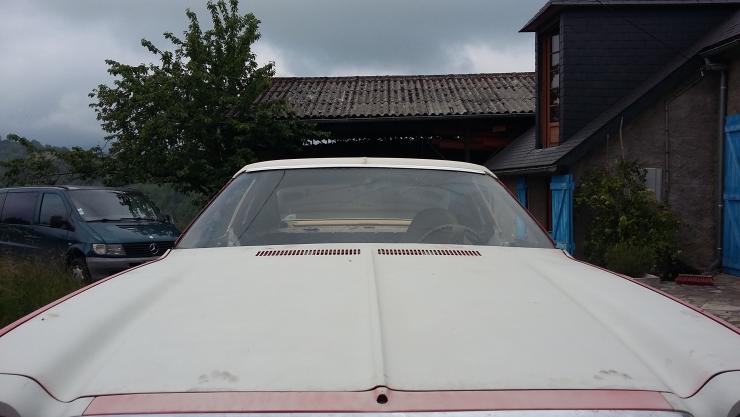

rahouf Posté(e) le 4 juin 2016 Auteur Signaler Posté(e) le 4 juin 2016 mouahhahaha bon ben finition de l'alignement ce matin, tout l'avant niquel j'ai du reprendre un peu l'alignement du capot et du bloc avant complet (support de radiateur, évidemment les pare boue, et tout l'avant de la charrette) niquel!! remontage du verrou de capot, JE PEUX ROULER!! donc ce matin, promenade un chouilla plus longue, je suis allé au bled d'a coté boire le caf' ya une grande ligne droite, j'ai pu pousser un peu... mouahahaha ca respire grave le bordel ca fait plaiz' !! un peu bateau mais pas pire la conduite quand même, avec son poids définitif (ou presque) les amortos sont plus en butée ils font leur travail!!! la direction tire bien droit, j'hesite presque a refaire un équilibrage. je la passerai deja sur la machine controler les alignements, et je verrai ensuite si besoin d'ajuster. au prix des gommes je vais essayer de les faire durer un peu! j'ai enfin compris a quoi servaient les vitesses de la boitoto lol ... enfin presque. les 1 et 2 c'est frein moteur, les rapports sont ils différents aussi? plus courts peut etre? pas vraiment eu le temps de test tout. le frein moteur de la dernière en bas est efficace, je redoutais un peu les routes de montagne mais finalement ca va le faire ! et j'aime autant vous dire que ca fait un an que les passants regardent d'un œil curieux, ou même des fois moqueur, eh ben la, ils passent plus devant ils s'arrêtent carrément, avec des étincelles dans les yeux prêt a recevoir mon pote carrossier pour finir les préparatifs avant peinture, j'espere vraiment que ca sera fait rapidox, prêt pour vendredi ou samedi prochain!!! Citer

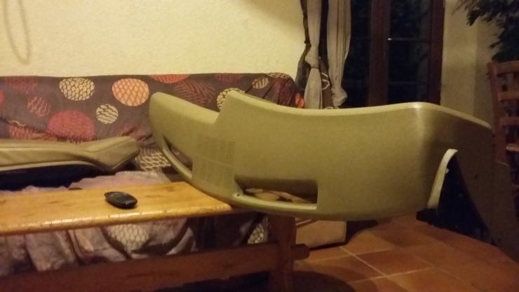

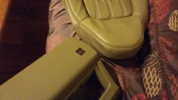

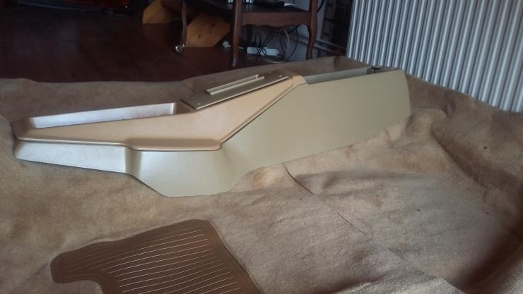

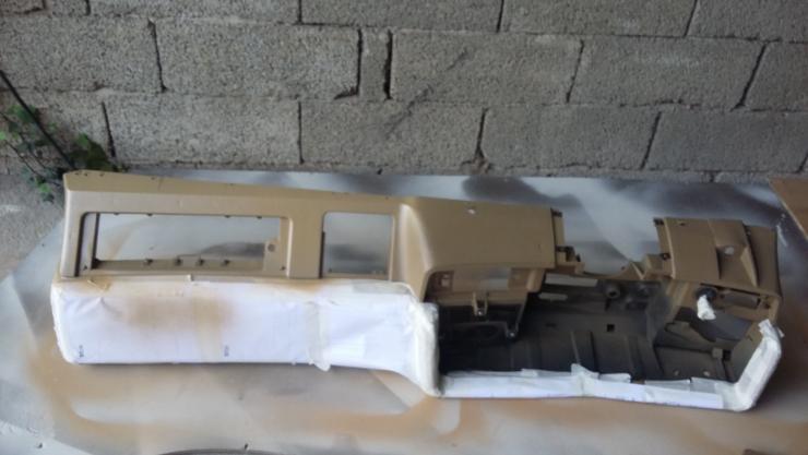

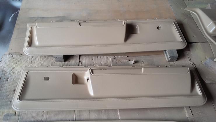

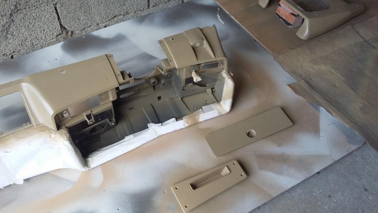

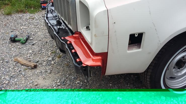

rahouf Posté(e) le 4 juin 2016 Auteur Signaler Posté(e) le 4 juin 2016 allez paf des images le temps que ca sèche!!! ce matin, alignement e l'avant avec la calandre (encore toute sale) et mise en couleur les plastiques sont peints en définitif. et la, on voit un truc chelou: la couture du skai n'est pas alignée a l'axe de la voiture!!! (tout le reste l'est tip top héhé) Sinon coté plastiques!!!!! bon j'ai quand même réussi a différencier VRAIMENT grace aux intérieurs les parties claires et les autres moins. donc je fais 200g de "claire", mais tout d'abord un coup de poncage, dégraissant doux spécial plastiques, et primaire d'adhérence (du vrai, liquide incolore a appliquer au pétard, pas comme la bombe de gris pour plastique que m'avait refilé l'autre tocard) on voit très bien, sur cette pièce a moitié peinte, (que le haut de peint) on dirait que c'est full origine !!! l'ensemble, un peu plus vif la couleur selon les reflets du soleil, mais très bien: les différentes parties: allez on lache rien!!!!! ca sent bon la ca sent bon je pense que je vais faire 100g de "foncé" pour test, si ca va j'aurai la console centrale et les sièges prêts a remonter!!!! Citer

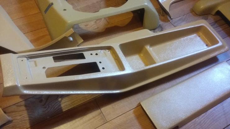

rahouf Posté(e) le 4 juin 2016 Auteur Signaler Posté(e) le 4 juin 2016 mouahahaha zen re-voulez? pasque yen re-a !! un rayon de soleil sur la première tournée, l'intérieur n'est (évidemment) pas peint: satisfait! j'ai bien choisi parmi les mille échantillons qu'il m'a sorti! allez round 2 : comme ci-dessus, le bas du TdB est peint juste a moitié, partie gauche!! niquel on voit très peu la diff, un poil plus clair mais la moquette neuve l'est aussi... donc tip top fini le jaune caca! j'ai tout recouvert l'ensemble: les morceaux: ouala i'm vachement rassured pour les couleurs... fini la galère!! dans la semaine je tenterai d'y mettre une couche sur un morceau de plasique mou de la console centrale, bien laisser sécher pour voir si la peinture est assez souple et robuste, et si par chance ca tient, je serai le roi du pétrole bon ben la 2e couche m'attend! Citer

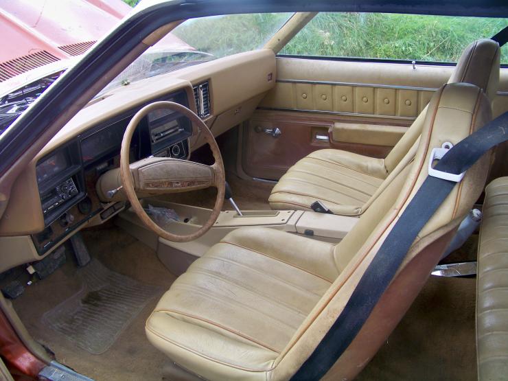

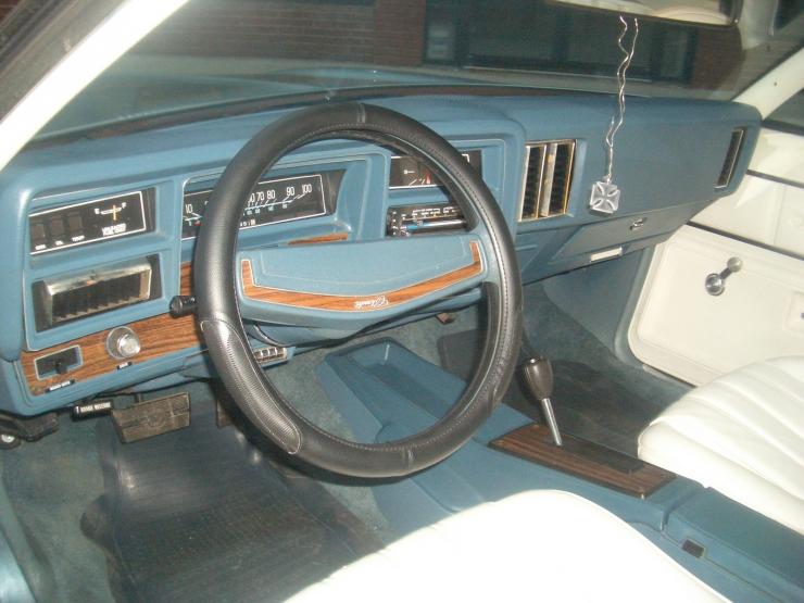

Gégé83 Posté(e) le 4 juin 2016 Signaler Posté(e) le 4 juin 2016 effectivement sa pique moins les yeux ! pour ma part je préfère cette couleur Citer

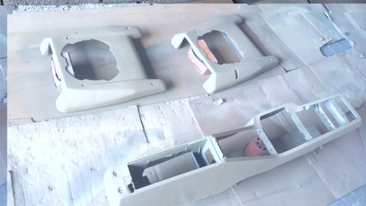

rahouf Posté(e) le 4 juin 2016 Auteur Signaler Posté(e) le 4 juin 2016 effectivement sa pique moins les yeux ! pour ma part je préfère cette couleur hello gégé! en effet ca fait "oldies" comme couleur, c'est raccord avec le reste!! en plus brillant et plus neuf sinon bah vu que quand on est un bourriquet on lâche rien, j'ai aussi fait tourner l'electrolyse hier/aujourd'hui: toutes les pattes métalliques qui vont derrière les plastiques de portes sont repeints, les ferrailles des "poignées" de porte, tout le système de tringlerie/crochets de frein a main, enfin toutes les pièces qu'il me restait, tout fini de peindre au pinceau en suivant!! juste a temps je finissais les premières gouttes commençaient a tomber!!! j'avis déja rangé les morceaux de plastique repeints, garage prêt j'ai pu rentrer la charrette avant l'orage, annoncé depuis ce matin, 20h c'est niquel allez pour aujourd'hui... APERO! ca ira bien! Citer

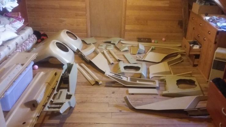

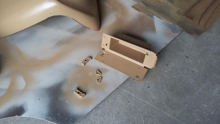

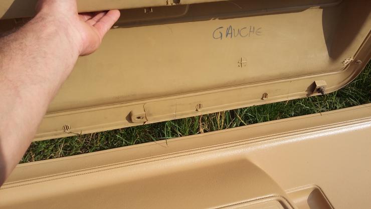

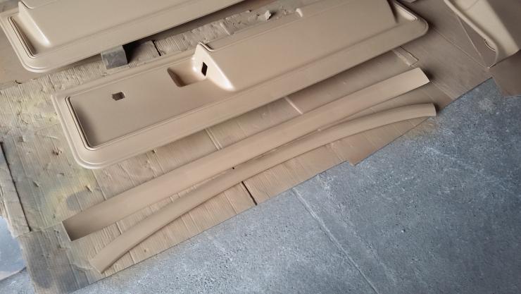

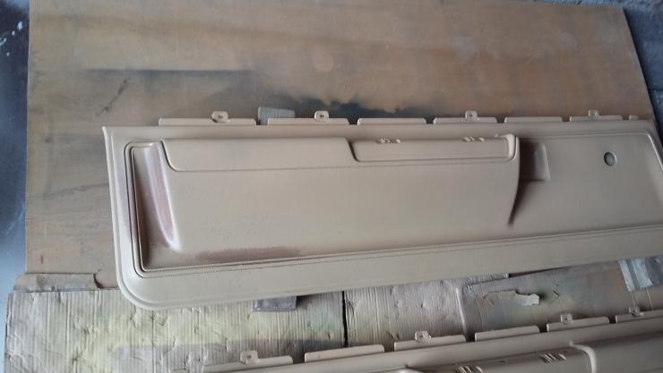

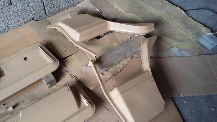

rahouf Posté(e) le 5 juin 2016 Auteur Signaler Posté(e) le 5 juin 2016 'soir!! bon ben dimanche peinture, un peu raccourci ce matin j'ai du bosser ailleurs... bref. peinture plastiques, suite et fin, même belle fin. je pense que mes petites experiences pourront en rassurer certains! on va faire dans l'ordre de la journée: en preum's je ressors tous les plastiques restants, c'est a dire les montants, les cache de custode arrière, trucs de ceinture... et les morceaux de plastique mou, ceux qui me faisaient flipper. nettoyage a l'éponge et liquide vaisselle a grandes eaux, séchage rapidox au soleil, puis poncage des morceaux "durs". ca revient 20 pages avant ou je sais pas ou un plastique abimé a l'arrière (custode conduct.), tout détruit par le soleil, qui a presque tendance a partir en poussière... donc deja je je tartine au pinceau avec du diluant peinture, ca le "saisit" un chouilla, puis du coup je lui colle une patchaque en résine par dedans avec un scotch dessus un bon tartinage de primaire en mode dégoulinant, peinture, le plastique a vraiment redurci, il se décompose plus, mais par contre ca mériterait un poncage et une autre couche pour boucher mieux les trous en surface... j'ai plus de peinture. si j'y retourne avant de remonter je reprendrai 100g je corrigerai. (bizarre la couleur c'est un reflet en vrai c'est pas gris le bout!) ensuite plastiques mous! déja c'est du plastique noir peint tout con, au fond du "vides poches" la peinture était fondue le mec avait du faire couler un truc diluant va savoir quoi. en essayant d'arranger ca, j'ai mis un poil de diluant sur un chiffon, et la peinture se nettoie niquel!!!! le plastique mou ne réagit pas du tout au diluant de nettoyage, j'ai tout nettoyé prudemment au début, puis a grands coups de chiffons dégoulinants a souhait a la fin. les plastiques reviennent noir comme neufs, pas une rayure dans le vide poches quedalle!!!! le plastique ne bouge pas du tout du tout. du coup poncage (même les plastiques mous) et pareil grands coup de primaire au pinceau mode cuisine, et 3 couches super fines de peinture. au bout de 2h la peinture est bien sèche au toucher, je fais un petit test couleurs assemblage: ahahahahaha ayé je le tiens !! quasi d'origine, ca passe crême ca flashe pas trop c'est pas choquant... mais c'est tout neuf!!! tous les plastiques finis qui ont investi la maison pendant que mon fils est chez sa mam's : yen a partout tout beau tout neuf pour le tableau de bord, la partie supérieure molle était plus marron foncé, donc 3 tons en vrai. celle la je l'avais pas du coup j'ai voulu faire un test: il me reste 100g de mon beige foncé, et du colorant noir base (bien 500g lol) j'ai tenté d'y rajouter quelques gouttes, et quelques autres , au final ca a "grisé" la couleur, je me suis dit que si ca allait pas je l'enleverais pour une autre... et finalement, une fois appliquée et sèche, ben ca passe plutot pas mal!! et en le rapprochant du siège ce soir, je me rends compte que certains morceaux du cuir sont beige-gris... comme la couleur que j'ai bricolée!! si c'est pas mon jour de bol... donc voila le moment important, le plus important... pasque oui voila c'est joli tout plein c'est raccord truc muche... mais quesque ca vaut??? sur les plastiques durs, contrairement a ma première tentative jaune qui partait presque en forcant dessus, ben la ya rien a faire, au tournevis ca raye mais même pas un éclat!! j'arrive pas a le marquer avec les ongles j'ai testé des bouts cachés évidemment quant aux plastiques mous de toutes mes interrogations: la peinture est super souple bien résistante... et tient bien la rayure, en tout cas ca s'ecaille pas un poil c'est top!!!! donc pour la peinture je pense que ca y fait la qualité et la matière: je suis pas expert mais je vais donner les produits que j'ai utilisé: la base de peinture c'est une peinture polyuréthane, a la base ca devait etre "PU accroche directe" mais le type boulet de l'autre fois s'est planté donc c'est : polyuréthane acrylique (satiné 50%) au nom comme ca pour un gros newbie je dirais que ca fait super plastique comme truc ca doit etre souple un bon primaire liquide a barbouiller , ca sèche comme un solvant presque ca laisse aucune trace et ca semble redurcir les plastiques qui se "fanent" donc un interieur neuf complet: 2 jours de taf, 26€ de peinture et 2h de galère pour la couleur (un poil plus il faut diluant + durcisseur que j'avais déja), et 30€ de primaire, plus un demi bidon de solvant récupéré. et 100€ a blanc le week end passé... je vois avec 1 ou 2 jours de recul, j'imagine vraiment sec apres une semaine ca devrait etre vraiment costo. du coup ben cette semaine je comptais repeindre les plastiques, je vais donc passer a l'étape suivante, les chromes!!! pare chocs & co pour le remontage très bientôt après la peinture! si tout est prêt ou presque, la fin du remontage va être une partie de plaisir avant le CT a plouch' Citer
