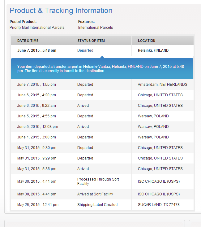

Pit Posté(e) le 9 juin 2015 Signaler Posté(e) le 9 juin 2015 Effectivement, il fait du chemin ton colis! Le service après vente de rockauto est bon, pas d'inquiétude sauf pour le délai qui s'allonge forcément... Citer
rahouf Posté(e) le 9 juin 2015 Auteur Signaler Posté(e) le 9 juin 2015 merci ! je vais pas faire mon casse c.... je vais attendre un peu ! de toutes facon je pense pas qu'on remontera avant ce week-end. mais quand même c'est assez étrange comme parcours pour arriver en france! il est passé 2x pas (trop) loin pour repartir plusieurs milliers de km plus loin Citer
Raptor Posté(e) le 9 juin 2015 Signaler Posté(e) le 9 juin 2015 Pas de bol, car quand je commande chez Rockauto ça arrive toujours très vite, et même souvent bien plus vite qu'une commande en Europe. Citer
Comet72 Posté(e) le 9 juin 2015 Signaler Posté(e) le 9 juin 2015 T'es sûr que tu t'es pas planté de pays dans la liste déroulante? Citer

rahouf Posté(e) le 10 juin 2015 Auteur Signaler Posté(e) le 10 juin 2015 T'es sûr que tu t'es pas planté de pays dans la liste déroulante? ben figure toi que j'ai vraiment douté... finlande , france... du coup j'ai vérifié , c'est bien en france qu'il doit etre livré !!!!! Citer
