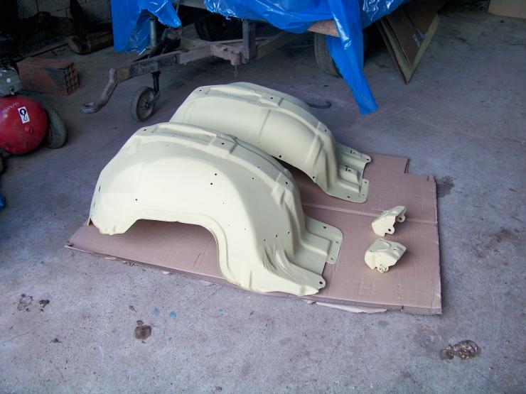

rahouf Posté(e) le 21 juin 2015 Auteur Signaler Posté(e) le 21 juin 2015 merci a tous! bon ben bilan de la journée assez light , on a passé l'aprem a rentrer du bois , le vieux renault a repris du service! : hier soir je me rends compte que les passages de roues avant rentrent tout juste pile poil dans mon bac d'electrolyse!!! tourne-retourne , il reste une mini bande au milieu. donc voila du coup demain soir si le temps reste au beau , j'apprete les passages de roue , et pourquoi pas un bon coup d'anti gravillons coté roue bien sur , comme ca c'est réglé je les range jusqu'au coup de peinture final. c'est pas grand chose mais bon j'avais ces 2 passages de roue de chiote en plein milieu de la grange , au moins c'est plié , rangé , et j'ai de la place pour la suite! Citer

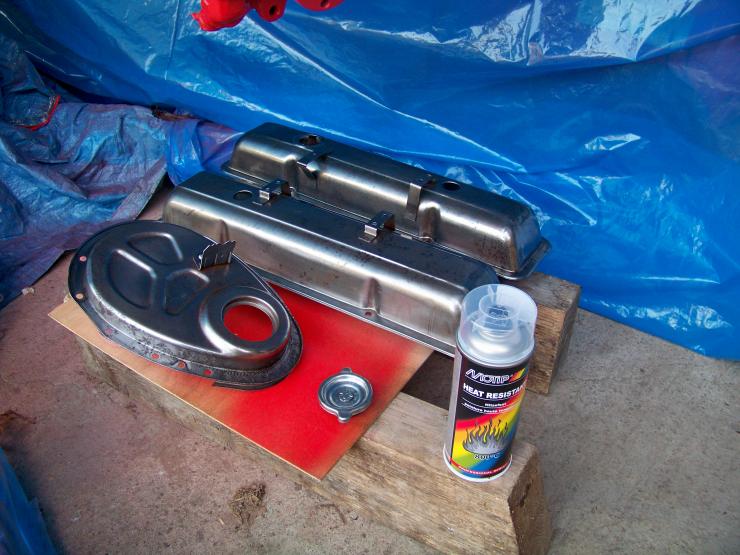

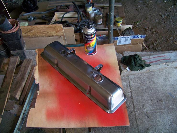

rahouf Posté(e) le 24 juin 2015 Auteur Signaler Posté(e) le 24 juin 2015 bonjour ! bon ben voila , tous mes cadeaux sont arrivés donc les bombes de vernis , si quelqu'un connait ce produit et peut m'en donner des nouvelles , c'est cool ! bon après c'est fait je verrai par moi même m'enfin... voila ce que ca donne après un bon grattage nerveux de 2 heures hier , a la paille de fer, puis 2 passes de vernis (épaisses) a 30 min d'intervalle : je vais me régaler ce soir... finalement j'ai même pas utilisé une bombe pour les 2 couches... je dirais a peine plus de la moitié. la bonne nouvelle c'est que j'en aurai assez pour faire : le carter moteur , le carter du pont , et pourquoi pas celui de la boite. je suis toujours indécis, je verrai a la lumière ce que ca donne une fois sec ; froid , fini... j'ai aussi recu la commande rockauto aujourd'hui , avec la distri , les joints manquants et les freins et autres bricoles qui passaient dans le même panier par souci d'economies de FDP , 5 jours , temps record rien a redire. pas de frais supplémentaires , comme pour la première, colis livré par la poste , total FDPI 130€ et quelque. sinon voila ce que j'ai fait début de semaine: j'ai aussi ouvert l'alternateur , qui avait été monté avec une vis (je suppose) pas d'origine , qu'on avait du couper au démontage... la longue vis completement collée , mise en force a l'intérieur du fourreau , j'ai été obligé de la sortir a la presse sinon tout est correct , a part le roulement de nez qui doit être remplacé , mais ca je le savais déjà! le pont a pris deja un demi-bain , objectif : pont gratté , et apprêté fin de week end. moteur fini aussi si possible , et je serai au top! sebastien 01 1 Citer

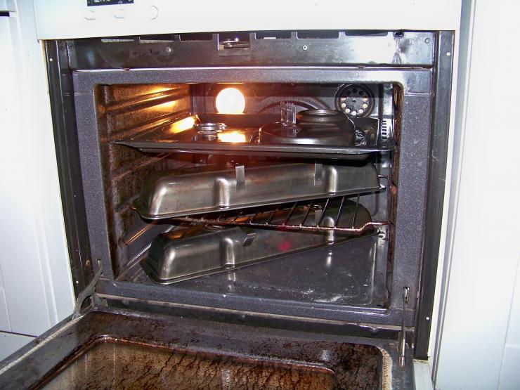

rahouf Posté(e) le 24 juin 2015 Auteur Signaler Posté(e) le 24 juin 2015 merci! mais la d'un coup je suis moins enthousiate ... j'ai mal géré la cuisson de mon plat , ca sent le roussi je pense avoir mis (a peu près) la t° donnée pourtant... cela semble super sombre , surtout la pièce qui était dans le bas du four . c'est pourtant chaleur tournante mais j'ai peut être trop chargé le four... il fait sombre mais j'ai bien peur que demain a la lumière ca me plaise pas du tout... si faut que je gratte tout ca va pas me faire rigoler ! dommage car le rendu avant le passage au four me plaisait vachement. et la mauvaise nouvelle , c'est que j'aurai pas assez de bombe pour faire tous les carters ... Citer
twentyone_forever Posté(e) le 24 juin 2015 Signaler Posté(e) le 24 juin 2015 Pourquoi tu mets tes pièces au four? ton vernis "heat résistant" n'est peut être pas prévu pour ça. C'est pas du powder coating Citer
rahouf Posté(e) le 25 juin 2015 Auteur Signaler Posté(e) le 25 juin 2015 ben si c'est ecrit sur la bombe : 20 min de séchage +1h au four environ 150° ... pour durcir comme y faut. je hais les bombes... j'espere vraiment que ca part assez bien au dissolvant !!! Citer

rahouf Posté(e) le 25 juin 2015 Auteur Signaler Posté(e) le 25 juin 2015 le sablage est prévu pour le chassis , le dessous de caisse et les pièces qu'il restera au moment de la loc' de la machine en attendant je fais tout ce qui traine qui rentre dans mon bac ! et pour mes caches... c'est vraiment dommage , ils ont trop cuit ceux du bas... je suis un boulet. c'est dommage car même sombre c'est pas moche finalemen,t , mais les 2 caches culbu sont pas de la même couleur lol... celui qui était en dessous est bien roussi. donc mission de merde demain matin : nettoyage. j'espère que ca part assez bien au diluant . modif. ben non finalement ca part pas , mais alors pas du tout du tout. ni au diluant , ni a la brosse metallique sur la disqueuse... je pensais pas qu'un vernis en bombe puisse tenir aussi bien !!!! demain j'attaque au papier de verre , puis si ca me fait trop chier je repeins, tant pis. je suis deg ca donnait vraiment bien avant que je les crame... Citer

Phil Posté(e) le 26 juin 2015 Signaler Posté(e) le 26 juin 2015 non finalement ca part pas , mais alors pas du tout du tout. ni au diluant , ni a la brosse metallique sur la disqueuse... je pensais pas qu'un vernis en bombe puisse tenir aussi bien !!!! demain j'attaque au papier de verre , puis si ca me fait trop chier je repeins Le décapant (pas diluant) peinture genre V33 c'est fait pour ce genre de cas lourd... Citer
Invité Achille11 Posté(e) le 26 juin 2015 Signaler Posté(e) le 26 juin 2015 et pour mes caches... c'est vraiment dommage , ils ont trop cuit ceux du bas... je suis un boulet. c'est dommage car même sombre c'est pas moche finalemen,t , mais les 2 caches culbu sont pas de la même couleur lol... celui qui était en dessous est bien roussi. donc mission de merde demain matin : nettoyage. j'espère que ca part assez bien au diluant . modif. ben non finalement ca part pas , mais alors pas du tout du tout. ni au diluant , ni a la brosse metallique sur la disqueuse... je pensais pas qu'un vernis en bombe puisse tenir aussi bien !!!! demain j'attaque au papier de verre , puis si ca me fait trop chier je repeins, tant pis. je suis deg ca donnait vraiment bien avant que je les crame... énorme , c'est pas vraiment une cuisson qu'il faut faire, c'est pas un gratin !! un four de cuisine ne vaut rien, la température n'est en aucun point identique partout, et la piece du bas a roussi en protegeant de son corps sa copine du milieu. un epoxy peut se reticuler au four, mais une piece apres l'autre et au meme niveau dans le four et a la meme température pour eviter les differences de ton... sinon je passe ma vie dans les tunnels de cuisson epoxy Citer
