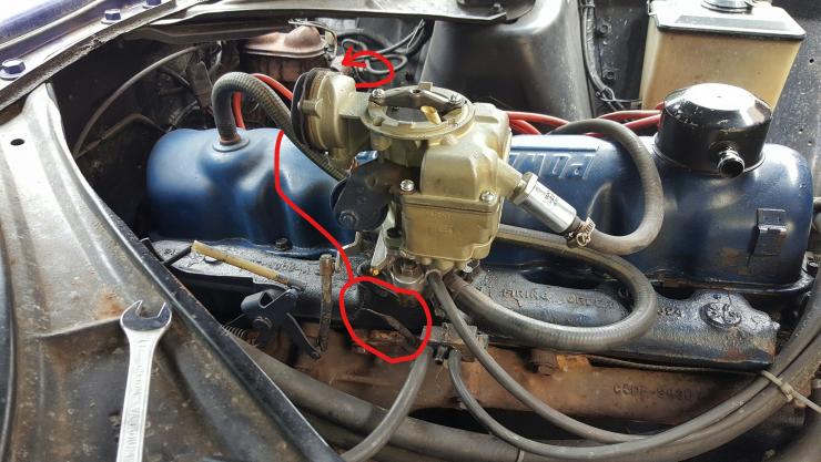

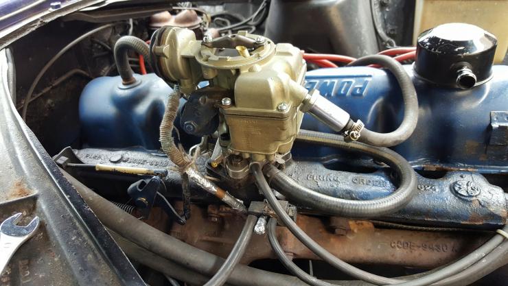

Remi Posté(e) le 1 mai 2017 Auteur Signaler Posté(e) le 1 mai 2017 Une nouvelle année (enfin...euh...période propice au roulage sans se geler les miches^^) commence, et là, fallait un peu de boulot pour avancer ! Après quelques semaines d'utilisation "en l'état", il était temps d'attaquer....le changement du carbu ! (pour la petite histoire, l'actuel est...inréglable. Vis de richesse sans effet, papillon bloqué en mode ouvert, etc, etc....seule parade, ouvrir une dépression inutilisée pour lui apporter un peu d'air, mais générant d'autres galères.....trop de tour, vitesses qui passent plus tard, bref, ça dérêgle tout ce qui est sur depression.) Donc ! Ben......on a attaqué. Première bonne nouvelle, malgré quelques différence minime entre l'ancien et le nouveau, les carbu sont compatibles sans trop de bricolage (obligé de prendre un pour 200ci, pas trouvé pour le 170). Dépose de l'ancien assez aisée, pas de soucis. Première surprise en démontant un retour de gaz au niveau du starter auto.....ben.....y a aucun retour. le tuyau rigide est tout bonnement coupé et condamné. (plié) comme sur la photo par ici (nouveau carbu en place) Qu'à celà ne tienne......en attendant de trouver mieux, un tuyaux de cuivre piqué à un vieux moteur, on scie l'embout applati, le diamètre est bon pour rentrer pile poil dans la section de tuyau récupérée et on raccorde le tout à la mode "bled". Un truc à refaire plus proprement sans aucun doute, mais là, ça tient plutôt bien. Pas de contrainte mécanique dessus, juste thermique. Au passage, on bouche cette cochonnerie de depression qui ne sert à rien sur mon véhicule (peut être pour un freinage assisté ? j'en sais toujours rien....si ce n'est que fermée avec l'ancien carbu, le moteur calait instantanément) Résultat des courses : ça va mieux. Bien mieux. Là, le papillon s'ouvre bien en fonction de la montée de température,plus de soucis de calage à l'arrêt en "D", et agir sur les diverses vis produit un effet. Reste donc plus qu'à rêgler ça un peu plus finement, mais là, 25 Km d'autoroute à 120, et 30 de route de campagnes se sont déroulées sans aucune soucis.....t° aux alentours de 200 / 210 ° F sur autoroute, stable, 180 sur petites routes, ça parait pas déconnant. Passage souple et fluide des vitesses, et beaucoup moins de soucis de démarrage maintenant que la dépression est correctement connectée. Régime moteur beaucoup plus linéaire, plus d'à coup.....en bref, on va la faire rouler un peu pour valider tout ça ! Citer

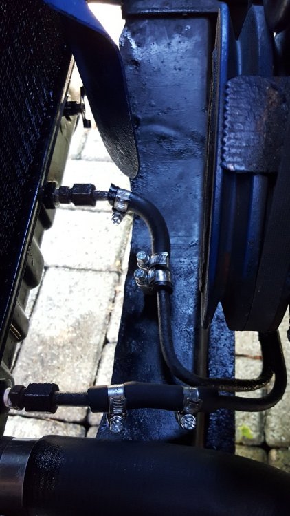

Remi Posté(e) le 16 juillet 2017 Auteur Signaler Posté(e) le 16 juillet 2017 on continue avec les surprises ! Voilà 2 semaines qu'on se bat un peu avec ce radiateur quand on a le temps avec un copain, et on vient de réussir à le sortir après 2 tentatives ratées de desserrage des olives des conduites rigides amenant le liquide de boite au bas du radiateur. Que ça soit la WD40, le chauffage au chalumeau, etc, impossible à décoincer. Par la même occase, on a remarqué que les conduites étaient pincées, à 5cm du radiateur (quand elles font un coude. sans doute un démontage antérieur un peu brute) du coup, pas le choix, flinguée pour flinguée, on a scié ça....en effet, pas (ou très très peu)de liquide de boite dans les tuyaux du à ce pincement...super. on va tâcher de refaire ça propre avec des durites costaudes, comme il faut juste récupérer 5 cm en butée sur le rad, ça ne devrait vraiment pas glisser ou sortir. (en attendant de trouver une ligne complète. mais vu la longueur, j'ai bien peur que ça n'arrive dans un triste état après transport !) à l'occase, on a aussi noté l'absence totale de thermostat....(ça tombe bien, j'en avais commandé un ^^) Cette année, c'est vraiment celle de la remise en état et de la découverte des bricolages d'avant ! Citer

Remi Posté(e) le 16 juillet 2017 Auteur Signaler Posté(e) le 16 juillet 2017 ettt oui, mais bon, je n'ai jamais eu d'américaine sans travaux ni surprises..... entre le carbu bricolé (alors que le changé aurait sans doute coûté le même prix...) et ce que je découvre à chaque morceau que je démonte, je trouve qu'elle est tout de même costaude la chignole pour avoir tenu jusqu'ici ! Il est grand temps de lui changer tout ce qui déconne pour lui donner encore quelques années de route C'est sur que si tu l'emmène à Peugeot minute, ben........ça laisse des traces. Citer
Alexandre Kachler Posté(e) le 26 juillet 2017 Signaler Posté(e) le 26 juillet 2017 courage tu vas bientôt pouvoir reprendre la route si tes conduite de boite sont pas en super état, tu devrais songer a les changer ça coûte pas grand chose chez rockauto. par contre çà doit être chiant a monter et démonter Citer
The Lion King Posté(e) le 26 juillet 2017 Signaler Posté(e) le 26 juillet 2017 Tout commes les conduites de frein, si elles sont d"origines Citer
Remi Posté(e) le 28 juillet 2017 Auteur Signaler Posté(e) le 28 juillet 2017 héhé, je songe à les changer. le hic, c'est que je ne trouve pas du tout les conduites sur rockauto....ni frein, ni boite. Je vais tâcher de voir ce que ça donne avec des durites....les bouts de conduites, une fois nettoyées, je vois qu'elles ne sont pas rouillées. juste crades. Le rad est en place (ça, c'est le plus simple ^^), j'ai plus qu'à faire les raccords et tester pour voir si ça dégueule pas de partout. Par contre. c'est quoi, ça : http://www.rockauto.com/fr/moreinfo.php?pk=3843792&cc=1132052&jsn=486 ? possible d'adapter ça pour ne pas avoir à repasser via le rad ? (en raccourcissant du coup ces foutues conduites de 1m50) si oui, ça se place ou ? Citer
The Lion King Posté(e) le 28 juillet 2017 Signaler Posté(e) le 28 juillet 2017 ?? Les conduites de freins se commandent chez les pros du freinage de ta région. Rockauto n'est pas la solution à tout. Tu apportes tes anciennes durites et ils te les refont. Exemple chez moi: http://www.auvergnefreinage.com Valide aussi pour tes durites de boites... Citer
