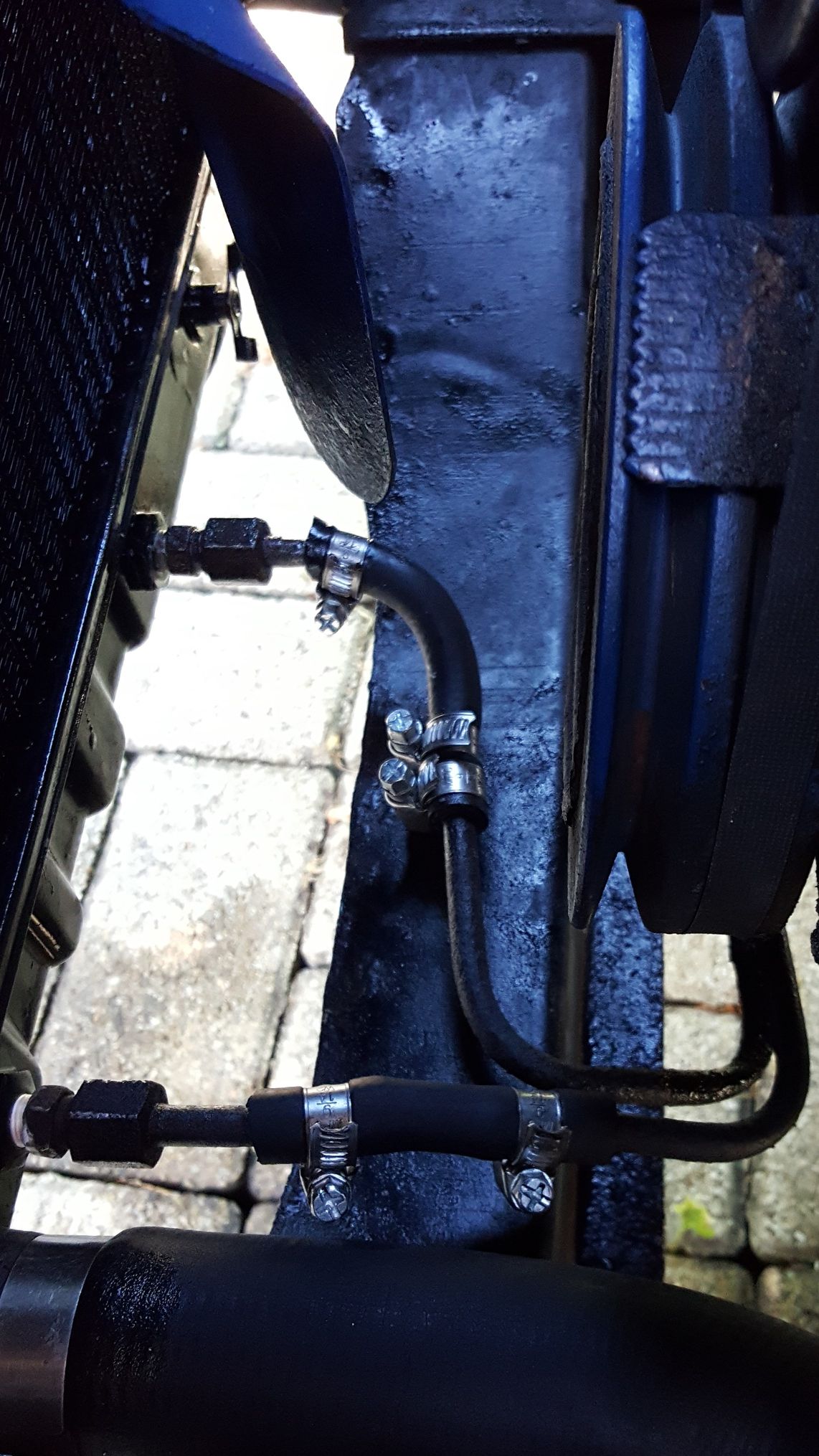

Remi Posté(e) le 30 juillet 2017 Auteur Signaler Posté(e) le 30 juillet 2017 Bon ! la réparation "de fortune" est faite, après 2h d'acharnement pour nettoyer et enfiler cette foutue durite assez loin sur les conduits rigides.( résistance température et 140psi / 10 bar....espérons que ça suffise) 1h moteur tournant, mini tour de 3km, ça l'air de tenir, aucune fuite...niveau d'huile de boite un peu light (bien fait moteur chaud et P) j'ai encore un bidon de dexron III h neuf, ça peut coller ?..Je vais tenter plus loin aujourd'hui, avec arrêt contrôle régulier. Objectif maintenant, trouver un gars capable de me refaire ça dans les normes ! (Alex, si t'as des adresses valables ) Au moins, le nouveau radiateur n'est pas percé et à l'air de bien faire son job. Citer

Remi Posté(e) le 30 juillet 2017 Auteur Signaler Posté(e) le 30 juillet 2017 Bon ! 40 km, arrêt de contrôle tous les 10, plus de fuite. Et le moteur est enfin à nouveau convenablement refroidi.... avant changement du rad, je montais à 90 - 95°c, là, 75 après nationale, autoroute et 28° dehors. Et au moins, celui ci est bien sous pression. Y a du mieux ! Par rapport au mois de mars, ça démarre au quart de tour même après 1 mois d'immobilisation, plus de problème de calage à l'arrêt sur "D", régime moteur stable (c'est fout ce que ça rêgle un carbu neuf....), refroidissement au bon niveau......reste à attaquer les freins, et voir cet hiver pour le reste. Je me demande ce qui va lâcher après (c'est bien connu, y a toujours quelque chose quand on regle un soucis ! ) Citer

Remi Posté(e) le 15 août 2017 Auteur Signaler Posté(e) le 15 août 2017 c'est sur que là, c'est de la bricole ^^ Comme tu vois, là, j'ai pas plus de 5 cm de ligne rigide sectionnée entre bout du tuyau et entrée radiateur. Un peu trop pour un raccord...les colliers sont quasi à ras de ce qui reste des durites d'origine, pour te donner une idée du chemin c'est un peu chiant, car pas assez de distance pour bosser "à l'aise", mais trop pour un raccord simple, je pense. (et le coude à faire......) Mais ça n'empêche qu'on pourra y jeter un oeil ! (ou boire des bières, faudra voir ^^ depuis les classic car days, elle s'est enfilé 350 km la mémère, et franchement....je ne perds pas une goutte....je jette quand même un oeil à chaque halte, mais bon ) La Mav' se veut une voiture du peuple "simple à entretenir / réparer".....ça reste dans l'esprit ! (après, faut voir ce qu'on appelle un prix qui pique) Citer
