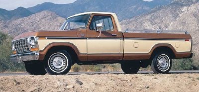

yann Posté(e) le 1 juin 2015 Signaler Posté(e) le 1 juin 2015 Salut Christophe, sympa ton nouvel achat. J'aime beaucoup la combinaison de teintes. Je crois que la finition Lariat représente le haut de gamme de la série F........Peinture bi ton, baguettes chromés, enjoliveurs, etc... J'espère le voir un de ces 4 Citer
chrissteele Posté(e) le 10 juin 2015 Auteur Signaler Posté(e) le 10 juin 2015 salut yann , oui le lariat est le haut de gamme. ta photo, c'est exactement la combinaison de couleur du mien. seule différence, j'ai les dogs dish d'origine, les petites "bites" d'amarrages chromées (x8) le long de la benne et les fameux rétros 3 points que j'ai fait venir expres des us . j'espère qu'il roulera fin de l'été. moi aussi j'ai hâte de voir ton nouveau jouet......... Citer
