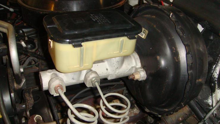

Comet72 Posté(e) le 2 juin 2015 Signaler Posté(e) le 2 juin 2015 Bon les loulous, je suis dans la merde. Véhicule: Chevy Suburban 1987, V8 350ci, freins assistés: Disques devant (étriers simple piston), tambours derrière. J'ai un soucis de freins depuis que je l'ai emmené au garage en novembre dernier...justement pour que le mécano me fasse les freins. Selon ses dires il a juste fait un check-up général, trouvé que selon lui tout allait bien (autre débat...) et fait une purge complète à l'ancienne, c'est-à-dire à la pédale et non pas par aspiration. Il allait bien depuis l'achat mais c'est depuis que le mécano me l'a rendu que ça merde...quand je l'ai récupéré les étriers avant avaient complètement serré et je pouvais cuire un oeuf sur les jantes, le liquide était à ébullition, bref, gros merdier. Symptômes depuis 6 mois: J'ai la pédale dure comme une planche moteur arrêté avec très peu de course dans la pédale (tambours neufs, normal), et dès que je le démarre la pédale part au fond et j'ai quasiment plus de frein, vraiment le tout bout de course mais c'est désastreux...et gros pschiiit du brake booster systématique moteur en marche (mais à l'arrêt pas). A la purge j'ai que du liquide devant, pas de soucis, mais alors derrière c'est des bulles, des bulles et des bulles...j'ai purgé plus d'un litre de DOT4 et sans aucun résultat. Je viens de changer: -Les tambours -Les flexibles -Les étriers complets -Les cylindres de roues -Le liquide Tout était raide et j'ai donc tout changé, mais aucune amélioration entre avant et après par rapport à ce problème de pédale qui part au fond. La durite du brake booster est bonne...par contre aucune idée de l'âge du brake booster et du maitre cylindre, même s'ils ont l'air neufs...ils en ont sûrement que l'air d'ailleurs. La proportioning valve est étanche, et le petit téton qui est au bout est en position rentrée à raz, comme ça: Par rapport au centrage je ne sais pas si ça devrait être enfoncé ou non, et le cas échéant je ne sais pas non plus comment on fait pour rétablir le centrage? Après avoir purgé et au premier démarrage j'ai le voyant BRAKE qui est resté allumé 5 secondes, ce qui est bien signe qu'il y a malaise quelque part...il s'est ensuite éteint pour ne plus se rallumer. Maitre cylindre, brake booster? Proportioning valve? Des avis, des pistes, des idées, des tests? Un briquet, de l'essence, une bonne assurance? Tout aide est bienvenue, moi pendant ce temps je déprime...plein le cul grave! Citer
pretender03 Posté(e) le 2 juin 2015 Signaler Posté(e) le 2 juin 2015 Si tu entends un pschltt quand tu appuies sur la pédale moteur tournant, la membrane de ton booster est HS Pour ta proportionning vave, elle doit laisser le LDF uniquement en charge, doit peut etre y a voir une ruse la dessus voir avec steeve, il doit avoir le même système sur ses vans chevy et doit connaitre la ruse Citer
Phil Posté(e) le 2 juin 2015 Signaler Posté(e) le 2 juin 2015 En débranchant et en bouchant la durit de dépression du booster, en démarrant et en partant faire un tour, ça freine comment ? - dur comme du bois, peu puissant mais capable d'arrêter la voiture bien droit sans bloquer une roue en particulier en montant dessus : problème de booster, ou réglage de la tige qui va de la pédale au booster ou du booster au MC. - part au fond : problème de MC, soit la partie AR qui fuit, soit l'ensemble du liquide qui part dans le booster, soit la proportioning valve aux fraises. Citer
Comet72 Posté(e) le 2 juin 2015 Auteur Signaler Posté(e) le 2 juin 2015 Si tu entends un pschltt quand tu appuies sur la pédale moteur tournant, la membrane de ton booster est HS Pour ta proportionning vave, elle doit laisser le LDF uniquement en charge, doit peut etre y a voir une ruse la dessus voir avec steeve, il doit avoir le même système sur ses vans chevy et doit connaitre la ruse Merci pour ton aide! Oui c'est clair, j'ai systématiquement le gros pschiit...à chaque fois et sans exception...et même en pédalant comme un dératé moteur tournant impossible de récupérer de la dureté dans la pédale, c'est comme si je pédalais dans du beurre. Donc ce serait "juste" ça? Putain sa mère...je commande direct. Citer
Comet72 Posté(e) le 2 juin 2015 Auteur Signaler Posté(e) le 2 juin 2015 En débranchant et en bouchant la durit de dépression du booster, en démarrant et en partant faire un tour, ça freine comment ? - dur comme du bois, peu puissant mais capable d'arrêter la voiture bien droit sans bloquer une roue en particulier en montant dessus : problème de booster, ou réglage de la tige qui va de la pédale au booster ou du booster au MC. - part au fond : problème de MC, soit la partie AR qui fuit, soit l'ensemble du liquide qui part dans le booster, soit la proportioning valve aux fraises. Merci beaucoup! Je bouche de quel côté la durite, côté booster ou côté moteur? Les deux je parie...mais je préfère demander. Je ferais l'essai dans la semaine...en revanche pour la tige ce serait très, très étonnant puisqu'elle a dû être réglée il y à bien 10 ans (ou encore plus certainement à l'usine en 87) et il freinait nickel encore en octobre dernier lorsque j'allais l'essayer sur route. J'ai vraiment une purge parfaite devant, avec plus aucune bulle dans le circuit alors que derrière c'est 50% air 50% liquide...ce qui me ferait sérieusement penser à la coupelle retournée ou un truc du style...je sais pas ce que vous en pensez? Je vois bien la coupelle se retourner de rire le jour ou Dugland 1er qui m'a compté 300 euros pour la purge est venu avec ses grosses godasses mettre des coups de latte pas possible dans ces bonnes vieilles coupelles qui n'avaient pas bougé d'un centimètre depuis 1997 (dernier CT). Celle de devant à tenu, celle de derrière a explosé de rire. Plausible? Parce qu'avec le booster HS théoriquement je devrais quand même pouvoir purger aussi bien devant que derrière, non? Citer

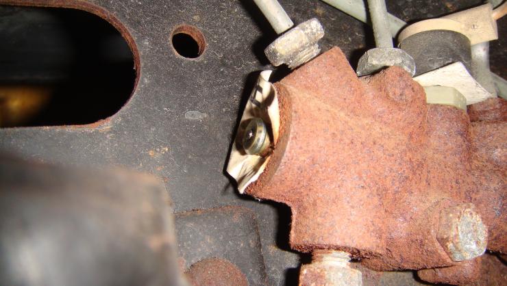

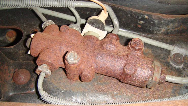

Pit Posté(e) le 2 juin 2015 Signaler Posté(e) le 2 juin 2015 Sur ma Chevy de la même époque, il faut tirer sur le bitonniau de la proportioning valve pour purger les freins arrières. Peut-être qu'il y'a aussi une manip chez toi. Si tes freins arrières ne sont pas bien purger, la proportioning valve déclenché quand tu freines et la pédale devient bizarre, mais avec ton pschitt, ça sens le booster hs... Tes purgeurs, ils perdent au niveau du filet ou comme si ils n'étaient pas bien fermés? Citer
Comet72 Posté(e) le 3 juin 2015 Auteur Signaler Posté(e) le 3 juin 2015 Merci pour ton aide! Pour le bitonniau j'y ai pensé, mais dans la position ou il est maintenant j'arriverais même pas à le saisir, il est trop enfoncé. Les purgeurs fuient par les filetages, sur les étriers comme sur les cylindres de roues. J'ose pas serrer plus fort, je sens que je vais tout faire péter. Les étiers sont des réusinés, les cylindres sont neufs...c'est pourtant tout de l'ACDelco. Help! Je sens que ça va encore me coûter un billet de 300 ces conneries, y'a vraiment pas de moyen bien distinct pour écarter le maitre cylindre ou le booster, plutôt que de tout changer? Je suis pas trop en argent ces temps, s'il y a un moyen de m'éviter 100 bucks de maitre cylindre ou 150 de brake booster, je prends. Citer

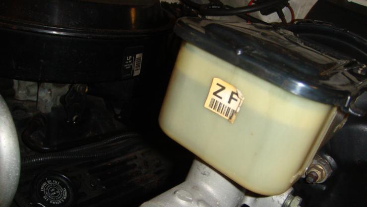

Cruchon Posté(e) le 3 juin 2015 Signaler Posté(e) le 3 juin 2015 Je penserais a tes coupelle de maitre cylindre hs Citer
