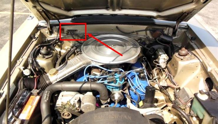

Cuda Posté(e) le 3 juin 2015 Signaler Posté(e) le 3 juin 2015 Bonjour à tous, Sur ma Ford Mustang 1979, j'ai une boite C4 sur laquelle sort une durite de dépression (je crois) qui vient ensuite se brancher sur un genre de prise en W contre le firewall. Sur la prise en W il y a donc 3 prises/sorties, dont une qui est bouchée avec un capuchon en plastique. Sur la deuxième prise, il y a la durite reliée à la boite. Ensuite sur la 3ème, rien ! Ca devait être relié à quelque chose avant, mais je ne sais pas quoi. Sur le carburateur peut-être ? Visiblement quelque chose avec de la dépression. Quelqu'un à une idée ? Et aussi, quel est l'effet recherché avec cette prise ? Merci d'avance ! Citer

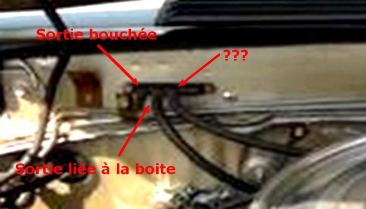

Cuda Posté(e) le 3 juin 2015 Auteur Signaler Posté(e) le 3 juin 2015 J'ai trouvé une photo où il est possible de voir la prise ! Mais impossible de voir à quoi elle est branchée : En gros je me demande si ma boite se comportera différemment suite au re-branchement. Ca ressemble à un système qui va donner de la dépression à la boite, ou à autre chose. La boite doit être liée à autre chose avec ce système d'origine. Citer

Phil Posté(e) le 3 juin 2015 Signaler Posté(e) le 3 juin 2015 Question idiote, ce connecteur n'a-t-il pas de prise à l'arrière (côté compartiment passager) ? Je dis ça parce qu'il est pile au niveau du système de ventilation/chauffage, et que les Américains sont spécialistes de l'ouverture des volets par dépression. Du coup, ce pourrait être un système de "retour" à la boîte pour les voitures équipées de clim, ou ce genre de gadget. Citer
French Riviera Posté(e) le 3 juin 2015 Signaler Posté(e) le 3 juin 2015 d'après le shop manual de mon éconoline 1965(je sais c'est pas la bonne année) la seule prise de dépression qui va à la boite sert au passage des vitesses en mode auto: tu n'en a pas besoins. Mais c'est étonnant que la connexion se fasse sur la cloison pare feu(je rejoins l'avis de Phil sur ce point là). Citer

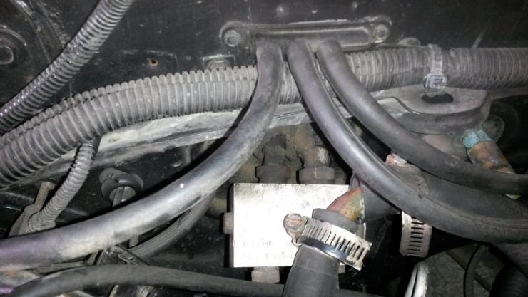

Olds 60's Posté(e) le 3 juin 2015 Signaler Posté(e) le 3 juin 2015 un petit tour au garage pour confirmer les réponses de phil et french riviera, en effet la troisième sortie arrive sur une capsule en T (clapet anti retour?), un tuyaux rentre dans la cloison pare feu et le deuxième descend dans le passage de roue de l'aile passager. sinon les deux autres entrée sont bien relié l'une sur l'arrière de la pipe d'admission et l'autre à la boite via une tubulure rigide. Citer
Comet72 Posté(e) le 3 juin 2015 Signaler Posté(e) le 3 juin 2015 J'avais ça sur mes deux Mustangs, la Capri, et mes deux Cougar actuelles. C'est en effet la dépression qui va jusqu'à la platine des commandes de ventilation. Et du côté du T c'est la même dépression qui est prolongée jusqu'au vapor canister pour sauf erreur rediriger les vapeurs d'essence dans l'admission. Je peux vérifier demain okazou, mais quasi sûr du coup. Citer
