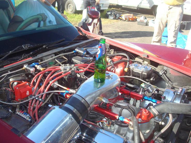

Eagle1_77 Posté(e) le 8 juin 2015 Signaler Posté(e) le 8 juin 2015 Hello Je vous fait pars d'un probleme que j'ai eu samedi soir car je n'arrive pas à comprendre pourquoi. Voila, normalement mon calculo lit en temps réel les valeurs de pression d'admission pour calculer la charge moteur. Il utilise donc le MAP sensor. Au ralenti normalement la charge moteur est quasi nulle et avec une depression lue par le MAP importante puisque les papillons sont fermés. Je lis habituellement 55 kpa. Sachant que la valeur la plus haute étant 100Kpa correspond donc à la pression atmosphérique donc papillon grand ouvert (WOT) Le soucis est que depuis les runs de samedi, la valeur lue est de 78kpa ce qui est énorme. Il y a donc un déséquilibre entre l'entrée d'air et l'air aspiré par le moteur. La depression résultante est fausse. En général, on pense à une prise d'air quelque part. French Riviera a analysé avec moi et Peter, le conducteur de la cuda qui avait terminé en crepe l'an dernier est venu me voir pour analyser ensemble également. Avec une bombe de nettoyant frein nous avons asperger differentes parties de l'admission pour tenter de faire accelerer le moulin en cas de prise d'air mais rien. Ce fonctionnement merdique au ralenti m'empeche en plus d'avoir 750 RPM et je tourne à 900 RPM. Il y a donc une fuite d'air quelque part mais ou ? Bon, ca m'a pas empeché de faire un record dimanche puisque à fond, ca ne gene en rien mais bon, ca m'emmerde quand même. Je n'ai pas d'autres idées pour diagnostiquer à part tout démonter. Citer

Eagle1_77 Posté(e) le 8 juin 2015 Auteur Signaler Posté(e) le 8 juin 2015 le map est sur le throttle body direct. La prise d'air est sur l'aile pas au sol. et j'ai démonté le filtre et le THB tout est sec. Un gars du forum XFI m'a conséillé de mesurer la depression avec un autre appareil pour comparer. C'est pas con mais j'en ai pas. Je vais chercher ca sur le net. Citer

Mathz Posté(e) le 8 juin 2015 Signaler Posté(e) le 8 juin 2015 le NOS tu l'injecte avant ou après le throttel body? Citer

Eagle1_77 Posté(e) le 8 juin 2015 Auteur Signaler Posté(e) le 8 juin 2015 le NOS tu l'injecte avant ou après le throttle body? La tu vois tout Citer

Pit Posté(e) le 8 juin 2015 Signaler Posté(e) le 8 juin 2015 Moteur éteint, quel est la valeur lue sur le capteur? C'est bien un comme ça ton capteur? Y'aurait pas une fuite entre le capteur et papillion? Citer
Eagle1_77 Posté(e) le 8 juin 2015 Auteur Signaler Posté(e) le 8 juin 2015 C'est exactement cela J'ai 100 kpa valeur lue à l'arret. Comme avant. Puis j'ai retiré le tuyau du THB et j'ai aspiré et la, la valeur descend bien sur mon soft. Donc, je pourrais considérer que c'est bon. J'ai commandé un vacuum gauge pour comparer. On sait jamais. Citer

Kaelzar Posté(e) le 9 juin 2015 Signaler Posté(e) le 9 juin 2015 Tu peux avoir ton électrovanne de régulation de ralenti qui délire un peu aussi. On la voit bien juste au dessus du tuyau sur la photo de Pierre. Si elle se ferme plus tout à fait comme il faut, le filet d'air supplémentaire te provoque le phénomène. Citer
