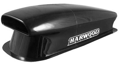

Cuda Posté(e) le 11 juin 2015 Signaler Posté(e) le 11 juin 2015 Pour apporter un maximum d'air frais au moteur, quelle est la meilleure prise d'air ? Un cowl : Ou un aero : En ce moment j'ai un cowl, car à l'époque j'avais entendu dire que c'était le mieux pour récupérer l'air frais au niveau du parebrise. J'hésite à passer en areo car c'est ce que je vois le plus sur les pistes de drag. Qu'en pensez-vous ? Citer
The Lion King Posté(e) le 11 juin 2015 Signaler Posté(e) le 11 juin 2015 D'un point de vue purement logique, je vois mieux la deuxième solution comme ayant le meilleur rendement, vu qu'il est orienté vers l'avant... l'air sera au moins aussi frais que celui que tu trouveras vers le pare-brise. Par contre niveau récupération de la merdouille (feuille, moustiques, pluie, etc) c'est aussi efficace... Le premier mode doit donc apporter un compromis entre rendement et qualité de l'air. Mais je suis pas expert, je laisse les pros répondre Citer

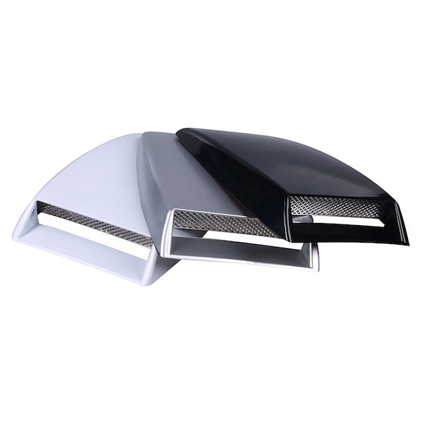

Stangsud Posté(e) le 11 juin 2015 Signaler Posté(e) le 11 juin 2015 Une idée ( peut être idiote ? ) mais pourquoi pas laisser la tienne et en rajouter 2 de chaque coter du capot ? Pas aussi grosse bien sure et un endroit qui ne risque pas si une m...e rentre . Ce genre par exemple ou d'autres . Il sont ici : http://fr.aliexpress.com/item/Universal-Auto-Air-Flow-Vent-Sticker-Black-Silver-and-White-3-Colors-Car-Cell-Air-Flow/32329757652.html Sa augmenterai l'entrer d'air frais dans le compartiment moteur sans trop de taf et pour rien Citer

Vachfolle Posté(e) le 11 juin 2015 Signaler Posté(e) le 11 juin 2015 Un cowl est effectivement en zone de surpression : C'est connu et utilisé depuis des temps lointains dans l'automobile, et c'est la seule raison de la présence des grilles d'entrée d'air d'aération à cet endroit... Seulement c'est efficace que passé une certaine vitesse "air", selon la forme du pare-brise et du capot la pression est positive entre 40 et 70km/h. Avec les pare-brises plutôt verticaux comme la Fox ça charge tôt, dès 40-45km/h à vu de nez. Le scoop est utilisé sur les véhicules compressés pour une simple et bonne raison : alignement de l'entrée d'air véhicule avec l'entrée d'air compresseur. Sur les turbo souvent c'est dans la calandre ou remplace un phare. C'est aussi utilisé (en plus petit) en moto pour les prises d'air dynamique, mais là, le gain réel c'est après 150km/h (car on rallonge le circuit d'admission d'air, sous ce seuil grosses pertes de charge). Donc utiliser un cowl pour extraire l'air chaud : non, au contraire, ça créé une pression dans le compartiment moteur, et réduit l'efficacité du refroidissement. Par contre l'extraction latérale (comme les Corvettes) derrière les arches de roues avant est très efficace sur les carrosseries "marquées" (avec des volumes, sur une "flancs plat" comme la Fox c'est pas le mieux). Donc : - tu garde ton scoop, et étanchéifie autour de la gamelle pour que la pression aille uniquement dedans, pas ailleurs, - tu peut mettre des prises Naca (correctement orientées !) dans le capot en arrière du radiateur de refroidissement pour aider à enlever des calories. Citer
