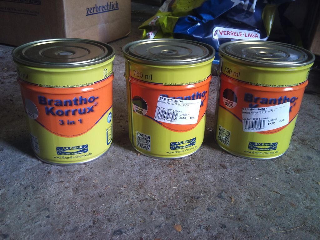

Raptor Posté(e) le 24 juillet 2015 Auteur Signaler Posté(e) le 24 juillet 2015 C'est ça le pare choc La partie extérieur n'est que de la déco ! Elle n'est d'ailleurs pas fixée au pare choc.. J'ai vu que certains utilisaient un tube en drag mais qu'il arrivait que le pare choc externe s'enfonce avec la pression de l'air Faut dire qu'ils sont étonnamment mous, beaucoup plus que sur les Firebird. C'est Brantho Korrux a marque du "presque POR15" Ca se trouve sur eBay.de pour 17.50€ les 750ml de noir et 19.50€ en gris métallisé. Ma commande a été expédiée, elle devrait bientôt arriver. Sinon j'ai démonté l'intérieur de la Vaquero, et j'ai trouvé la build sheet...collée au plancher et illisible. J'ai passé la moquette moisie et pleine de champignons ignobles au karcher, elle a pas aimé. Elle est devenue très fragile, il va m'en falloir une autre. J'ai pas trouvé de rouille au plancher, mais deux belles perforations autour des ceintures arrière. Ca semble être un nid à rouille cet endroit. J'ai aussi trouvé une étiquette de vidange datant de 1983, elle avait déjà 65000 kilomètres ! Citer

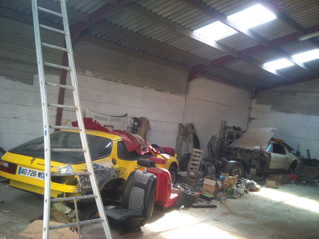

Raptor Posté(e) le 25 juillet 2015 Auteur Signaler Posté(e) le 25 juillet 2015 Non je ne sais pas, j'ai demandé au vendeur mais il m'a expliqué que c'était son père qui les avait acheté à l'époque et que depuis elles sont dans leur stock. Ils ont une flopée de voitures anciennes et youngtimers en tous genre mais ils n'en vendaient qu'une partie afin de libérer un hangar. Citer

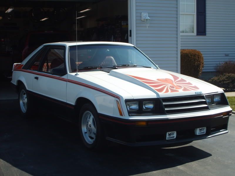

Raptor Posté(e) le 26 juillet 2015 Auteur Signaler Posté(e) le 26 juillet 2015 En fait j'ai pris deux filtres à huile MANN ML1004 pour les quatre cylindres, mais il semblerait qu'à part la longueur, ce sont les mêmes pour le V6. La référence MANN pour le V6 c'est ML1001 qui est plus court. En tout cas sur Rockauto il y en a des courts et des longs pour le V6. Voilà le genre de look dont je pense m'inspirer pour la blanche, sans le décal Cobra de capot et de vitres, et avec des jantes plus sympa je l'espère. Peut-être plutôt avec les décals vert : Dommage qu'elle ne soit pas noire car la Cobra de 1980 avec la déco verte est parfaite ! Tout droit sortie de MASK ou Transformers Citer

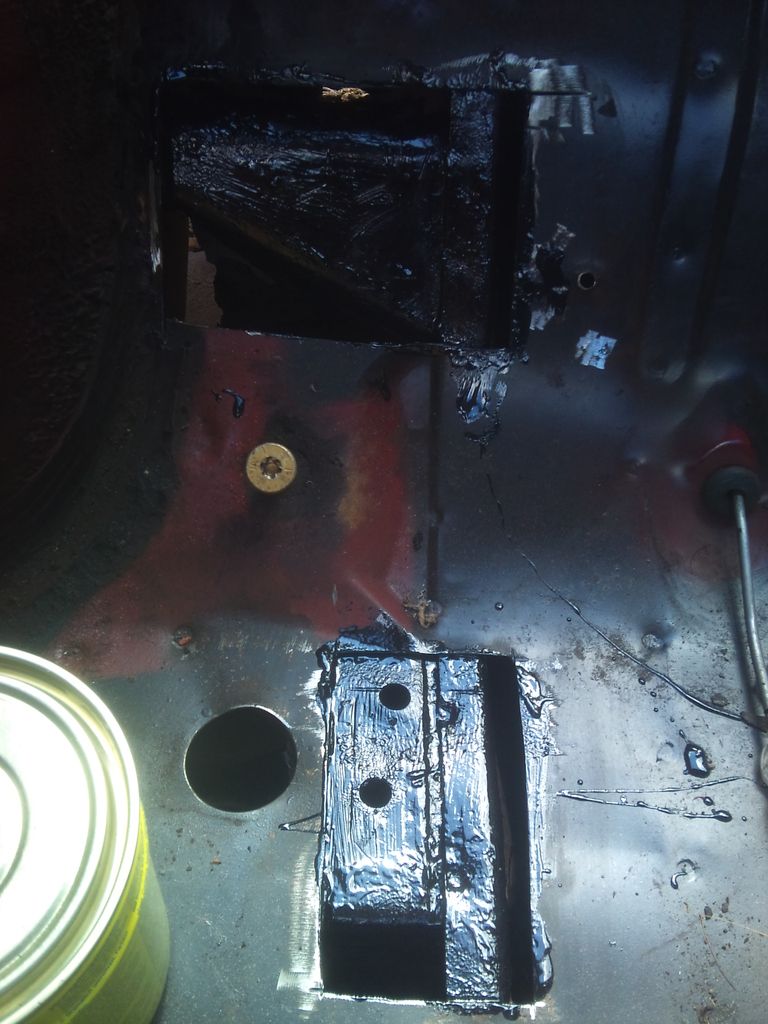

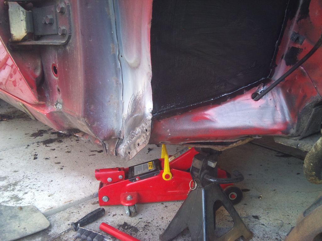

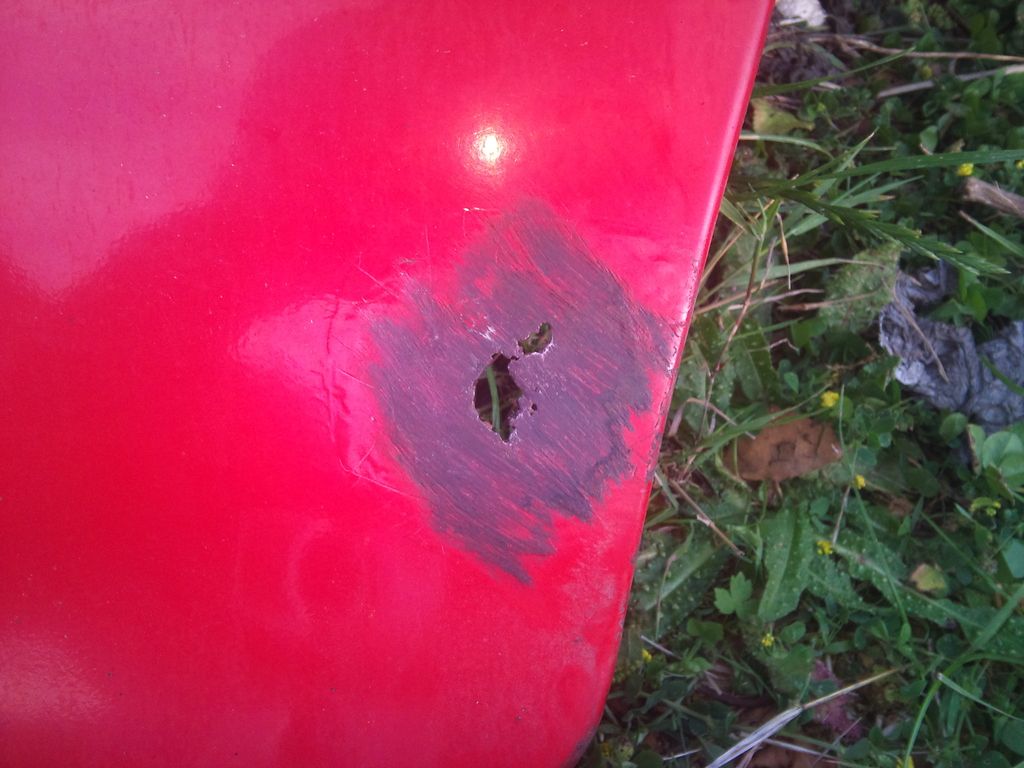

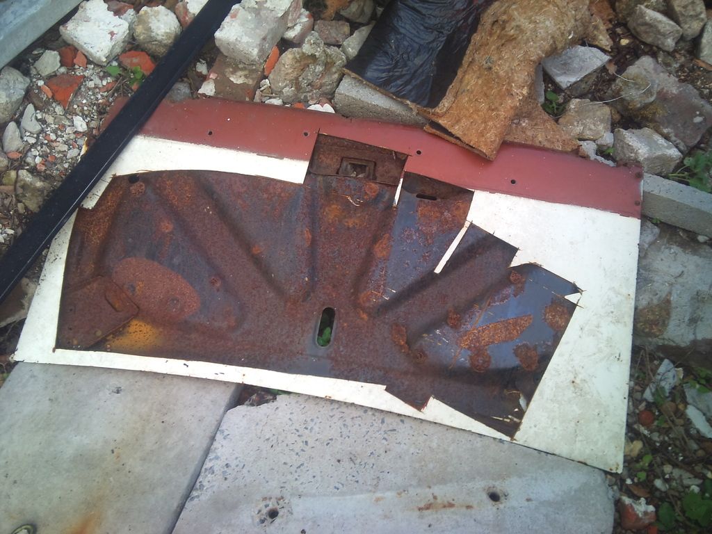

Raptor Posté(e) le 28 juillet 2015 Auteur Signaler Posté(e) le 28 juillet 2015 Yes j'aime beaucoup ! J'ai découpé la rouille dans la rouge. Ce qui a commencé par des petits trous a fini beaucoup plus gros, mais ça reste des patchs très simples à former.Un nid à rouille cet endroit où le plancher entre en contact avec les longerons arrière Idem dans le coffre. J'espère finir rapidement ce plancher pour remonter l'intérieur. Normalement ma grosse commande de pièces neuves arrive vendredi. Sinon voici le produit antirouille que j'ai acheté. J'en appliquerai quelques couches sur les zones qui seront sous les patchs hitsoire d'avoir une protection optimale : Citer

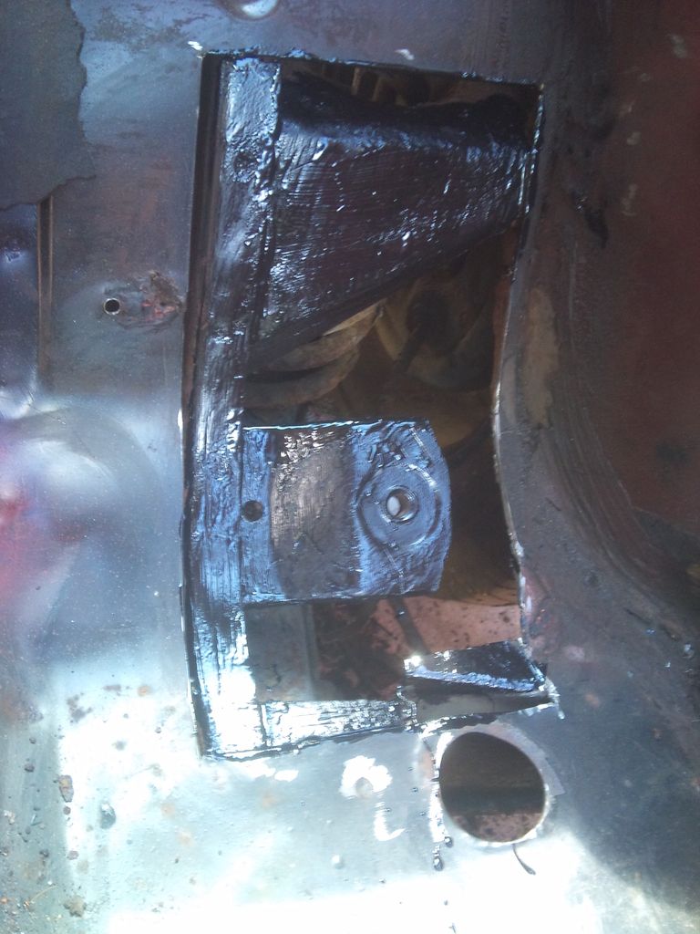

Raptor Posté(e) le 29 juillet 2015 Auteur Signaler Posté(e) le 29 juillet 2015 J'ai soudé les deux fissures : Appliqué de l'antirouille dans les zones qui seront recouvertes par les patchs : Puis j'ai formé les patchs et appliqué de l'antirouille sur le dessous. Je les souderai demain quand la peinture sera bien sèche. Il restera un patch à faire au plancher passager et je pourrais remonter l'intérieur. Citer

Olds 60's Posté(e) le 31 juillet 2015 Signaler Posté(e) le 31 juillet 2015 cool pour la commande, y a plus qu'à tout le monde rêverait d'un hangar comme ça pour stocké nos chignoles même dans le noir Citer
Zbiin Posté(e) le 31 juillet 2015 Signaler Posté(e) le 31 juillet 2015 Waow génial, en plus j'avais vu l'annonce sur le parking, super achat !! Citer

rahouf Posté(e) le 2 août 2015 Signaler Posté(e) le 2 août 2015 sympa! t'as du boulot mais tu avances super vite!! et oui , le garage est juste tip top... je rêve d'un espace comme ca ! bon courage a toi! je vais suivre ton sujet plus régulièrement Citer

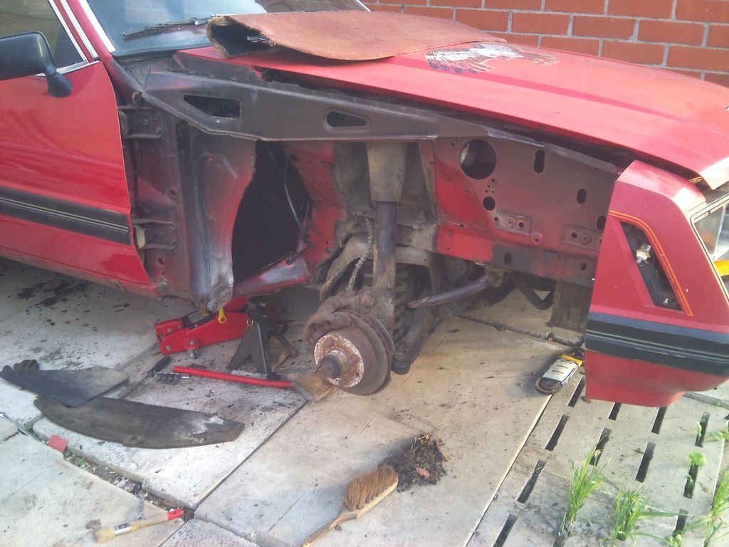

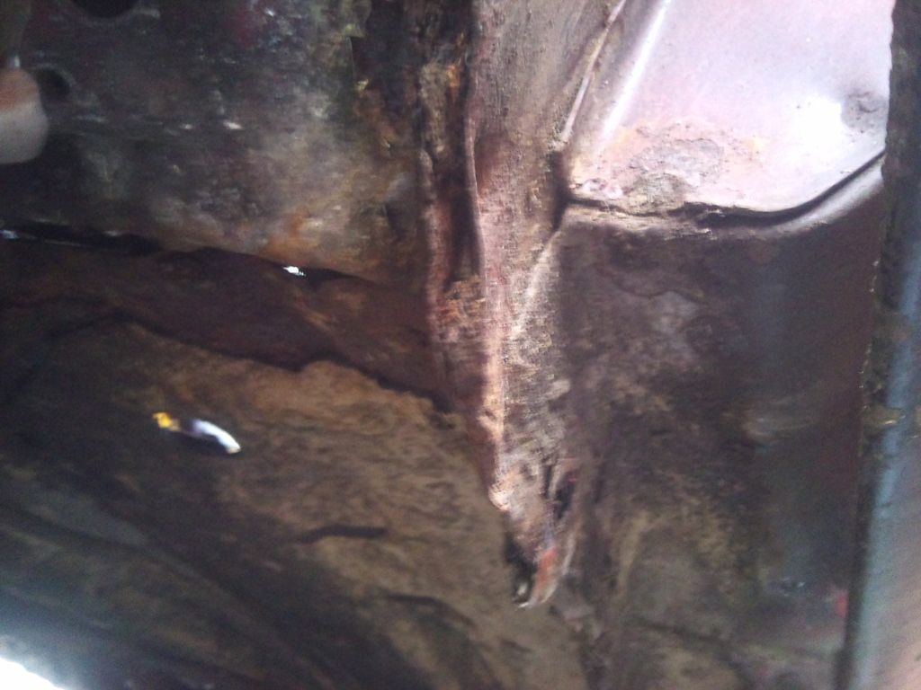

Raptor Posté(e) le 3 août 2015 Auteur Signaler Posté(e) le 3 août 2015 J'ai fini les réparations du plancher de la rouge ! Enfin je croyais, jusqu'à ce que je jette un oeil sur la partie haute du plancher conducteur...une vraie passoire :/ Donc demain rebelote, démontage de l'aile gauche, découpage, formage, etc...L'inconvénient sur le plancher c'est les plaques de goudron, qui peuvent masquer des problèmes. Certaines se décollent très facilement, d'autres s'accrochent bien. Et par endroit il y a des excès de pâte à joint qui peut aussi cacher de la rouille. J'ai du retirer l'aile pour réparer le coin du plancher passager car la rouille s'était propagée légèrement sur la partie exterieure et il me fallait un meilleure accès. Ca a aussi révélé qu'il y avait pas mal de rouille de surface et de la peinture qui se décolle. Donc j'ai tour brossé et j'ai appliqué le Brantho Korrux, j'en mettrais un deuxième couche quand j'aurais meulé les soudures et soudé les pointages : J'en ai profité pour virer la biellette de barre stab' qui est complètement foutue, je ferai de même de l'autre côté. Je crois que je passerai un coup de peinture couleur gris métal/fonte brute après brossage et dégraissage sur tout le train avant par la même occasion, vu que l'accès est idéal à présent, puis remplacement des plaquettes et flexibles de freins. Je ferai des photos des réparation du plancher demain, j'ai zappé aujourd'hui. Citer

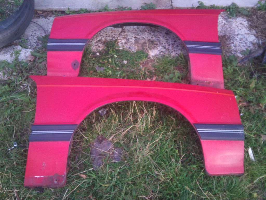

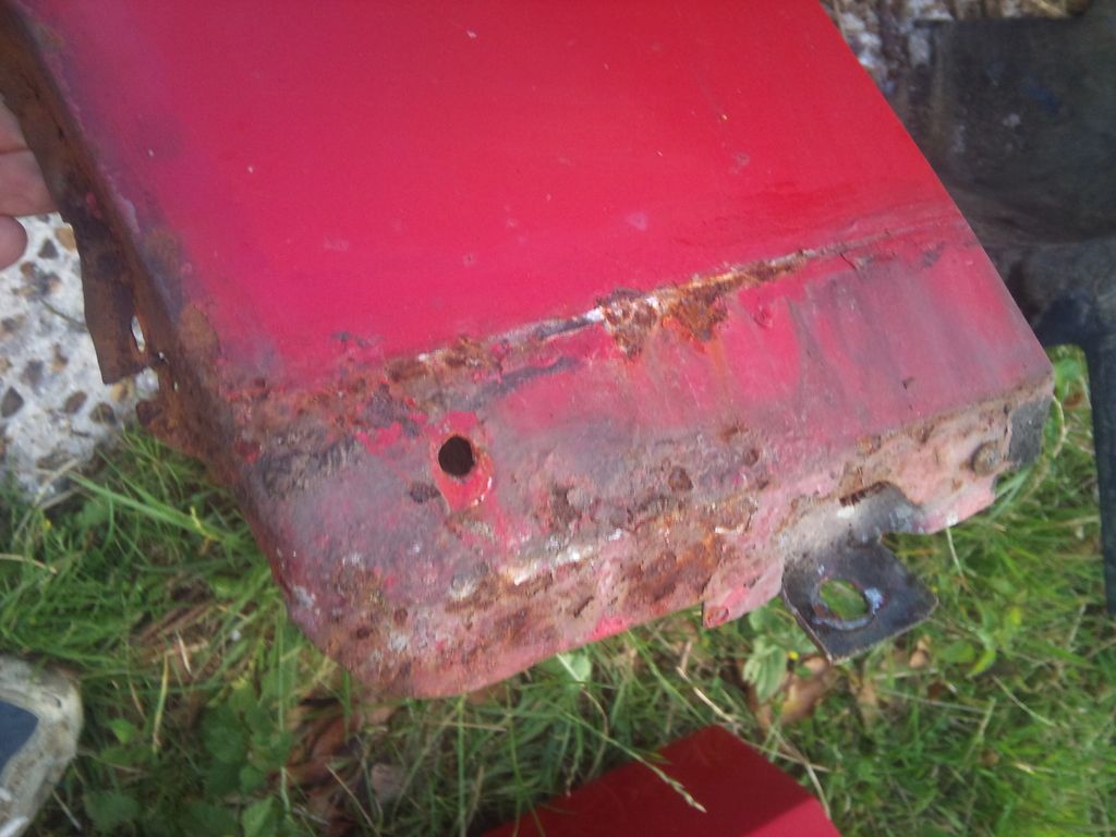

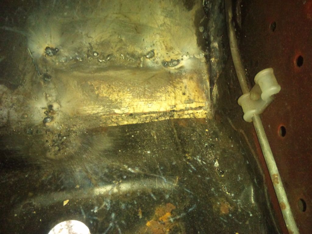

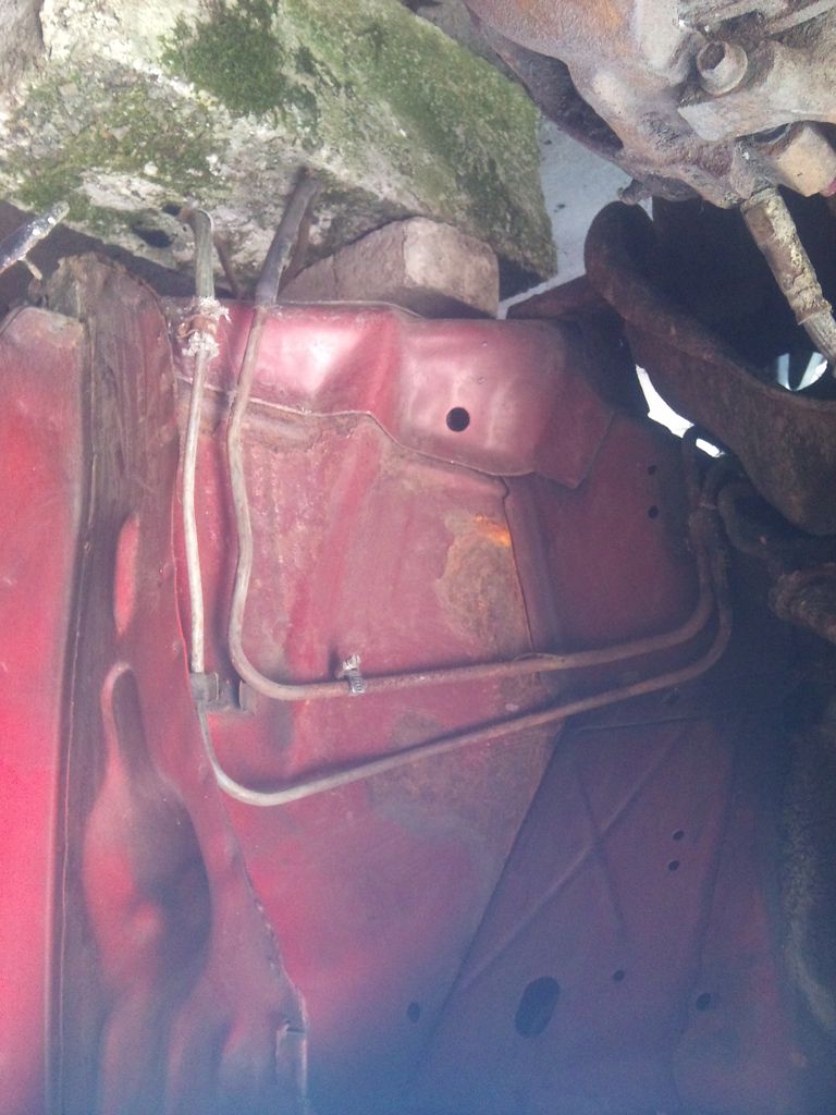

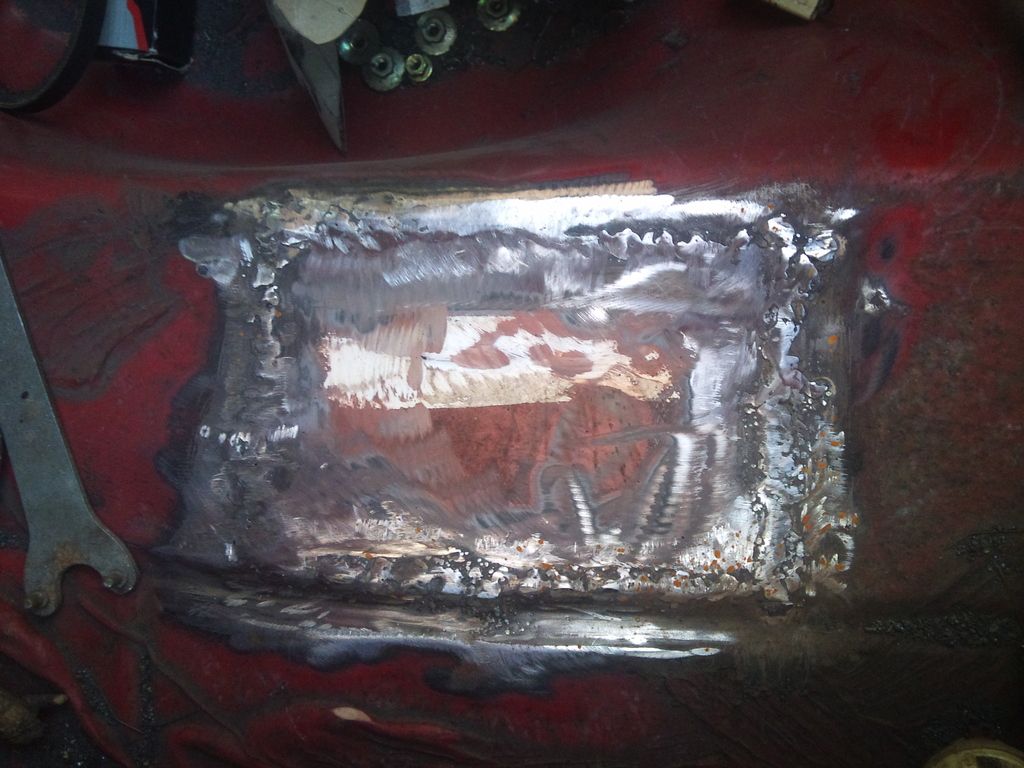

Raptor Posté(e) le 4 août 2015 Auteur Signaler Posté(e) le 4 août 2015 Démontage de la deuxième aile aujourd'hui, quelques découvertes. Il y a deux numéros de série partiels cachés à l'avant sous le dessus des ailes, un de chaque côté. Ford qualitäy : J'ai bien vérifié toutes les autres soudures, c'est d'origine... Même chose que l'autre côté, peinture qui se décolle et rouille de surface : La rouille dans le coin avant gauche du plancher conducteur, vu de dessous : Les réparations, bon je sais que mes soudures ne sont pas les plus belles ou les plus régulières, mais la pénétration est bonne et je pense que c'est le principal.Autour du support de ceinture arrière, le panneau a été formé et adapté au plus proche des bords coupés. On voit rien du formage, on verra mieux quand j'aurais passé un coup de peinture par dessus : De l'autre côté idem, j'ai du couper des petits trous pour faire des mini patchs car la tôle était trop fine et je ne faisais que passer à travers. Je vais virer le gros pâté à gauche car c'est la même chose : Dans le coffre : Le coin du plancher passager : Vu d'en dessous, en noir c'est le morceau de réparation, qui est une extension du pare feu qui passe sous le plancher. On distingue l'envers des soudures à travers les orifices, qui ont bien pénétré. Un coup de meule et de brosse métallique sur tout la zone et je pourrais peindre : Le vieux coffre pourri de Firebird de 1980 qui m'est bien utile. C'est de la bonne tôle bien épaisse, très facile à souder. Les deux ailes avant : Un trou maquillé au scotch + mastic, pas bien méchant : Pas mal oxydé sous la baguette de bas de caisse, mais c'est pas perforé : Citer
