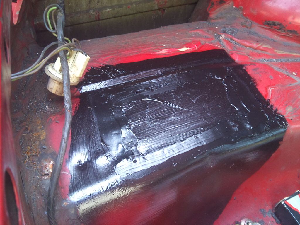

Raptor Posté(e) le 10 août 2015 Auteur Signaler Posté(e) le 10 août 2015 Oui, j'aurai jamais cru il y a encore quelque mois avoir une Mustang, et vlà que j'en ai trois Selon moi c'est lidéal comme américaine pour un jeune conducteur : pas chère à l'achat, pas chère à l'entretien, presque tout est dispo et chaque jour on trouve de nouvelles pièces de repro, voiture simplissime donc parfaite pour se faire la main, pas chère à l'usage car légère et petits moteurs, confortable et intérieur spacieux. Et si on veut un V8 ç côte pas beaucoup plus. Par contre c'est vraiment pas facile à trouver chez nous. Y'en a qu'une poignée sur leboncoin. J'ai enfin terminé les réparations du plancher ! J'ai tout peint puis appliqué du joint de carrosserie sur les soudures pour assurer l'étanchéité. : Et dans le coffre : J'ai passé un coup de bombe rouge par dessus après coup, idem dans les passages de roues même si ce sera masqué par les joues d'ailes. J'ai aussi découpé les plaques de goudron insonorisant, vu que je n'ai pas pu réutiliser les originales, je les collerai demain quand la peinture et le joint seront secs, puis remontage de l'intérieur ! Il faudrait peut-être que je refasse la plage arrière et le ciel de toit avant. J'avais trouvé ce vinyl pas mal, avec un aspect semblable à celui du ciel de toit, mais j'ai peur que le rouge soit trop vif : http://www.ebay.de/itm/ORIGINAL-Auto-Motorrad-Boots-Kunstleder-Meterware-ROT-wie-Carbon-Optik-NEU-/171806789160?pt=LH_DefaultDomain_77&hash=item28007b8e28 Citer

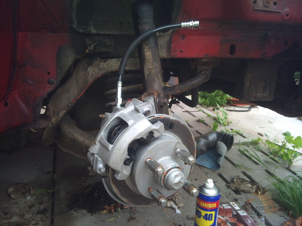

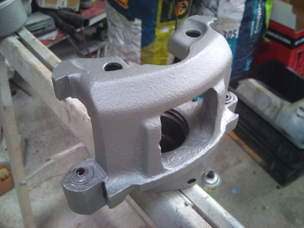

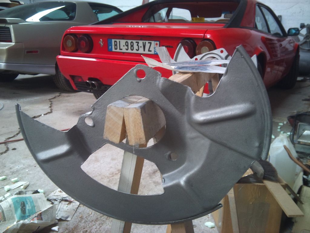

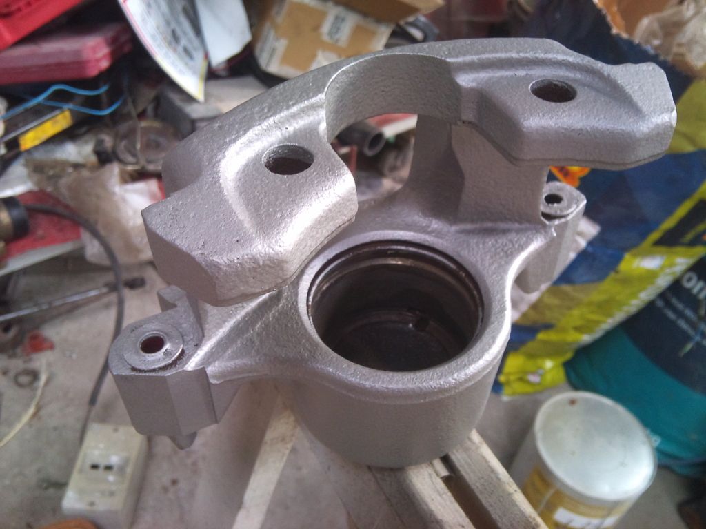

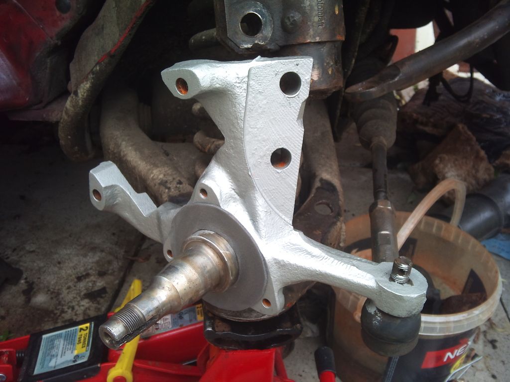

Raptor Posté(e) le 16 août 2015 Auteur Signaler Posté(e) le 16 août 2015 J'ai refait le freinage avant de la rouge, donc démontage intégral des étriers, gros nettoyage, peinture et remontage avec les nouveaux joints, nouvelles plaquettes, et nouvelle durite. J'ai conservé les pistons qui sont étonnamment en bon état avec seulement quelques micro piqures de rouille sur la surface de contact. J'ai également monté les biellettes de barre stab neuves. Et dans la foulée j'ai remonté l'aile côté passager.[/img][/img][/img][/img] Il reste à passer la fusée côté conducteur à la brosse, et la repeindre. Le problème c'est que le disque côté conducteur est bien bouffé, il va falloir que j'en prélève un sur la Vaquero pour le remontage car là je suis coincé car je préfère attendre qu'elle puisse se déplacer d'elle même avant de commencer à la démonter. Est-ce que je risque de marquer les plaquettes neuves si je freine avec le disque abimé ? Ce sera juste pour la déplacer dans la ferme une fois ou deux en attendant de changer le disque. Les plaquettes d'origines sont trop rouillées et je les ai un peu amochées pendant le démontage. En même temps que je peignais les étriers, j'ai brossé et repeint quelques pièces. Ca rend bien ce Brantho Korrux, ça a vraiment une couleur de fonte brute. C'est juste un peu épais donc le mieux serait de le diluer un peu, ou bien mieux de l'appliquer au pistolet. Une fois remonté, il a plu entre temps, d'où les tâches de rouille.[/img][/img] Ah et pendant que je bricolais, un OV-10 Bronco est passé au dessus de ma tête ! Le mois précédent, c'était un Junkers Ju-52 ! Citer
