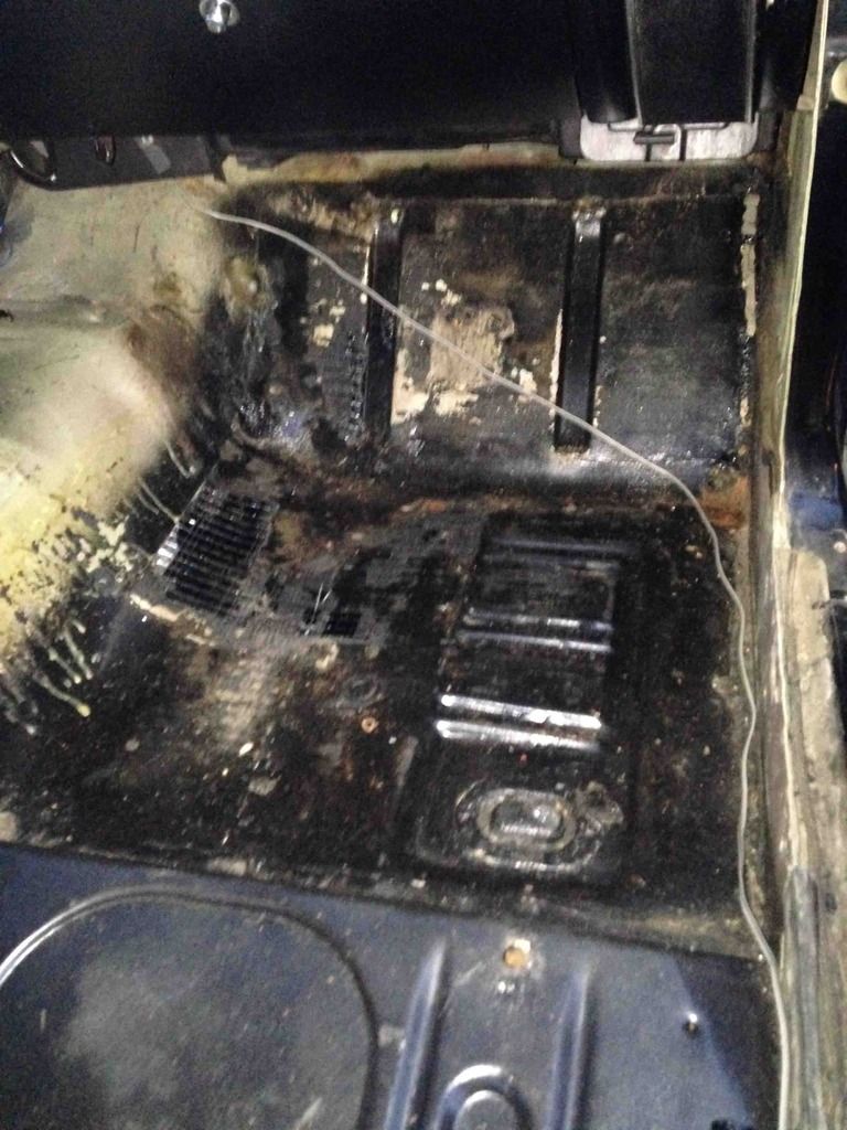

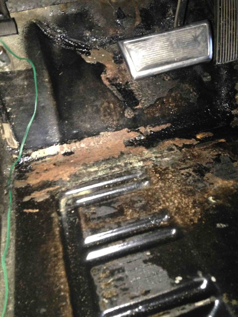

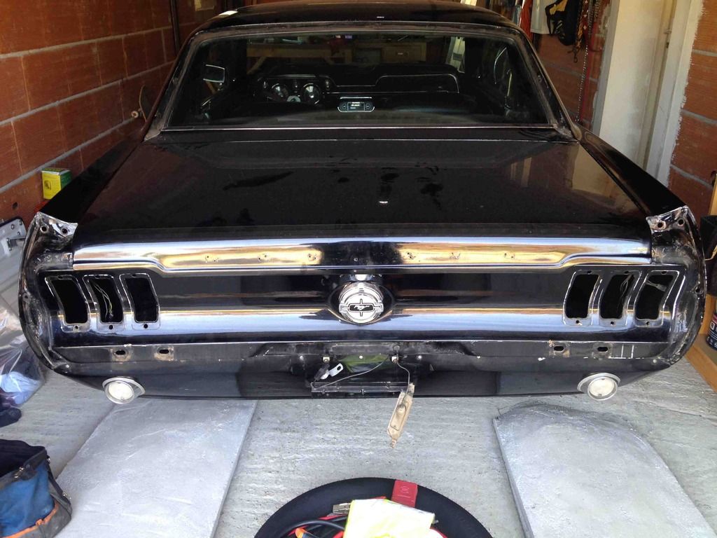

Manu32 Posté(e) le 12 décembre 2015 Auteur Signaler Posté(e) le 12 décembre 2015 Et voilà les hostilités ont commencé, pas de retour arrière possible avant qu'elle soit traité et repeinte Aujourd'hui démontage pare choc arrière, feux arrière, sièges avant, moquette et insonorisant goudronné. Par contre la surprise à été de constater que les retour d'aile arrière sont ... en fonte d'alu! Et pas mal chiant à ajuster, je sens que la ponceuse va devoir égrainer ça au moment de l'ajustement avant mise en après. Pour les feux arrière, bien entendu pas de clé adapté pour les petits écrous, je crois que c'est le truc qui m'aura prit le plus de temps finalement. RAS à l'arrière. RAS côté passager. La seule grosse trace de corrosion que j'ai trouvé sous la moquette se situe sous le pédalier, en surface, rien de grave Citer

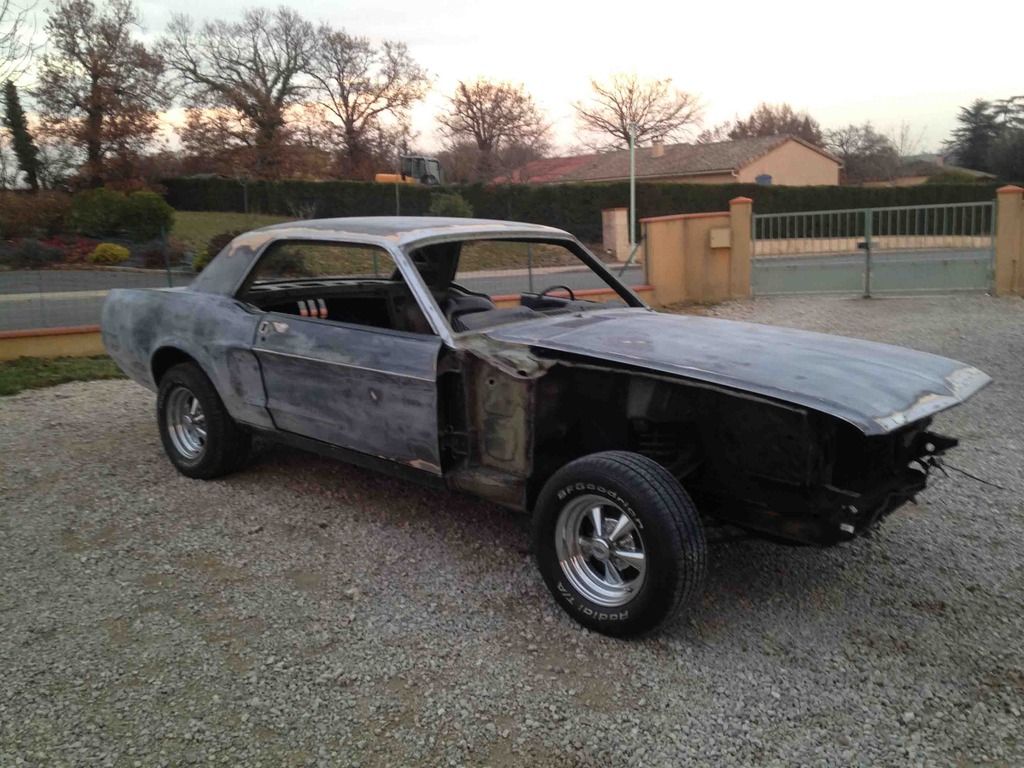

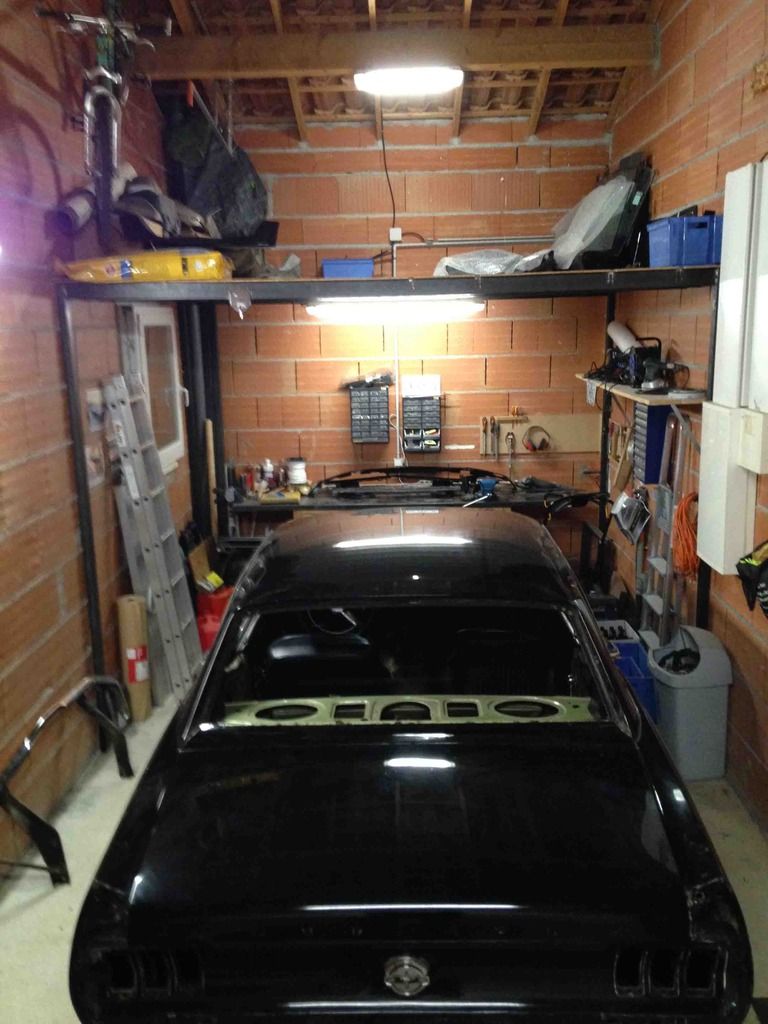

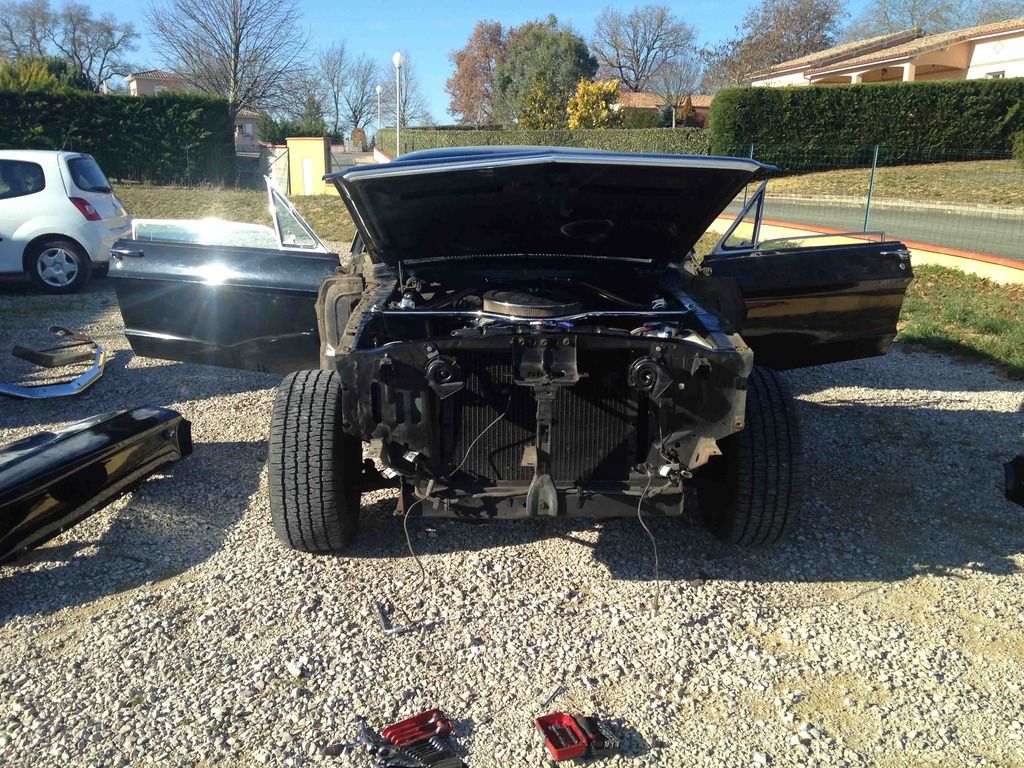

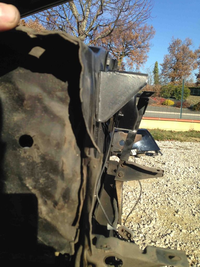

Manu32 Posté(e) le 14 décembre 2015 Auteur Signaler Posté(e) le 14 décembre 2015 Ca avance doucement! Le démontage au niveau carrosserie est bientôt terminé. On voit un petit peu mieux l'angle avant droit qui a été redressé par le passé. La fixation du phare avant droit avait été cintré pour pouvoir être fixée sur la face avant. A vu de nez il doit y avoir 1.5 à 2cm à reprendre vers l'avant.Le remplacement de la joue d'aile et de la face avant devrait suffire car les déformation de la joue d'aile, même si elles sont bien revenues, font perdre un peu de longueur. Fin de semaine j'ai 4 jours à la maison pour pouvoir avancer. - Démontage des vitres de porte et custodes. - Démontage tableau de bord et casquette. - Vidange radiateur et moteur.- Démontage moteur et boîte. Pour les vitres, une vitre de porte s'annonce compliqué, deux vis cruciforme ont leur empreinte totalement foiré. Heureusement c'est du côté ou je dois remplacer le mécanisme de lèvre vitre. Si un perçage de tête n'y fait rien, la disqueuse sera le dernier recours je pense. Voici ce qui me sert d'atelier, bosser la dedans est un défi en soit quand on à pas de place pour s'étaler! Heureusement le temps de ce mois de décembre est plus que clément ce qui permet de bosser dehors au soleil, faut en profiter pour faire un maximum Avec la mezzanine faite maison pour pouvoir stocker les pièces démontés. Citer
Plymouth 16 Posté(e) le 14 décembre 2015 Signaler Posté(e) le 14 décembre 2015 les planchers avant sont propres ? Citer
Manu32 Posté(e) le 14 décembre 2015 Auteur Signaler Posté(e) le 14 décembre 2015 les planchers avant sont propres ? Oui Plymouth, voir photos en bas de page 4. A moins que la peinture noir ne soit un cache misère, ce dont je doute. Je verrais une fois décapé, mais pour l'heure rien de perforant ou qui ai l'aspect d'une vilaine croute rouge orangé Beau gros projet à venir ! , en tout cas la voiture est propre ! , elle sera au Top après tous ses travaux ! T'es le bienvenu à l'occasion pour prendre une mousse et faire prendre l'air à ta pontiac Citer

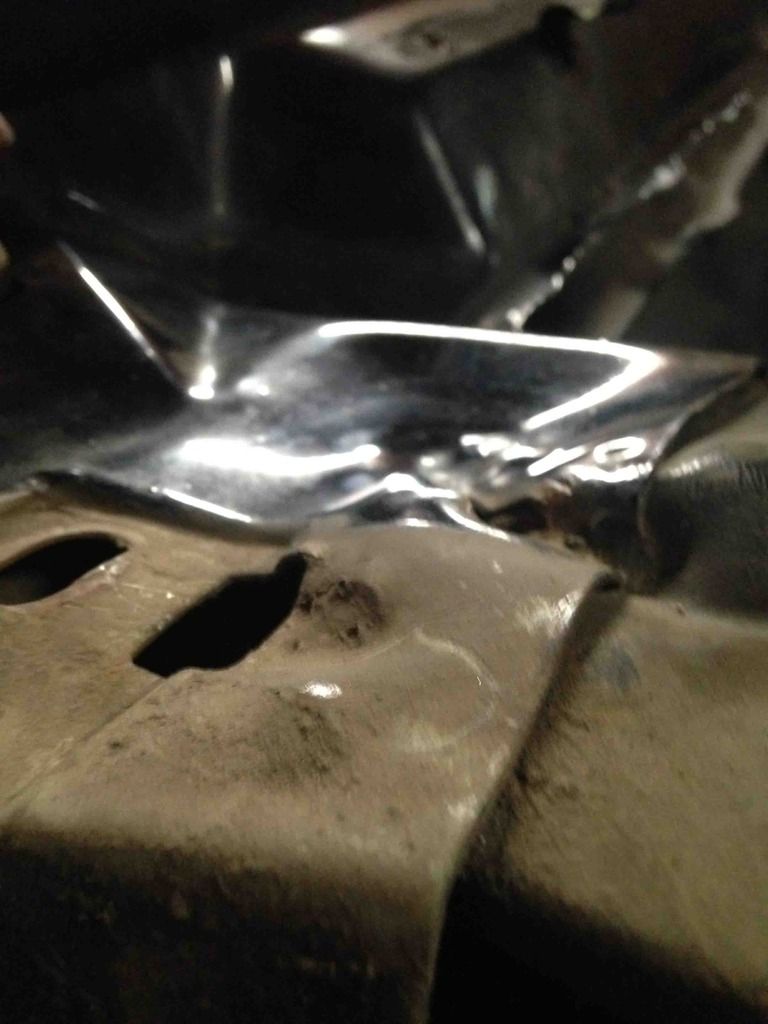

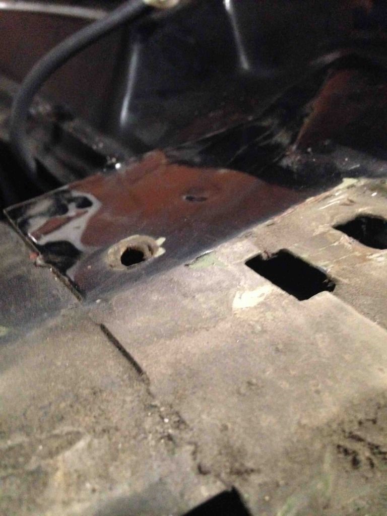

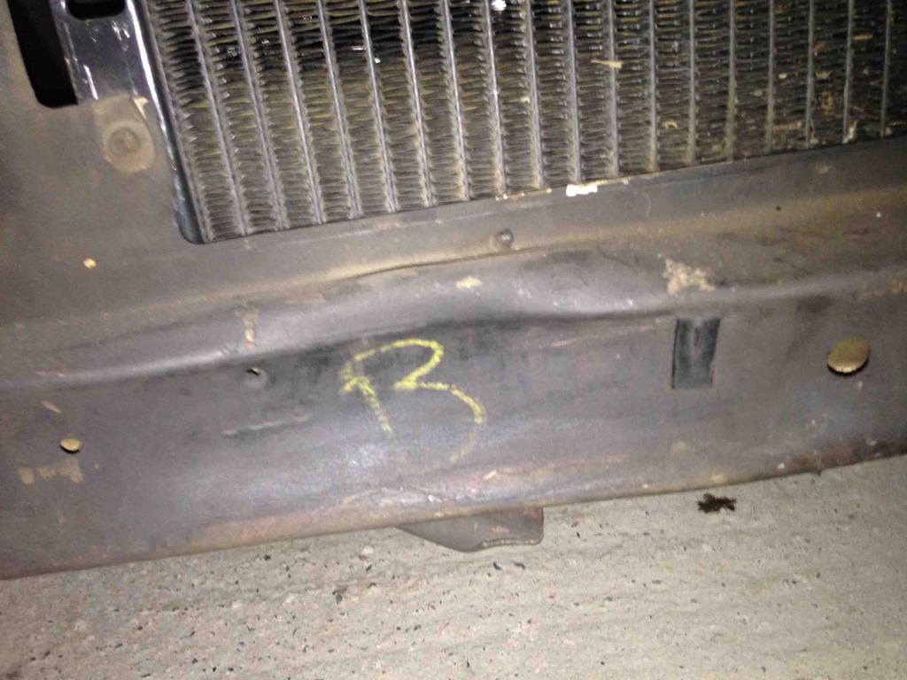

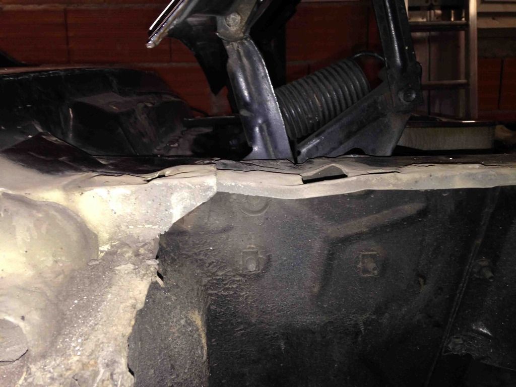

Manu32 Posté(e) le 16 décembre 2015 Auteur Signaler Posté(e) le 16 décembre 2015 Bon on y voit un peu plus clair. Je vais peut être devoir changer le "Fender apron rear passenger side" en plus du "battery apron" et du support de radiateur. On voit bien que le choc est remonté jusqu'au tablier. A priori pas plus tordu que ce qu'on voit sur la photo, les joints semblent d'origine autour de ces pièces. Rien de spécialement méchant finalement, mais à faire! Côté conducteur, c'est bien plat. Un coup de redressage sur la traverse inférieur aussi va s'imposer pour lui redonner un aspect plus propre. Citer

Manu32 Posté(e) le 16 décembre 2015 Auteur Signaler Posté(e) le 16 décembre 2015 Non c'est pas grand chose! Encore que ... je n'ai accès qu'à la partie visible. Mais à priori cela c'est arrêté pile en haut de l'aile. Je vais quand même tenter de voir si je peux arranger cette pliure avant de commander les pièces. Et surtout aller voir mon carrossier si il peut me prêter une pointeuse un WE avec les jeux de pinces de différentes longueur (c'est pas gagné ahah) Citer

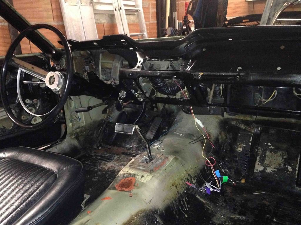

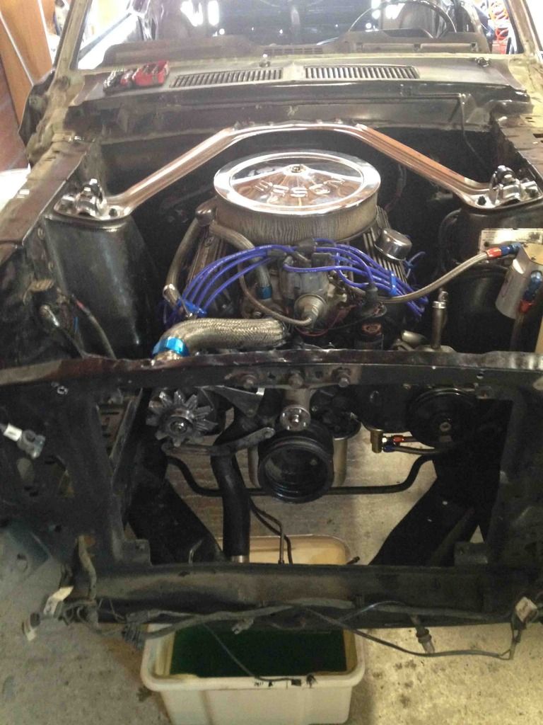

Manu32 Posté(e) le 17 décembre 2015 Auteur Signaler Posté(e) le 17 décembre 2015 Encore une bonne journée de faite. - Vitres de portes et de custode démontées et emballées avec leur mécanisme et la visserie - Tableau de bord, casquette, boîte à gants, commande de chauffage démontés. Un petit bonus, le dernier ou avant dernier démarrage avant quelques mois Citer

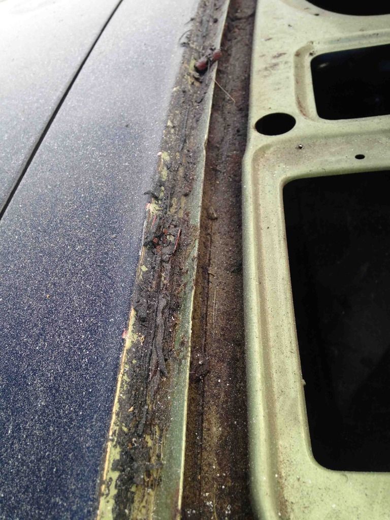

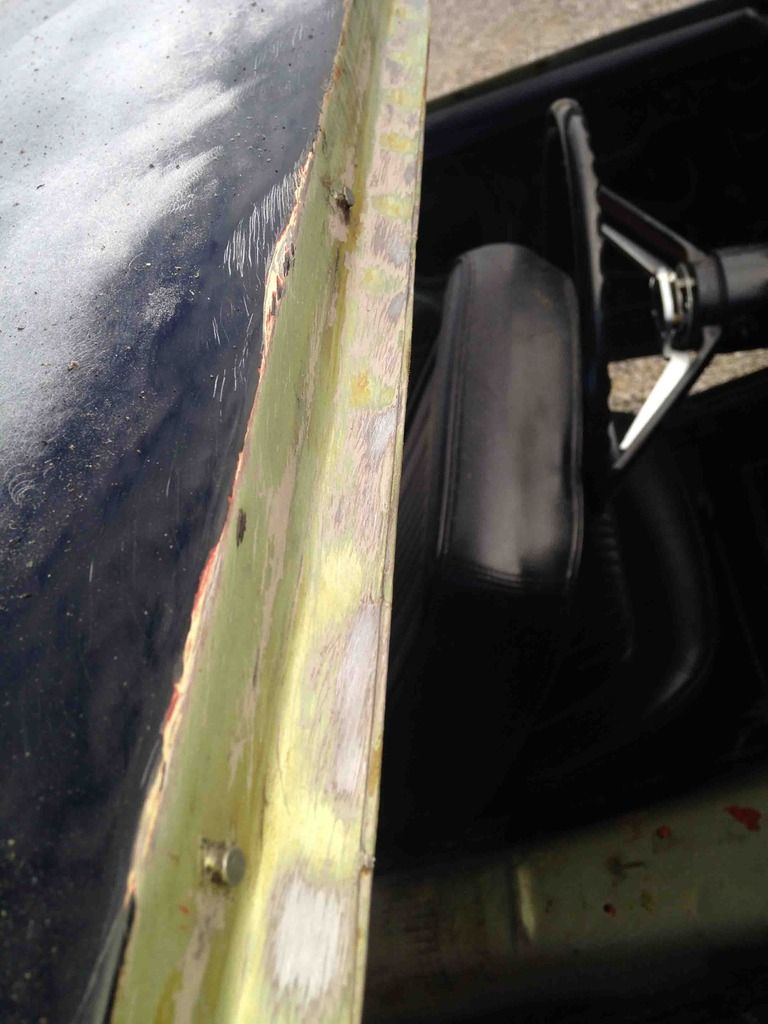

Manu32 Posté(e) le 18 décembre 2015 Auteur Signaler Posté(e) le 18 décembre 2015 Pour cette belle journée je n'ai pu y consacrer que l'après midi, mais finalement j'y suis allez un peu comme un sauvage Baie de la lunette arrière dans l'état lors du démontage. La seconde c'est la baie de pare brise après nettoyage. Côté droit Côté gauche Un petit coup de phosphatant en bombe sur les parties à nue juste après avoir soufflé. Le reste attendra demain et dimanche. Citer

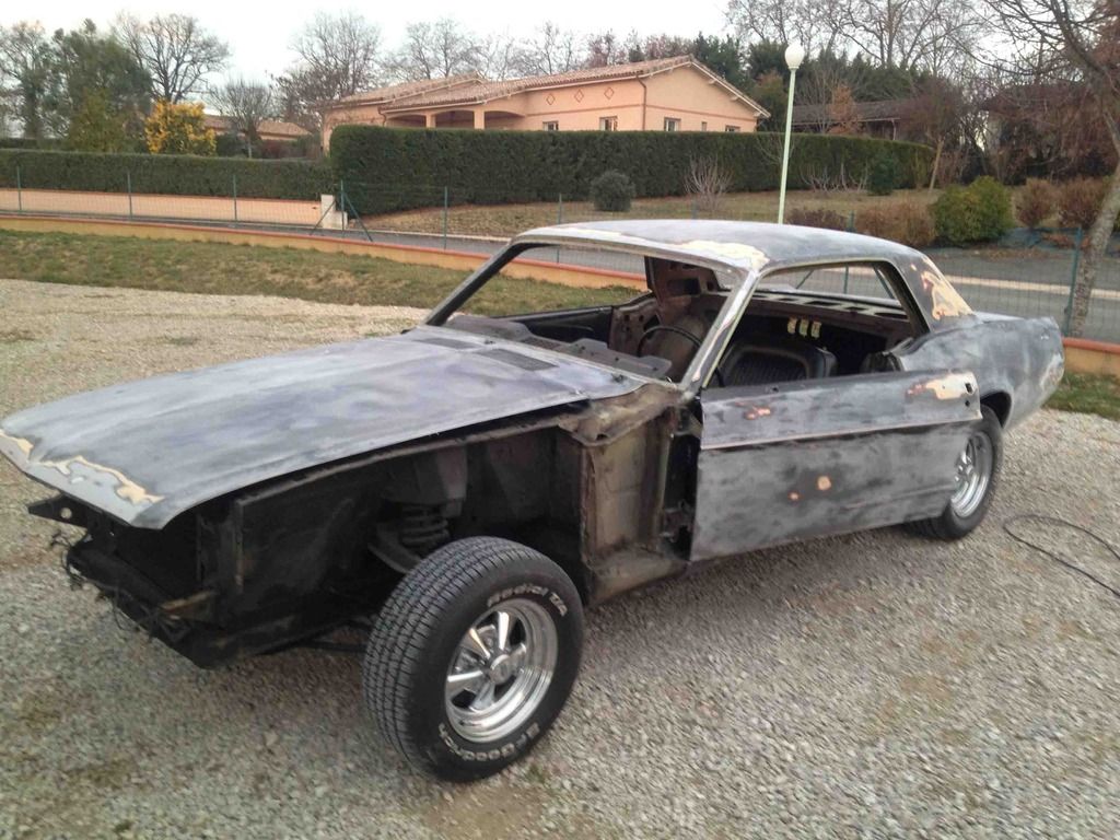

Manu32 Posté(e) le 20 décembre 2015 Auteur Signaler Posté(e) le 20 décembre 2015 La photo du jour Citer

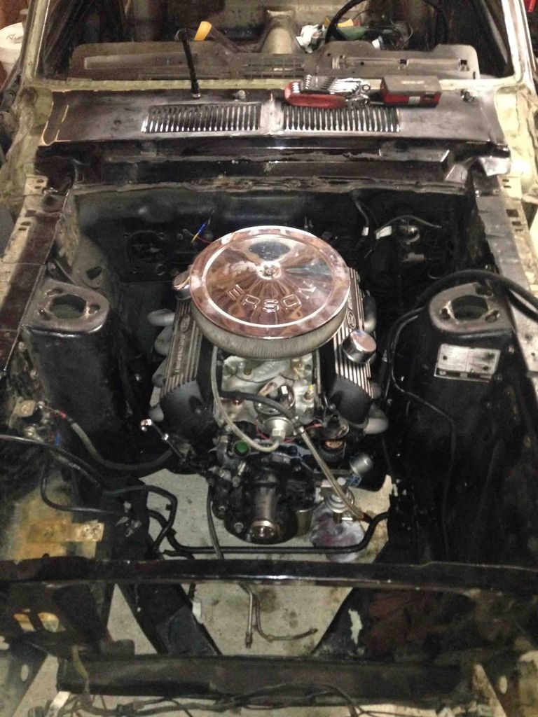

Manu32 Posté(e) le 23 décembre 2015 Auteur Signaler Posté(e) le 23 décembre 2015 Encore quelques efforts et l'ensemble moteur / boîte sera au sol Citer
