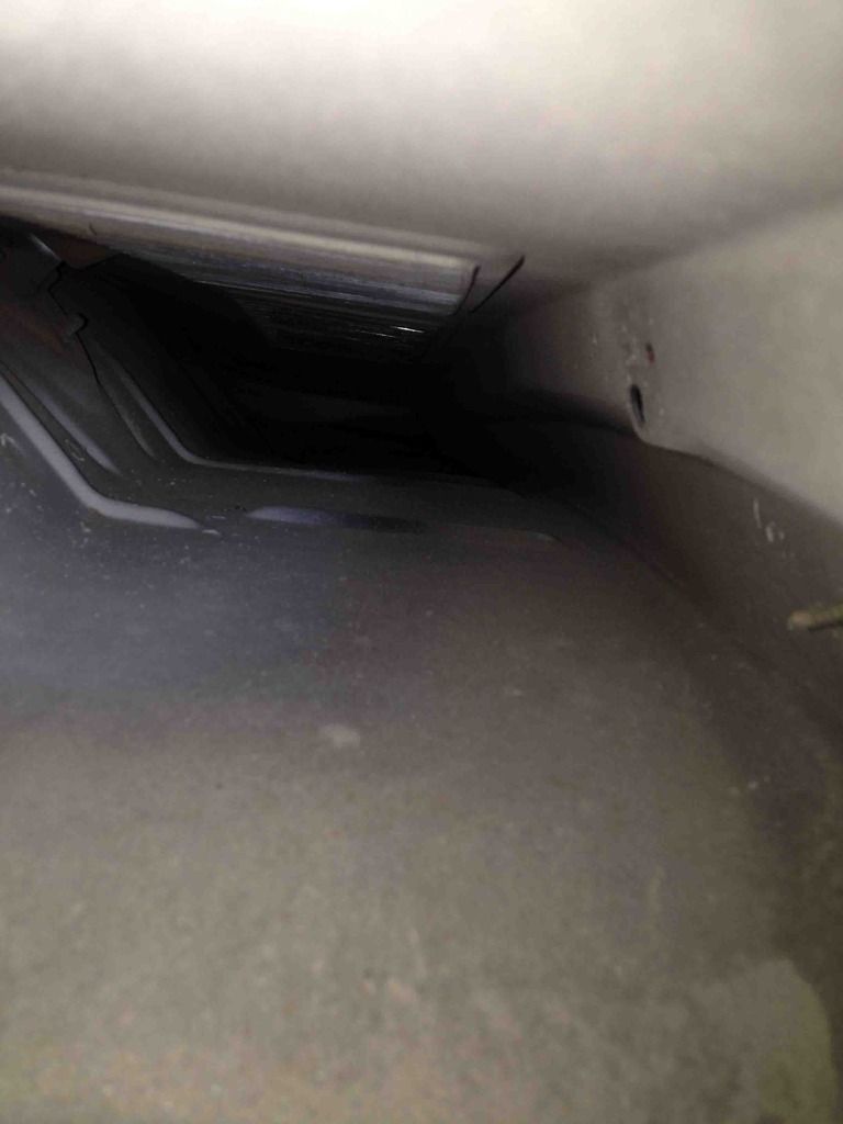

Manu32 Posté(e) le 3 janvier 2016 Auteur Signaler Posté(e) le 3 janvier 2016 Une petite photo depuis une des deux cheminées Non en effet pas de rouille, juste quelques piqures que j'ai pu rattraper avec des brosses synthétiques. Par contre elle est passé chez le carrossier plus d'une fois cette caisse. La dame qui l'a eu pendant une longue période n'avait pas beaucoup de chance à priori Choc avant droit, choc arrière, choc aile arrière gauche, choc bas de caisse droit et aile arrière droite, plancher encore un peu déformé des deux côtés aux pieds des passager. Bon c'est rien de méchant, je préfère ça, plutôt que de la rouille perforante de partout En ponçant, par curiosité j'ai mesuré l'épaisseur de peinture totale ... 8/10ème lol - Antirouille d'origine - Lime gold d'origine - Apprêt jaune - Rouge ou bordeaux je sais pas trop - Apprêt gris - Noir - Noir - Noir Pour le noir, je me demande même si y avait pas une couche d'epoxy vu comme j'en ai chié pour le virer Citer

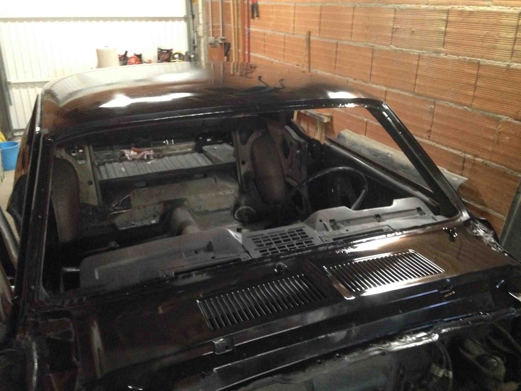

Manu32 Posté(e) le 4 janvier 2016 Auteur Signaler Posté(e) le 4 janvier 2016 Mise en apprêt antirouille. Citer

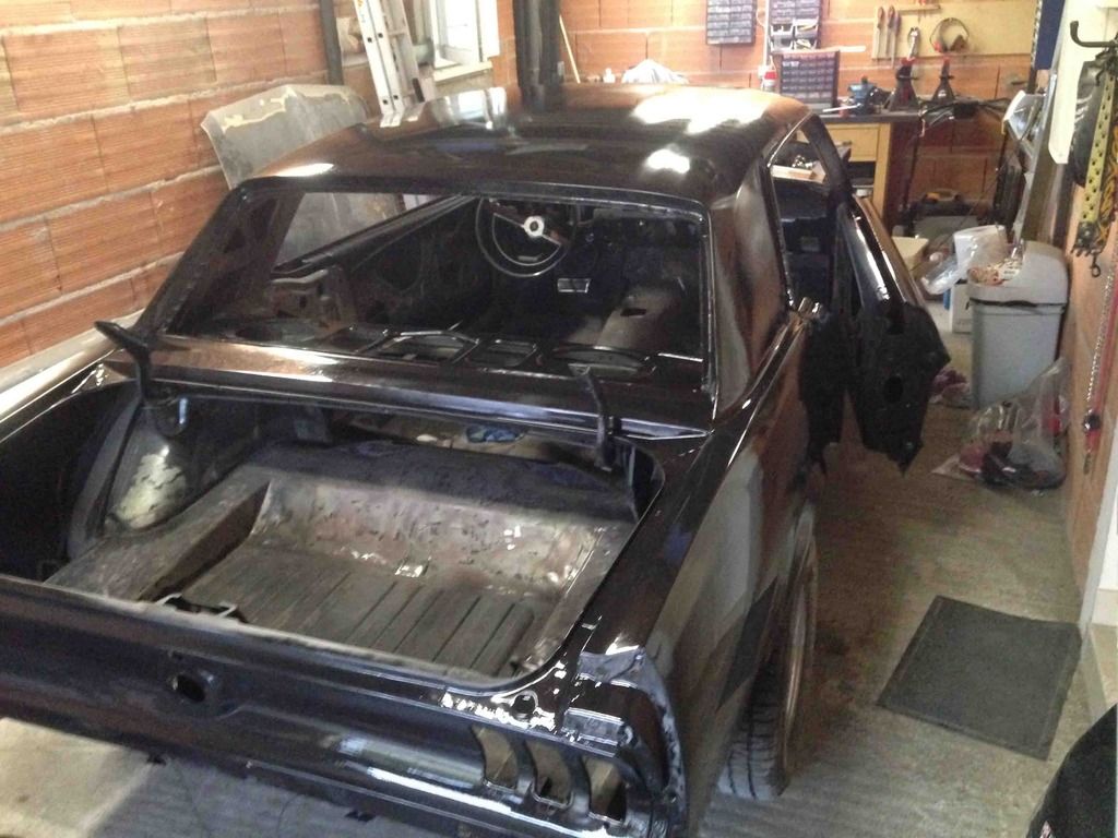

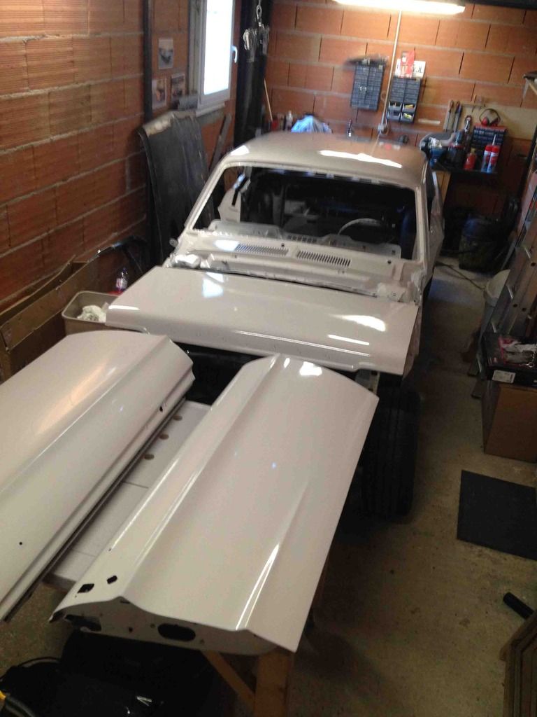

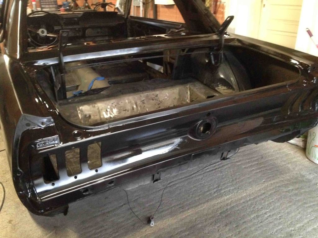

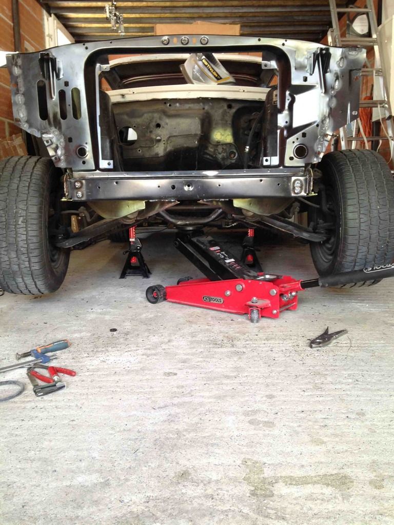

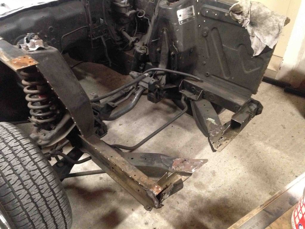

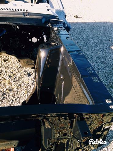

Manu32 Posté(e) le 24 avril 2016 Auteur Signaler Posté(e) le 24 avril 2016 Bonjour la compagnie. Quelques semaines sans nouvelles. Le temps n'était pas propice pour bosser dehors et beaucoup de boulot à côté.Voici quelques photos de l'avancement des travaux.La caisse est en apprêt epoxy, les deux portes aussi, ainsi que le coffre! Me reste le capot à préparer, les deux ailes AV et les deux jupes. Sinon, cette semaine je devrais normalement terminer la mise en place de la face AV et des trois apron que je dois remplacer. Actuellement la voiture est dans cette configuration. Citer
CAN-AM Posté(e) le 26 avril 2016 Signaler Posté(e) le 26 avril 2016 Tu as pris des mesures entre les deux tours, avant de dépointer ? Car vu la configuration je ne serais pas étonner qu'elles bougent. Dans tout les cas bravo pour ton taf, t'as pas chaumé Citer
Manu32 Posté(e) le 26 avril 2016 Auteur Signaler Posté(e) le 26 avril 2016 En fait sur la dernière photo on ne le voit pas, mais j'ai remonté depuis, les deux barres de renfort du compartiment moteur qui font le lien tablier support d'amortisseur et celle en travers sur la largeur. Cela me permet de re rigidifier l'avant. Mais sinon oui, j'ai pris les diagonales, transversales avant de dépointer. Citer

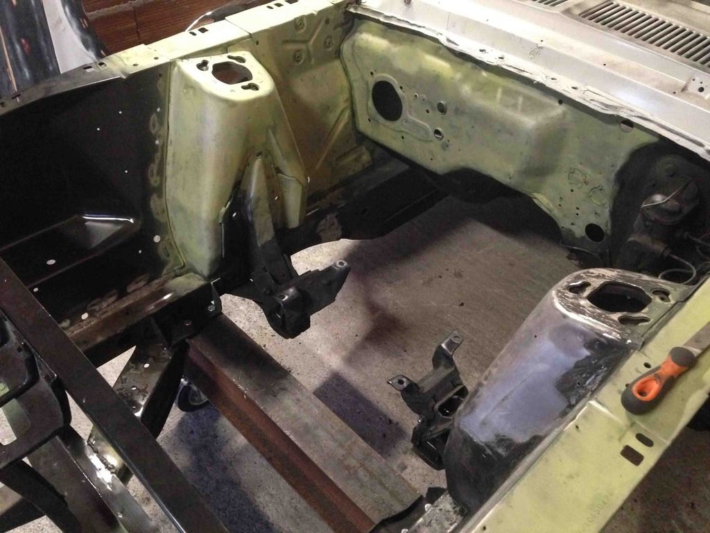

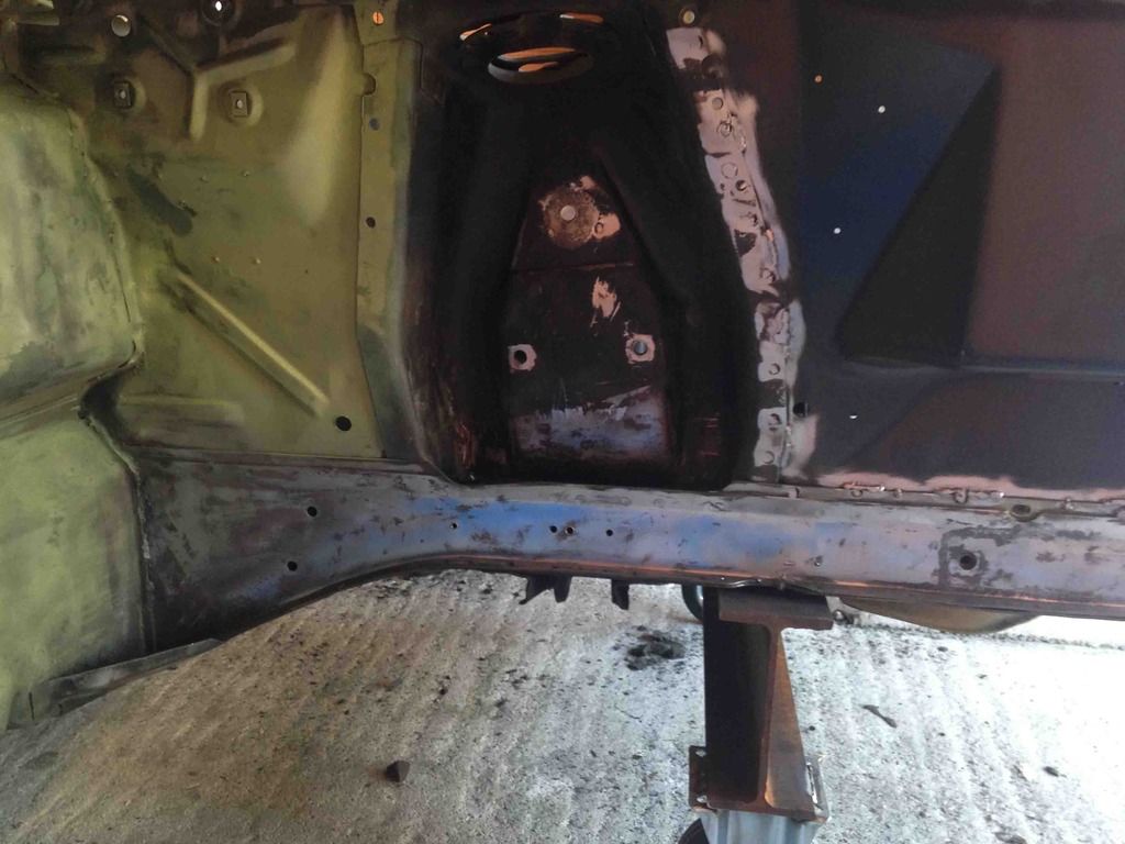

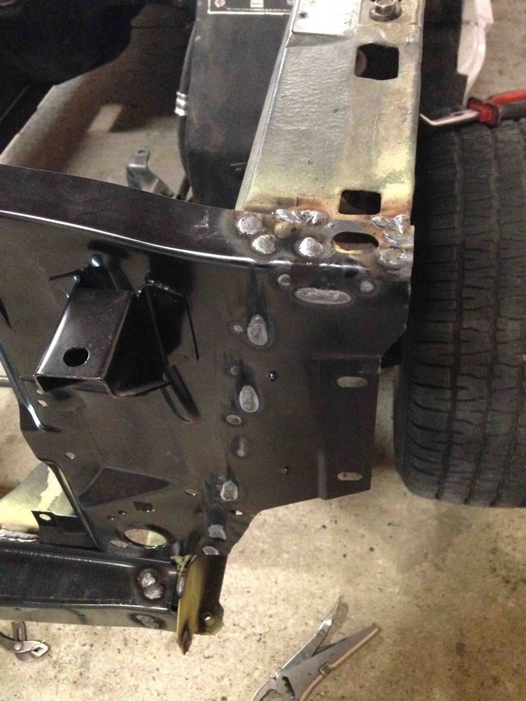

Manu32 Posté(e) le 27 avril 2016 Auteur Signaler Posté(e) le 27 avril 2016 Battery apron 100% ajusté soudé! Tôle de jonction tablier - rear fender apron 100% redressée et soudée. Face AV ajustée, 50% de soudures faites, la suite demain Citer

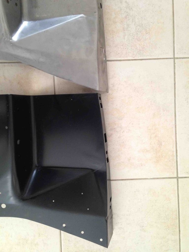

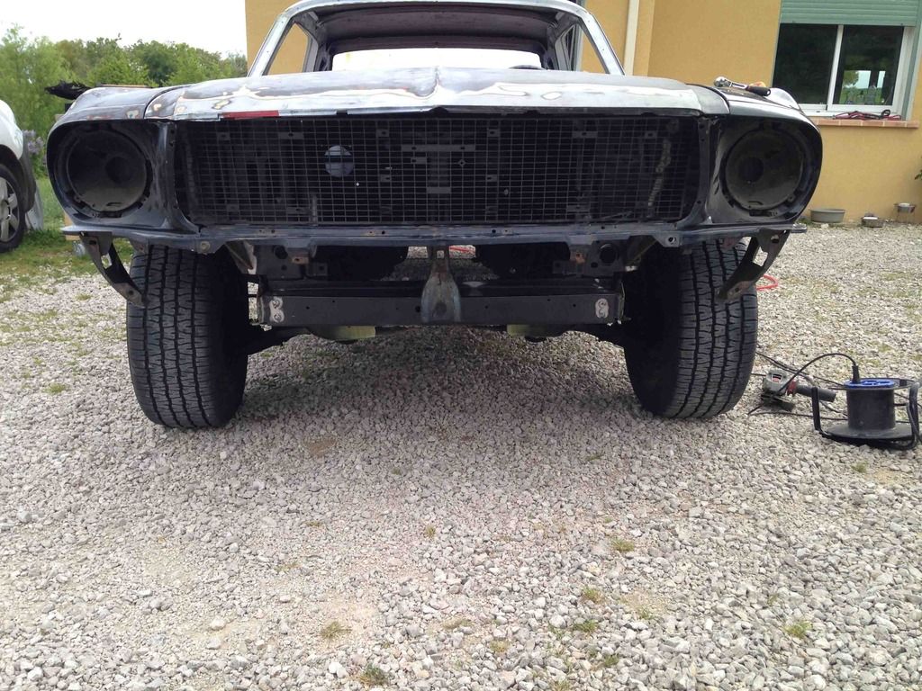

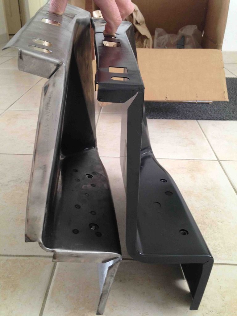

Manu32 Posté(e) le 28 avril 2016 Auteur Signaler Posté(e) le 28 avril 2016 Alors pour ceux qui souhaites acheter des pièces de tôlerie! Evitez la marque Spectra Performance, fabrication Canadienne.A gauche Spectra VS a droite Dynacorn ... Sans commentaire! Pièce hors côte, manque des trou, mal ébavuré, bref horrible. J'ai mis la pièce Dynacorn en place avec juste un tout petit bout à meuler dans un coin pour ajuster sinon tip top. Sinon suite des travaux! Tout le bloc avant est terminé concernant les soudure! Reste juste à meuler et passer un coup de phosphatant en attendant l'époxy noir un fois le compartiment décapé Un petit montage à blanc en fin de journée juste pour voir comment tout tombe! Très satisfait du résultat. Quelques ajustement et réglage seront fait avant mise en peinture. Citer
CAN-AM Posté(e) le 28 avril 2016 Signaler Posté(e) le 28 avril 2016 Je vois que tu es comme moi, tu lésines pas sur la soudure .....on sait jamais un point ou deux de plus cela peut pas faire de mal Citer
Manu32 Posté(e) le 28 avril 2016 Auteur Signaler Posté(e) le 28 avril 2016 Je vois que tu es comme moi, tu lésines pas sur la soudure .....on sait jamais un point ou deux de plus cela peut pas faire de mal Figure toi que je me posais la question justement! J'ai bien du rester trois quart d'heure devant la face avant à me demander si au niveau de la résistance mécanique cela aurait une influence! N'ayant pas trouvé de réponse après une bière et une longue réflexion ... j'ai fais quelque cordon supplémentaire Après sincèrement je préfère assurer le coup plutôt que de me retrouver avec des points qui lâchent, même si je suis certain que les points bouchon ont bien pénétré. Citer
CAN-AM Posté(e) le 28 avril 2016 Signaler Posté(e) le 28 avril 2016 Si cela peut te rassurer, vu ce que je vois en photos. Tu n'est pas prêt de perdre la face avant en roulant, même très fort Ceci dit t'as bien bossé, elle fait moins peur vu comme ça. Citer
Manu32 Posté(e) le 29 avril 2016 Auteur Signaler Posté(e) le 29 avril 2016 C'est d'une évidence absolue oui qu'elle fait moins peur! Enfin comme on m'a dit, elle a un côté Mad Max comme ça MDR Par contre si ça peu servir à d'autre, les points bouchon sur les traverses et autre éléments plus épais, trou diamètre 12, ca permet un bon remplissage, surtout sur des partie qui sont là pour le maintient de la structure.Après pour les tôles plus fine comme les fender apron et le dessus de face avant, diamètre 8 comme à l'origine. Citer

Manu32 Posté(e) le 4 mai 2016 Auteur Signaler Posté(e) le 4 mai 2016 Session décapage du compartiment moteur. Perceuse et embout synthétique (rond et conique), ça va pas mal du tout mais c'est long. Citer

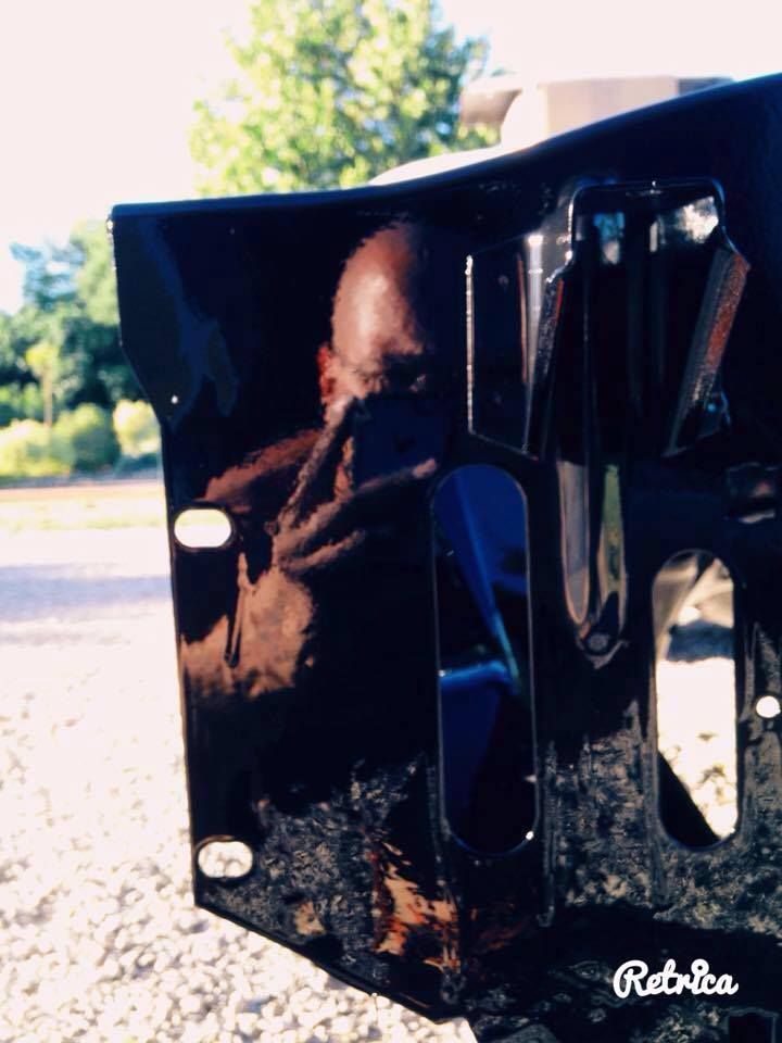

Manu32 Posté(e) le 8 janvier 2017 Auteur Signaler Posté(e) le 8 janvier 2017 Oula ça faisait un moment que je n'avais pas donné de nouvelles oui en effet Mon objectif de pouvoir rouler un peu avant la fin de l'été a été tenu, même si il reste des choses à revoir, faire, améliorer. Fuite d'huile control valve, remplacer la sonde de température, reprendre le ciel de toit comme il faut, remonter les vitre de porte (ben oui l'été on roule vitre ouverte, du coup je ne les avais pas remonté ahah). Citer
