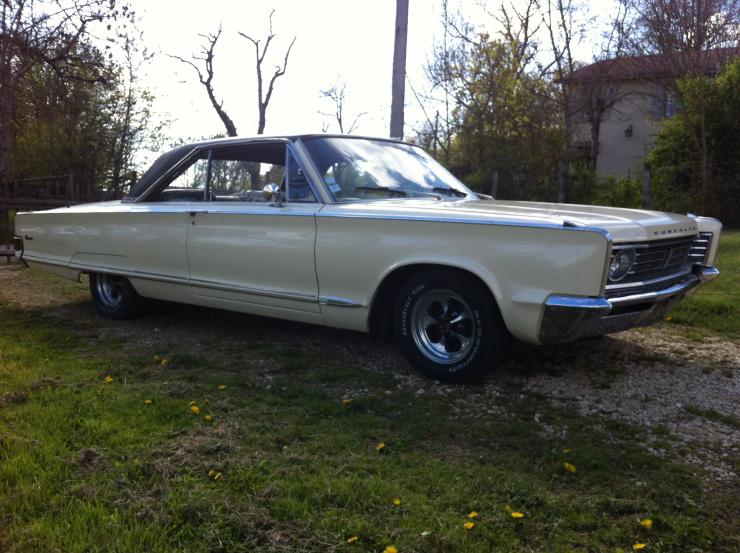

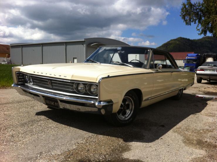

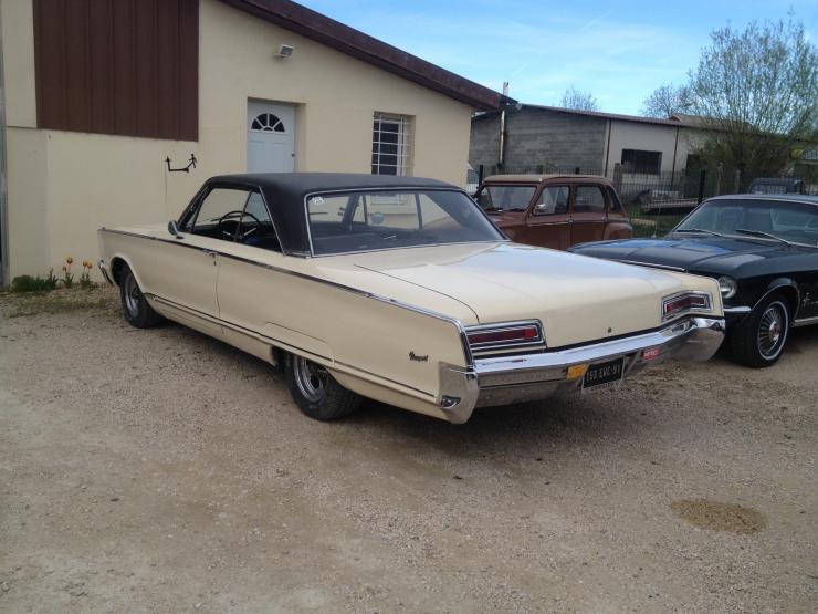

Sortie de carrosserie ce matin apres polissage de la peinture
d'autres photos dans quelques temps
Posté(e)
Vraiment très sympa avec cette teinte et ce vinyle. :megatop:
C'est vrai qu'elle pourrait avoir un look plus "sportive" sans ces fender. Je les ai enlevés sur la mienne pour cette raison. ;)
Posté(e)
Merci July je pensais être le seul a voir les choses ainsi... Du coup je verrais a l'usage :)

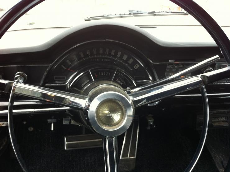

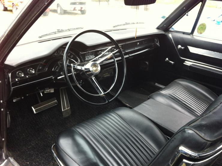

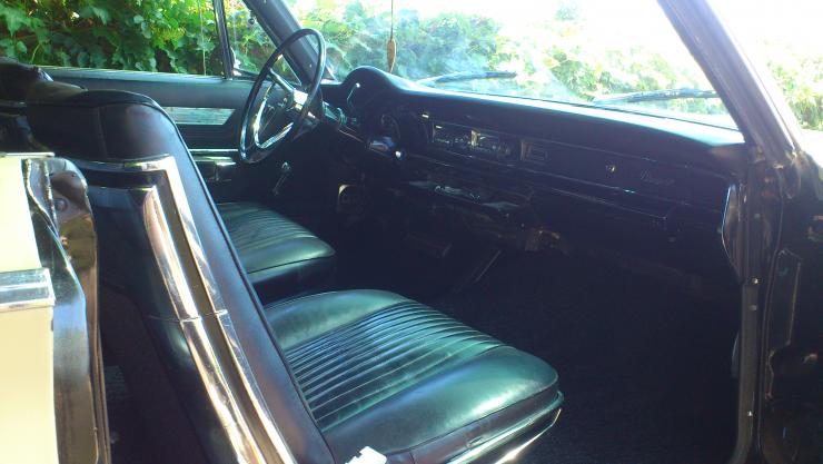

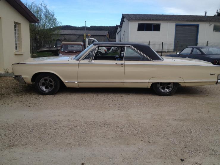

Re vu de l'interieur
Posté(e)
Les lignes de cette auto mériteraient une peinture métal, mais tu as bienfait de lui redonner sa teinte d'origine.
Posté(e)
+1. :)
Posté(e)
C'est pas faux, mais je trouve que beaucoup de ces lignes sont en peinture metal, est ce un effet de mode ? Dans le doute j'ai opté pour l'origine, moins pimpant ,mais pas de risque de faute ;)

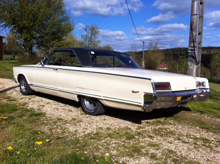

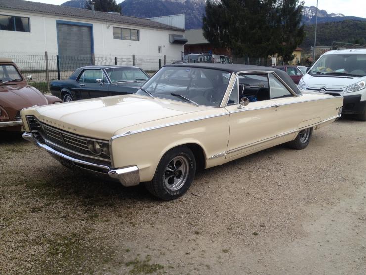

Quelques photos ,faites ce jour de premier roulage :)
Pas de soucis majeur, elle freine bien ,envoie du bois , ne chauffe pas, tiens bien au sol dans les virolos .
les petits moins, un tape tape sur la roue arrière gauche style comme un truc collé au pneu mais il n'y a rien , le répétiteur de clignotant sur l'aile, ampoule HS .
Pour le moment ca roule :D
les catadioptres posés sur les feux arrières ont sautés ce soir, mais il y a avait un trou de 4 dans le feu même :(
Du coup deux petits vis a tête plates, j'ai pas pu faire mieux :)

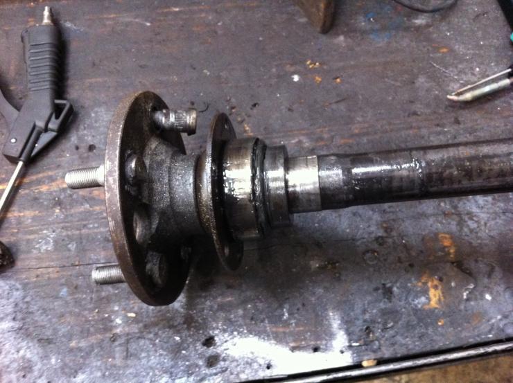

Bad news de cet aprem:
j'ai cassé un demi arbre de transmission :( le gauche, sans doute le léger bruit de tap tap que j'entendais .
Causes et effets :
A savoir que sur cette auto et d'autres ,les roues gauches sont en pas inversées, le proprio précédent, ou son mécano devait l'ignorer résultat ils ont du forcer pour démonter la roue, et foirer les goujons.
Ils les ont donc remplacer par des pas classiques, mais pas du bon diamètre ,donc, jeux sur la flasque du demi arbre et ils l'ont donc soudés :angry: réparation a l'Africaine...... Ca a lâché..... :grr:
Heureusement pour moi, les trous de la flasque ne sont pas ovalisés (mesure prise avec un comparateur) et toujours crantés :sweatingbullets:
Donc commande de goujons adéquats et ça va le faire :)
Une vue du soucis
Posté(e)
Bah m**de alors,
Donc c'est pas l'arbre, c'est les goujons qui onts lâché ?
Compromis pour dimanche , ou tu viens en Buick ?
