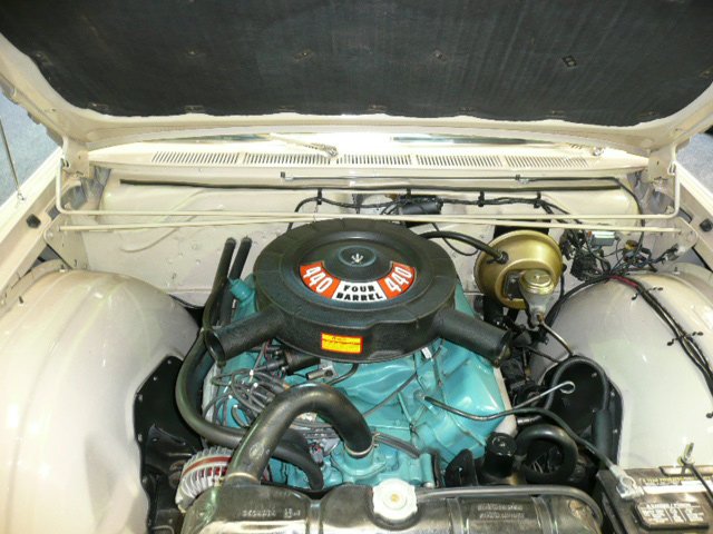

Charger976 Posté(e) le 9 mai 2018 Signaler Posté(e) le 9 mai 2018 Il y a 5 heures, morov a dit : Je suis parti sur du rouge parce que le vendeur avait plus d'orange mdrrrrrr Perso j'aurai attendu d'avoir la bonne référence car ce n'est pas tout les jours que l'on sort le bloc de sa voiture.... Je trouve qu'un moteur peint dans la nuance d'origine est un plus indéniable dans la restauration d'une voiture. Mais ce n'est que mon avis..... Dans le cas de ton moulin, il me semble qu'il n'y avait pas encore de version Hi-Perf du 440-4bbl en 1966. C'est à partir de 1967 qu'on a eu droit au 440 "normal" (code K) et au 440 "TNT" (code L). A vérifier... Tu aurais donc un 440 "normal" (code J en 1966). Dans ce cas il devrait être peint en "Chrysler turquoise". Ca donne à priori un truc comme ça sur cette Chrysler 300 de '66 (bon, je suis d'accord la couleur ne correspond pas vraiment avec celle du nuancier ci-dessus...) : sebastien 01 1 Citer

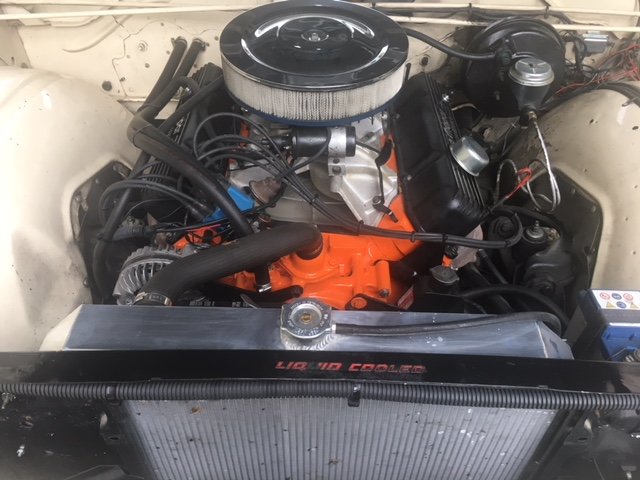

morov Posté(e) le 19 juin 2018 Auteur Signaler Posté(e) le 19 juin 2018 (modifié) Voila cet apres midi il retourne dans son compartiment Oui je sais, j'aime le Orange lolol Modifié le 19 juin 2018 par morov sebastien 01 et HAGUYGOU 2 Citer

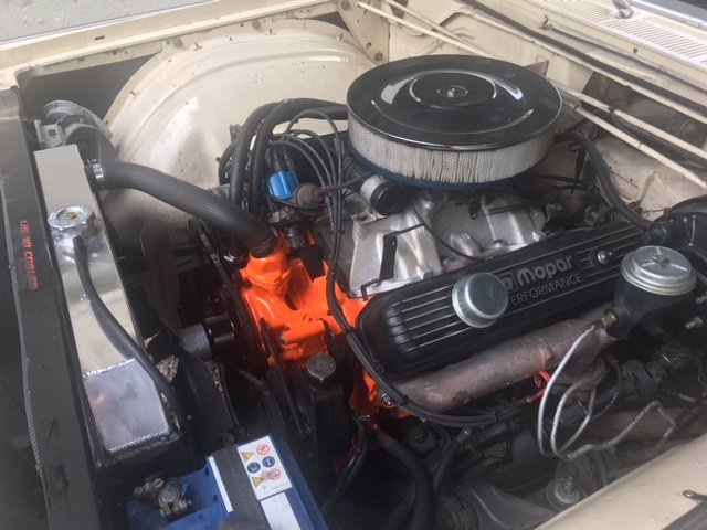

morov Posté(e) le 14 septembre 2018 Auteur Signaler Posté(e) le 14 septembre 2018 J'avais oublié de mettre une tof une fois remonté, c'est fait Ricky1979, buxois84, sebastien 01 et 1 other 3 1 Citer
The Lion King Posté(e) le 15 septembre 2018 Signaler Posté(e) le 15 septembre 2018 A part la cet affreux filtre à air spécial aspiration d'air chaud, c'est plutôt joli Sand déconner, t'as pas la vraie gamelle kivabien? Et le fan shroud? Histoire de vraiment finir ça? Citer
morov Posté(e) le 16 septembre 2018 Auteur Signaler Posté(e) le 16 septembre 2018 (modifié) Le 15/09/2018 à 19:25, The Lion King a dit : A part la cet affreux filtre à air spécial aspiration d'air chaud, c'est plutôt joli Sand déconner, t'as pas la vraie gamelle kivabien? Et le fan shroud? Histoire de vraiment finir ça? Si j'ai le boitier de filtre a air d'origine, mais pas le carbu et les deux ne sont pas compatible .Alors en attendant de trouver mieux.... Ca, c'est un truc trouvé sur une Corvette, j’espérais qu'avec un tel kit, aller beaucoup plus vite........ Pour le bout de plastique ça se trouve pour l'origine , mais mon radiateur étant beaucoup plus large que l'origine ( 3 faisceaux et alu ) Trouver celui qui ira dessus relève du ticket gagnant au loto . Modifié le 16 septembre 2018 par morov Citer

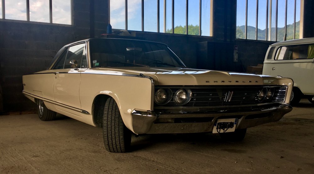

morov Posté(e) le 29 septembre 2019 Auteur Signaler Posté(e) le 29 septembre 2019 Bon des news de la Chrysler ,cet été on est descendu a Rivanazzano Italie course de drag en majorité US 1300 km aller retour sans soucis j aime cette caisse et apres quelques test avec des potes en Ford 429 et une 390 elle ne fait pas honte 😄 CAN-AM et sebastien 01 2 Citer
