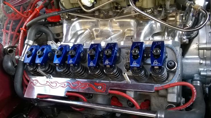

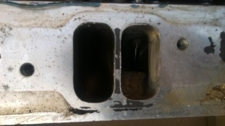

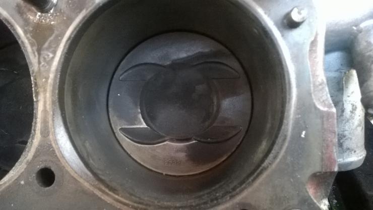

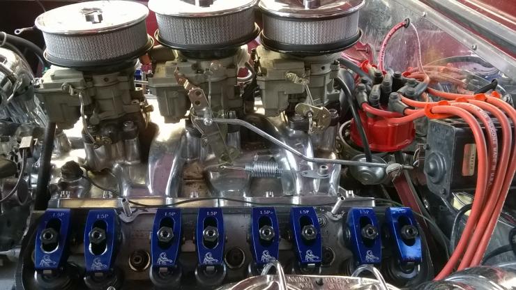

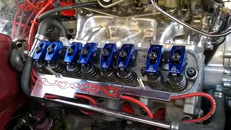

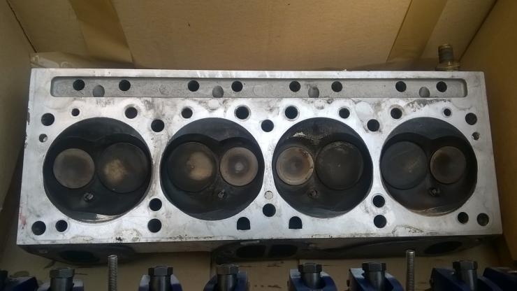

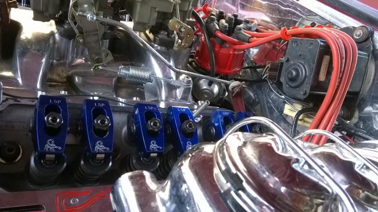

FGA Posté(e) le 8 décembre 2015 Auteur Signaler Posté(e) le 8 décembre 2015 Merci pour ces good news!!! bon si je comprends bien je contacte la FFVE pour demander un certificat de conformite (il faut envoyer une photocopie de tous les documents ?) Sinon j'ai profite de ce beau temps pour voir ce qui deconne sur ce moteur: au niveau culasses: RAS, j'ai verifie au niveau des pistons et soupapes a la camera, tout est ok egalement. Reste a verifier au niveau de la chaine de distrib et bas moteur... Bonne soiree a tous Citer
Manu32 Posté(e) le 9 décembre 2015 Signaler Posté(e) le 9 décembre 2015 La vache ça brille là dedans! On pourrait presque y bouffer Pour la FFVE demande un dossier, normalement tu aura la liste des pièces à fournir. Citer
FGA Posté(e) le 9 décembre 2015 Auteur Signaler Posté(e) le 9 décembre 2015 La vache ça brille là dedans! On pourrait presque y bouffer Pour la FFVE demande un dossier, normalement tu aura la liste des pièces à fournir. Oui en effet, j'ai vu sur le site de la FFVE...faudra pas etre presse... OUi que de la belle piece: des culbuteurs scorpion, c'est ce qui se fait de mieux ! Ensuite des culasses KRE (voir hotrod) avec soupapes Ferrea SS 1200 series 6 etc... Je poursuis le demontage mais il me manque des douilles torx...a commander donc! Suite au prochain numero ! Citer

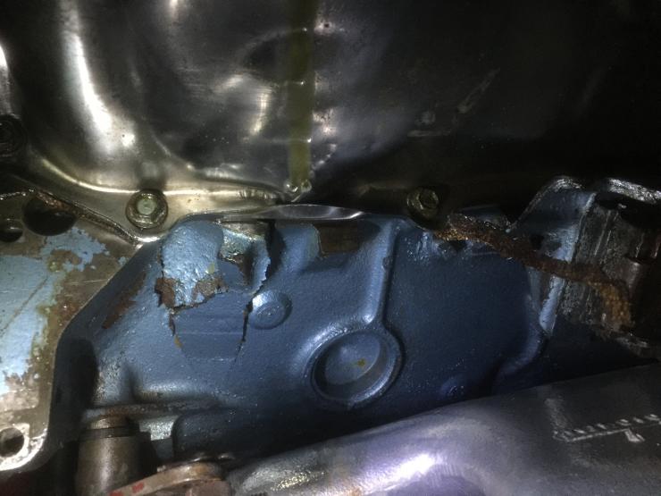

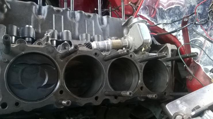

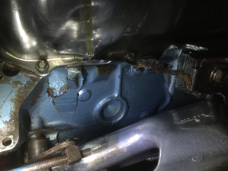

FGA Posté(e) le 10 décembre 2015 Auteur Signaler Posté(e) le 10 décembre 2015 Bon la messe est dite...no comment mise a part d'etre degoute - crap: Citer
STG Posté(e) le 10 décembre 2015 Signaler Posté(e) le 10 décembre 2015 Une bielle qui a éclatée le block moteur et le carter en tole Citer
FGA Posté(e) le 10 décembre 2015 Auteur Signaler Posté(e) le 10 décembre 2015 Une bielle qui a éclatée le block moteur et le carter en tole Alleluia............... Citer

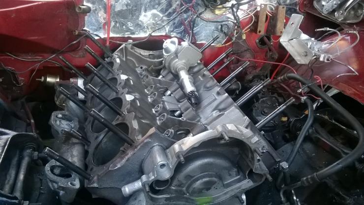

FGA Posté(e) le 14 décembre 2015 Auteur Signaler Posté(e) le 14 décembre 2015 POur en revenir au sujet, j'ai avance cet aprem : Citer

FGA Posté(e) le 18 décembre 2015 Auteur Signaler Posté(e) le 18 décembre 2015 Comme on dit, il n'y a que les imbeciles qui ne changent pas d'avis...du coup j'ai reussi avec ma wife, la convaincre de la conserver. En effet, il semblerait que mon bloc soit reparable ! du coup j'ai fait une demande de devis chez Tin Indian pour passer en 455ci (le cylindre arriere est bon pour etre realese). Le vilo est mort donc je dois le changer ainsi que les bielles etc..bref la note sera quand meme salee. Partir sur un vieux bloc, j'ai donne, c'est fini. Mes culasses sont controlees et impec ! je vais quand meme m'amuser avec la dremelle pour ameliorer le flux admin (agrandir) et echap (agrandir et polir) avec mes collecteurs qui sont plus grand. Je me debarrasse de mon tri-flow tout neuf pour ceux que ca interesse au profit d'un FAst EFI 2.0 (l'electronique ca me connait mieux) ainsi que de mes collecteurs d'echap par un doug's D568. L'arbre a came est mort au niveau du pignon d'entrainement du distributeur (la bielle a tape dedans) ainsi que le pignon du distrib. Voila pour aujourd'hui, les photos vont suivre PS pour Kaelzar: la base est super saine donc pas besoin d'en trouver une autre. Pour celle-ci, j'en ai fait une douzaine avant celle-ci pour dire dans quel etat elles se trouvent pour la plupart, c'est bien dommage... Citer
