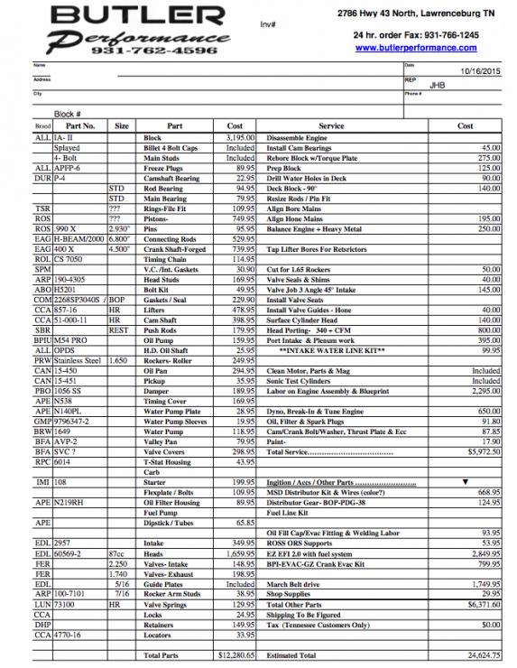

FGA Posté(e) le 18 décembre 2015 Auteur Signaler Posté(e) le 18 décembre 2015 Tu peux aussi voir pour un bloc neuf (ok, c'est 3200$...). http://butlerperformance.com/index.html Fais attention, c'est un site de dingue... JE les connais bien, je suis en pourparler avec eux depuis 1 mois et j'ai eu mon devis = $23000 comme pour Kauffman= $21000 pour une configuration similaire cad moteur complet. Comme mes culasses sont impeccables, je vais me tourner sur Kauffman ou Tin India (pareil) ce qui enleve de l'addition $3000 + la MO et les essais $3000 + $3000 de bloc s'il supporte l'epreuve de la pression (semaine prochaine normalement). Reste a financer les $12000 pour partir sur une belle base...je me tate. J'ai vu sur le coin coin un moteur de chevy a 8000€ de drag mais c'est risque je pense (il faut lui adjoindre le systeme de refroidissement qui est absent. Je me laisse le temps de la reflexion maintenant que je n'ai plus la pression Citer

FGA Posté(e) le 19 décembre 2015 Auteur Signaler Posté(e) le 19 décembre 2015 "E les connais bien, je suis en pourparler avec eux depuis 1 mois et j'ai eu mon devis = $23000 comme pour Kauffman " 23000$ dans un moteur.. j'esperre que tu compte la garder longtemps. parce que je doute que tu retrouve a la vente tout ce que tu vas mettre investir dedans... Un bloc moteur reconditionne a neuf ca se trouve pour bien moins cher que ca a mon avis... C'est certain mais autant faire les choses bien !! Butler: Citer

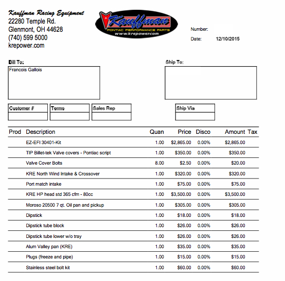

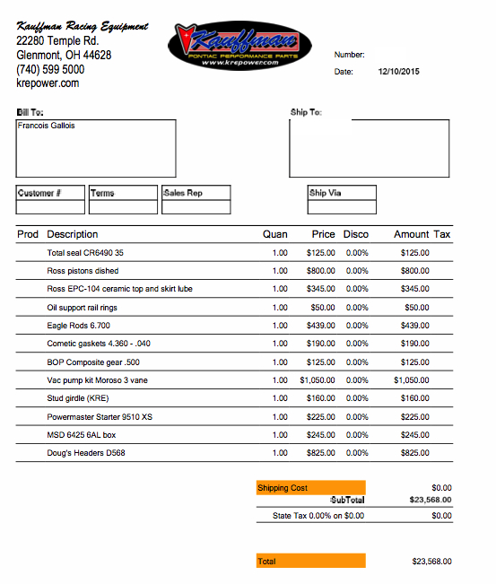

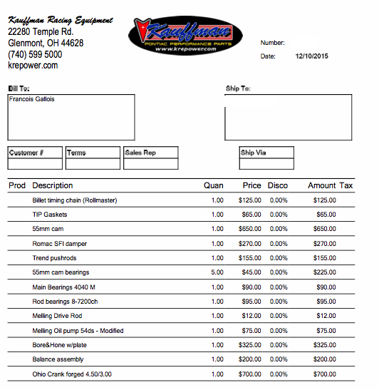

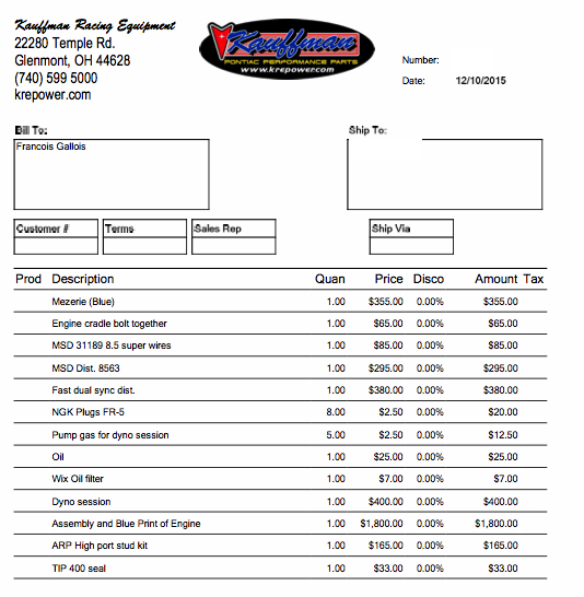

FGA Posté(e) le 19 décembre 2015 Auteur Signaler Posté(e) le 19 décembre 2015 Kauffman (ma preference): Citer

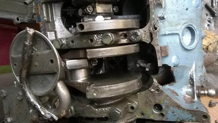

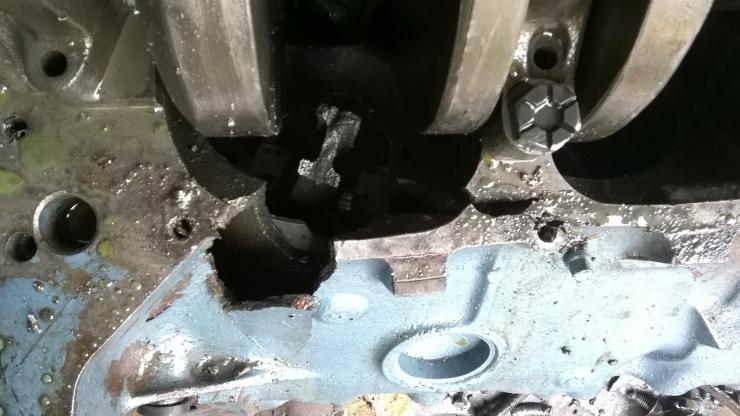

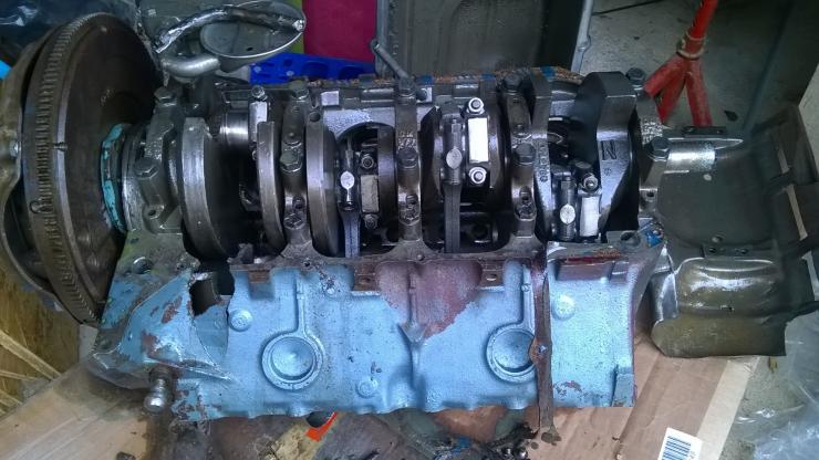

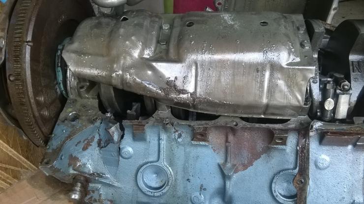

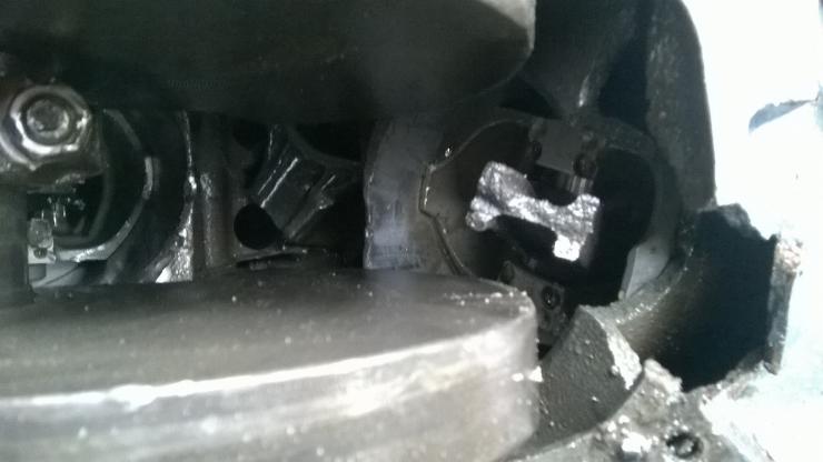

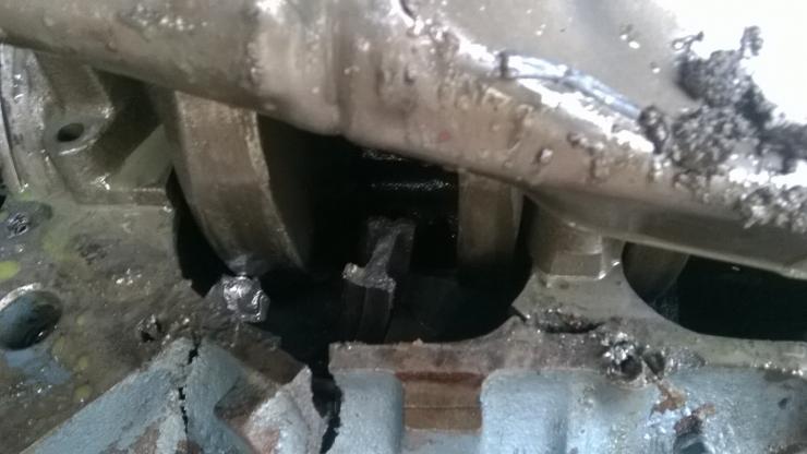

FGA Posté(e) le 20 décembre 2015 Auteur Signaler Posté(e) le 20 décembre 2015 Bon voici les photos du bloc ouvert...et bien j'ai dit une connerie, le bloc est bien mort ! Citer

STG Posté(e) le 20 décembre 2015 Signaler Posté(e) le 20 décembre 2015 C est le corps d une bielle qui a cassé ou un chapeau qui c est fait la malle. Le volant moteur est une sacré masse d inertie et d équilibrage. Citer
FGA Posté(e) le 20 décembre 2015 Auteur Signaler Posté(e) le 20 décembre 2015 C est le corps d une bielle qui a cassé ou un chapeau qui c est fait la malle. Le volant moteur est une sacré masse d inertie et d équilibrage. Oui car les 2 boulons sont integres... la bielle a casse net en cassant la tige de la pompe a huile, le pignon de l'acc...bref mise a part les culasses, plus rien n'est recuperable... Citer
bajaboat77 Posté(e) le 21 décembre 2015 Signaler Posté(e) le 21 décembre 2015 il y a quand meme quelques erreurs de montage pour pres de 500ch, par rapport a la boulonnerie, paliers, bielles pour se qui est des bielles je ne sait pas la marque Citer

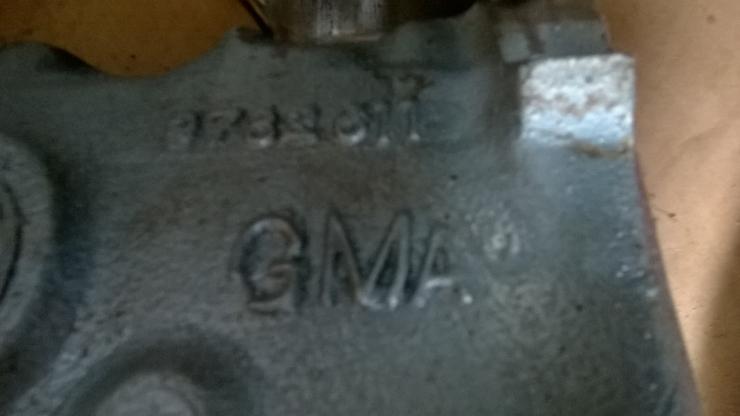

el_papelito Posté(e) le 21 décembre 2015 Signaler Posté(e) le 21 décembre 2015 On a eu l occasion de se parler au téléphone. Triste nouvelle pour le bloc ! Je reviens voir par rapport a ton castings numbers qui apparait sur la photo, "9782611" c était bien un 421 de 1966.Monte sur B Body et carburateur 4 corps d origine de 338 Ch, une belle bête en somme ! Bien dommage mais il est temps de repartir sur une nouvelle base.... Tu as déjà des culasses alus... Partir sur du Buttler ou Kauffman tu peux pas te tromper... Si jamais tu te séparais de ton tripower a un prix correct je serai intéressé. Les trois carbus seraient heureux sous le capot de la GTO. Bonne chance pour la suite ! Citer
