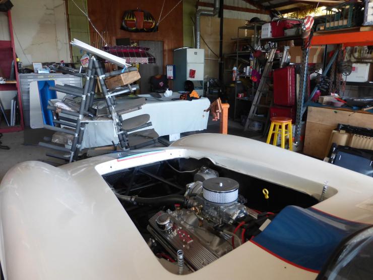

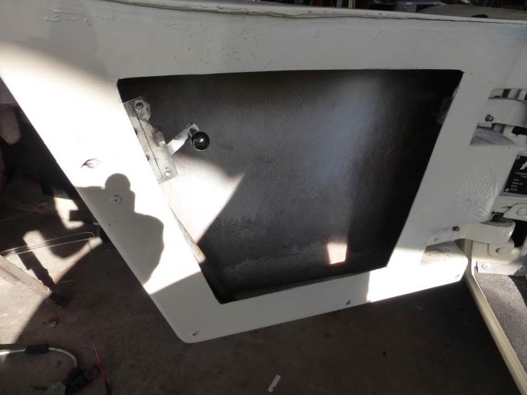

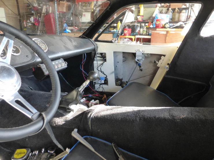

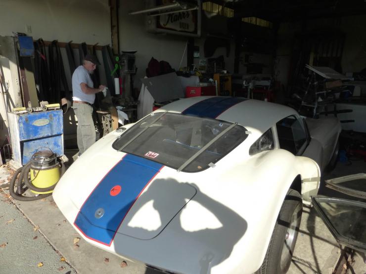

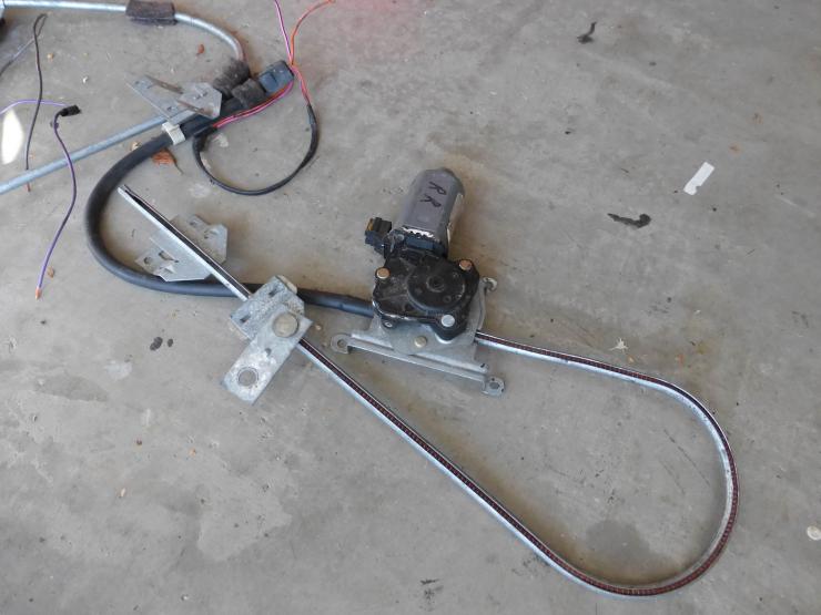

Nouvelle visite aujourd'hui chez Jim, the Old Car Glass guy. Il travaille sur un projet appartenant a un de mes client: pose de vitres et de système d'ouverture a distance sur une Kellison Panther J6 de 1962.

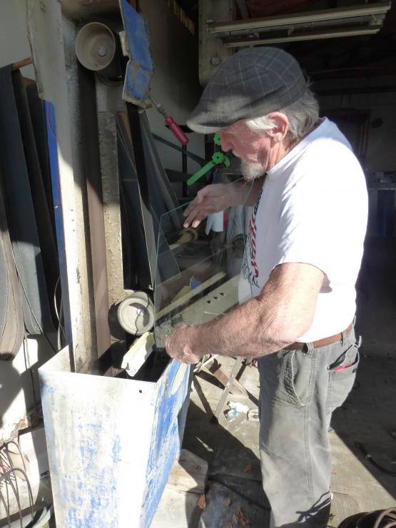

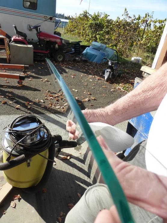

Jim m'a montrée les différentes étapes pour polir et finir une arrête de glace après decoupage. Il a 2 grandes machines a poncer a bandes, dont l'une date de 1914. Il commence avec une bande de 220, puis enchaine avec du 400, puis finit avec une bande dont la matière est faite de liege. Super intéressant a voir.
Travaux sur Kellison. Pas facile...

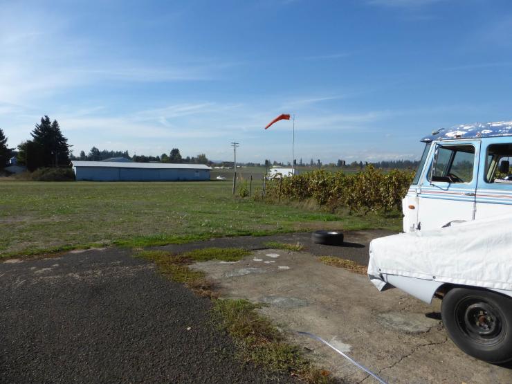

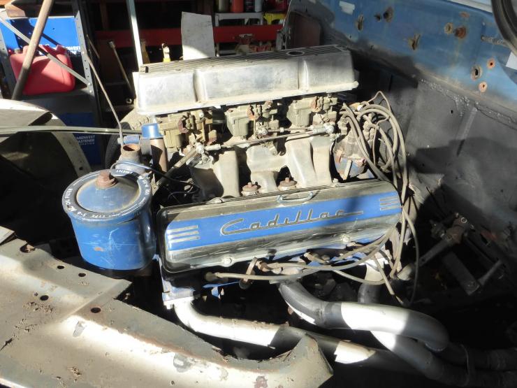

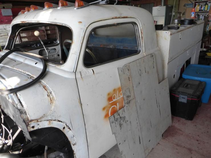

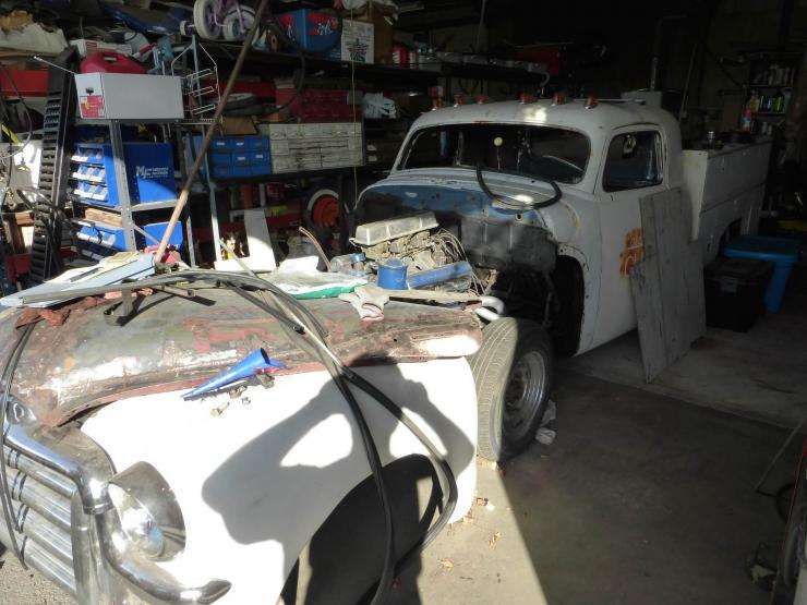

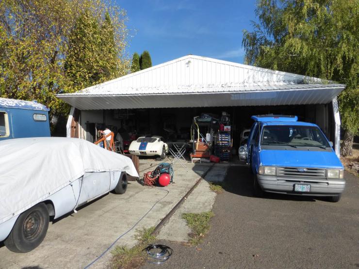

Chez Jim, avec son pickup en projet. Pour rappel, il habite le long d'une piste d'atterrissage en herbe.
Il bosse dans un garage à avion. :megatop:
