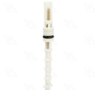

le déshydrateur, d'accord, je l'ai. J'ai lu quelque part de vérifier "expansion valve" et "inline filter" cela correspond à quoi ? Et est ce à vérifier/nettoyer ou à changer ?
C'est simplement le détendeur, situer juste avant l'évaporateur, et protégé par un filtre dans certains cas...
en fait il s'agirait plutôt de ceci (à remplacer):
...pour l'expansion valve.

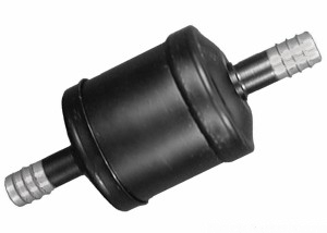

puis concernant le 'inline refrigerant filter'. il serait à installer (ce qui sous-entendait que tous les systèmes ne l'ont et que par conséquenr son installation n'est peut-être qu'optionelle)

C'est bien ça, c'est le détendeur de gaz.
Pour le filtre, s'il n'y en a pas, n'essaye pas de bricoler les tuyaux, ça monte à près de 20 bars ces petites choses là...
Et tu saurais le situer ce approximativement détendeur de gaz ou ça dépend vraiment du type de voiture ? Je suppose qu'il ne doit pas être loin du déshydrateur...
Côté haute pression près de l'entrée de l'évaporateur.
Il y'a normalement un schéma de l'airco dans un bon manuel d'atelier sur ta voiture...
