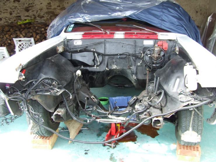

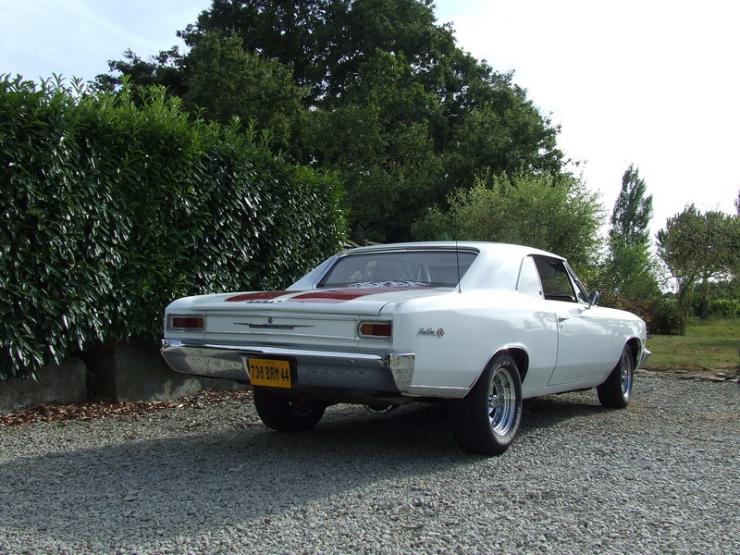

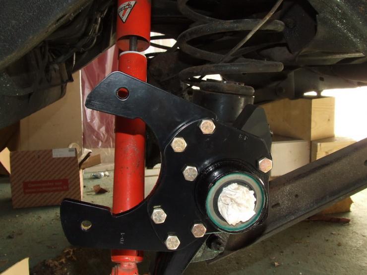

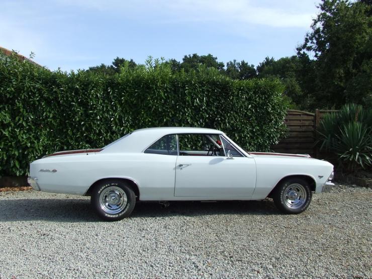

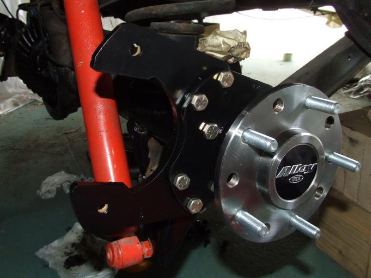

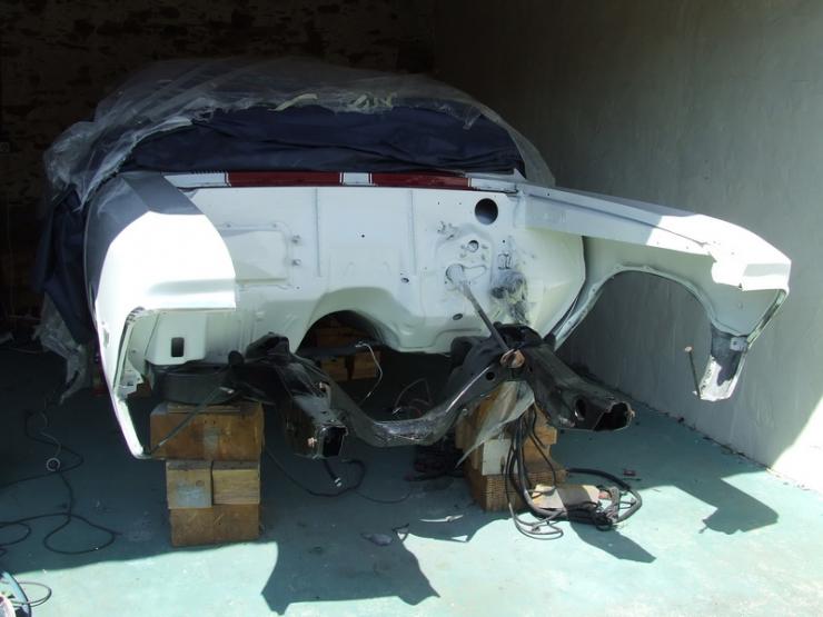

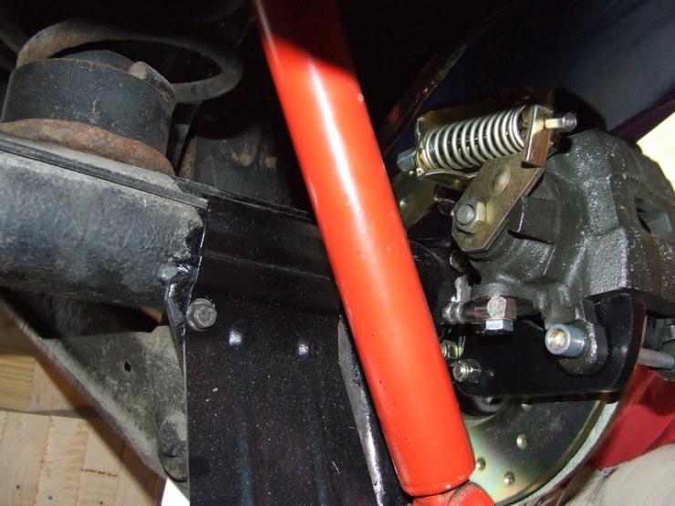

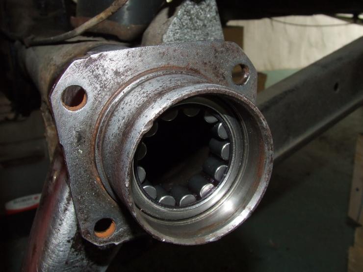

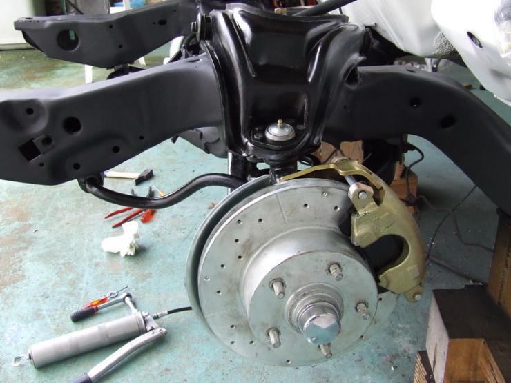

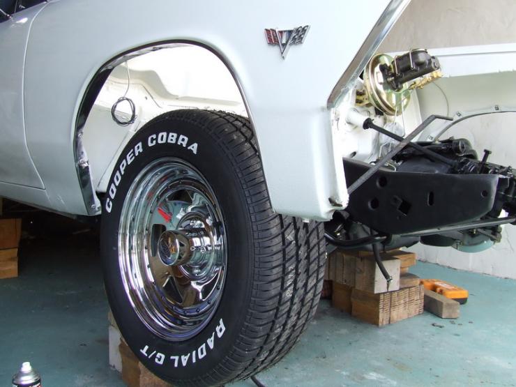

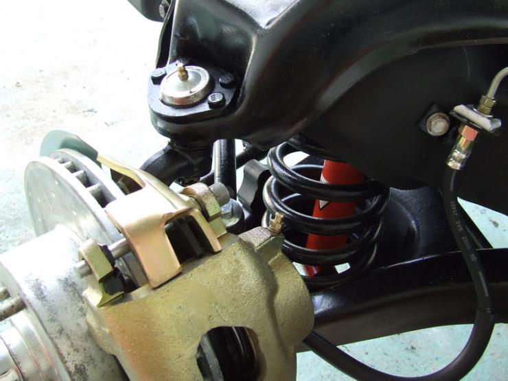

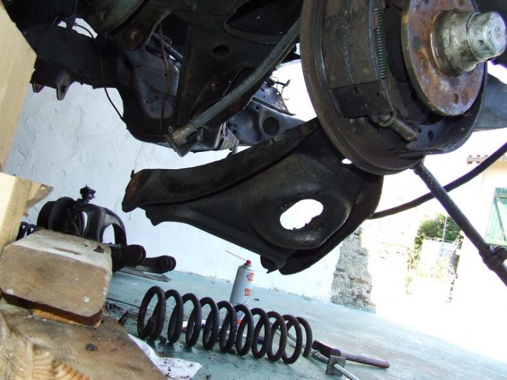

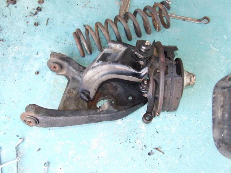

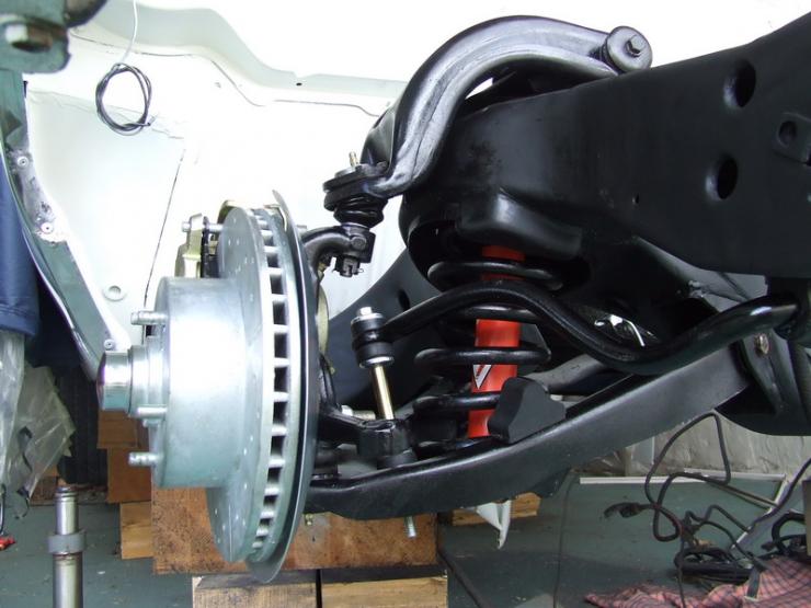

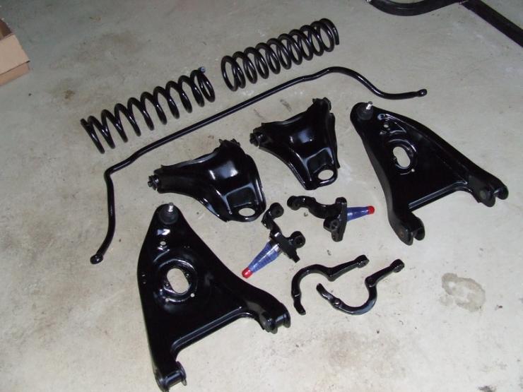

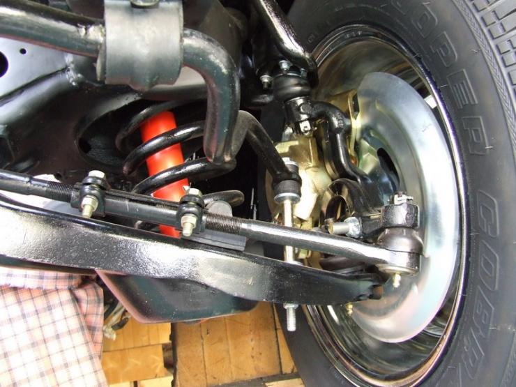

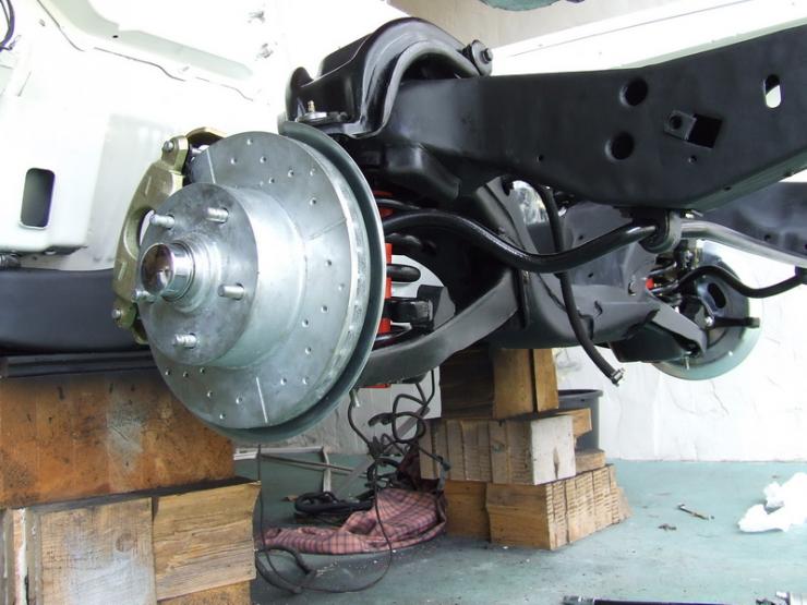

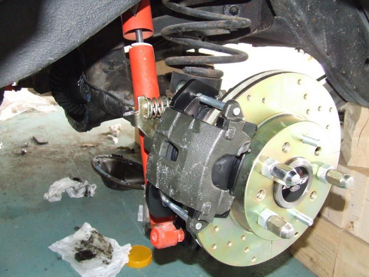

Chevelle66 Posté(e) le 29 août 2012 Auteur Signaler Posté(e) le 29 août 2012 Ho bah mince... Je me dis que, comme ça fait trèèèèès longtemps que je n'ai pas donné de nouvelles, qu'il faut que je prenne quelques instant pour corriger ça, et là, je tombes sur vos derniers messages que j'avais pô vu :blush: Désolé... Bon alors on attaque, Elle à passé son CT hier , et tout est ok. J'avais quelques inquiétudes car j'ai touché à pas mal de choses.... J'ai commencé le chantier il y à 3 ans (pas à plein temps mais au final quand même quelques heures) Je vous le fais en accéléré et en images Démontage du train avant Bon bah forcément décapage ponçage traitement et peinture. Préparation des pièces de train avant avec conversion des 4 freins à tambour par 4 freins à disques. Remontage du train avant Nouveau maitre cylindre et circuit hydraulique Présentation avec ses nouvelles jantes cragars et pneus cooper cobra Après on attaque le train arrière, roulements, joints, demi-arbres et freins à disques Bon comme ça, ca à l’air facile mais y’a beaucoup d’ajustage et de modifs à apporter. Citer

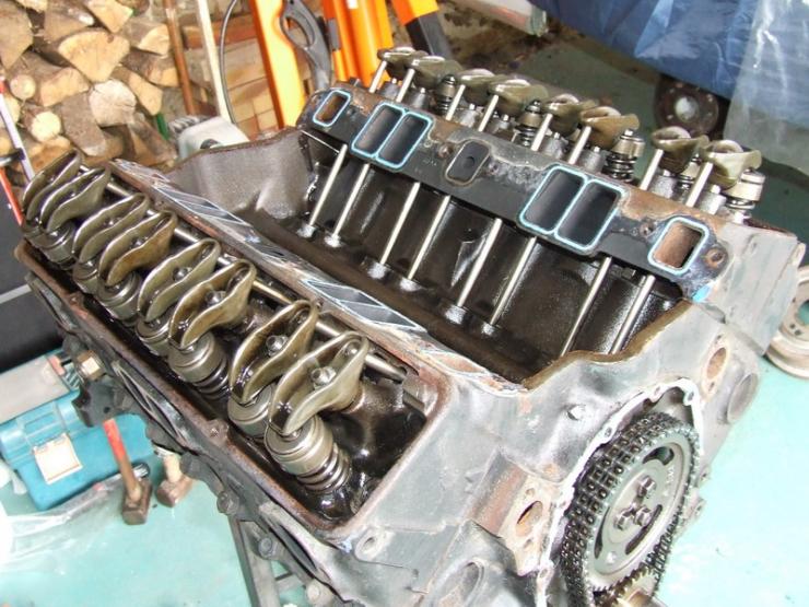

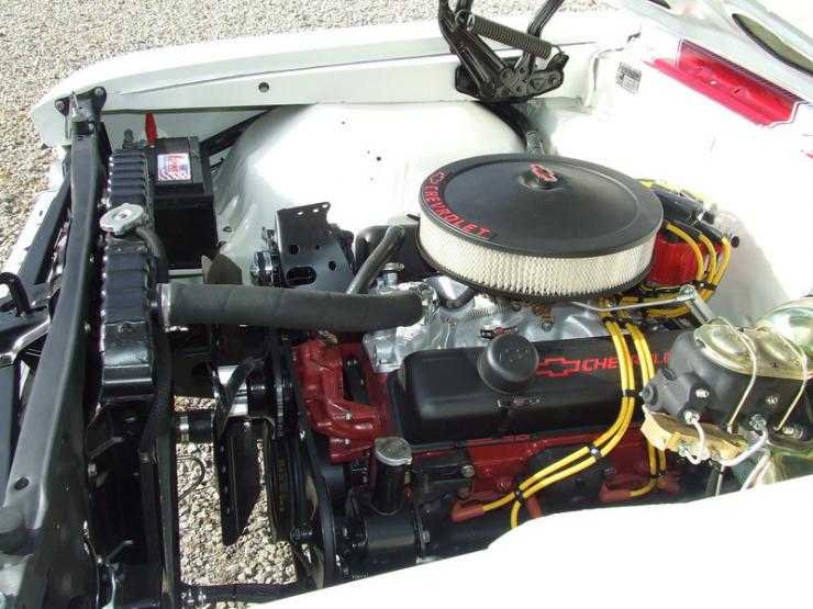

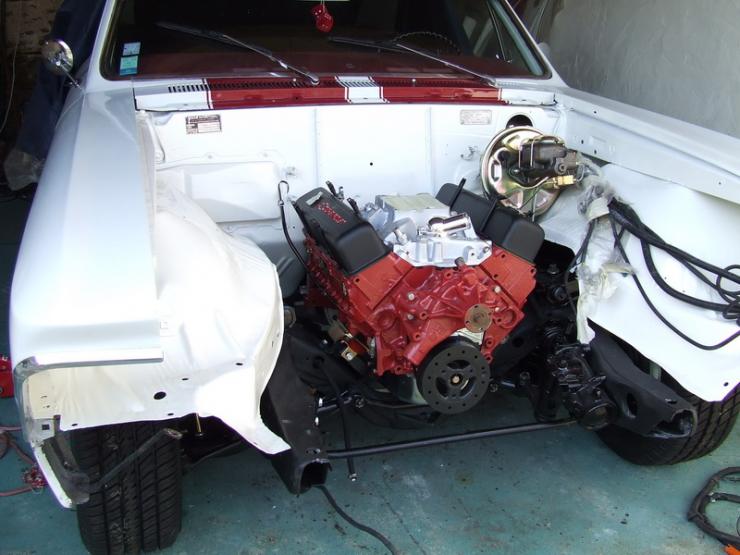

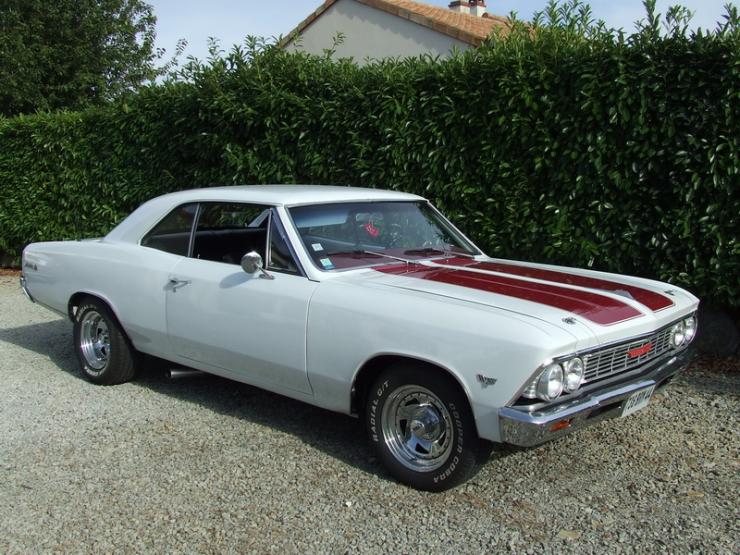

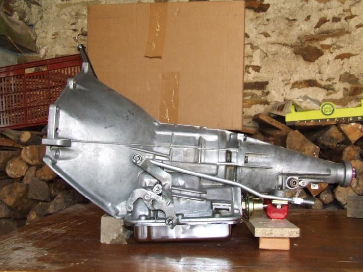

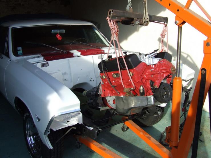

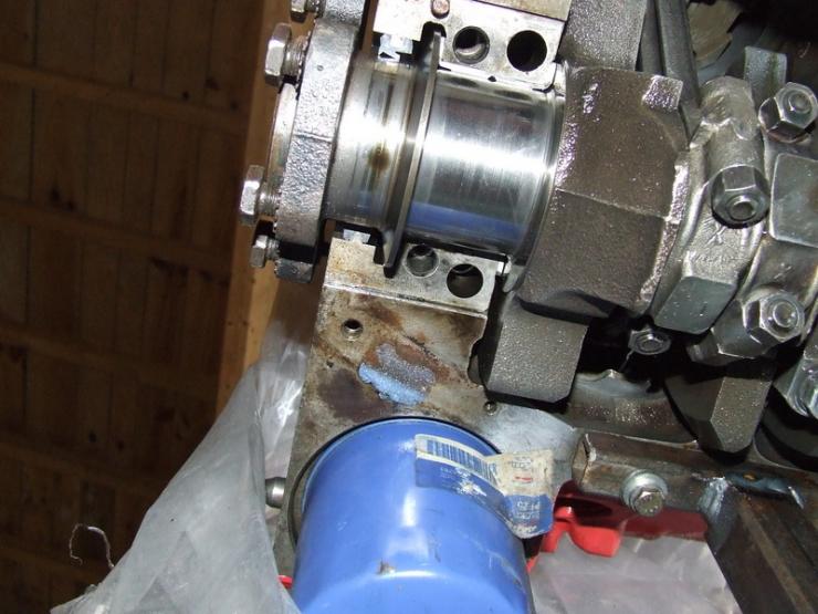

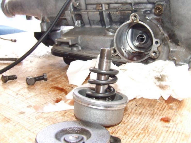

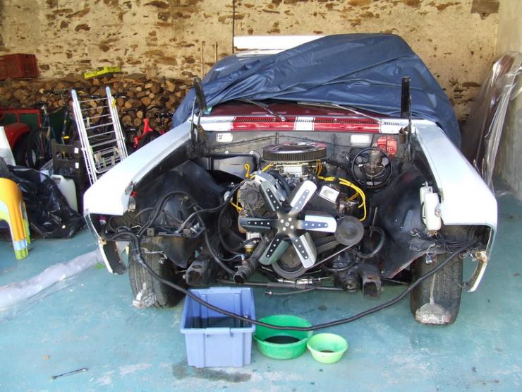

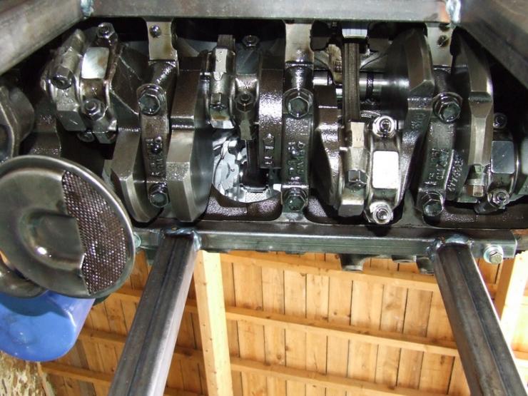

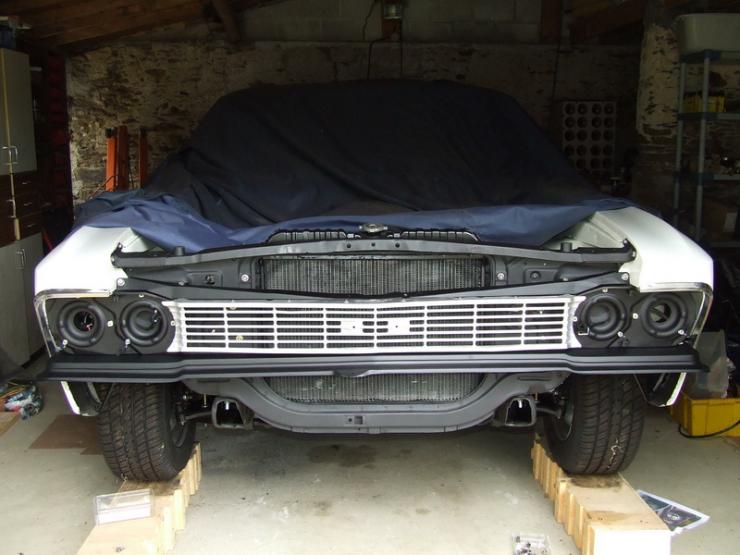

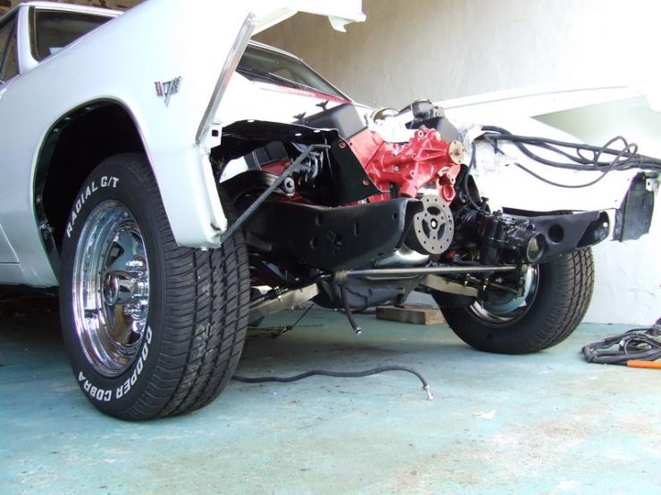

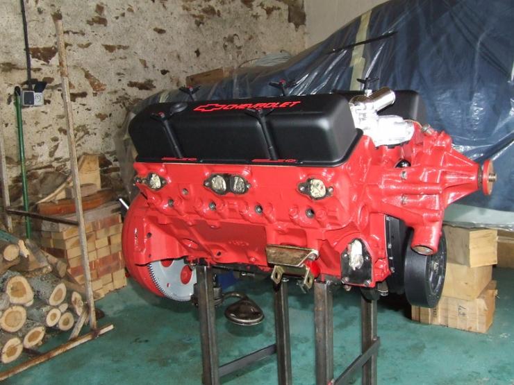

Chevelle66 Posté(e) le 29 août 2012 Auteur Signaler Posté(e) le 29 août 2012 Après on attaque le moteur. J’ai surtout refais les étanchéités car les compressions sont excellentes. Pour la boite, juste quelques fuites aussi… Remontage de l’ensemble en faisant très très très attention :sweatingbullets: . Réalisation d’une ligne inox :cigar: Et puis remontage de tout le reste Bon je vous passe les heures passer à décaper, traiter et blaxonner tout le dessous, refaire tout le circuit élec, hydraulique de boite, moteur d'essui glace, réglages moteurs et ............... Pour en arriver là :guitar: Voila, voila pour les dernières news. A+ Citer

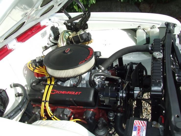

Plymouth 16 Posté(e) le 29 août 2012 Signaler Posté(e) le 29 août 2012 je comprends pas cette manie de mettre ces filtres à air niveau rendement ils valent pas un clou sans scoop de capot sinon c'est beau Citer
Chevelle66 Posté(e) le 29 août 2012 Auteur Signaler Posté(e) le 29 août 2012 Bah c'était vendu en kit avec les caches culbu et distri . Pi vu la tenue de route, les performances ne sont pas trop ce que je recherche Citer
Lolo Posté(e) le 29 août 2012 Signaler Posté(e) le 29 août 2012 Tip top la conversion des freins ! C'est beau !.......... et c'est réellement efficace ? Citer
Plymouth 16 Posté(e) le 29 août 2012 Signaler Posté(e) le 29 août 2012 Bah c'était vendu en kit avec les caches culbu et distri . Pi vu la tenue de route, les performances ne sont pas trop ce que je recherche là c'est pas une question de perfs,mais de rendement le gros défaut de ces filtres à air,c'est qu'ils n'aspirent que de l'air..... chaud Citer
Phil Posté(e) le 30 août 2012 Signaler Posté(e) le 30 août 2012 Bah c'était vendu en kit avec les caches culbu et distri .C'est vrai que c'est assorti c'est pas une question de perfs,mais de rendementle gros défaut de ces filtres à air,c'est qu'ils n'aspirent que de l'air... chaud C'est tout de même curieux que les gamelles d'origine aspirent l'air au niveau des collecteurs d'échappement . A croire que les ingénieurs motoristes qui les ont conçues ont sous-estimé le rendement d'un moteur qui aspire de l'air froid quand il fait froid et de l'air chaud quand il fait chaud, le tout sans changer les réglages de richesse... Citer
Chevelle66 Posté(e) le 30 août 2012 Auteur Signaler Posté(e) le 30 août 2012 Tip top la conversion des freins ! C'est beau !.......... et c'est réellement efficace ? Alors là, pour moi y'a pas photo... C'est beaucoup plus souple et sacrément plus puissant. Maintenant, mes 4 freins à tambours étaient quasiment d'origine... Le plus gros confort, c'est que ça freine droit même sur route mouillée. Avant elle se barrait d'un coté ou de l'autre en fonction de son humeur . @ phil en noir mat ca marche beaucoup mieux qu'en chromé . Citer
Caram Posté(e) le 30 août 2012 Signaler Posté(e) le 30 août 2012 C'est tout de même curieux que les gamelles d'origine aspirent l'air au niveau des collecteurs d'échappement . A croire que les ingénieurs motoristes qui les ont conçues ont sous-estimé le rendement d'un moteur qui aspire de l'air froid quand il fait froid et de l'air chaud quand il fait chaud, le tout sans changer les réglages de richesse... pour tirer aussi peu de chevaux de cylindrées pareilles ils ont du sous estimer un paquet d'autres trucs niveau rendement Sinon chevelle66 t'as fait un boulot impressionnant... vite fait ET bien fait les freins à disques ça doit être un vrai boheur niveau confort et sécurité !! Citer
