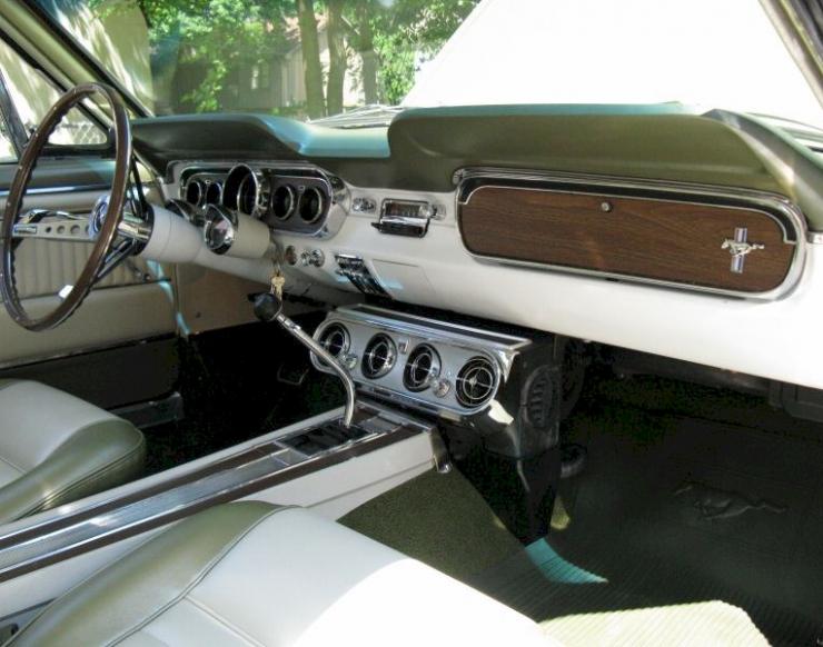

Starter-man Posté(e) le 26 septembre 2016 Auteur Signaler Posté(e) le 26 septembre 2016 Je reviens vers vous pour savoir si certains saurait me dire pourquoi il y a deux types de dessus de tableau de bord (ici en simili bleu) sur les modèles ford mustang 65/66, en effet l'un des deux ne possède pas de prolongation de descente plastique entre le poste radio et l'autre en possède, est-ce du à une finition Deluxe différente d'un modèle Deluxe standard ou alors d'un dessus de tableau de bord pour GT350 ? Merci de votre aide Voici l'exemple en photo : Citer

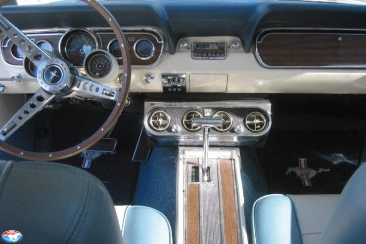

Phil Posté(e) le 26 septembre 2016 Signaler Posté(e) le 26 septembre 2016 pourquoi il y a deux types de dessus de tableau de bord (ici en simili bleu) sur les modèles ford mustang 65/66 Photo du haut : 1965 Photo du bas : 1966 Citer
Starter-man Posté(e) le 26 septembre 2016 Auteur Signaler Posté(e) le 26 septembre 2016 Ok merci Phil, je ne savais pas qu'il y avait une différence entre le 65 et 66, donc il faut que je change sachant que j'ai une dessus de tableau de bord 66 sur un intérieur 65 Bizarre qu'il n'y ai pas de baguette chromé de contour sur celui de 66... Citer

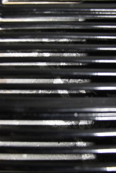

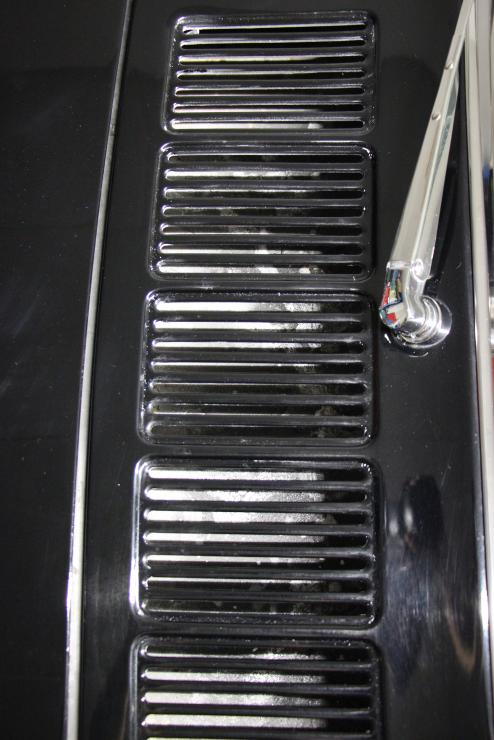

Starter-man Posté(e) le 30 octobre 2016 Auteur Signaler Posté(e) le 30 octobre 2016 Voici une photo de la cheminée d'aération de ma Mustang, bien que je ne m'inquiète pas particulièrement de son état (certes un peu de parties carbonisés mais cela n'a pas l'air méchant) cela reste a surveiller. En effet je vois que sur les premières Mustang, ce problème de cheminée posait de gros problèmes si ce n'était pas traité ou du moins protégé en cas de pluie ou autres éléments qui pouvait l'oxyder. Il se vend une protection en Plastique en guise de couvercle, mais est-ce utile uniquement quand le véhicule ne roule pas ou cela peut s'utiliser quand on roule aussi. I semblerait que l'on ne puisse pas l'ouvrir a moitié. Voici le couvercle : http://www.silverperformance.fr/ford-mustang-19641966-couvercle-aeration-cowl-cover-scott-drake-acc1674165-p-132855.html Certains d'entre vous connaisse-t-il ce type de produit pour les cheminées ? Est-vraiment quelque chose d'utile et de réellement efficace ? Merci d'avance Citer

bru301 Posté(e) le 1 novembre 2016 Signaler Posté(e) le 1 novembre 2016 Ce couvercle c'est bien quand on est à l’arrêt... Quand on roule sous la pluie, on a souvent de la buée qui se forme à l'intérieur du pare brise et donc on a besoin d'utiliser la ventilation pour la faire disparaitre. Vu que ce magnifique cache obstrue l'entrée d'air du système.... Pour info, les deux photos que tu nous montres sont celle de la grille d'aération et son bon état ne signifie malheureusement rien du tout. Les cheminées ne sont pas visibles. Elles pourrissent tranquillement et le seul moyen de savoir où l'on en est est de verser de l'eau par la grille et de regarder par où elle sort. Si c'est au bas des ailes avant, c'est bon. Si c'est sur la moquette, aux pieds du conducteur ou du passager, c'est mort. Citer
