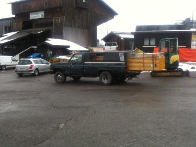

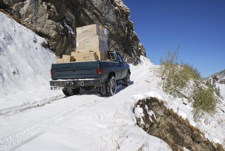

morov Posté(e) le 25 janvier 2016 Signaler Posté(e) le 25 janvier 2016 Rien à voir avec le sujet : les photos sont superbes! C'est quoi ton job alimenter les refuges ? c'est limite hors piste .. Non, c'est juste alimenter le mien, et crois moi ça me suffit . Citer
