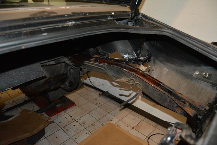

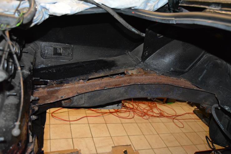

Eagle1_77 Posté(e) le 2 janvier 2016 Auteur Signaler Posté(e) le 2 janvier 2016 Ca y'est, après les planchers, le coffre !! A pu coffre ! Citer

Eagle1_77 Posté(e) le 22 janvier 2016 Auteur Signaler Posté(e) le 22 janvier 2016 Salut. Merci pour le coffre . mais j'ai recu avant hier un nouveau coffre complet. J'ai degagé entierement l'autre. Citer

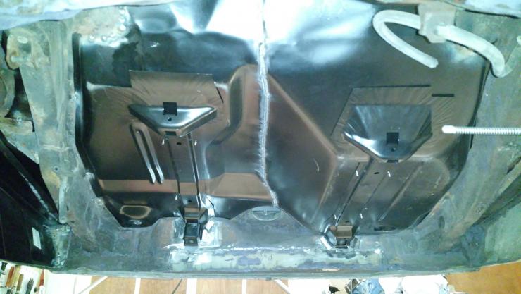

Eagle1_77 Posté(e) le 6 février 2016 Auteur Signaler Posté(e) le 6 février 2016 Salut les gars, en attendant de m'amuser avec un compresseur , j'ai enfin terminé le remplacement complet du coffre. Voici une tof avant soudures Nous avons commandé les fuel tank brace en même temps pour les remplacer. Je les ai positionné avec des rivets avant soudures. Quelques points de soudure par ci par la pour maintenir le tout Citer
Eagle1_77 Posté(e) le 7 février 2016 Auteur Signaler Posté(e) le 7 février 2016 Voilou. Tout est soudé. Enfin presque, rupture de gaz ! En attendant, j'ai décapé entièrement le dessus du compartiment moteur ou il y a les ouvertures et les essuies glaces. Un bon traitement contre la corrosion dans les cavités en dessous et au dessus fait et il restera un mastiquage pour combler les imperfections du métal et une belle peinture. Enfin, presque terminé les travaux de carrosseries. Plus de 200H de taf depuis mi septembre ! Planchers entiers, coffre entier, pare choc arrière, support de châssis avant. Reste les corps creux à traiter et à jointer. Ouf ! Vivement la mécanique Citer
Raptor Posté(e) le 7 février 2016 Signaler Posté(e) le 7 février 2016 Beau travail ! T'as du le couper le fond de coffre dans la longueur ? Salut. Merci pour le coffre . mais j'ai recu avant hier un nouveau coffre complet. J'ai degagé entierement l'autre. Je vais bien réussir à le refourguer un jour J'ai une partie du fond de coffre à remplacer sur ma '74 mais j'ai pas envie de découper dans une bonne pièce d'origine juste pour ça ! Citer
Eagle1_77 Posté(e) le 8 février 2016 Auteur Signaler Posté(e) le 8 février 2016 Oui l'ancien du moins ce qu'il en reste, entierement depointé et decoupé a la scie sauteuse. Le nouveau etant tellement large obligé de le decouper en deux et de le reposer. Bon a savoir. Impossible de l'enfiler par en dessous encore moins par haut dessus vue l'entree du coffre. Citer
